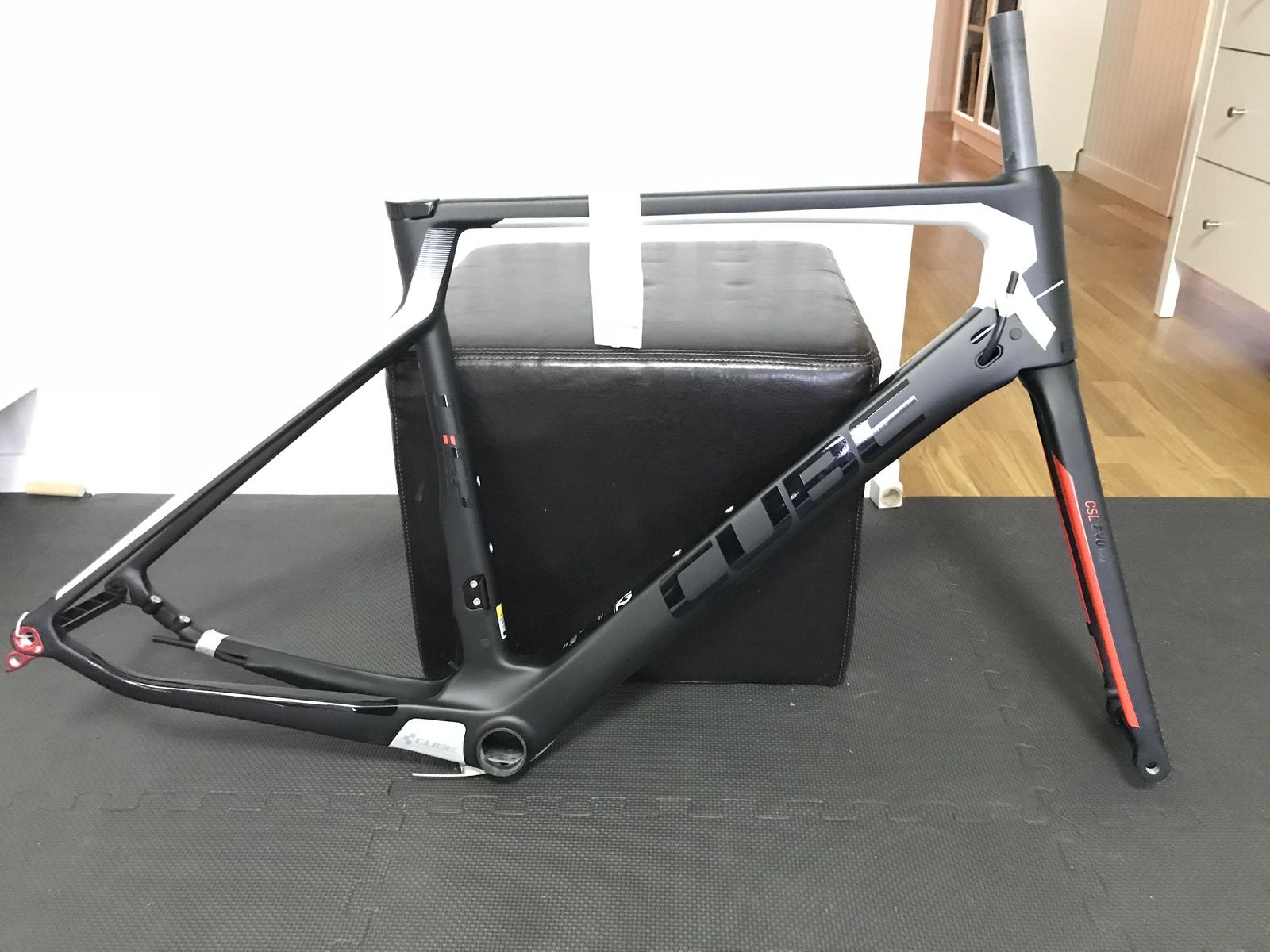

För en gång skull tänkte jag själv bidra med en byggtråd och inte bara själv snylta på andras verk!
Observera att detta inte är något extrembygge eller någon unik cykel men det kanske ger andra lite inspiration att bygga något liknande.
Har suktat efter cubes kolfiberramar sedan bike-discount reat ut dom till vrakpriser. Min fru och hennes syster har fått varsin fulldämpad XC ihopplockad och nu tänkte jag att det var min tur. Det är sällan man kommer billigare undan än deras befintliga cyklar, även när man handlar det mesta på kampanjer. Fördelen är att man får skräddarsy sin egen cykel efter sina egna behov.
Ram: Cube agree c:62 disc
https://www.bike-discount.de/en/buy/cube-agree-c-62-disc-frame-carbon-n-white-643939
Gaffel: Cube litening c:62 disc
https://www.bike-discount.de/en/buy/cube-litening-c-62-disc-fork-carbon-n-flashred-684723
Det jag var orolig över var att passningen mellan ram och gaffel inte skulle se estetiskt tilltalande ut samt att färgen på gaffeln inte skulle vara densamma som färgen på ramen, både de röda detaljerna och mattheten inte skulle ha samma nyans.
Nu är den inte fullt ihopplockad utan jag saknar det övre lagret men det undre sitter där det ska. Passningen blev bättre än jag väntat och färgen matchar perfekt enligt mig. Visst jag tappar säkert någon enstaka watt vid höga farter av att fasningen inte blir utfylld men det förstod jag innan köp.
Uppmätta vikter och totalpris kommer senare, räknar med att landa på ca 35 000 kr.
Nu inväntar jag hjul som beställdes igår.

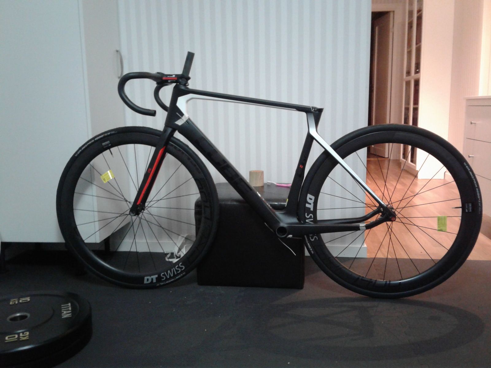

Intressant! Jag sitter själv och funderar på samma kombo av ram och gaffel, du råkar inte ha fler bilder på hur ramen och gaffeln passar ihop när styrlagret är monterat?
Har du någon uppfattning om hur stora däck som får plats?
[Byggtråd] "Snabb" komfortaeroracer (Cube agree disc)
Kul! Jo har en bild tillgänglig just nu:
28mm conti gp 4000s 2 som mäter ca 31, 32mm får plats bak (inte mycket mer iaf). Räknat på att schwalbe winter 30-622 ska kunna gå in bak och ev 35-622 fram men det är inget jag kommer prova i vinter.
För övrigt har alla delar kommit inkl gruppsettet men håller på att klura på en integrerad junction A. Bilder kommer när allt är klart.
Jannis sa:
Snyggt!
Ser ut att bli en snabb hoj! Jag får fundera lite om det räcker med det däcksutrymmet för mig, vill kunna köra grusvägar emellanåt men vill inte ha den sävliga styrningen som jag har i min gravel-hoj som jag har nu. Det där med att ha kakan och äta den...
skier sa:
Jannis sa:
Snyggt!
Kan ta närbild vid gaffeln senare om du vill.
Planen är väl att jag ska klara av grusvägar/skogsvägar med denna ifall jag blir tvungen men att den inte ska vara specifik för det. Valde 25mm fram för aerodynamiken där den gör störst skillnad och 28mm bak för komforten/rullmotståndet där det gör störst skillnad. Nackdelen blir väl att jag får sämre grepp fram där det är viktigast med bra grepp.
