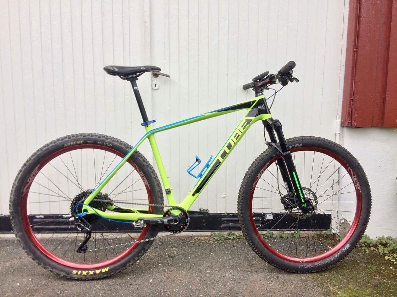

Knäckte min canyon ram i somras o började då fundera på att uppgradera till karbånram, surfade in på bike discount som har hyggligt utbud av fina cube ramar till bra pris.
Byggtråden kom aldrig till skott i höstas men nu när jag sett alla andra byggtrådar kring cuberamar kände jag att det var dags ?
    203.1 KB · Besök: 115

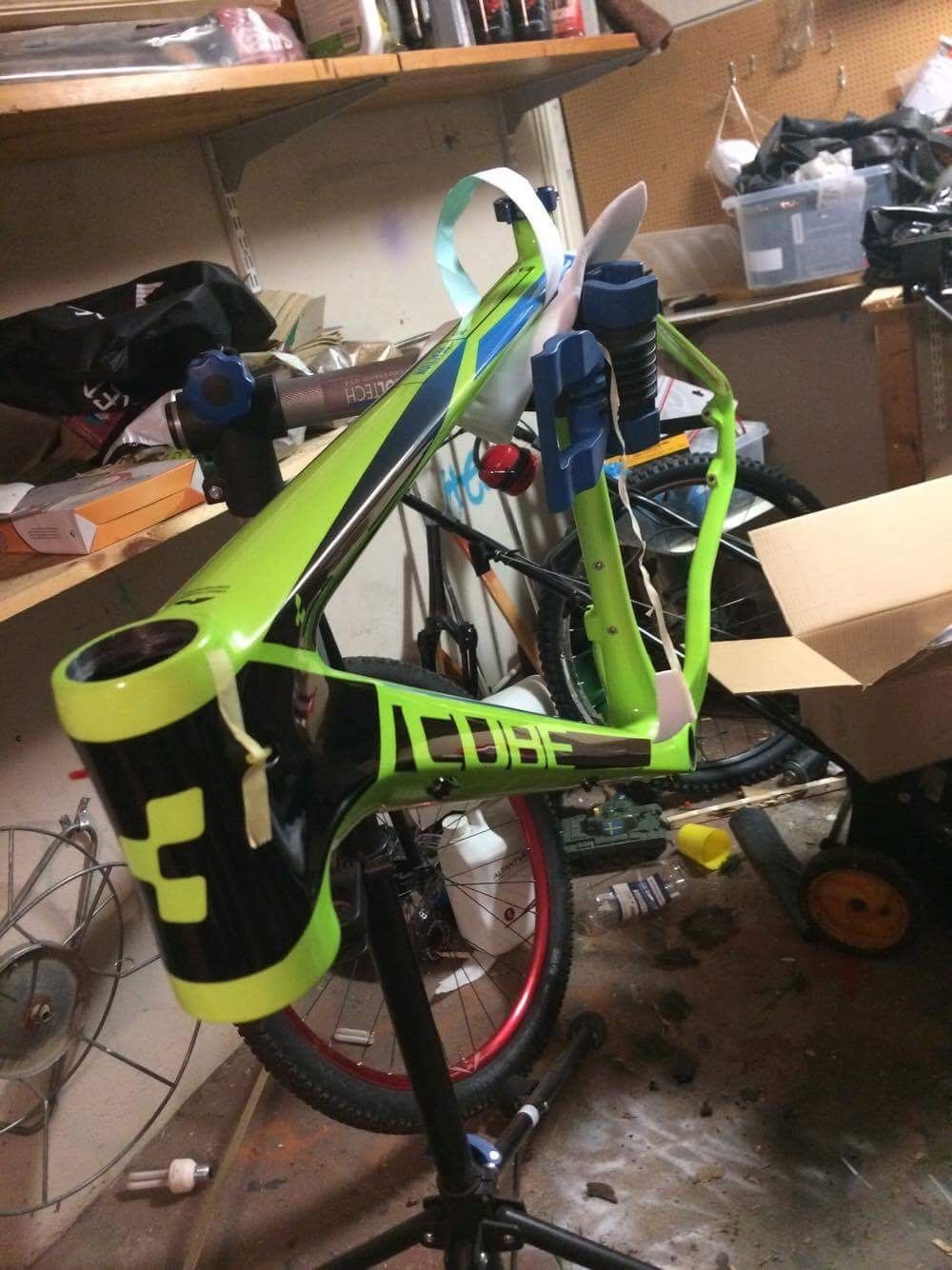

[byggtråd] tysk karbååånraket
Uppackad ur kartong, 1,3kg tysk! Konstaterar att tyska kiwis inte riktigt har samma färg som svenska då denna ska vara kiwigrön ? hur som kul med lite färg efter flera år med svarta hojar, o praktiskt under älgjakten då man syns ?

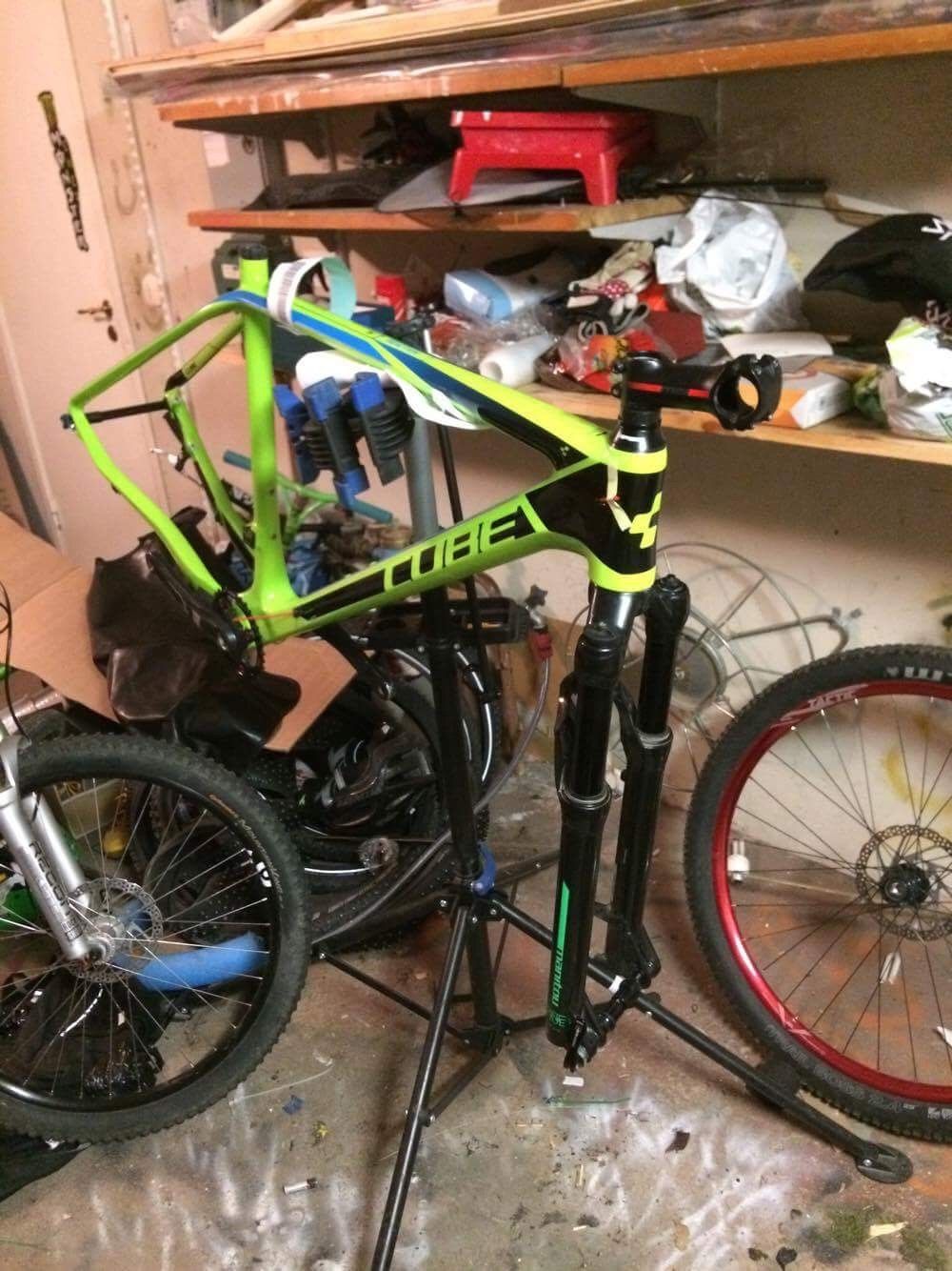

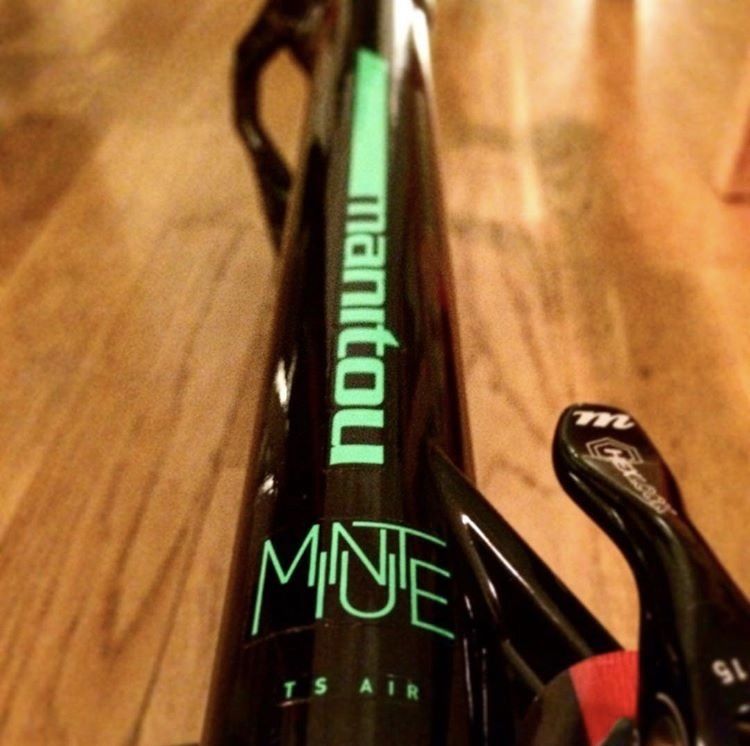

Dämparen blir ett fynd som gjordes på BD tidigare i år en Manitou Minute ts air. Första Manitou dämparen för mig kört rock shox sen 1992 med undantag för en c-dale med headshock 97-00. Passade ju bra färgmässigt till ramen

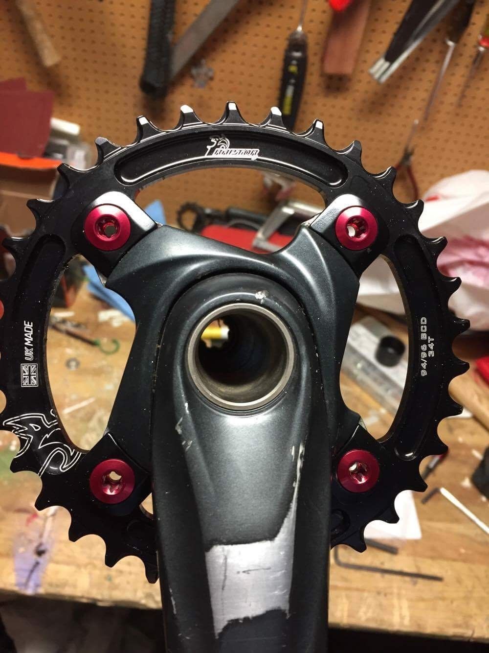

Vevarna blir ett par välbeprövade deore men går från 2x10 till 1x10 med en 34t från superstarcomponents. Lite nya röda klingbultar förgyller tillvaron ? fick även fatt i små alubitar från race face att montera för att snygga till infästningen av klingan mot vevarmen. Race face chainring tabs ?
Styrstamen blir tillfälligt en syncros 90mm och styrlagret fsa:s cube lager (dyrt) men det ända som verkar passa...

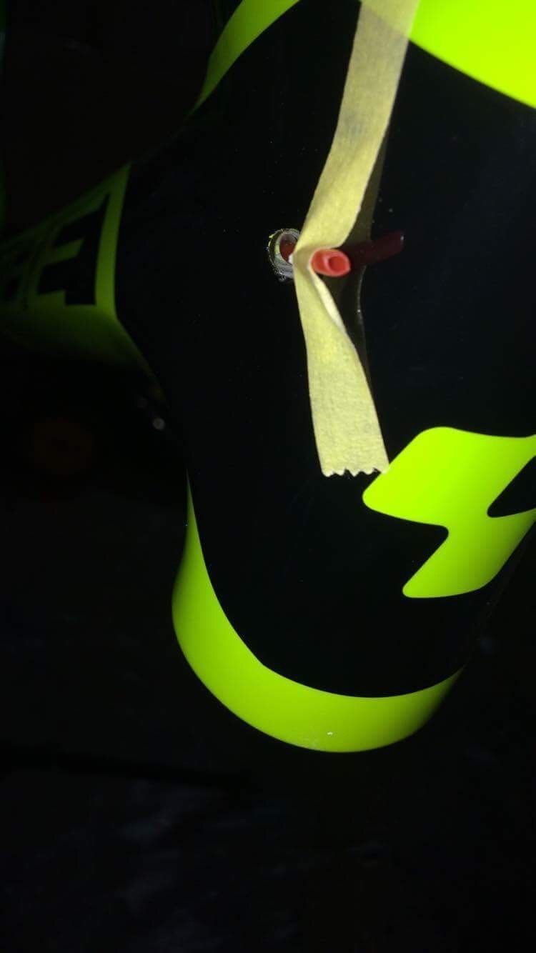

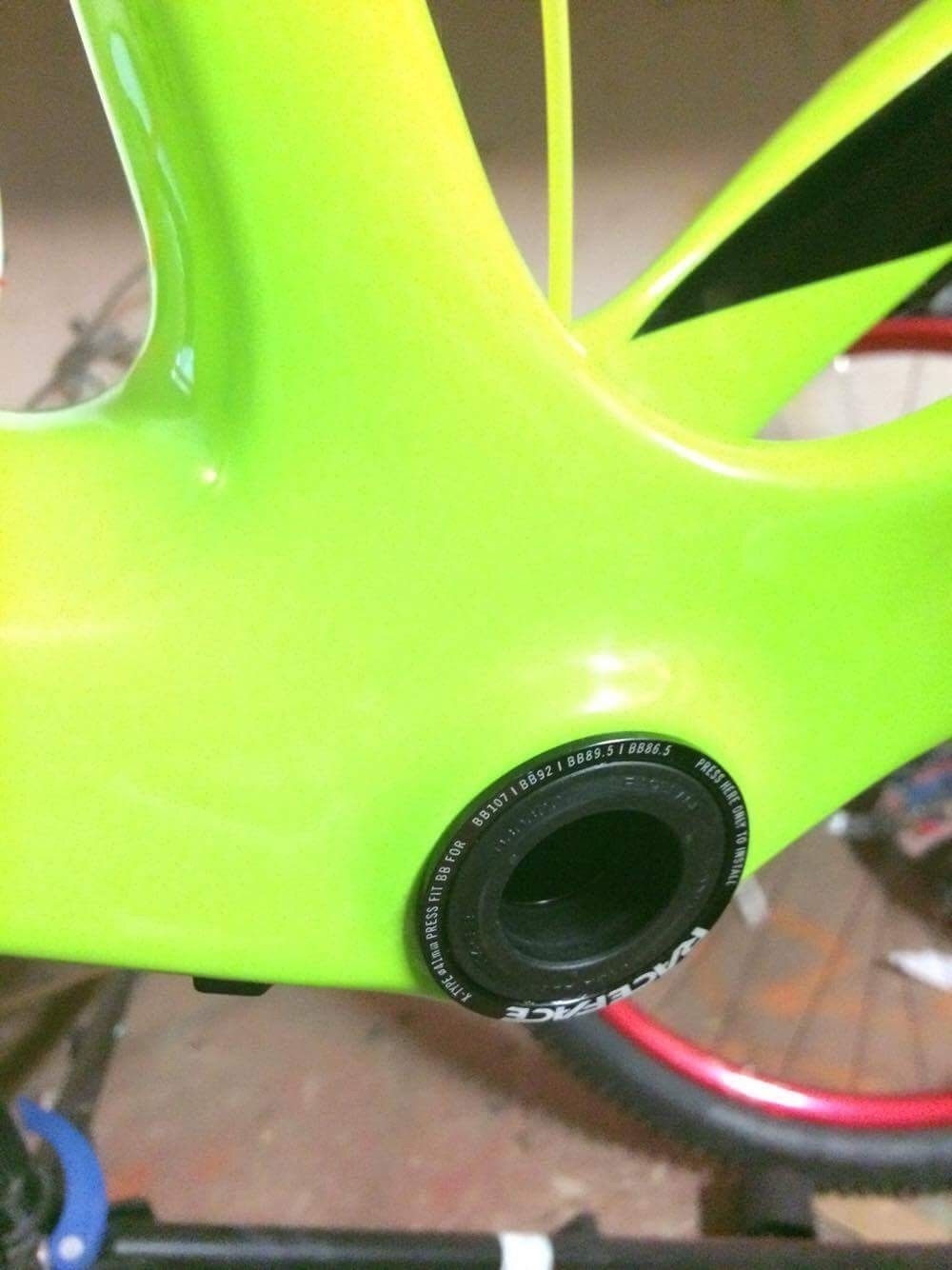

Vevlagret blev ett race face bb92 x-type. Var tyvärr så nervös när jag pressade i det i ramen att jag inte tänkte på att loggan blev uppochner ?

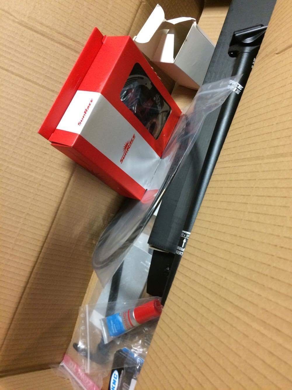

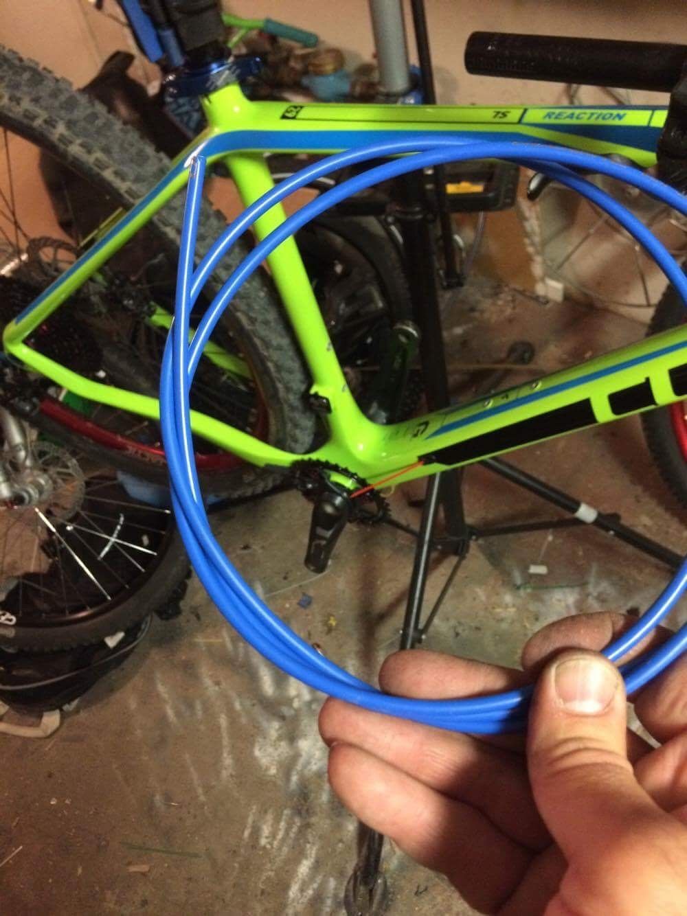

Lite fler nya pryttlar, handtag, sadelstolpe sunrace 11-42 o en tub karbonpasta mm
Hittade även matchande blå wirehöljen i en av bra att ha lådorna ?

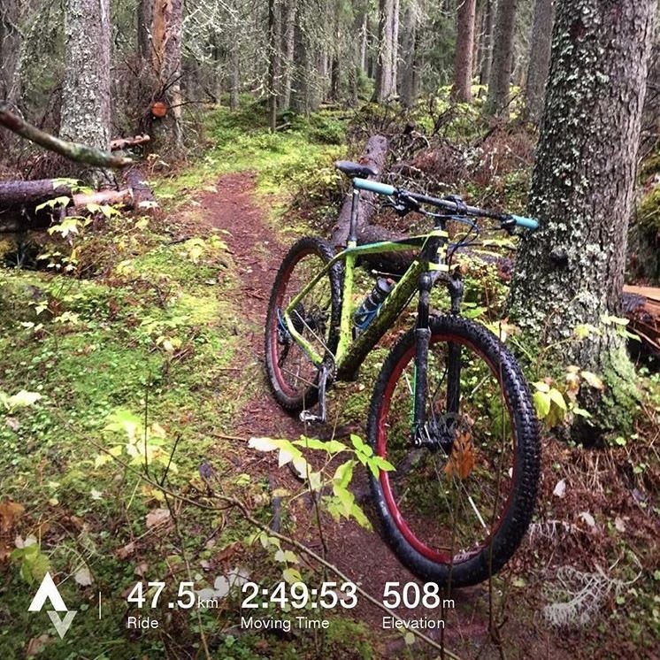

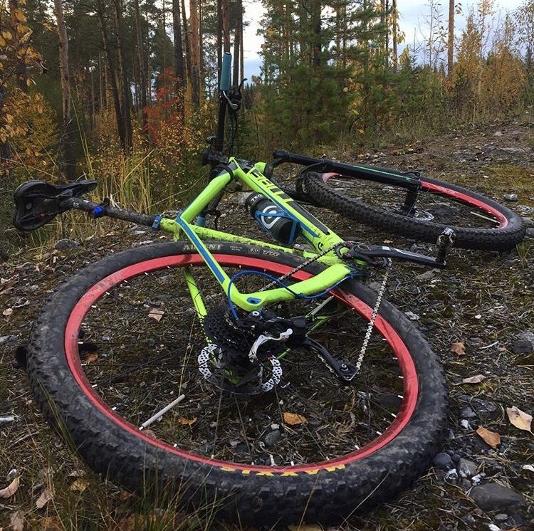

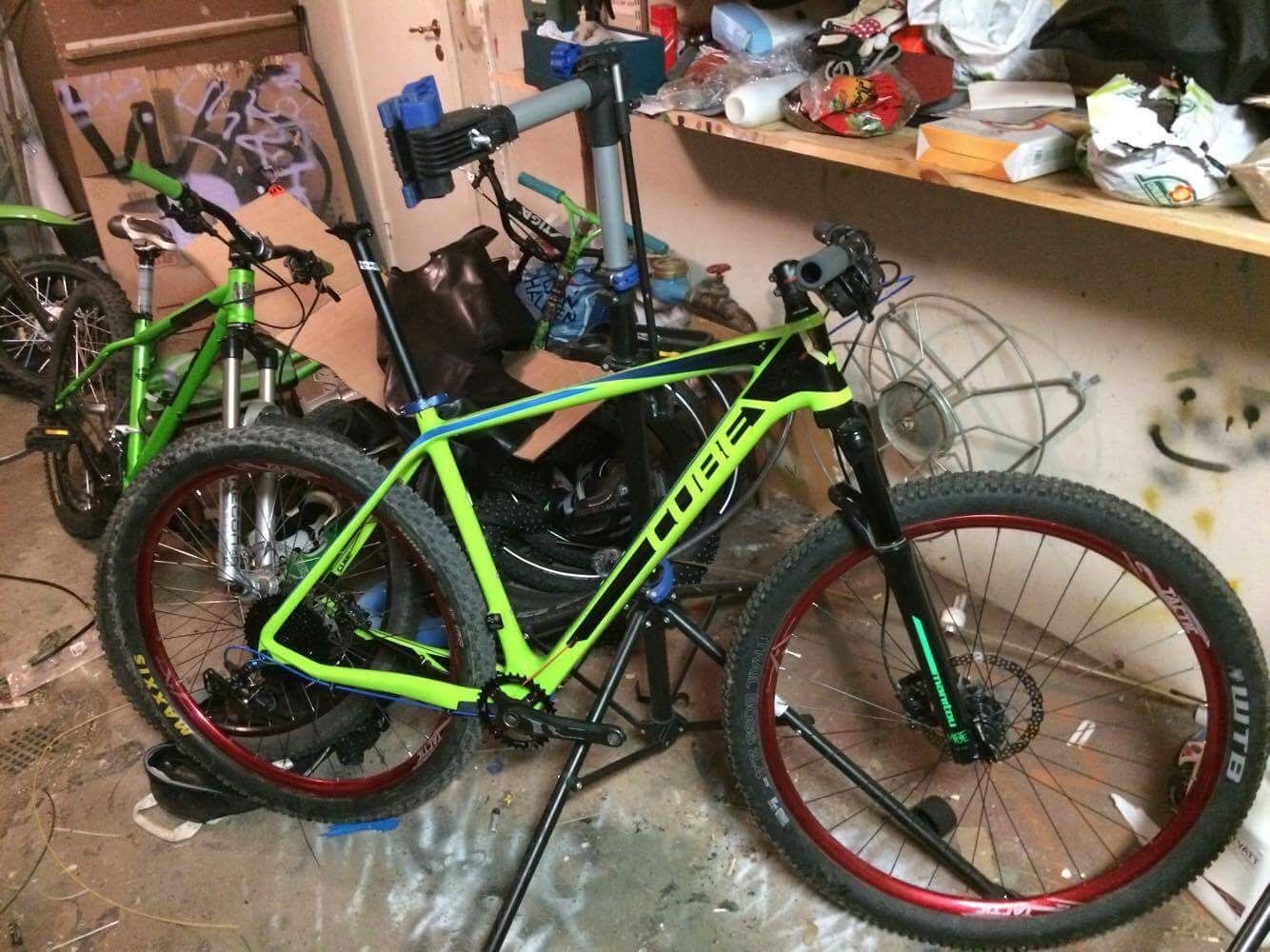

Och några bilder på den i sitt rätta element ?
