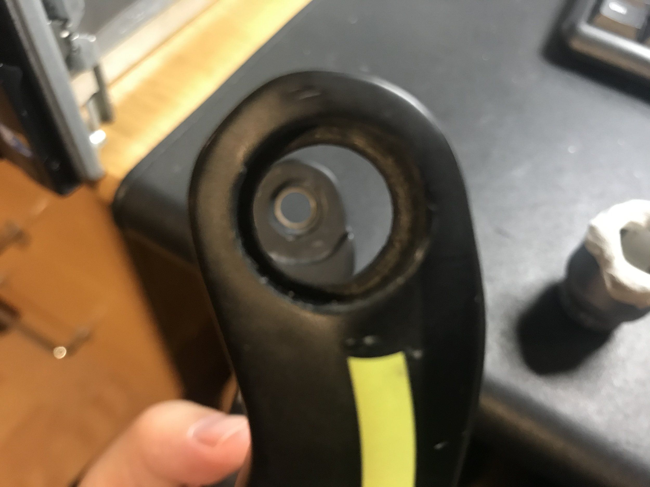

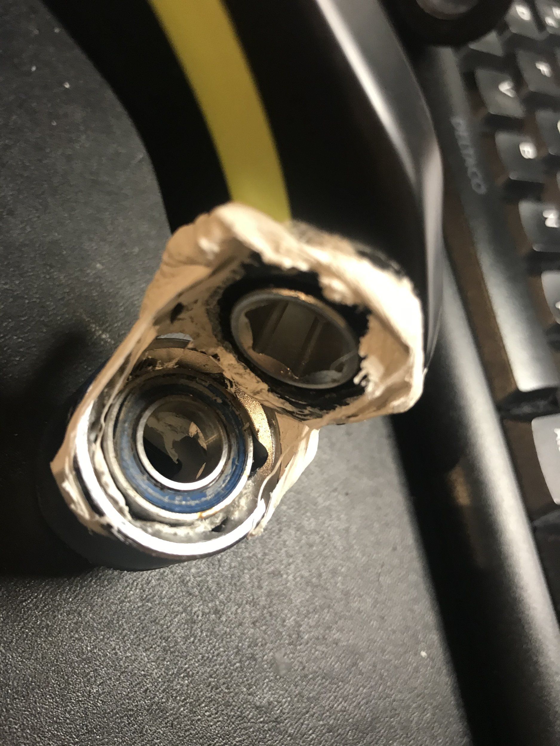

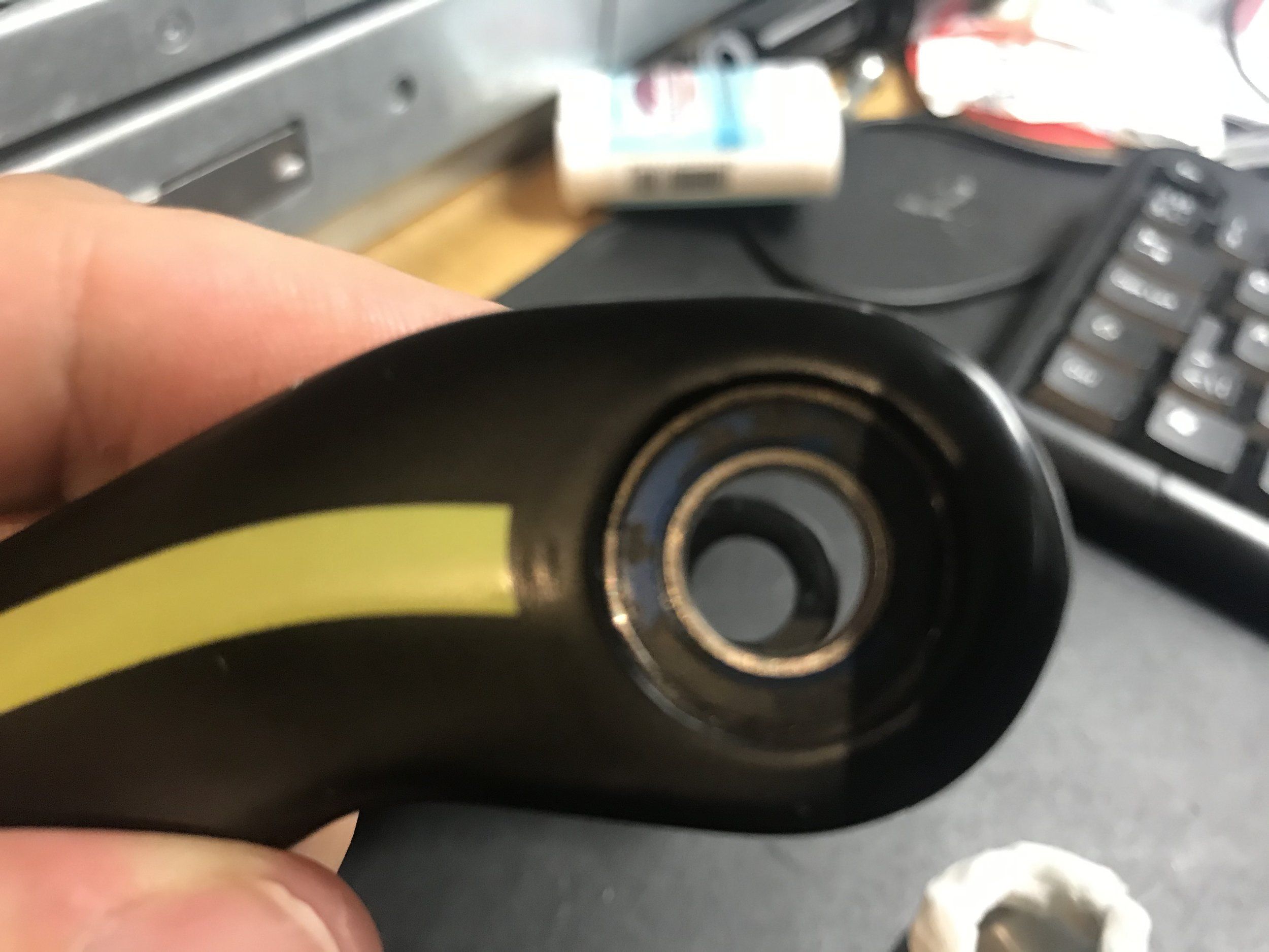

Mekar lite cykel och bygger om den under vintern. Kom på att jag hade kolfiber och behöver kolla kullager statusen som sitter i ramen.

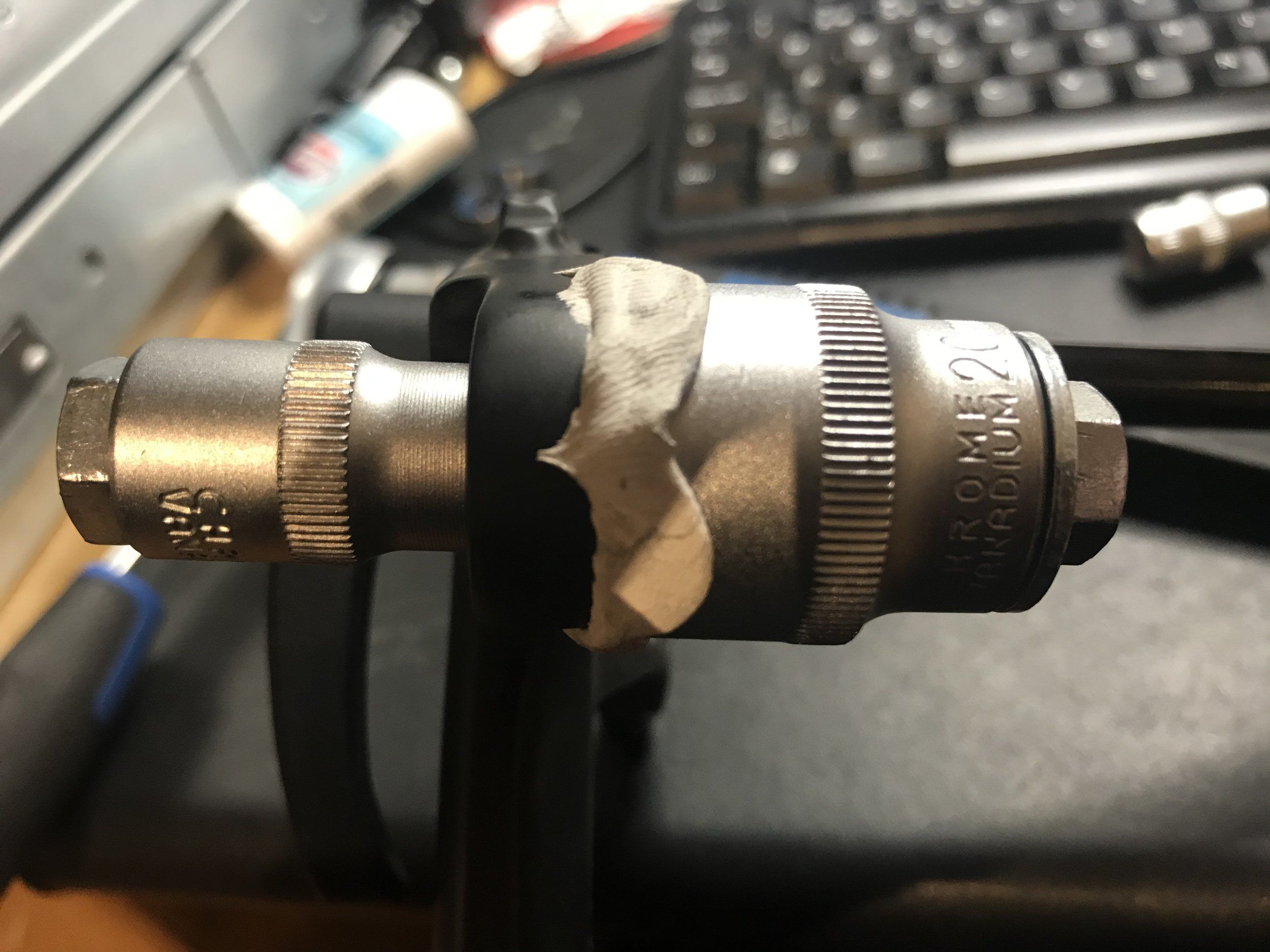

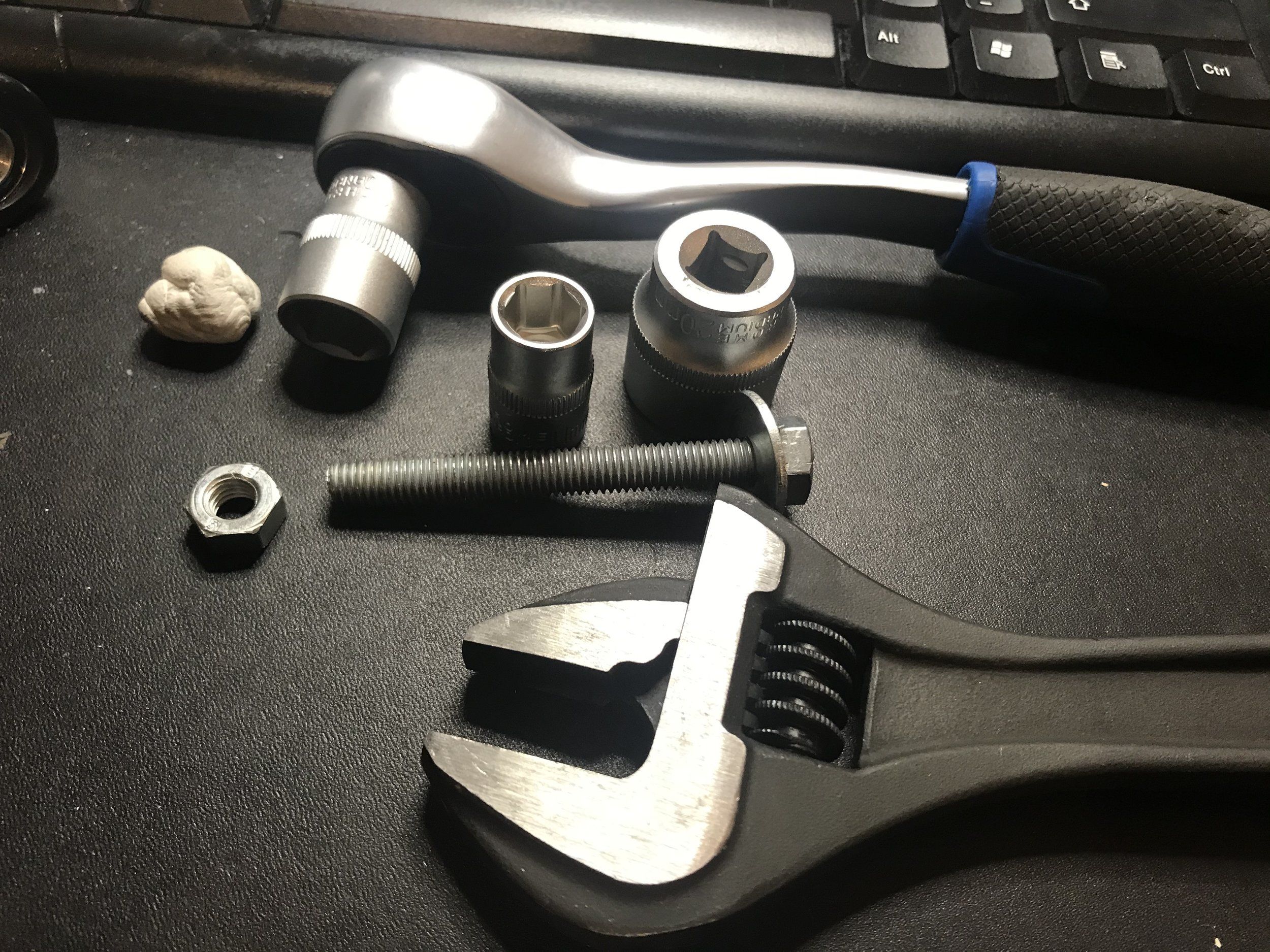

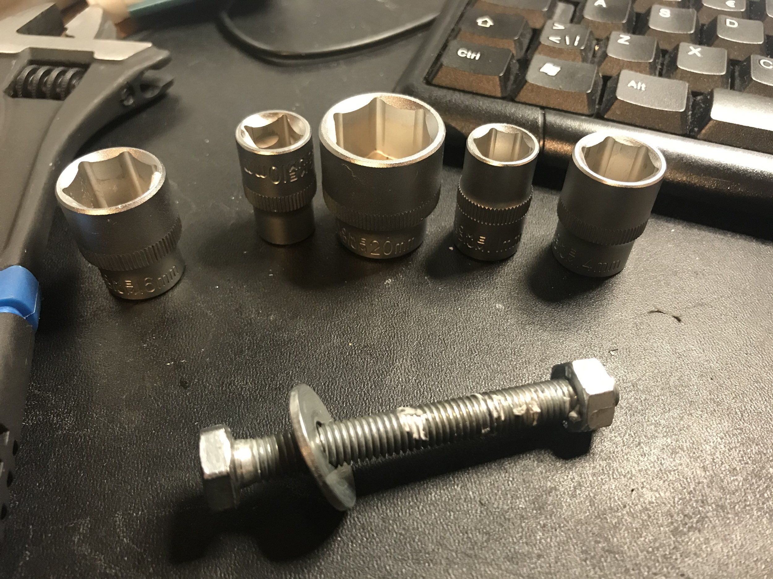

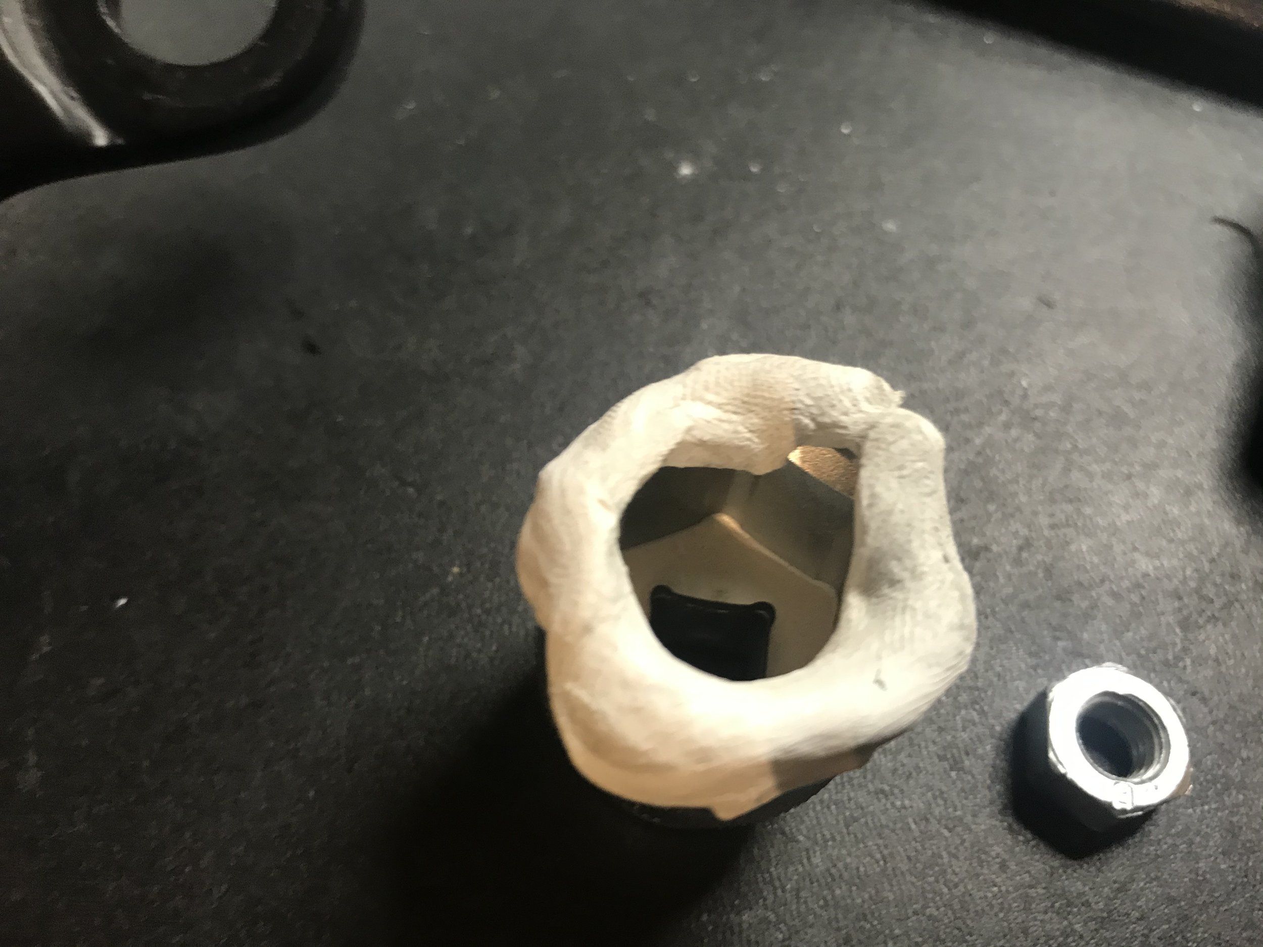

Kollade priset på verktyg och blev svimfärdig och byggde istället egna verktyg. Tog ett par foton som kanske kan hjälpa någon annan i samma tankar.
Vad krävs? Mängder av häftmassa(för att inte repa ramen eller spräcka den), skiftnyckel, hylsnycklar, storlekarna anpassar du själv efter vad just du har för kullager i din ram.

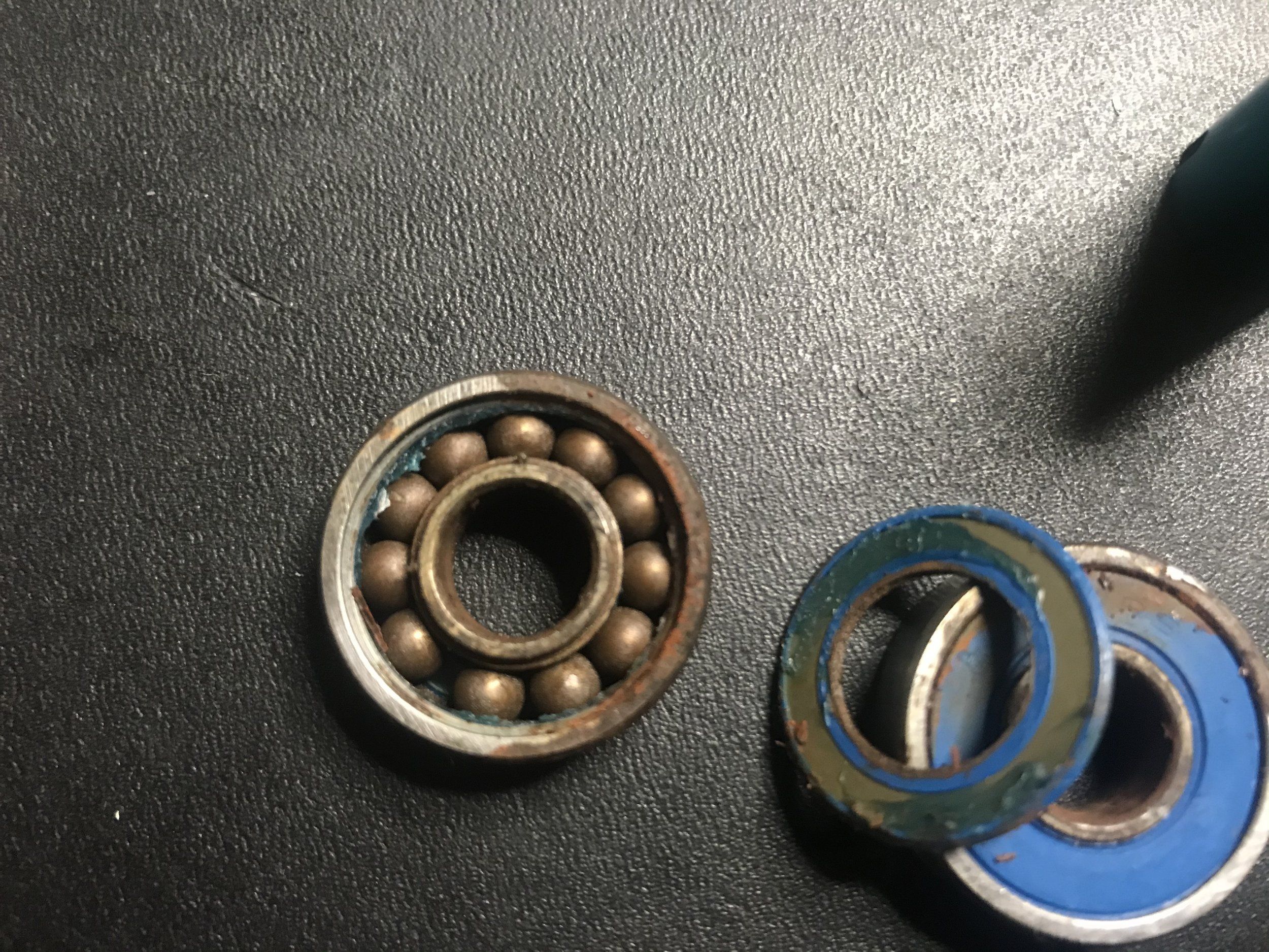

japp kullagrena kom alla ut hade hela 8 st i kolfiber ramen utan någon skada på ramen. Därefter plockade jag bort skyddet på kullagret med knappnål och ja, jag behöver köpa nya lager. 2 st som är lika stora som skateboard lager, resten är mindre. Funderar på att göra som man gjorde förr i tiden med Skateboard köra keramiskt rätt igenom. Vad tycker ni? Vad är bra att köra på heldämpad cykel? Var skall man köpa? Har kollat lite på kullager grossisten. Vet dock inte om de är bra, någon som kan rekommendera en bra kullager affär? Samt kullager som håller länge? Vill helst aldrig mer byta efter detta jobb =).
