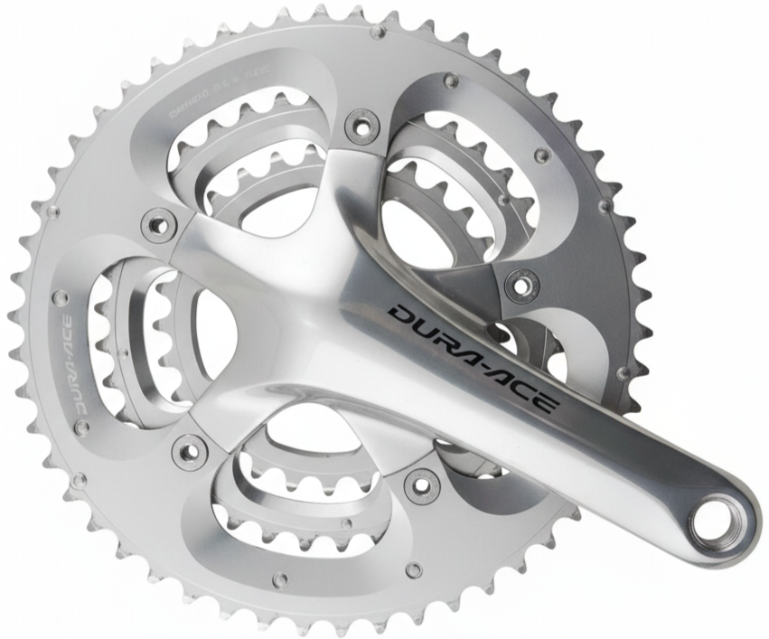

Detta för att RD-7800-GS skall vara gjord för att användas med trippel fram (och 12-28?) kassett.
FC-7803
REDIGERAT: 7803
