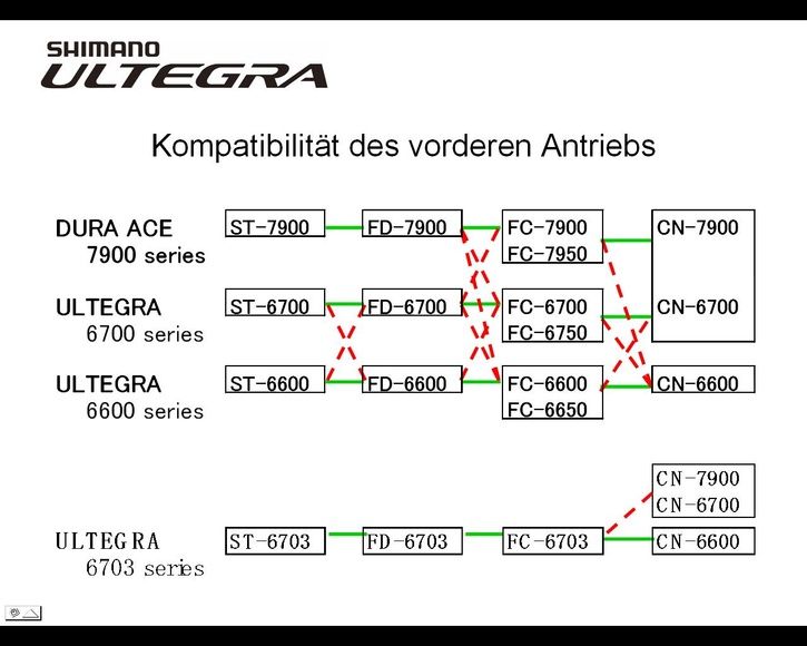

Menar du 6700, dvs nya Ultegramodellen? Skall fungera enligt denna bild:
shimano_kompatibilitaet.JPG ht=580
6700-kedjan verkar vara ca 15 gram lättare, men 30 kr dyrare. Fortfarande under 200 spänn, vilket väl är helt okej.

Ja precis, självklart. 6700 var det jag menade. 6600 kedja såg jag ingen på CRC
Fast det där schemat verkar inte inkludera något ur 5600 tyvär. Vilket jag antar innebär att dom inte är kompatibla? Står CN för ChaiN förresten?

Har antagligen kommit på varför nu, Ultega 6700-kedjan är riktningsbestämd och funkar då antagligen bäst med klingor som är anpassade för det. 105 5600 verkar vara symmetrisk på båda sidor. Blir till att avvakta tills de kommer in i lager då helt enkelt.
