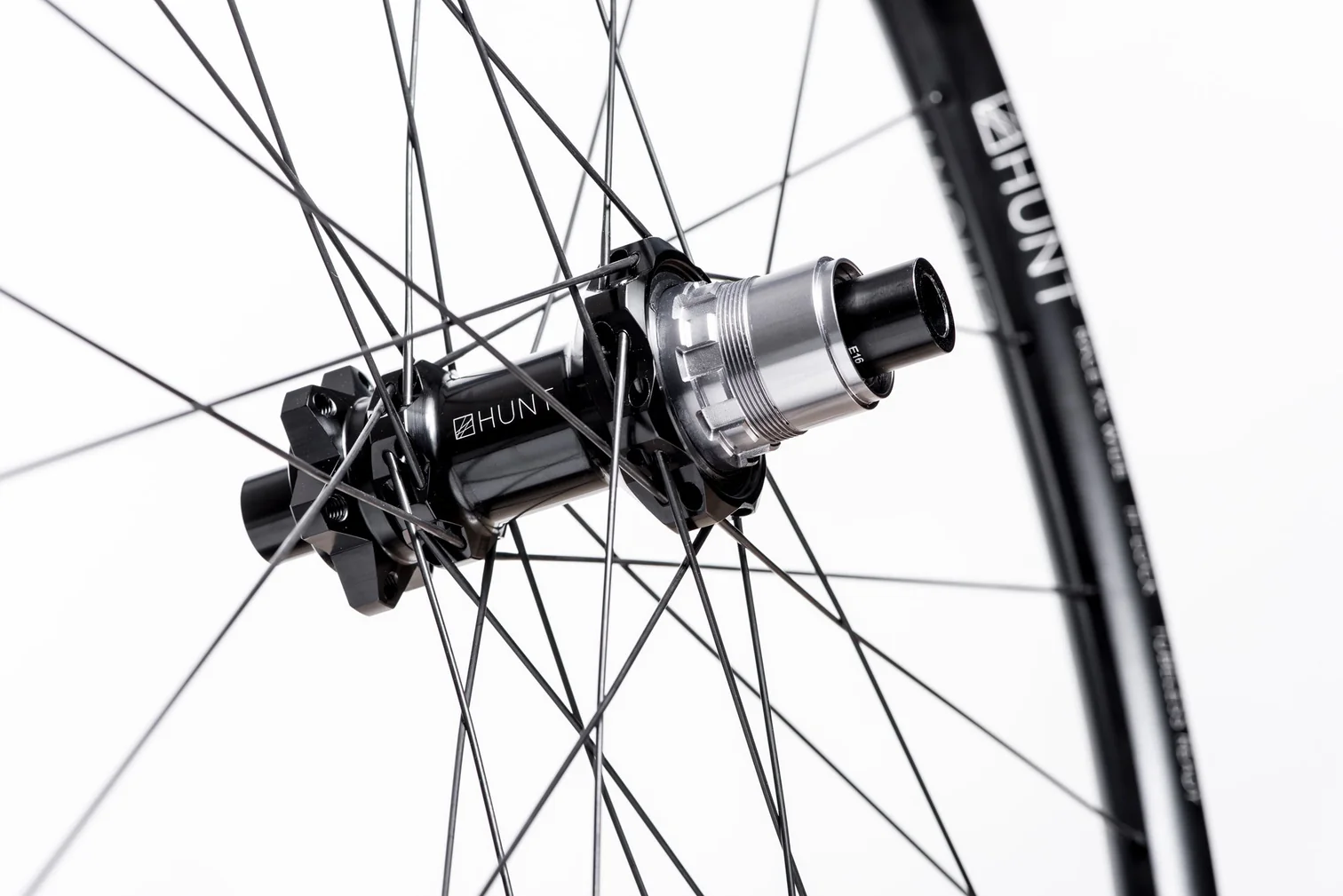

Tyvärr, den är till 11 eller 12-delat body, mtb har 10-delat HG body. Om den går fri mot ekrarna skulle man kunna fila av nåt som 1,5 mm från baksidan av hylsan av kassetten för att får den att passa.
om jag söker på "Hunt XC race" scrollar till spares och klickar på hg-frihjulet så är det en spacer på bilden. indikerar inte det att frihjulet är road 11/12?
Byta drivlina helstel MTB för tätare stegad kassett
Var ser du det?
Jag ser nu att XD frihjulskropp har kring 2 mm mer "distans" på innesidan. Det skulle betyda att navet är till lvg med utrymme till HG 11-delat eller XDR.

Det är enkelt att ser. Hunt XC på webbsidan har vad som ser ut som de 1,85 mm extra utrymme på XD frihjulskroppen. Man borde kunna ser den utrymme bakom kassetten, och såklart när man tar bort kassetten. Billig av Hunt att använda lvg nav till mtb hjul, men tur för TS då.
Tack till er båda för djupdykningen. 🙏
Skulle det då funka med en XDR kassett, tex med en 12s 10-36t sram på befintlig hub eller behöver jag en xdr hub?
Hur kollar jag om det finns utrymme på hubben? Skruvar av kassetten och mäter?

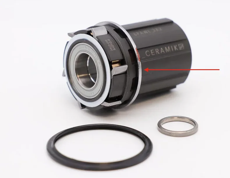

Du behöver en XDR body.
Om det ser ut som på bilden ovan så borde du kunna byta till XDR eller Shimano 11-delat body. Nav till bara mtb har bara kring 1 mm distans mellan inskärningar och navkroppen. Titta på bodyn, men knappa också i modellen av dit hjulset i "Spares" på Hunts webbsidan för att ser vilken bodys du får upp.
