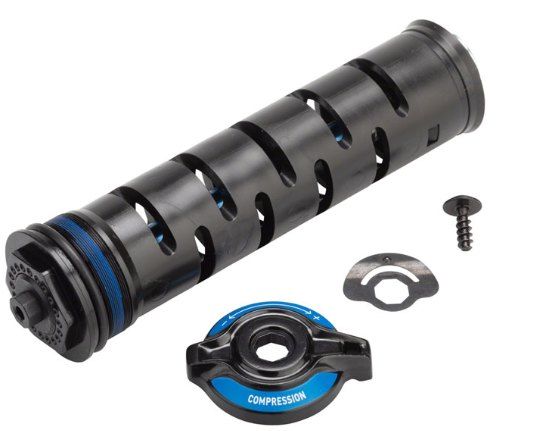

Jag kontaktade Allebike (de är en MB31) och de svarade med att jag kunde byta det mot en sånhär (de skickade med bilden men inget modellnamn). Vet ni vilken del det är? De ville ha 700:- för den.
Byta fjärrkontloll på en Revelation RC
Tack!
Är det svårt att installera en sån själv? Blir inte riktigt klok på att hitta i deras manualer?
Tack!
Kan du göra en ytterbensservice så är det bara ett steg till - nämligen att plocka bort allt i högra benet och därefter montera chargerdämparen. Annars finns det säkert någon lokal happyit som går att muta, alt. en cykelverkstad som kan göra det. Det tar kanske 15-30 min allt som allt.
Fördelarna med att lägga den där extra tusingen på chargerdämparen är att du höjer värdet på gaffeln med ungefär lika mycket som du lägger på dämparen, plus att du lätt kan byta tillbaka och sälja den löst för åtminstone 1500 spänn om du ska sälja hojen. Eller ta med den till nästa hoj ifall det sitter en revelation eller pike select på den. Byter du till en annan motion control enhet är det noll, och gamla motioncontrol grejer är närmast osäljbara.
