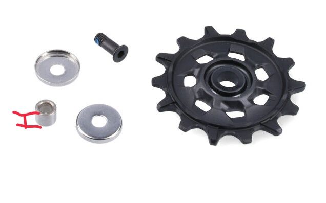

Har fixat en del med min SX växel. Väldigt känsligt är det och hela växlen är glappig och sladdrig. Funderar på att byta ut mot GX bakväxel och reglage. Ska passa och fungera bättre vad jag har förstått. Jag gjorde dock en liten modd på min bakväxel. Jag kortade ner bussningarna till pulleyhjulen ca: 0,3mm för att få bort en hel del glapp där. Ifrån fabrik glappar dom som tusan. Och det känns som mycket av växelrörelsen försvinner där. Vilket gör det svårt att hitta ett bra läge där det växlar fint både uppåt och ned åt. Det funkar betydligt bättre efter det iallafall.
Det låter ju bra! Kan du förklara mer hur du gjorde din mod, förstår inte riktigt :/

Jag slipade ner själva bussningen så att brickorna kommer närmare och tightare mot hjulet. Körde dom emot en fin smärgelduk/sandpapper.
Tog lite i taget och testade mig fram. Man får absolut inte ta för mycket så det nyper. Lite spel behöver det ju vara. Bifogar en bild för att försöka förtydliga lite.

Jag slipade ner själva bussningen så att brickorna kommer närmare och tightare mot hjulet. Körde dom emot en fin smärgelduk/sandpapper.Visa bilaga 433503 Tog lite i taget och testade mig fram. Man får absolut inte ta för mycket så det nyper. Lite spel behöver det ju vara. Bifogar en bild för att försöka förtydliga lite.
Nu är jag med :) Tack så mycket!
