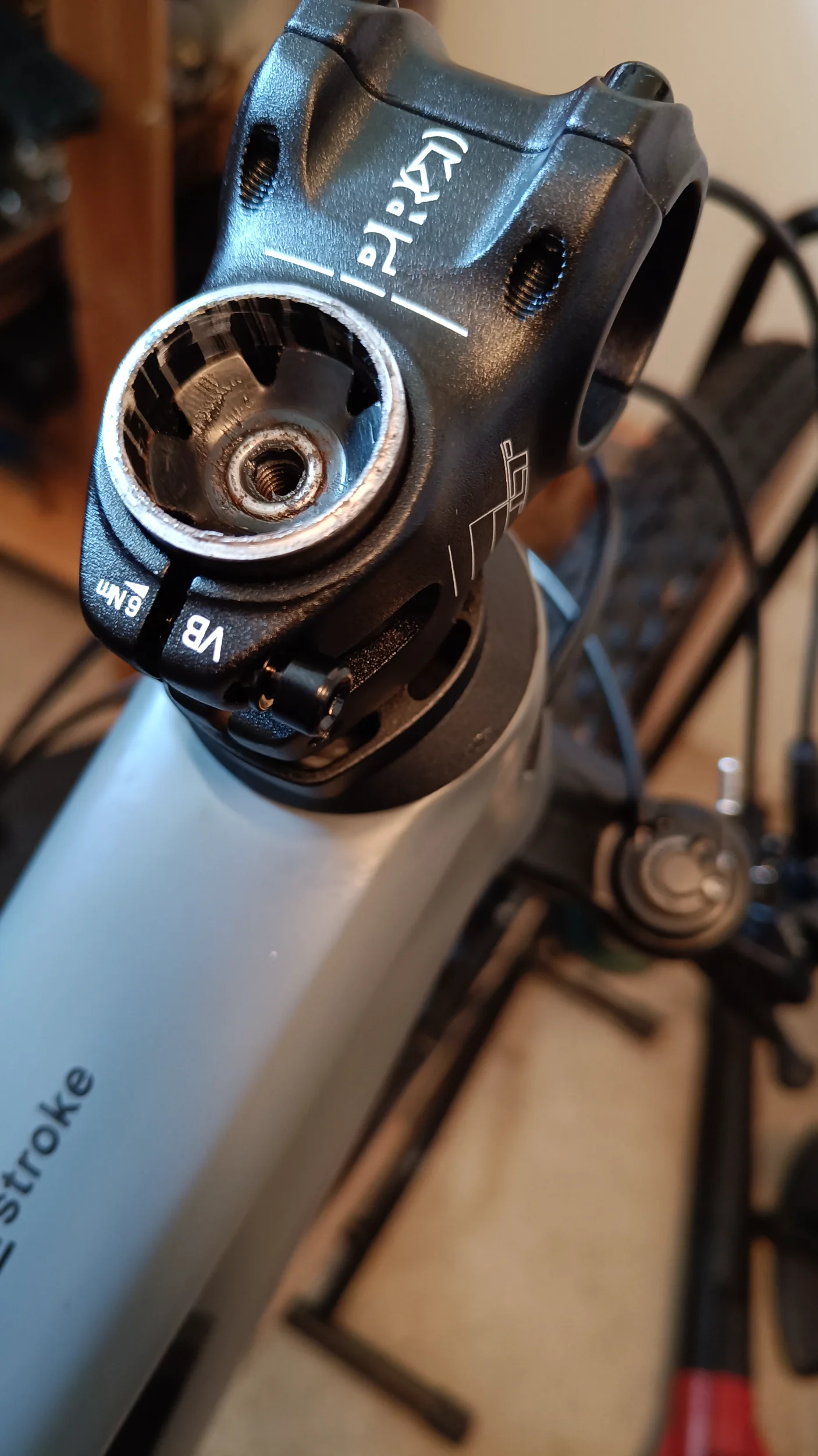

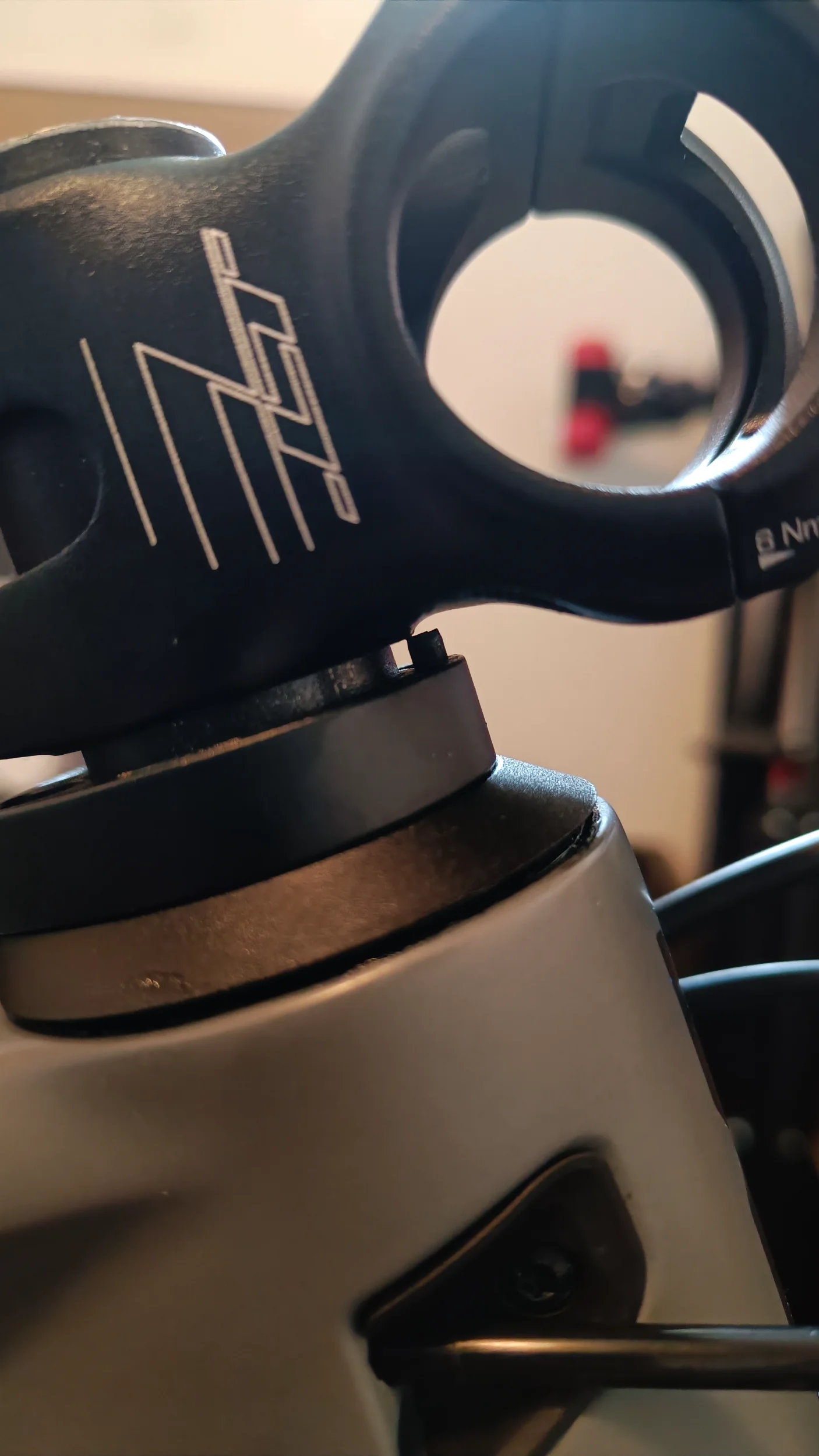

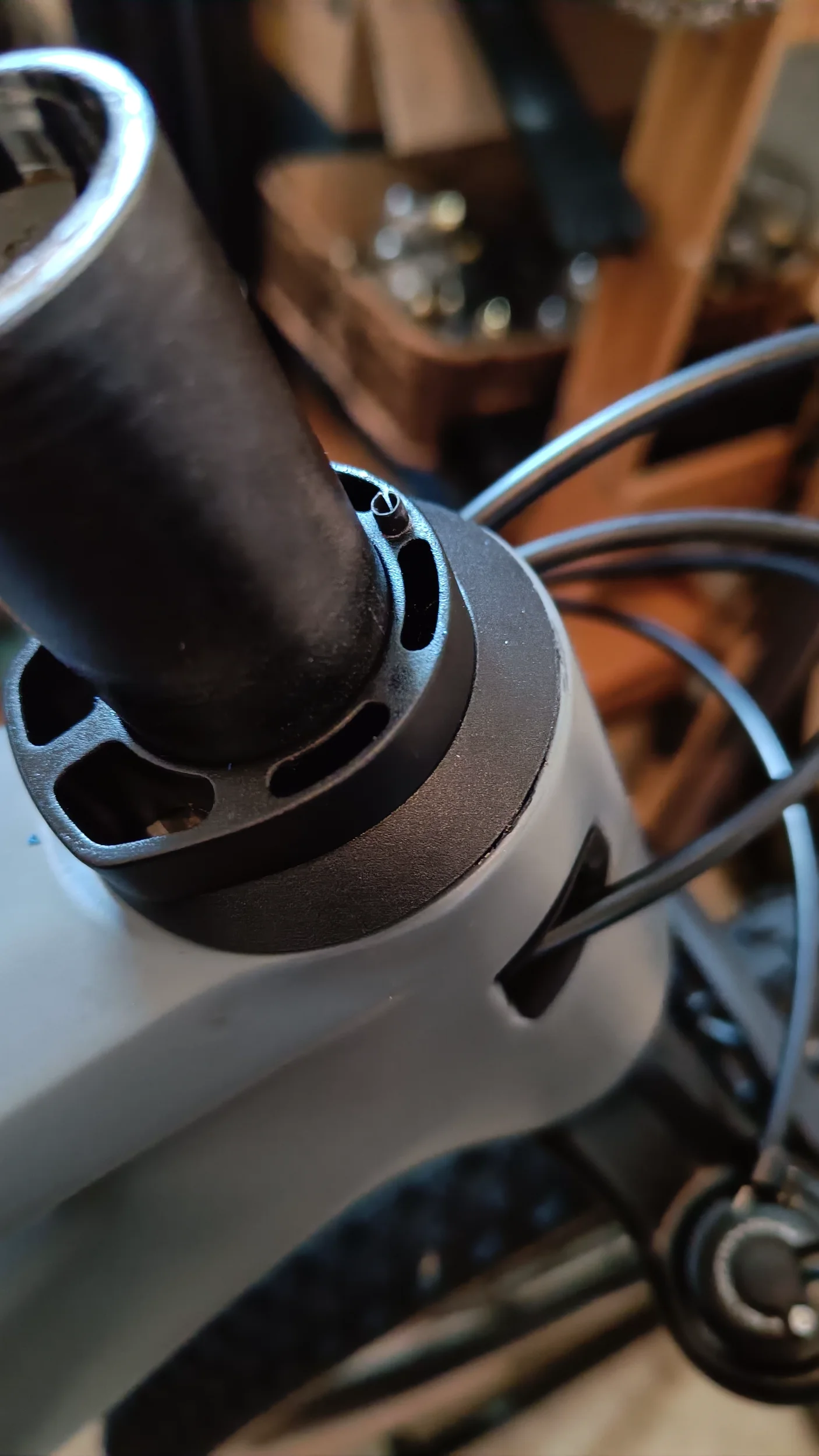

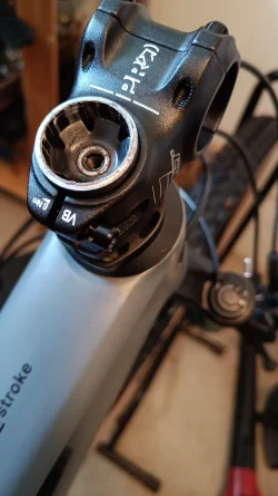

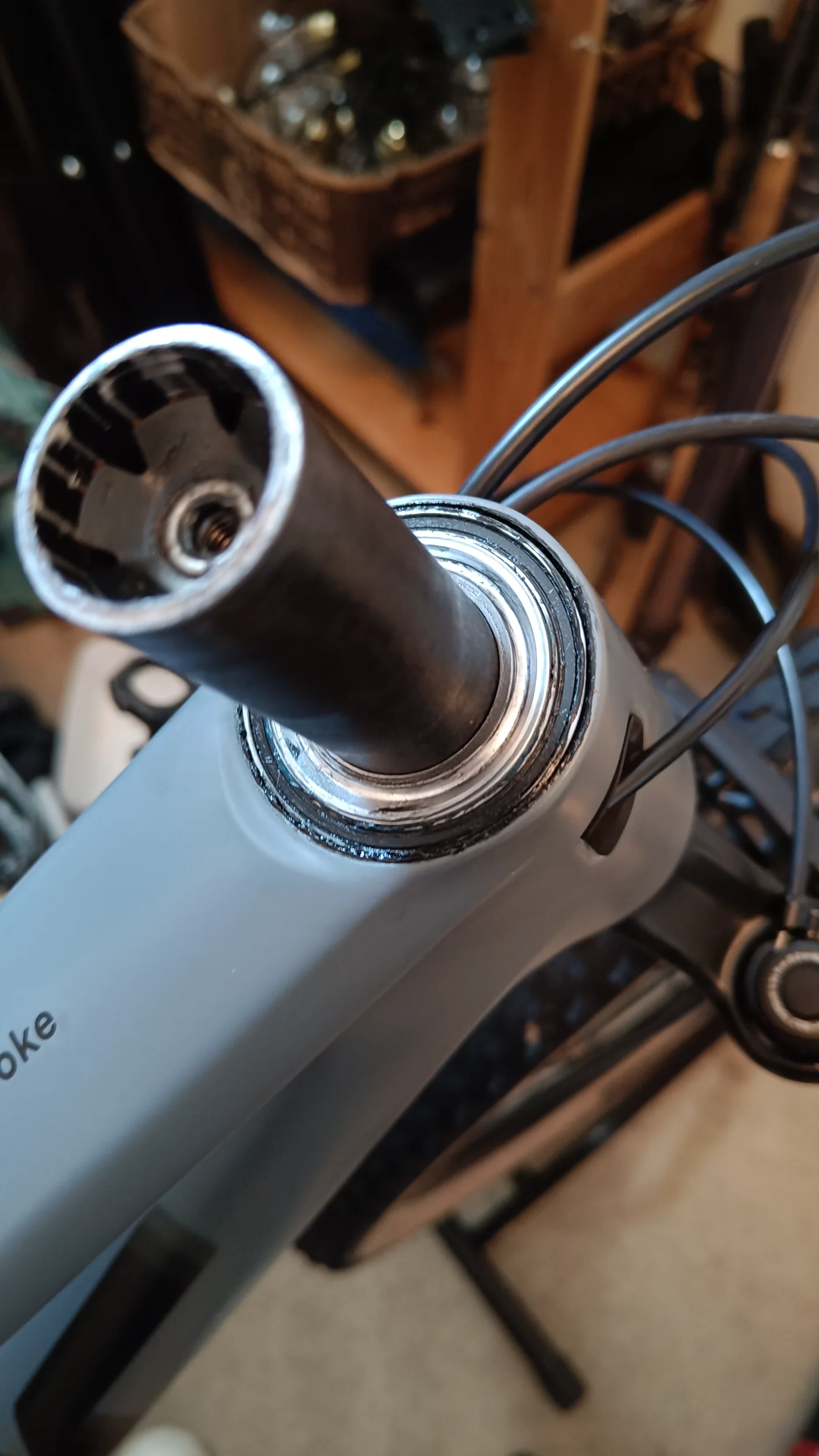

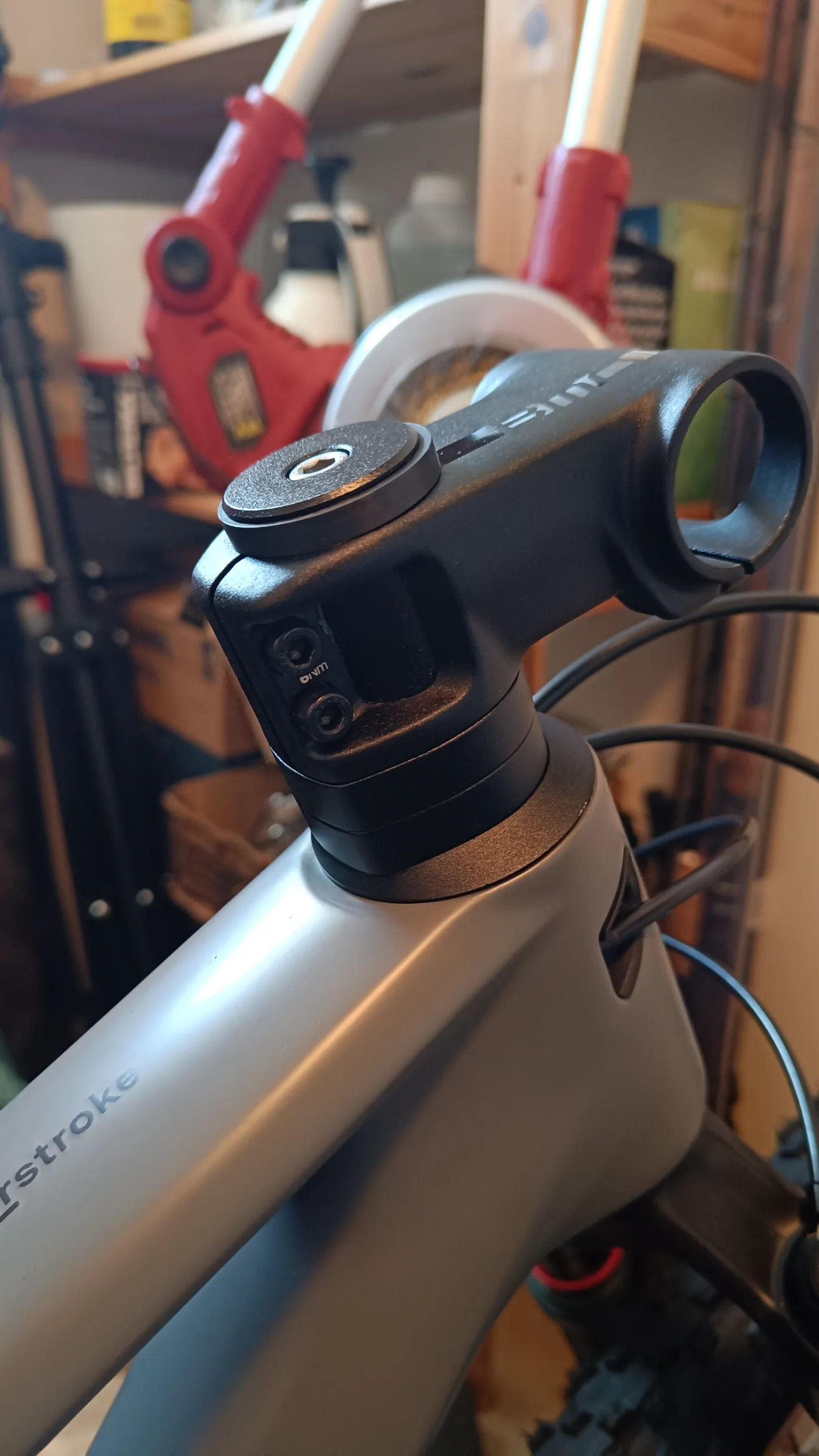

Har en BMC Fourstroke Four där jag vill testa att byta till en 40mm styrstam istället för 60mm (MSM01) som nu sitter på. Verkar vara special för just BMC?
MEN... Verkar omöjligt att hitta spacer/styrstam som passar. Är det någon som har någon bra lösning?
Som ni på bilderna kan se så har jag köpt en styrstam, men som inte alls passar med spacer original.
Finns det några spacer man kan köpa som passar? Eller annan typ av styrstam?
Ytterdiametern på spacern längst ner mot ramen är 55mm.
/ Tack på förhand

Knappast svårare än att byta täckkåpan till styrlagret mot en som matchar runda spacers?
Förstår inte riktigt varför de valt en sådan där lösningen på en MTB. På en landsvägscykel med integrerat cockpit utformad för aerodynamik visst, men på en MTB som dessutom inte verkar ha något stöd för helintern dragning av kablar/slangar?!
Byta styrstam BMC Fourstroke. Omöjligt?
Jo, tanken var väl att byta till mer universala spacers för att enklare kunna labba runt lite. Men vet inte vart jag hittar "täcklock"/spacers som matchar storleken.
Man kan ju köpa lösa täcklock men det kan vara lite pilligt att få det lagom tätt mellan ram och täcklocket. För tight skrapar det i ramen, för löst så kommer all världens skit in i springan.
Nu är kanske inte AliExpress bästa stället att köpa på om man har bråttom...

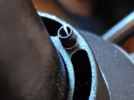

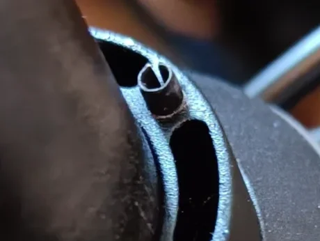

Täcklocket och alla spacers har piggar på sig för att hållas ihop. Plus att formen på spacers och då även täcklocket gör att det kommer bli en "glipa" mellan täcklocket och spacer som blir mindre estetiskt snyggt ;)
Jag förstår.
Piggen ser ut att vara i metall så den går säker att dra ut med en tång. Då borde det ju fungera med vanliga spacers i alla fall. Men det löser ju inte det estetiska. :rolleyes:
Jag förstår.
Visa bilaga 774972
Ja men precis... Går väl säkert att dra ut, men det estetiska blir ju sådär, petig som man är 😅
Man kan ju köpa BMCs styrstam, dock enbart ner till 50mm, men kostar typ 1000 spänn 🙃
Tanken är att testa så man får lite "kortare" cykel då jag ligger mellan två storlekar... Eller finns det något annat knep att ta till än att byta styrstamen?
Leta upp en lokal mekanisk verkstad som kan svarva en övergångsspacer? Rak på insidan och konisk på utsidan? Sen anodisera den svart. :D
