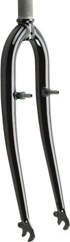

Tänkte byta till en stel framgaffel på min vintermtb.Cykeln är en Scott Expert anno 2006. Idag sitter det en Rebagaffel på den men tänkte byta till en sån som är på bilden. http://www.cyclecomponents.com/komp...imension-standard-framgaffel-1-1-8-svart.html
Dimensionen är 1 1/8". Styrlagret är ett FSA Orbit XL-II.
På Rebagaffeln satte jag dit en konisk ring som lagret sen satt över. På den stela gaffeln sitter det redan en "klack" längst ner och det är nu problemet kommer. Min första tanke var att ta bort den koniska ringen från Rebagaffeln och sätt dit den på den nya men när jag försöker så passar den inte. Knackar jag ner den ena sidan och sen försöker knacka dit den andra så åker den upp på andra sidan.
Behöver jag en annan typ av lager eller ska det gå att få dit den koniska ringen? Struntar jag i ringen och drar åt allt utan den så går det knappt att röra på styret och jag känner ändå ett glapp.
Tips mottages tacksamt.
Edit: bytte ut lagerbana mot konisk ring

Det är tajt att få på den. Om du menar den undre grejen som ska pressas på gaffeln, så är det inte en lagerbana, utan bara en konisk ring som ska styra det undre lagret rätt. Jag sågar en skåra i mina. När styrlagret är på och lagret är spänt med hjälp av den övre skruven, så spelar skåran ingen roll, utan den koniska ytan gör att allt hålls på plats som det ska. En del styrlager har redan en färdig skåra i den ringen.

Försök att hitta något som gör att du kan fördela trycket istället för att knacka på en sida i taget. Det kan vara ett lagom grovt rör, en polygrip o ett skruvstäd, nåt helt annat. Fantisera!

En sak till! Se till att skrapa riktigt rent från eventuella färgrester och annat där ringen ska sitta. Annars kan det bli glapp eller annat knas senare.

Ser att det inte syns så bra på bilden men den ljusgråa delen längst ner på röret sticker liksom ut lite med ett litet utrymme innanför. Den ser inte ut som på geologens bild. Så såg det ut på Rebagaffeln och då gick det bra att knacka dit den.
När jag sätter dit den koniska ringen så lägger den sig liksom uppe på. Känns omöjligt att knacka dit den rakt uppifrån.
Får prova att såga ett spår i ringen så den kan vidga sig lite.

Ja, det är inte ovanligt att det är lite tjockare där nere. Men så länge det är den ringen vi pratar om, så är det inget problem att såga i den. Lagerkulorna har ingen kontakt med den delen.

När jag drog på en sådan ring (om det nu var en av just den typen) värmde jag ringen ordentlugt med en brännare. Det var som natt och dag. Mycket lätt att knacka dit egyer värmning.
Samma när jag skulle ha av den igen - kylde röret och värmde ringen och sedan knackades den lätt av.

Lägg ringen i ugnen på 100 grader en lagom stund så blir det lättare. Och gaffeln kan med fördel ligga kallt.

Går att knacka på med en hammare och typ en målarskrapa eller något annat smalt. Se till att knacka hela vägen runt, annars hoppar den snett. Tyckte det var svårare att få av den utan att knäcka eller repa den.

Det beror på vad det är för lager. En del lager har faktiskt ringen som lagerbana (de allra flesta äldre/enklare lager) och då är det ingen hit att såga en skåra i den. Bättre att följa de andra råden om värmning och knackning på olika sätt

Gick på ditt tips och det fungerade perfekt. Nu är allt på plats, infettat och klart och resultatet blev perfekt.

Ett tipps är att ta ett damsugarrör i alu och kapa till rätt längt. Passar perfekt på styrröret, sen är det bara att banka på :).
