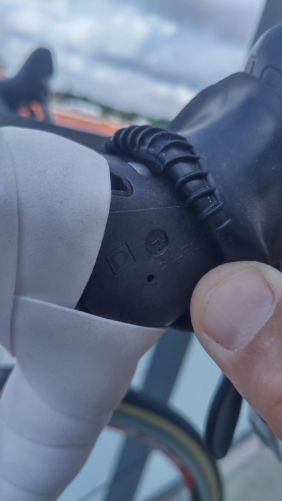

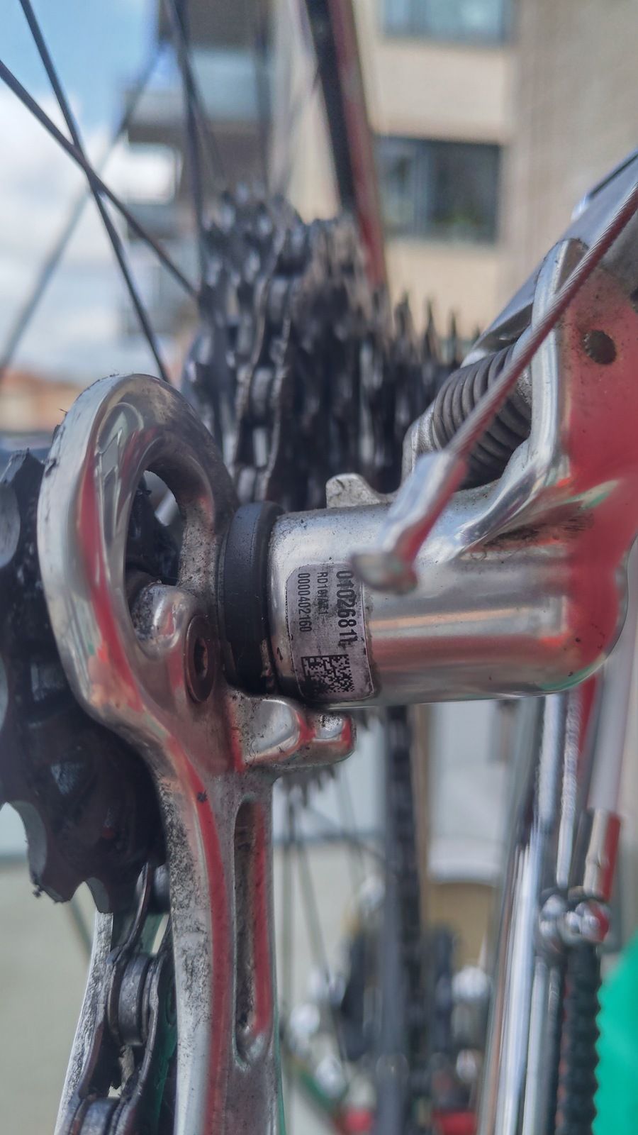

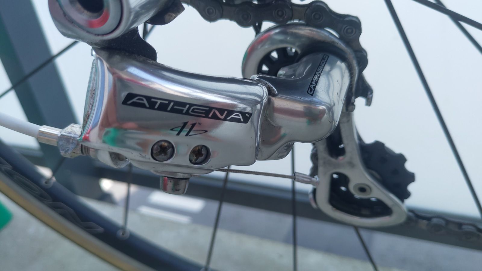

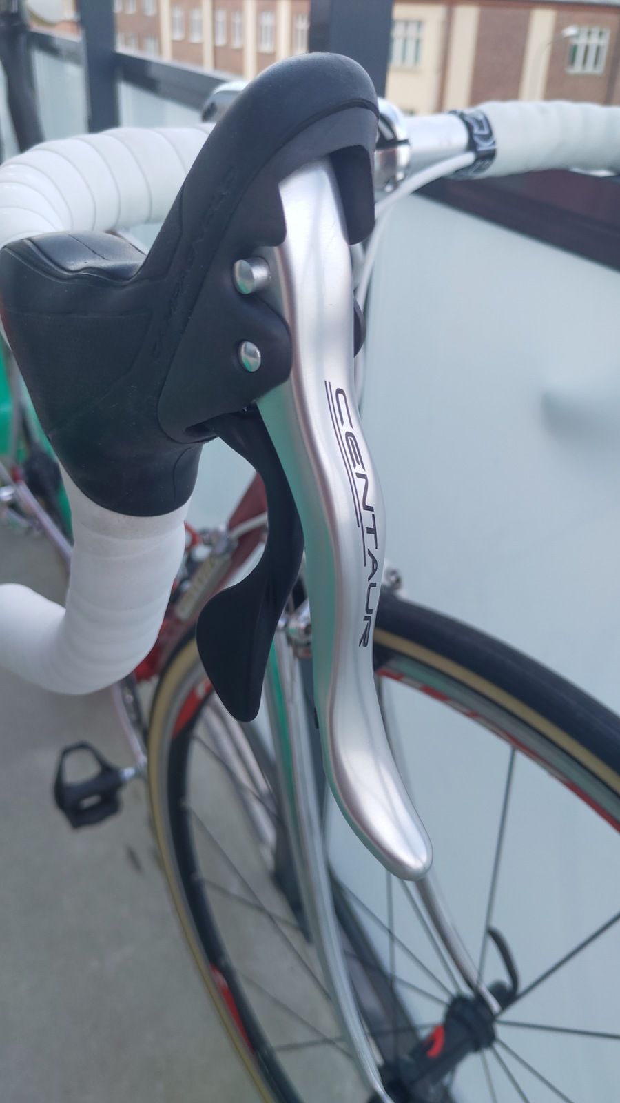

Hur vet man vilket man har... jag har en Athena bakväxel på min Daccordi som jag känner inte riktigt lirar med Centaur reglagen - min misstanke är att den är äldre än reglagen men jag hittar inga produktnummer på vare sig reglage eller växel så det är svårt att avgöra... var ska jag kolla?

Ja det verkar inte finnas någon bokstav i fyrkant på bakväxeln så det förklarar saken. Köpte ju den för att den var silvrig, har en svart som jag kan slänga på istället tills jag hittar en i "rätt" färg. problemet löst - tack för snabba svar!
