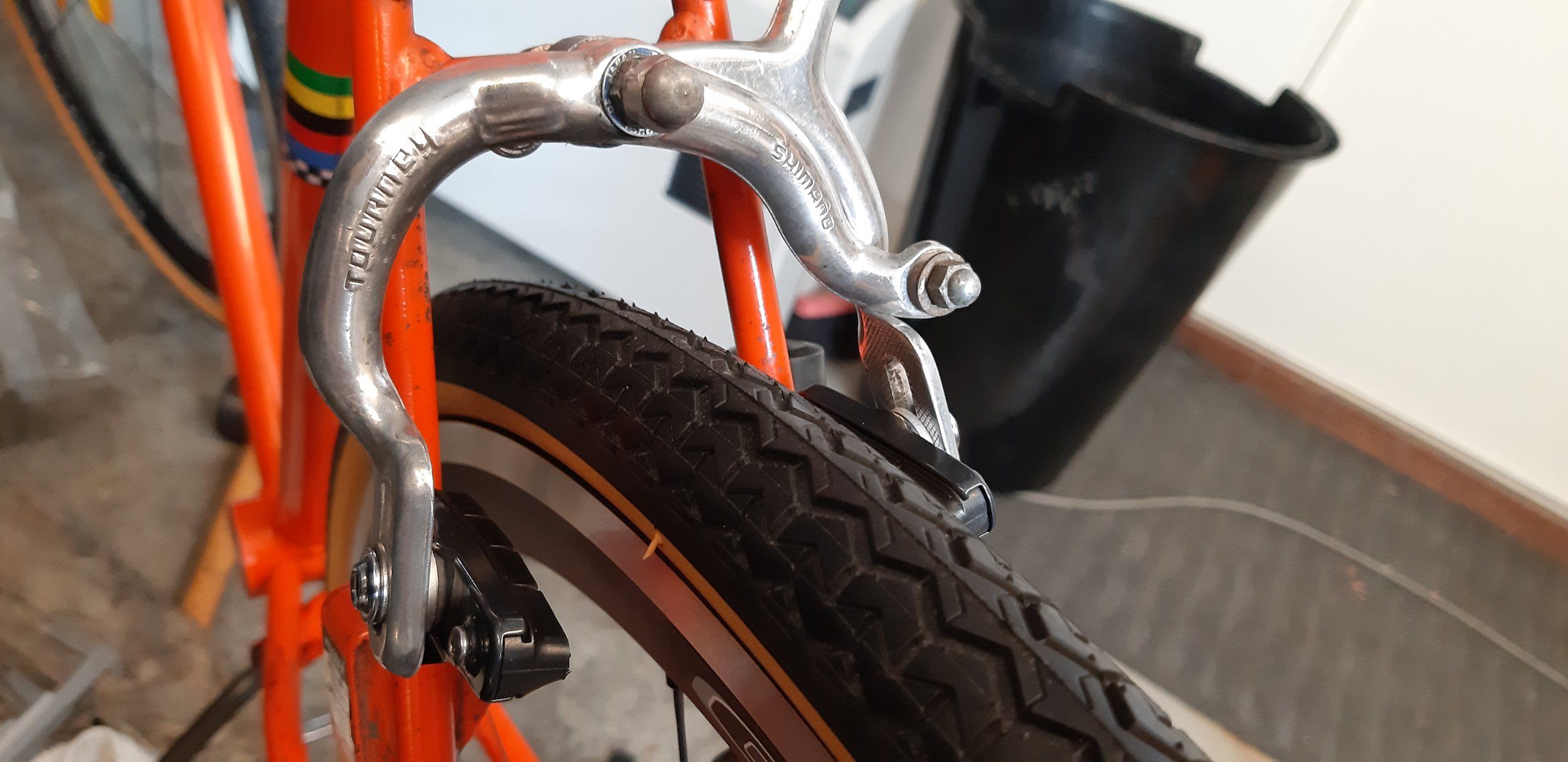

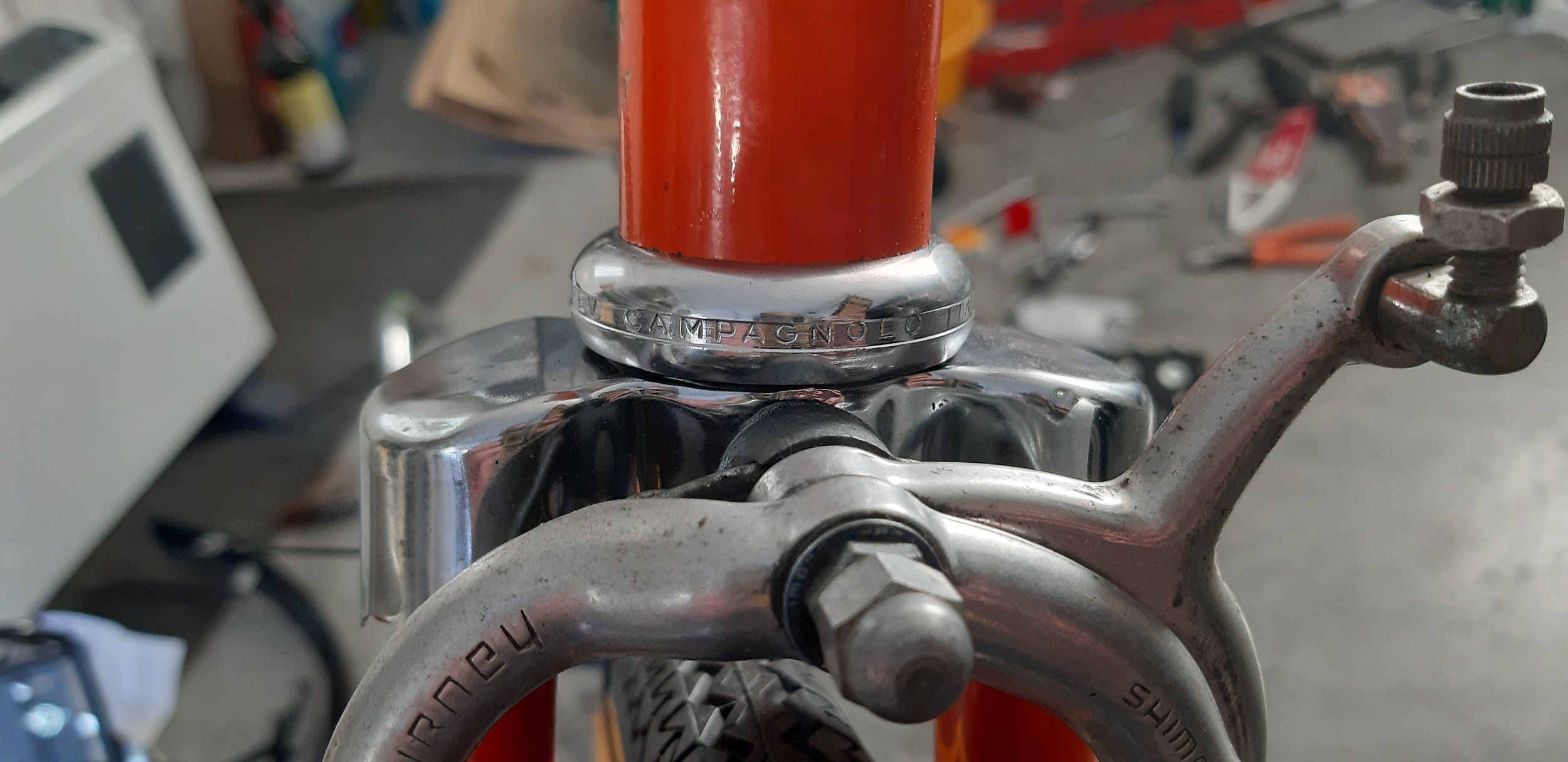

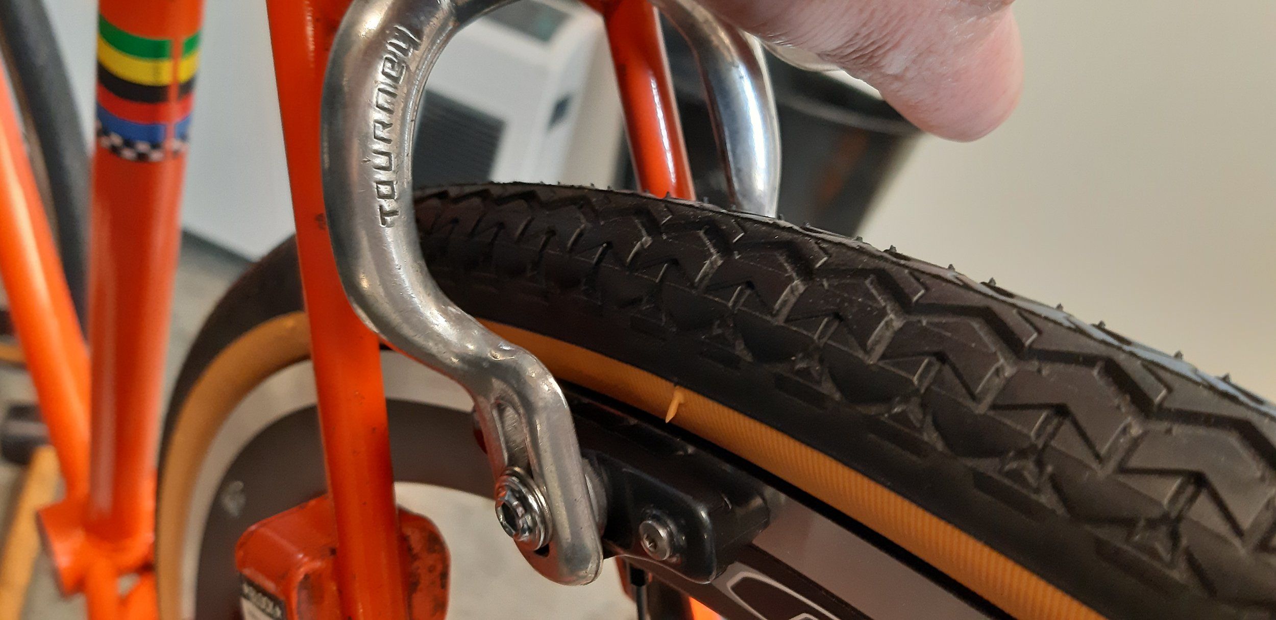

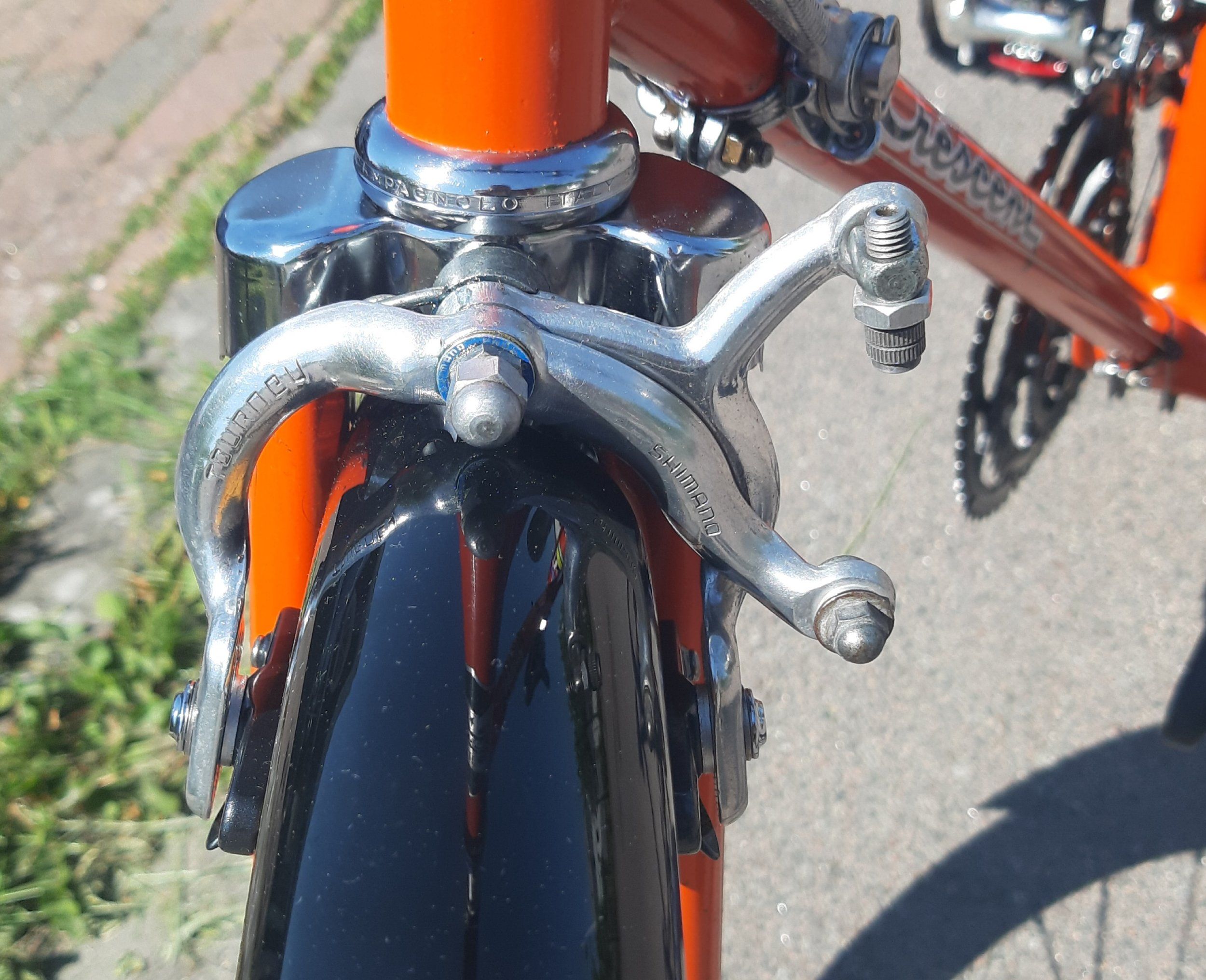

Nyputsade och smorda Shimano Tourney-bromsar (långa; 72 resp 79 mm) med nya Ultegra-klotsar ser bra ut. Hoppas det funkar bra också... ?

Du lär få stopp på ekipaget. Med tiden. Om det inte regnar ?

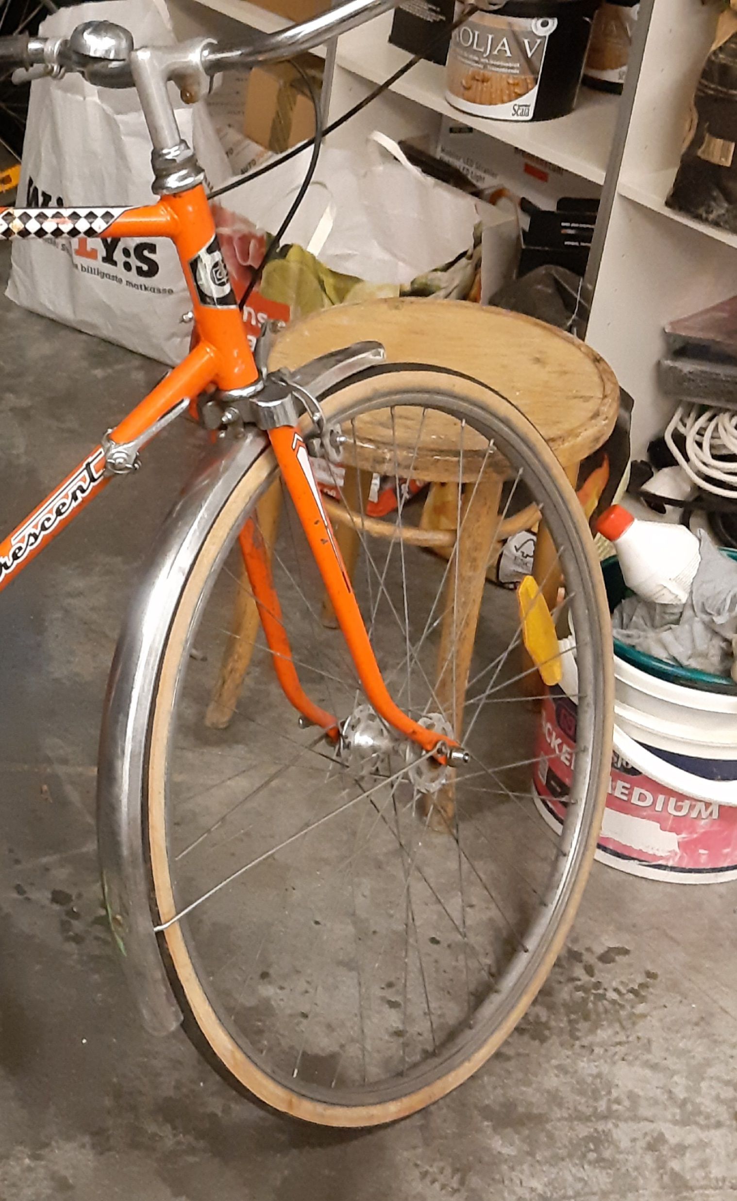

Den ramen verkar gjort för större hjul.

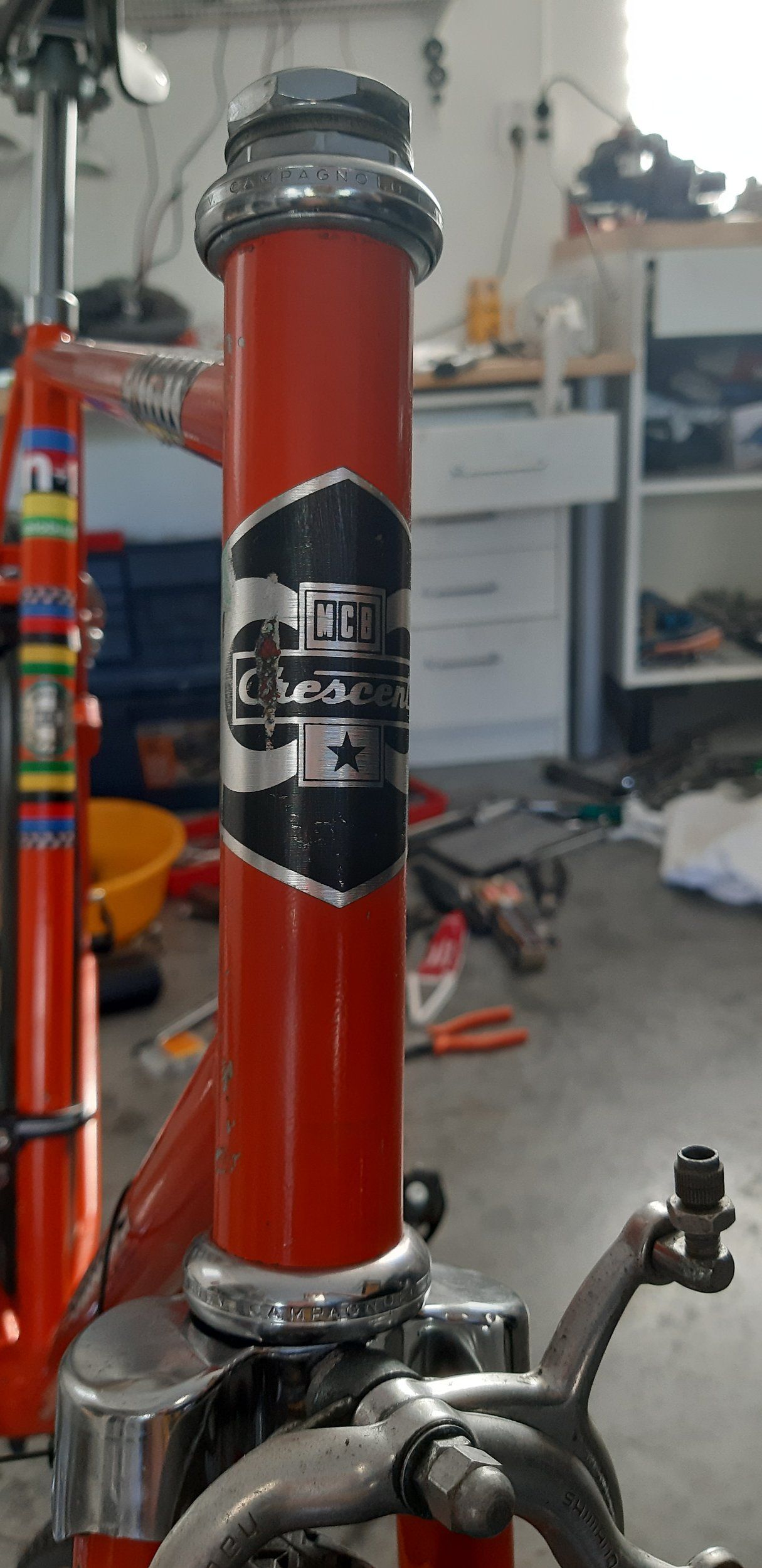

Det är en 70/80-tals gubb-räcer med skärmar egentligen, och som ska få tillbaka skärmar när den är färdig. Original-hjulen är nästan lika stora vid broms-banan, men original-däcken är dock 32-630.
Kul ändå att man kan ha original-bromsarna till de fina Campa-hjulen...

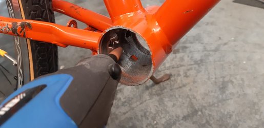

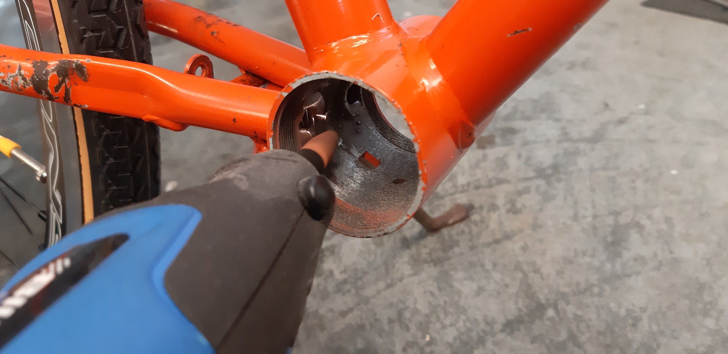

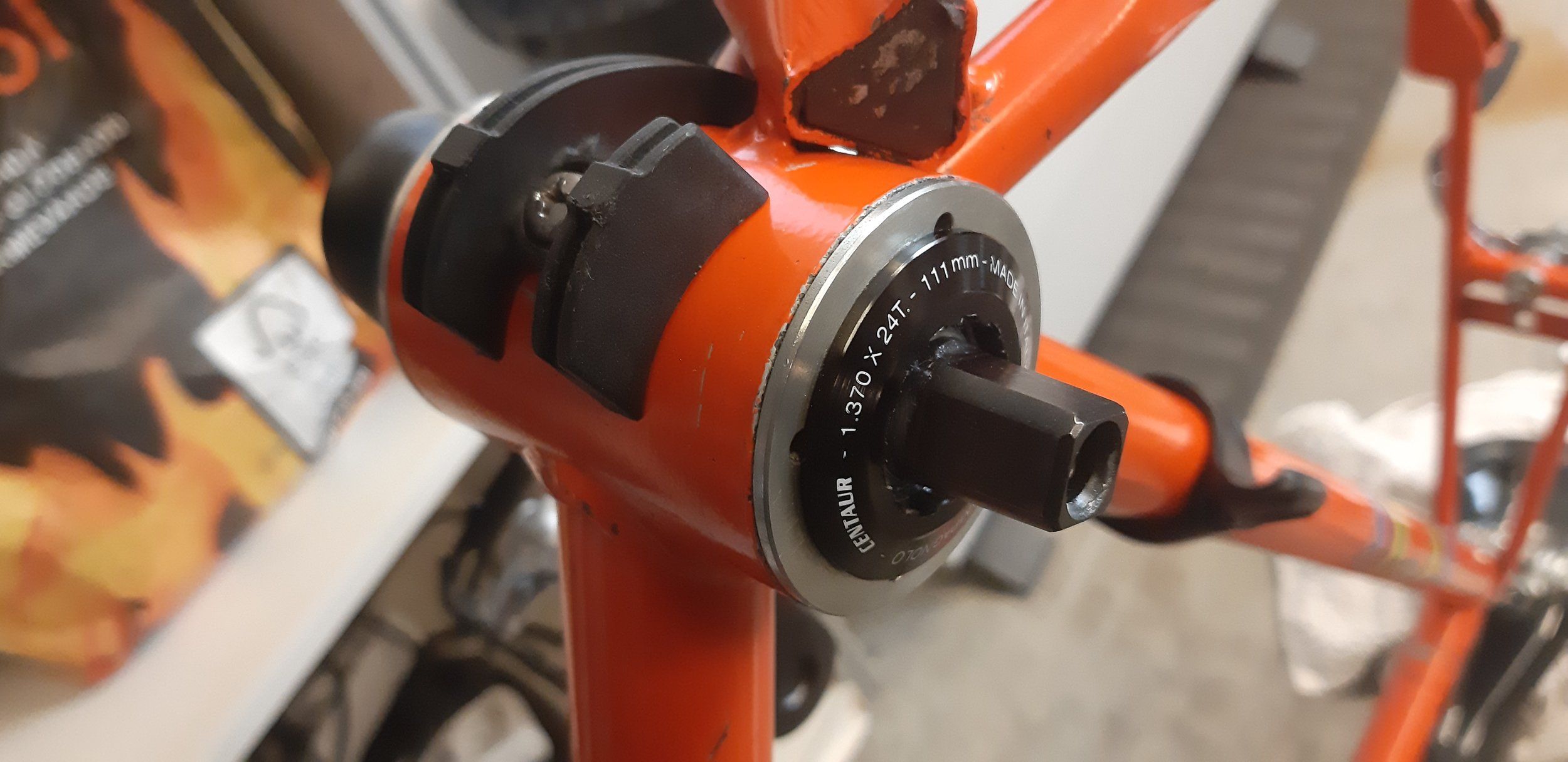

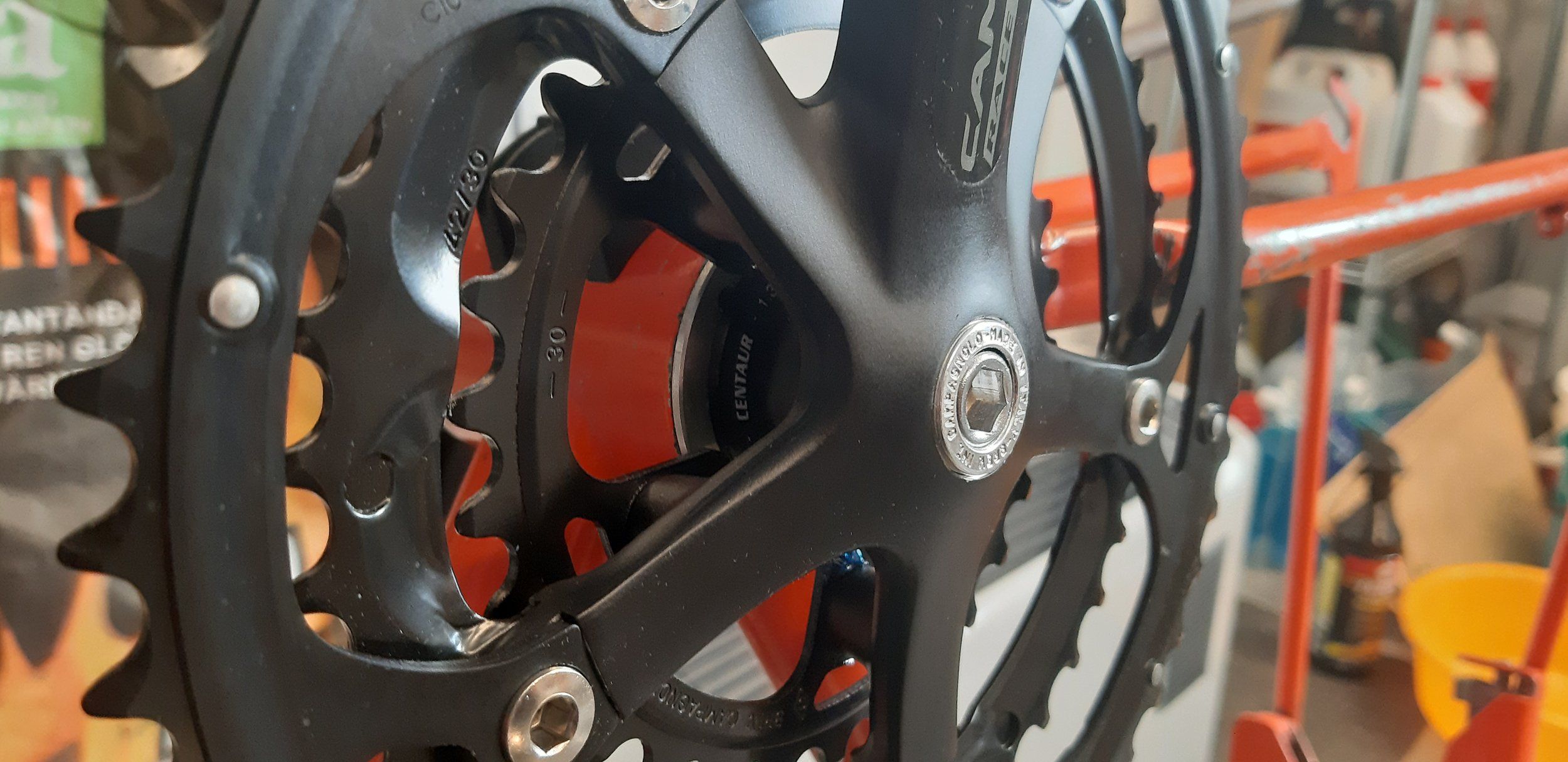

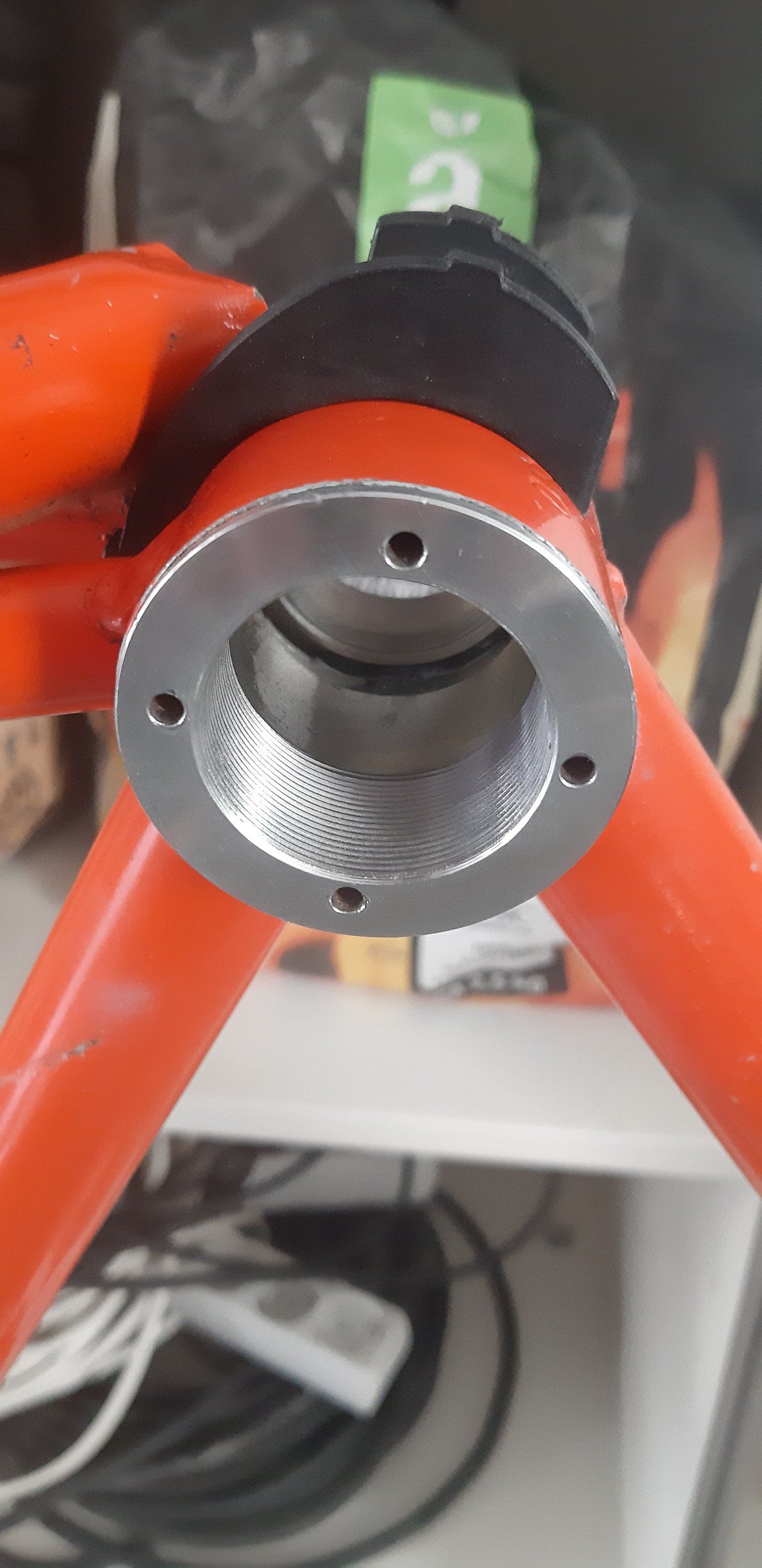

Fauber-BSA-adapter på plats efter en del slipande! Ser bra ut! Enligt instruktionerna var det rätt val av Campagnolo Centaur-lager med bredd 111 mm för trippel-kuggdrevet.

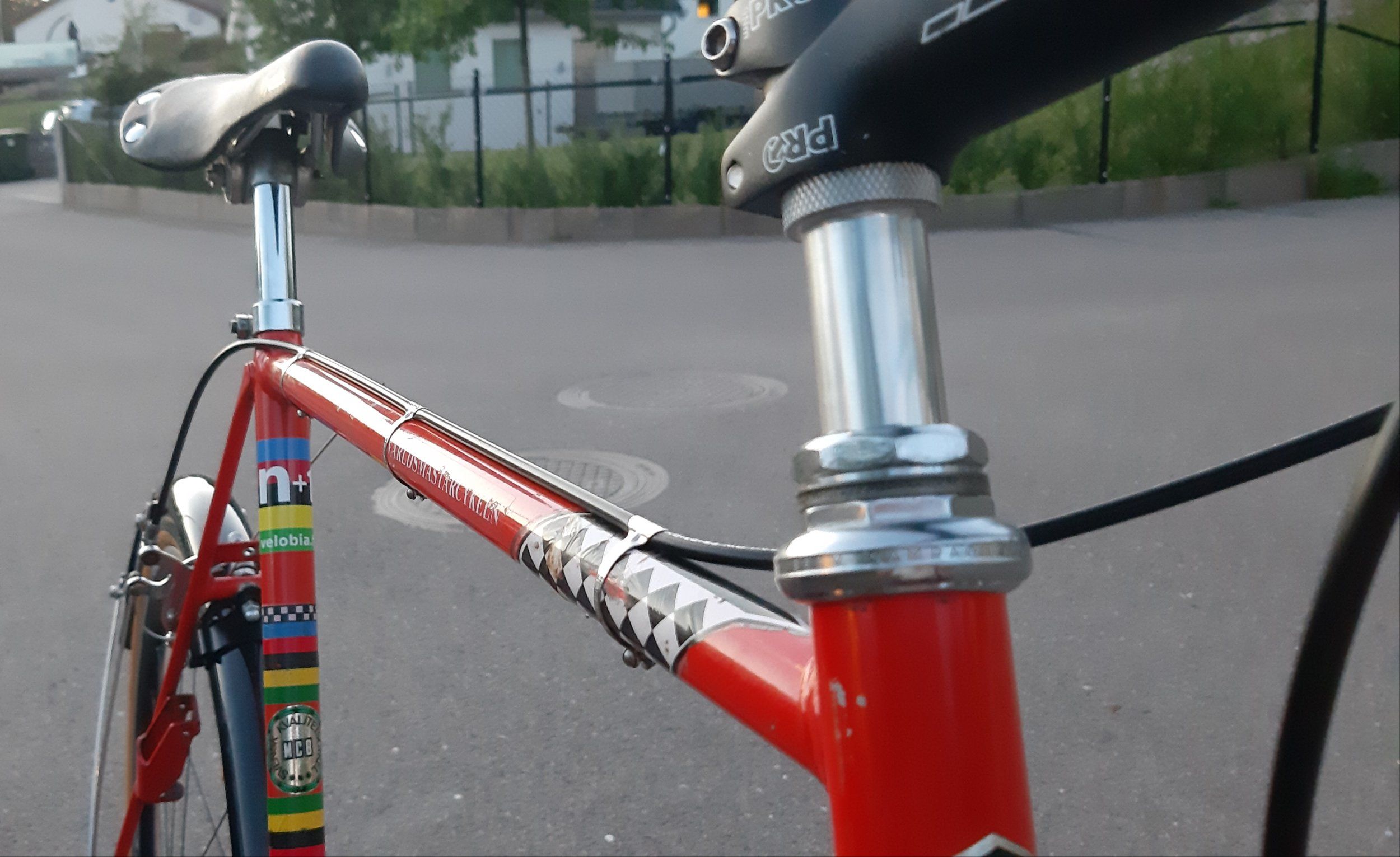

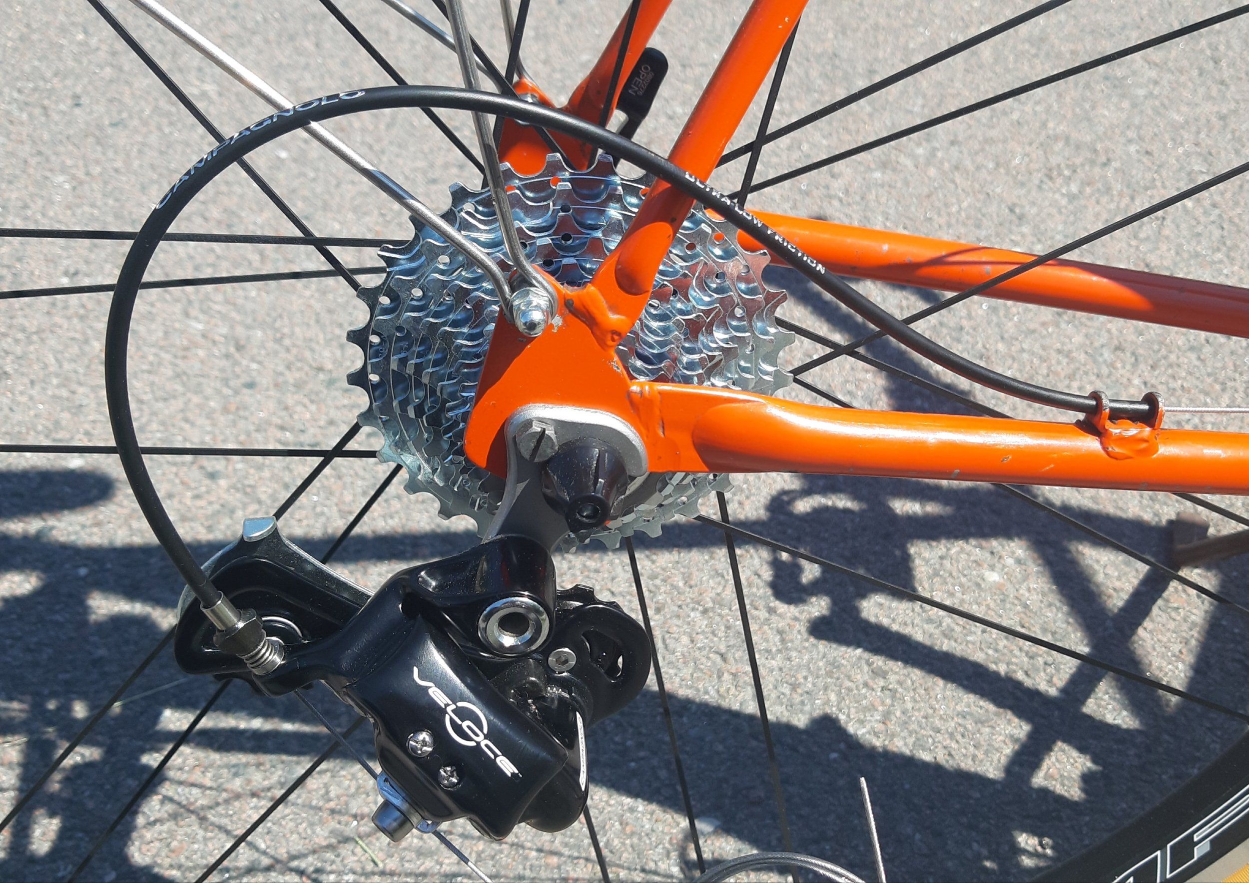

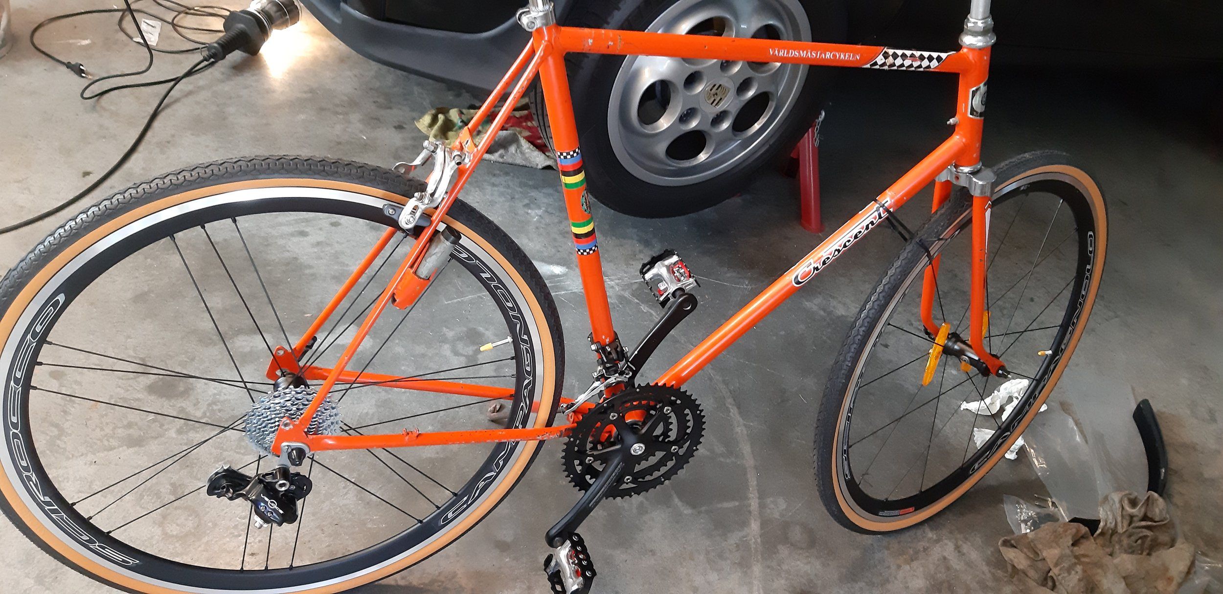

Lite fler detaljer på plats. Bara bromskablar, kedja och kortare styre kvar, sen rullar det... :)

Campagnolo-vev passar ej på fauber-fyrkantsaxel
Ja, tack! Jag gillar kontrasten mellan det gamla orange och det nya svarta med lyxen av Campa... Inga skönhetspriser lär det bli, men det är iallafall min egen cykel i vardagen...
Själva mekandet tar inte jättelång tid totalt sett. Att leta å beställa delar å skicka tillbaka felaktiga tar tid...
Tjusigt.

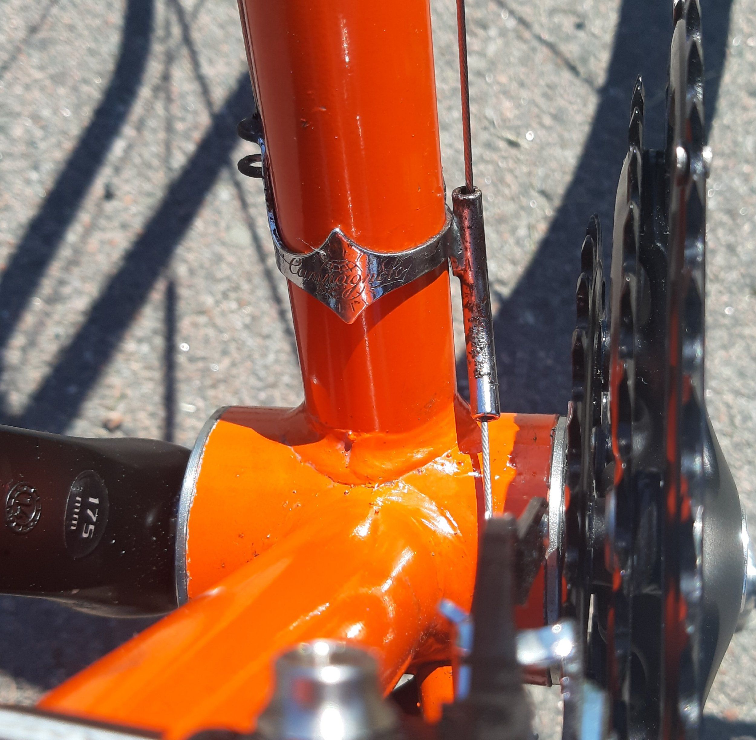

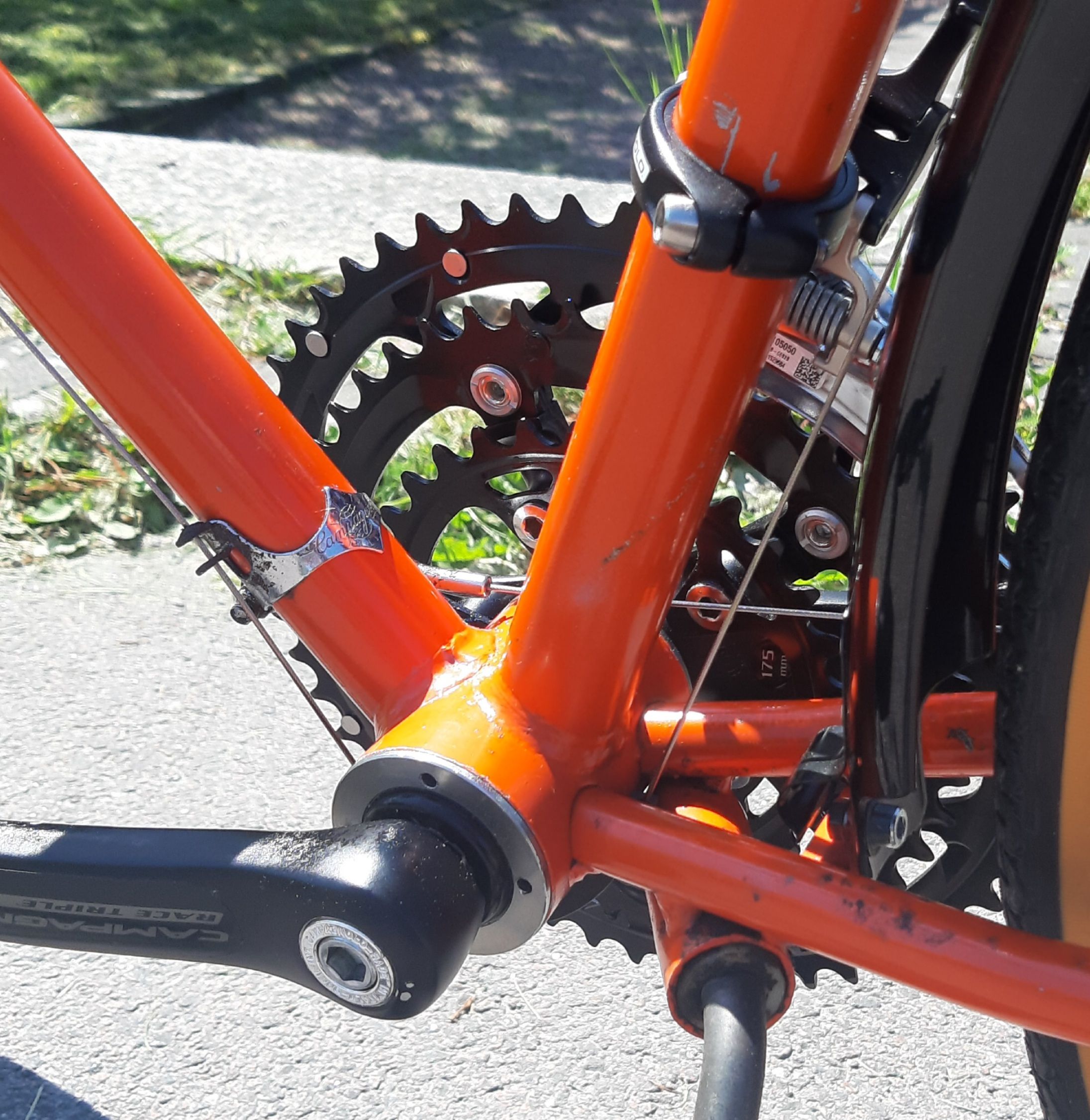

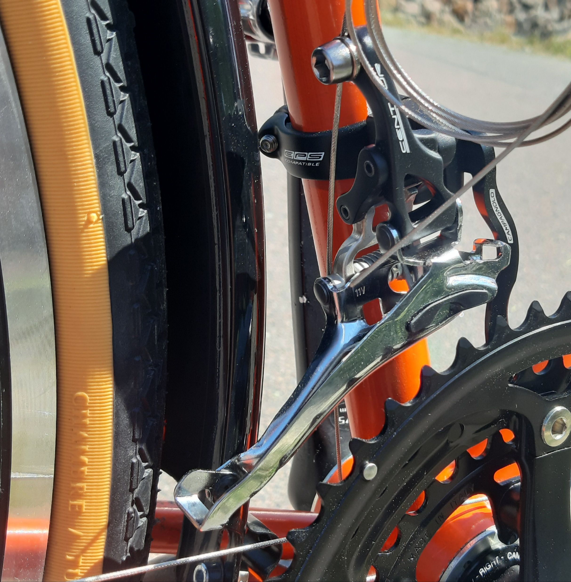

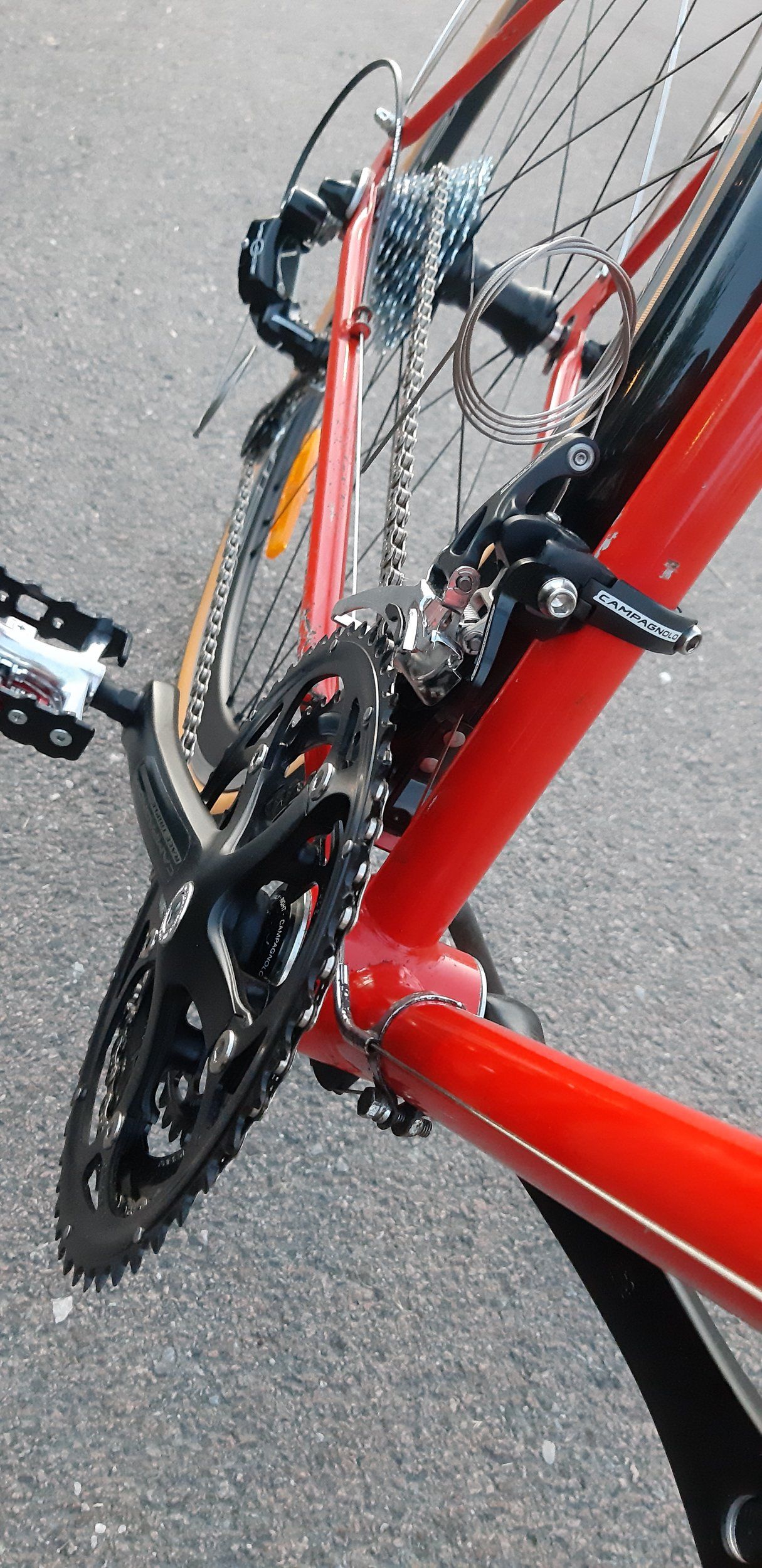

Gjorde en reflektion, sitter inte framväxeln lite för högt? Kan vara bildvinkeln förstås.
Jag har inte justerat in framväxeln enligt konstens alla regler ännu, men snart...
Dessvärre tror jag den egentligen sitter lite för lågt när jag tittar närmare mellan växelkanten och yttre kuggdrevet... Det är ju en instruktion medskickad som jag inte läst ännu...

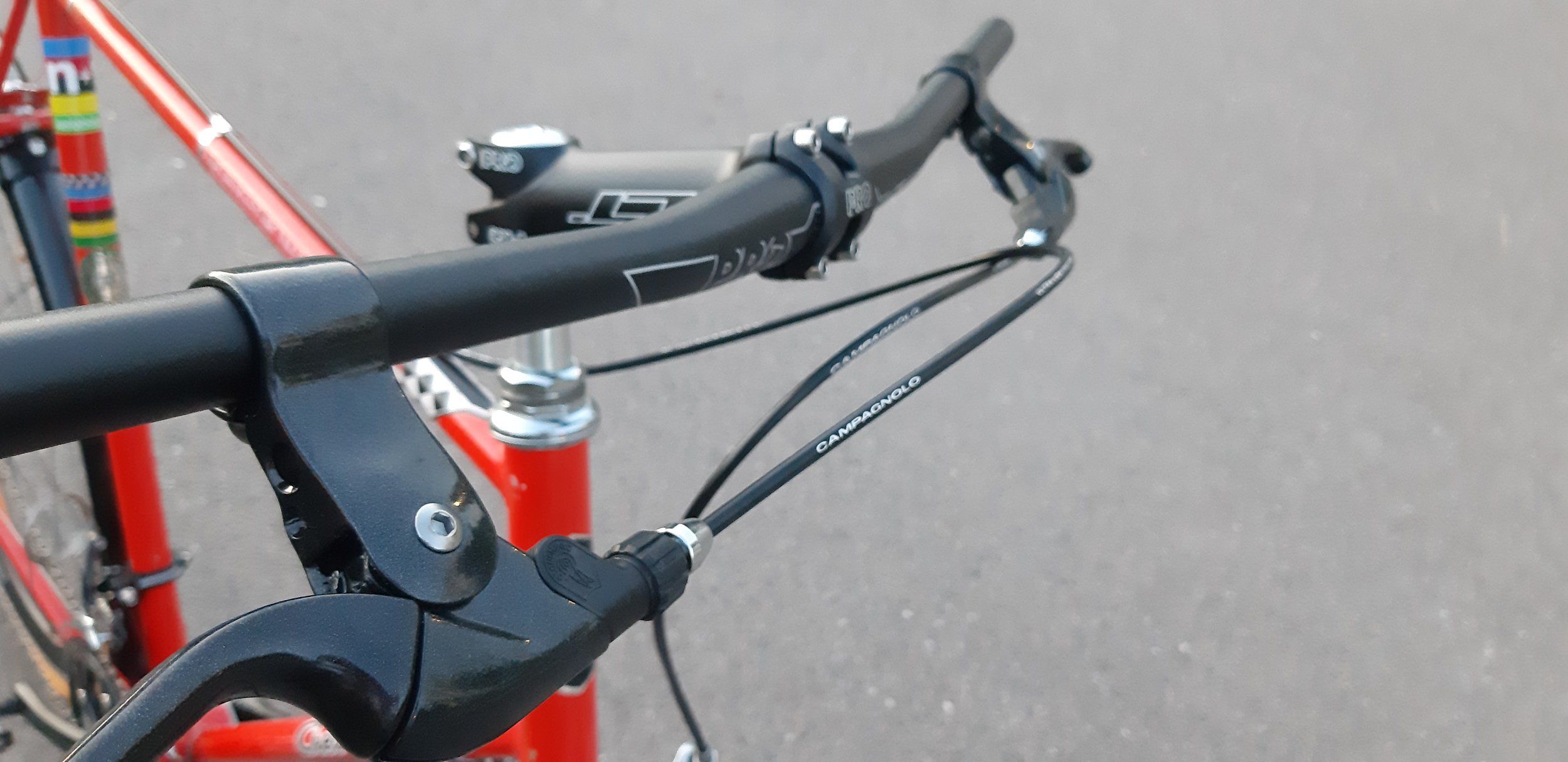

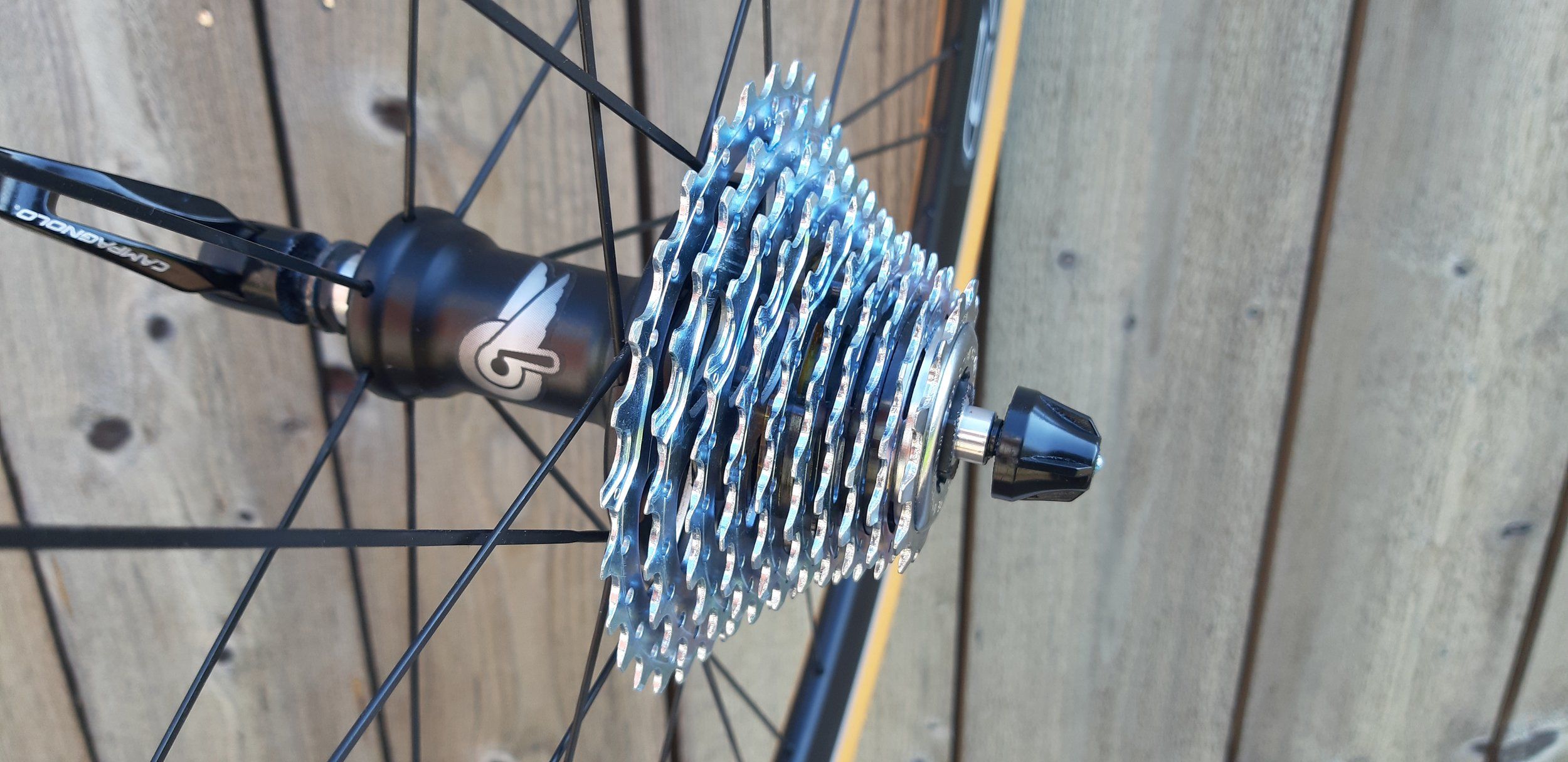

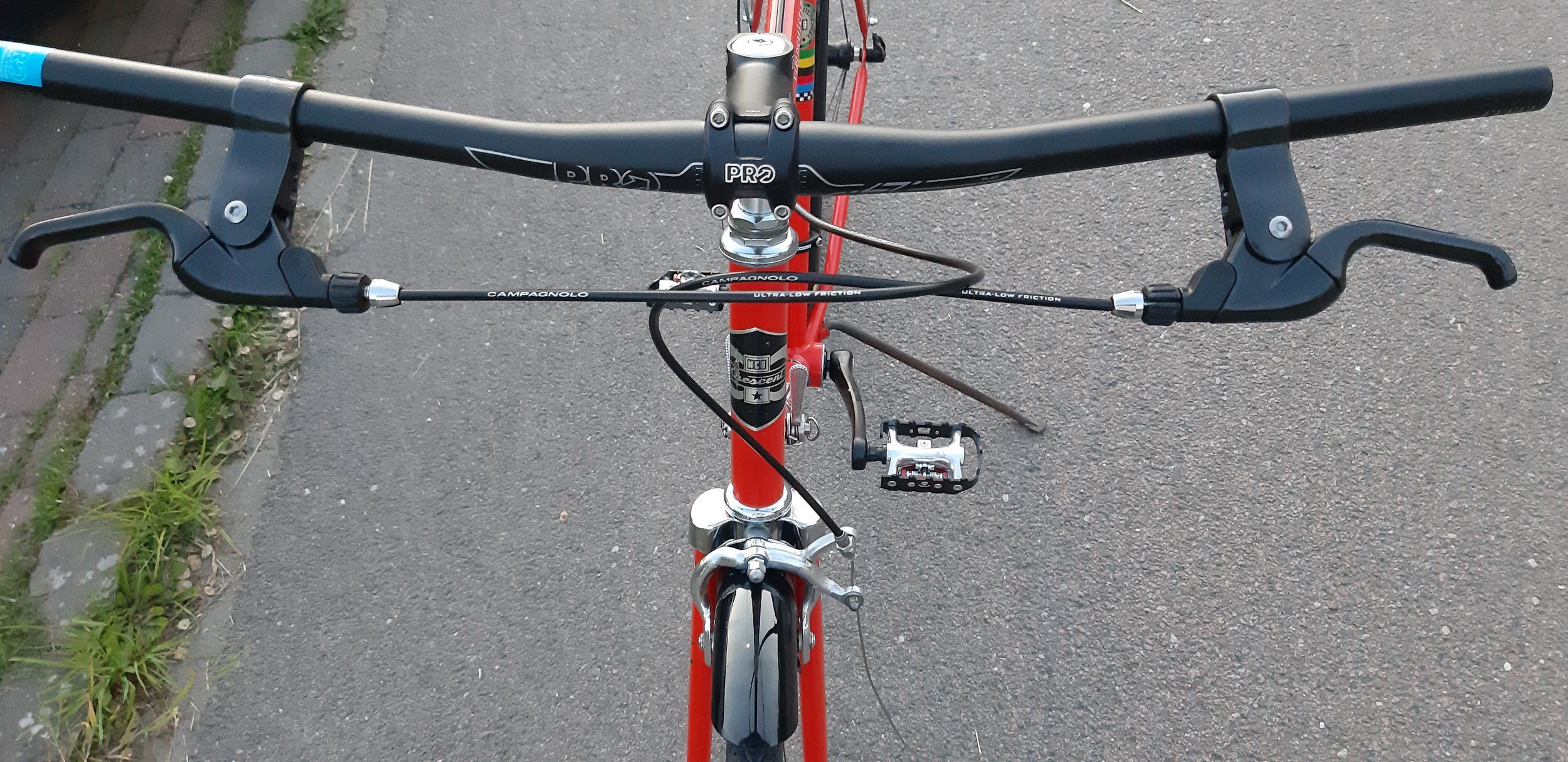

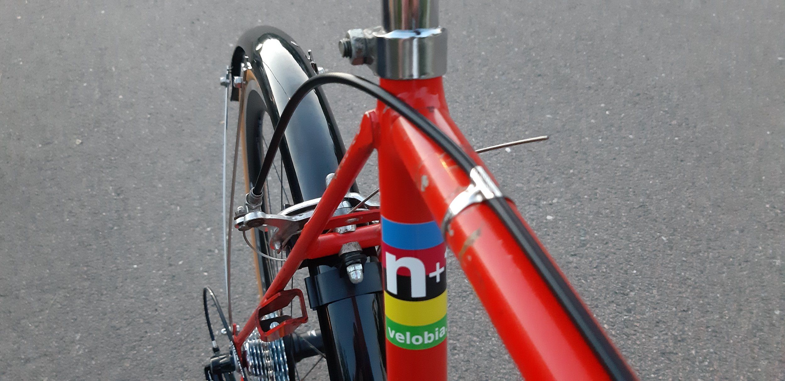

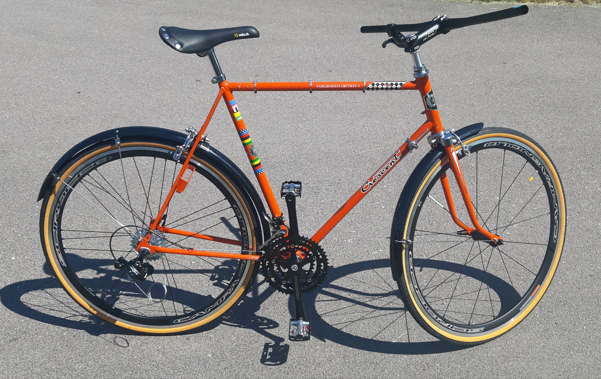

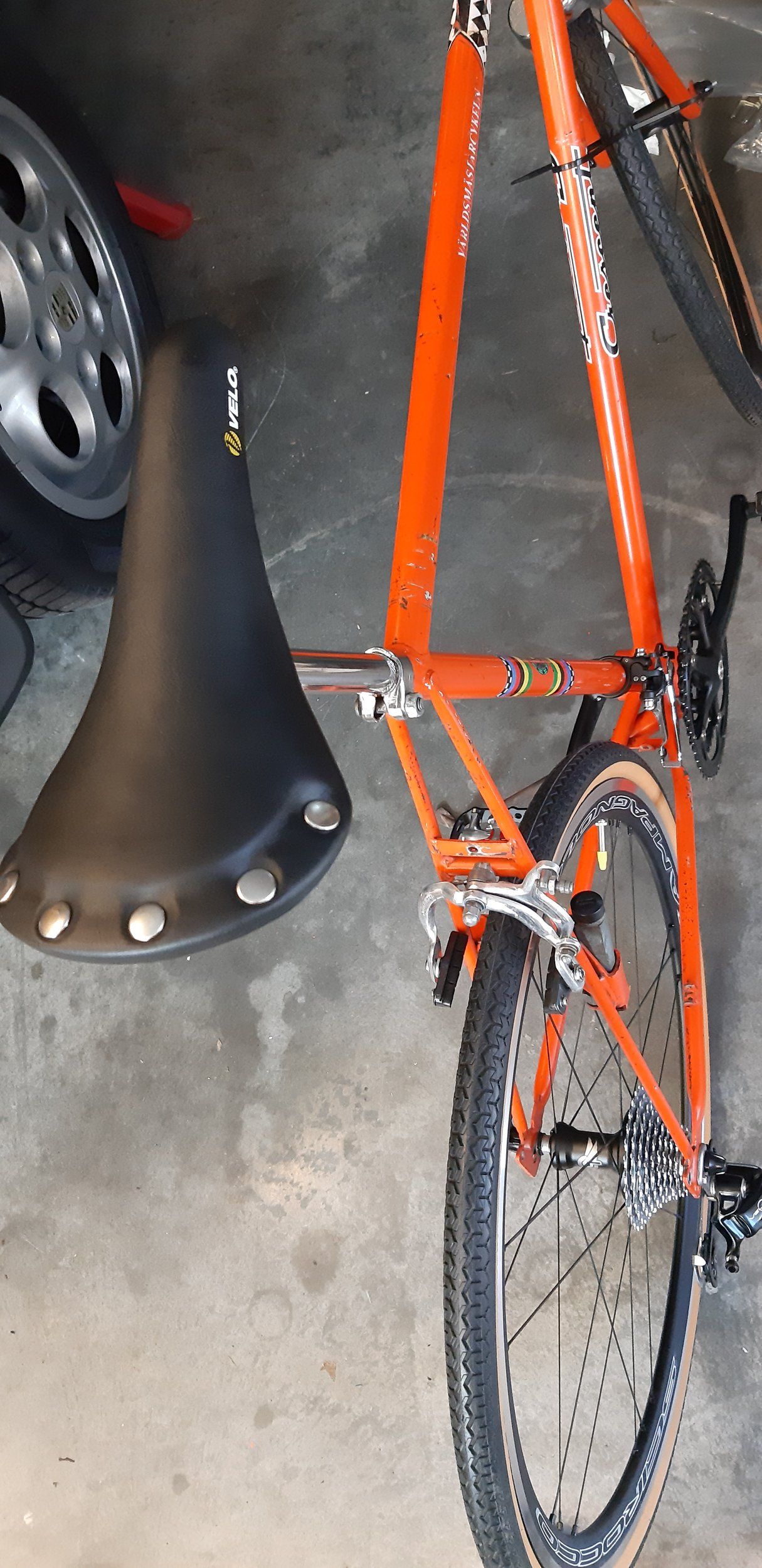

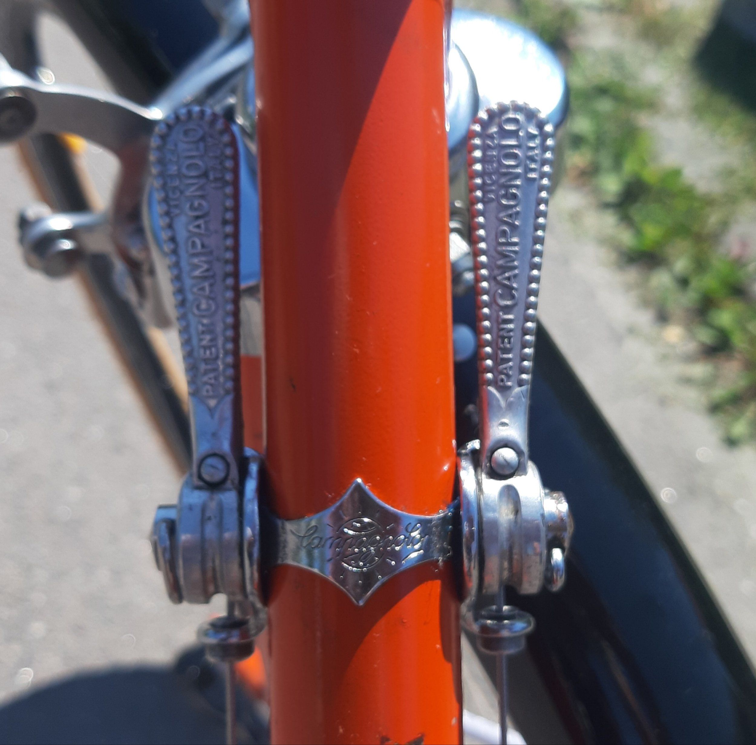

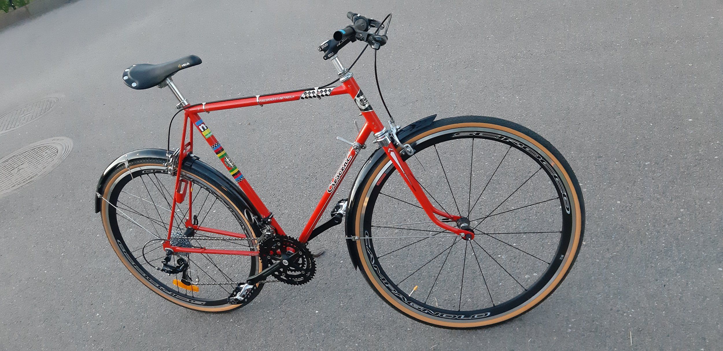

Sådär ja! Nästan helt färdig! Bromsar kopplade och kedja på! Inga problem med avvikande slaglängd mellan Campa-handtagen och Shimano-bromsarna. De nyper bra! Kedjan växlar smidigt, men det blir lite manuellt pill ibland med skavande kedja mot framväxeln. Udda fågel som lyser upp vilken cykel-parkering som helst! Vilka Campa-artiklar saknar jag? Pedalerna kanske, men dessa XLC jag köpte har ändå liknande stil som gamla Campagnolo-pedaler...

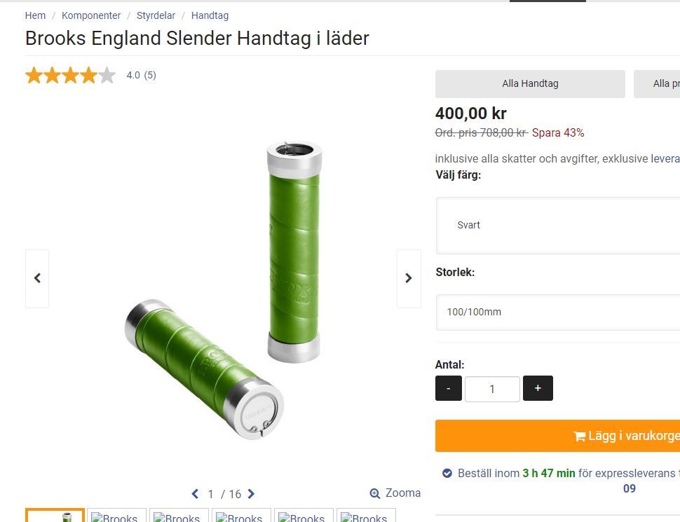

Någon som kan tipsa om passande handtag? Gärna retro-stil...
Brooks är väl standardsvaret om det skall vara retro men kanske för dyrt. Velo Orange? Kostar kanske samma som lättillgängligare Brooks när man räknat in frakt och tull/moms. Har för mig att Ergon har moderna handtag som går att få i lite retro brun färgsättning…?
Ja, Brooks hade några fräsiga varianter... men 400 kr är ok i sammanhanget.
Tack för tipset. Vi får se vad det blir till slut...

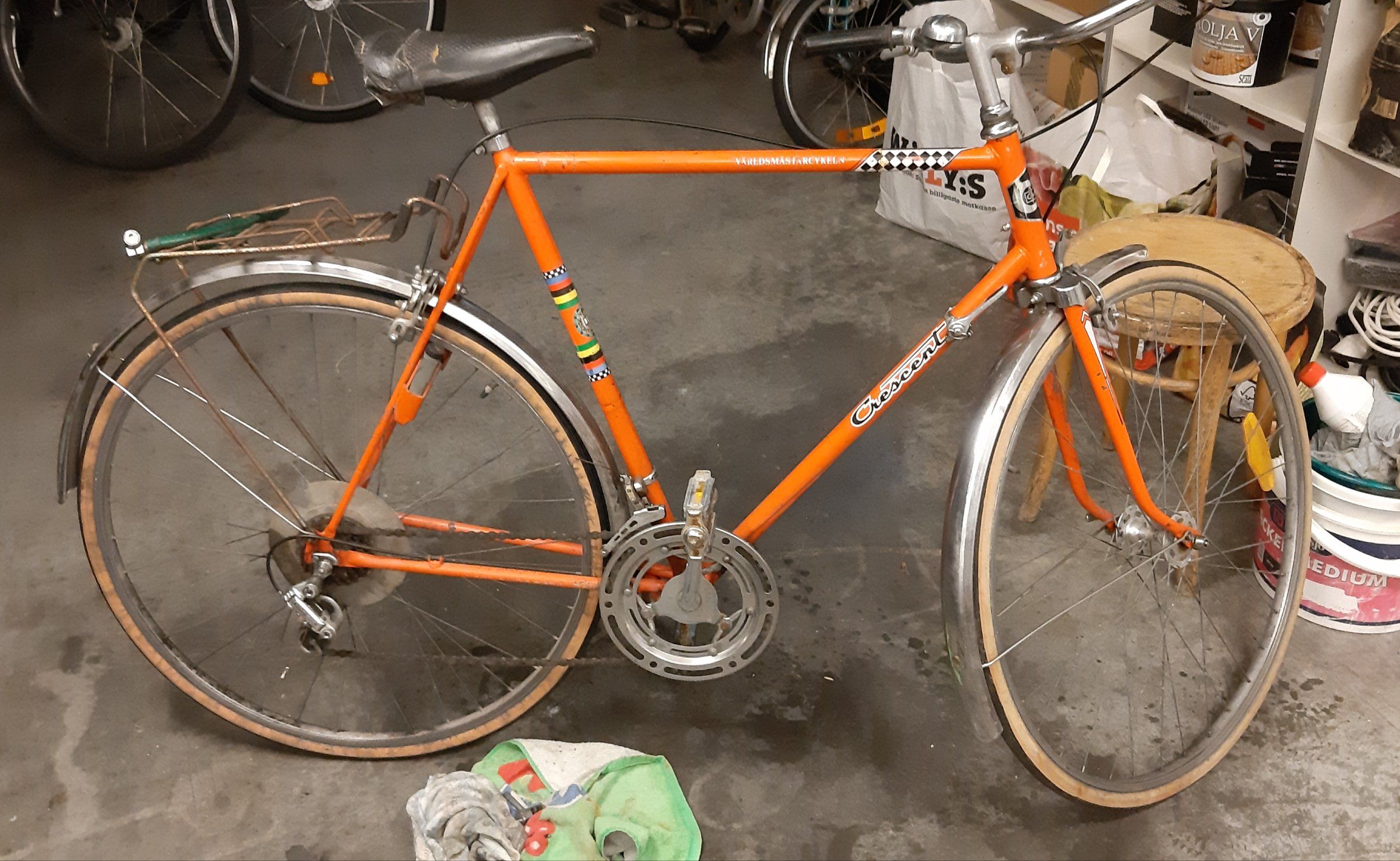

Hej! Håller på att uppgradera en gammal Crescent med smitt Fauber-vev för att montera nyare vev för fyrkantsfäste. Men jag upptäckte att mitt begagnade Campagnolo-drev inte riktigt vill tryckas in ordentligt på fyrkantsaxeln. Hur göra? Finns det olika standarder på fyrkant, trots att de nästan är lika?

Om du hade tänkt att konvertera hela navet till moderna gängor, ITA eller BSA, så rekommenderar jag att du väljer ITA.
Som du kanske läst tidigare i tråden så råkade jag vara snabb på beställningen av BSA-adaptern, men den var något bökig att få in i mitt nav. Jag fick hålla på att slipa å greja. Nu blev det väldigt bra ändå, men ITA-adaptern ska man skruva in i befintliga fauber-gängor och det hade jag gjort om jag vetat bättre.
Tänk på att dessa adaptrar från Velobia ska även limmas fast med Loctite, som de nämner i instruktionen.

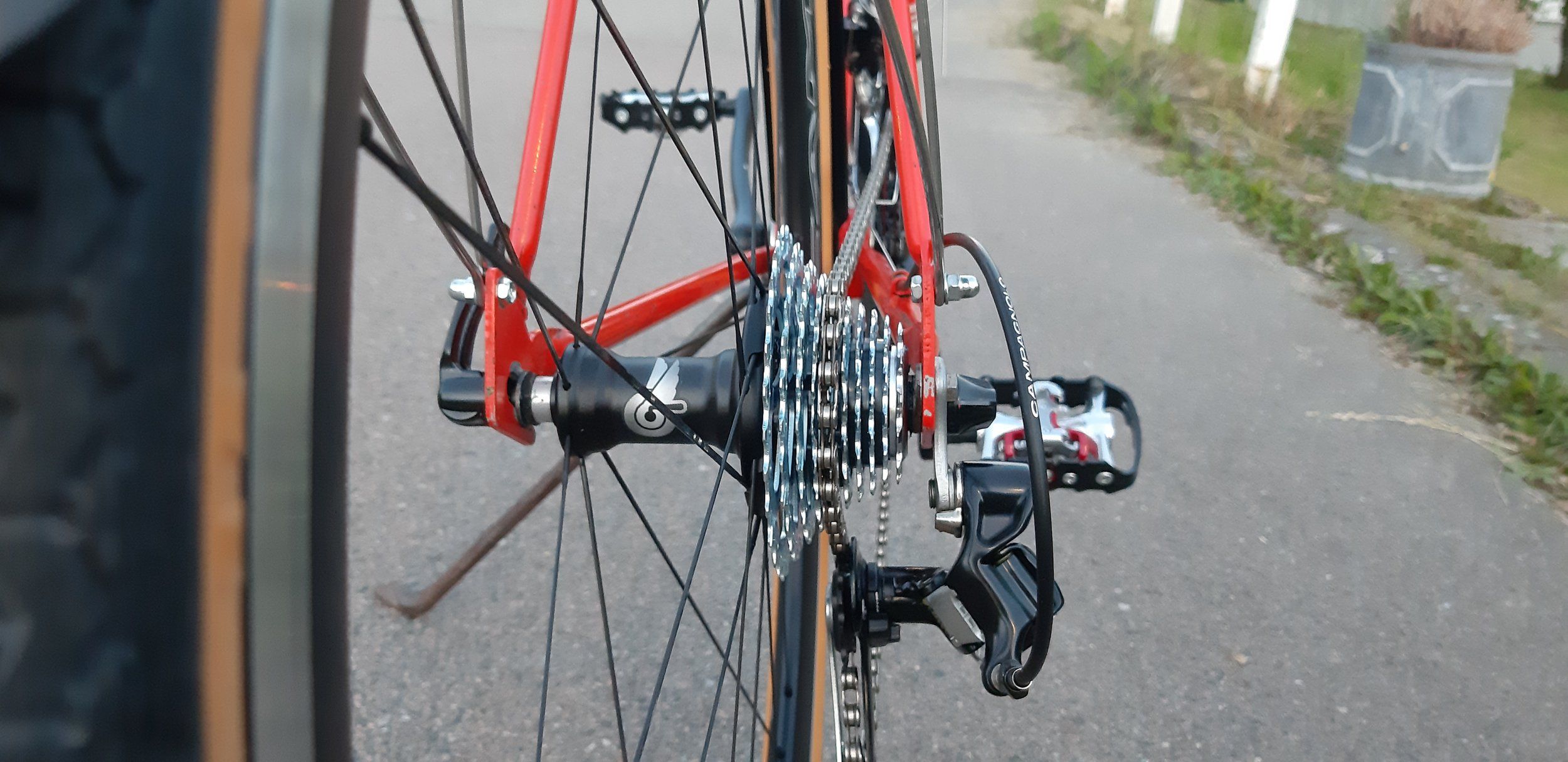

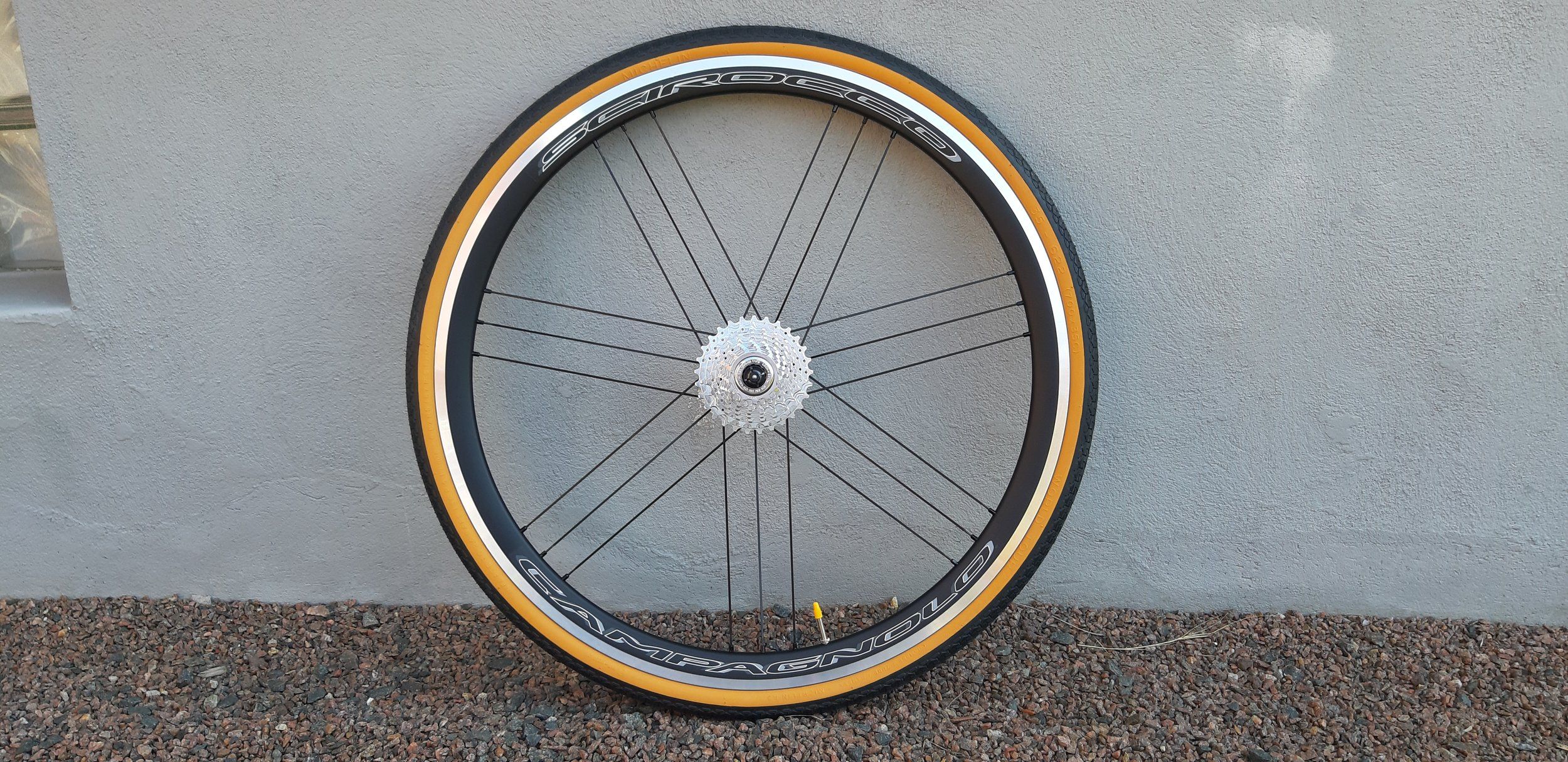

De här hjulen satt på min cykel tidigare och de är riktigt snygga med det navet...
Shimano.

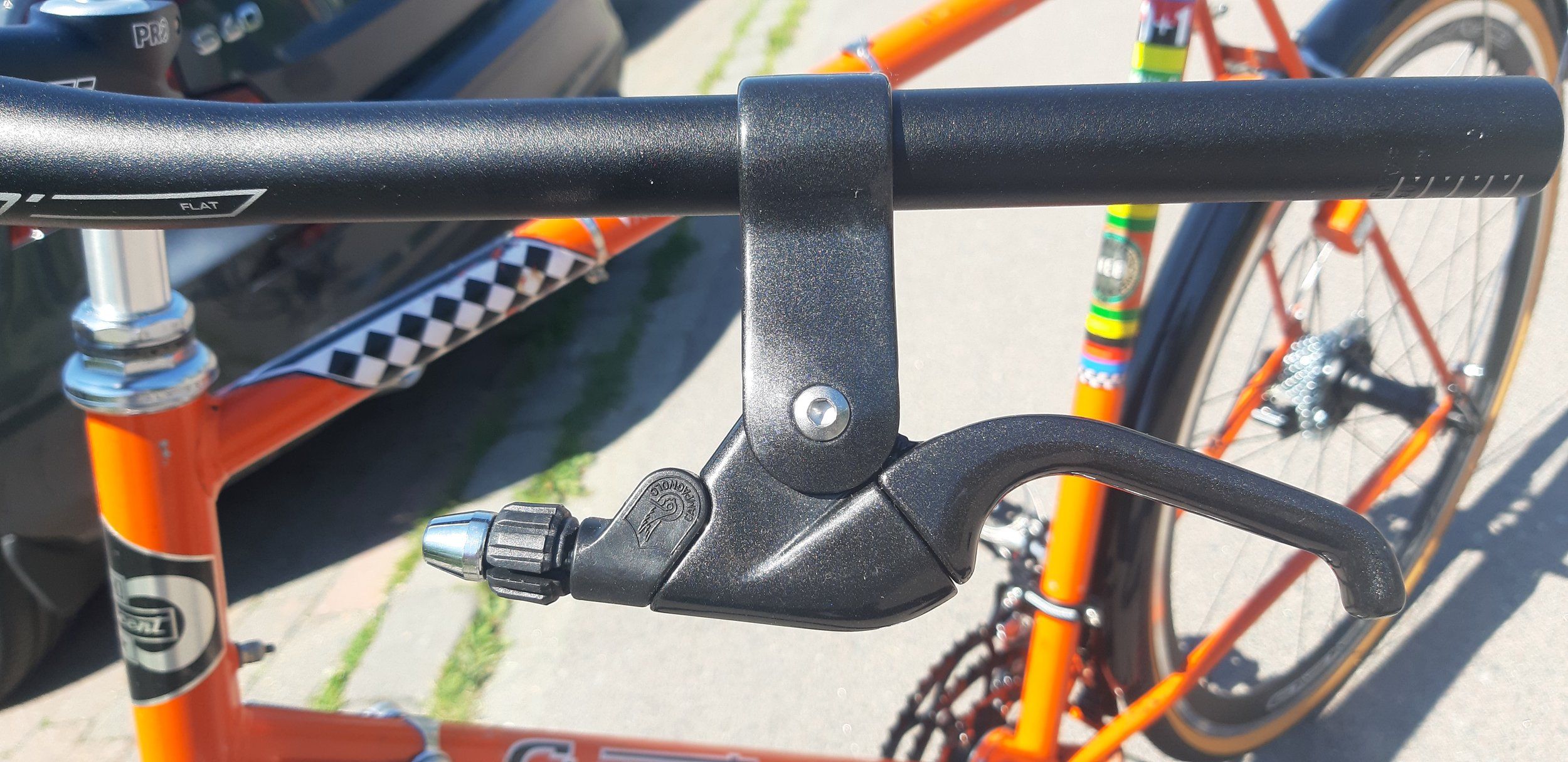

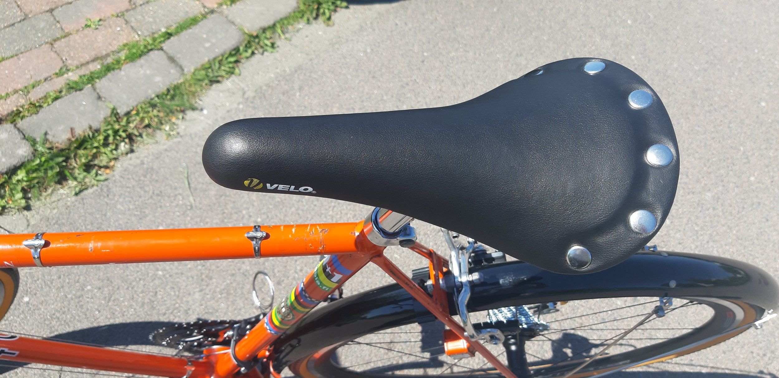

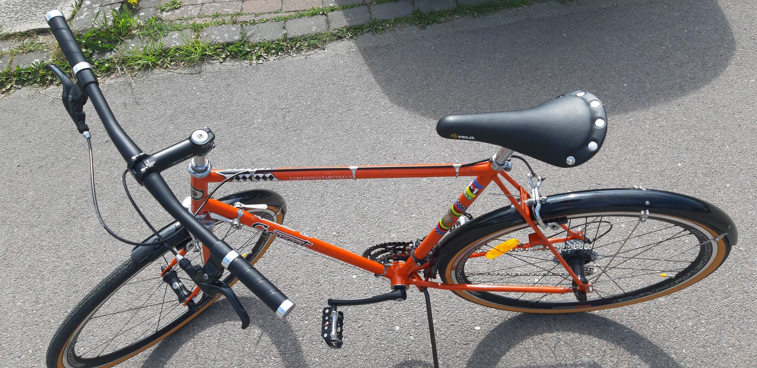

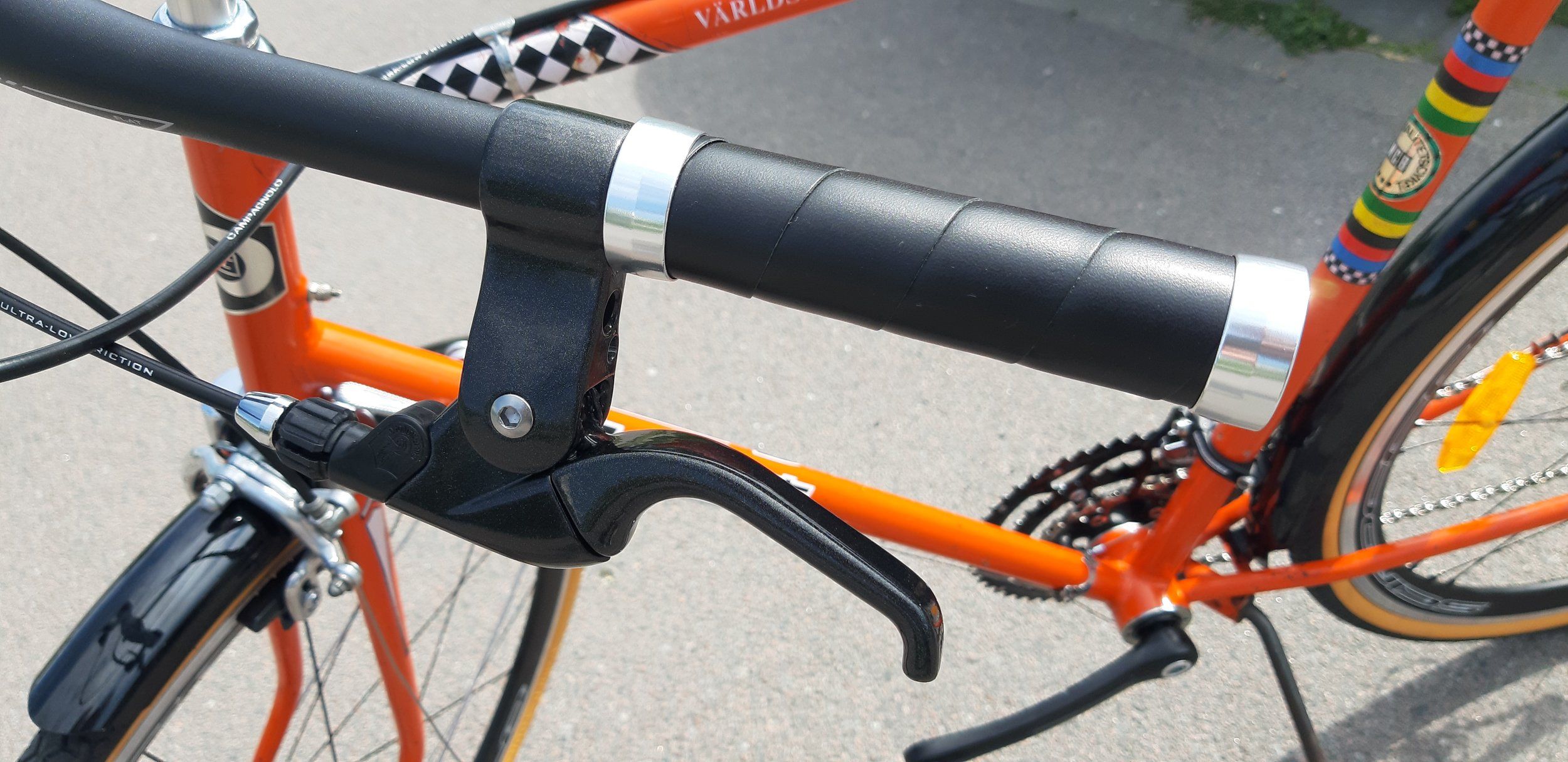

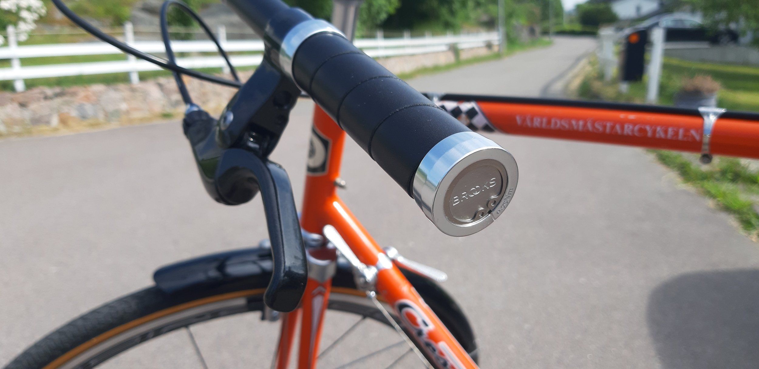

Köpte svarta Brooks Slender läder-handtag. Lirar fint i stilen med sadeln... ?

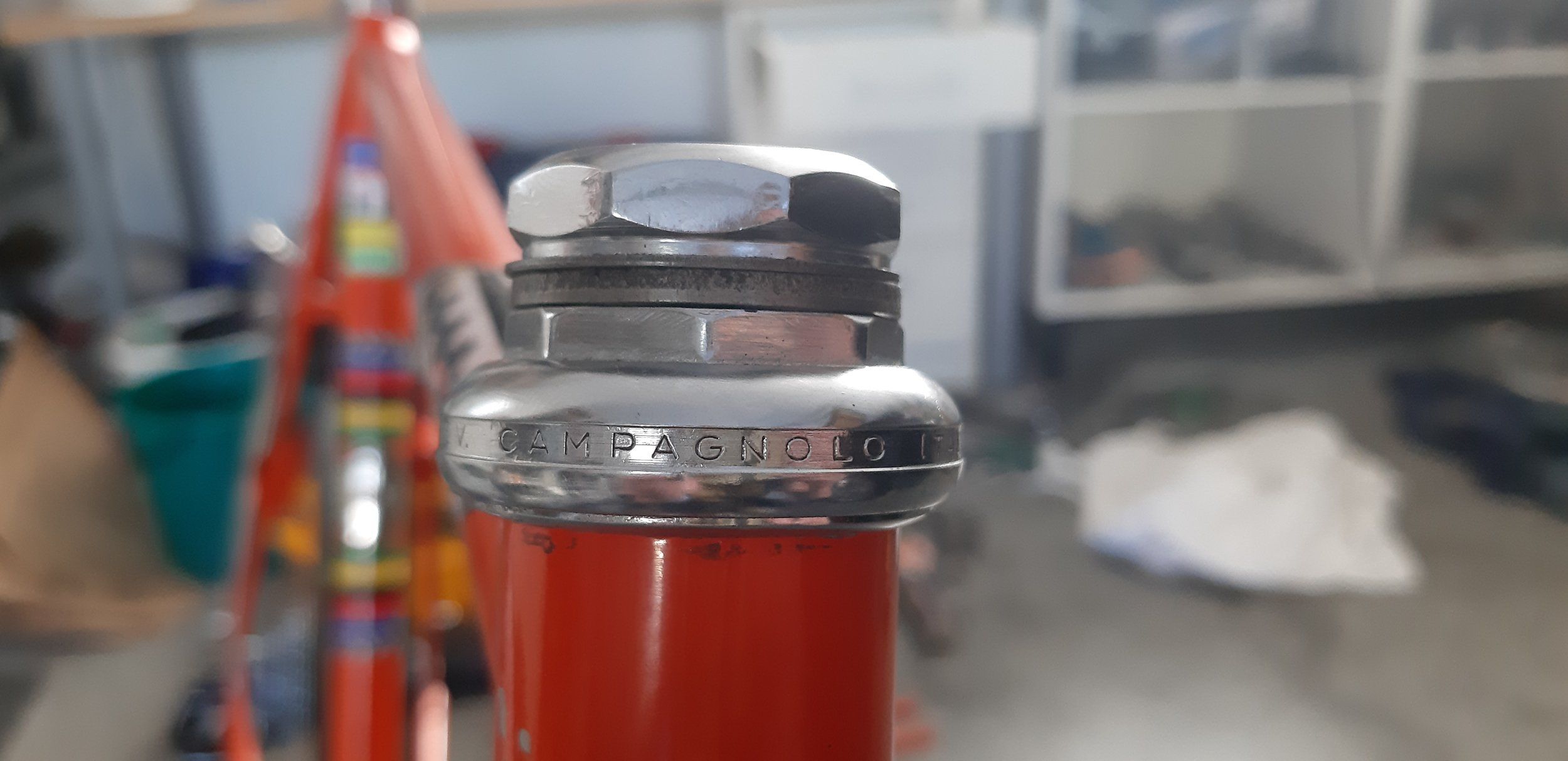

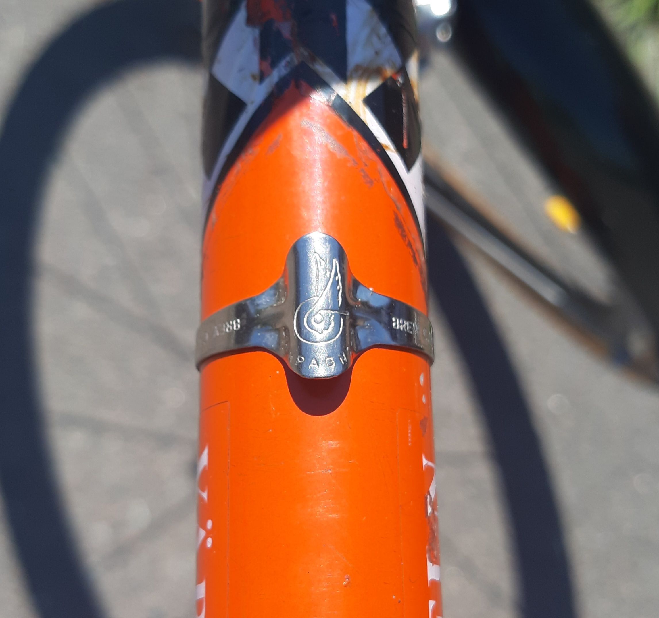

Men det där vevpartiet ser ju ut som ett "riktigt" racer-nav med fransk eller ita-gänga? Ser inte ut som fauber...
Jag såg en liknande cykel idag som hade samma vev som du på bilden. Och det verkade vara Fauber-vev med fyrkantsfästen. D.v.s. samma JIS-axel som jag försökte bygga i början av denna tråd. Så håll koll på vilken typ av ny axel du behöver... Det är en jungel... ;)
