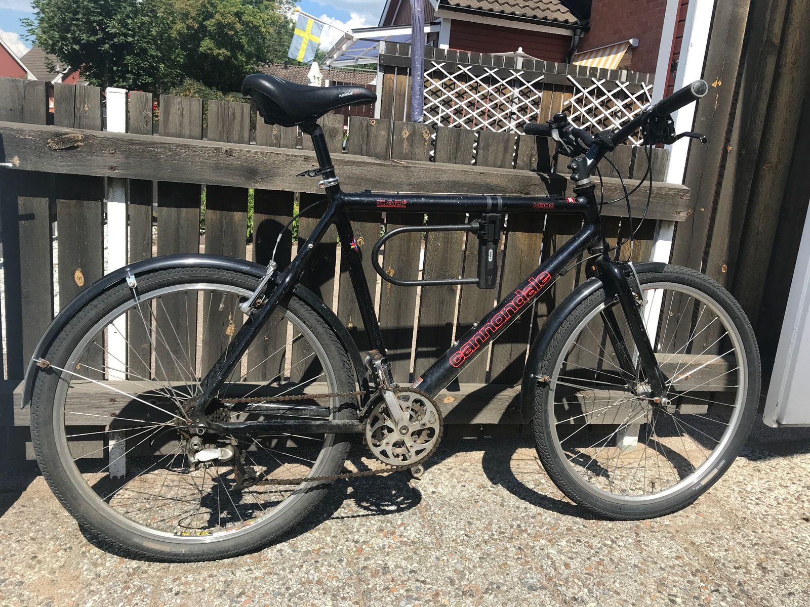

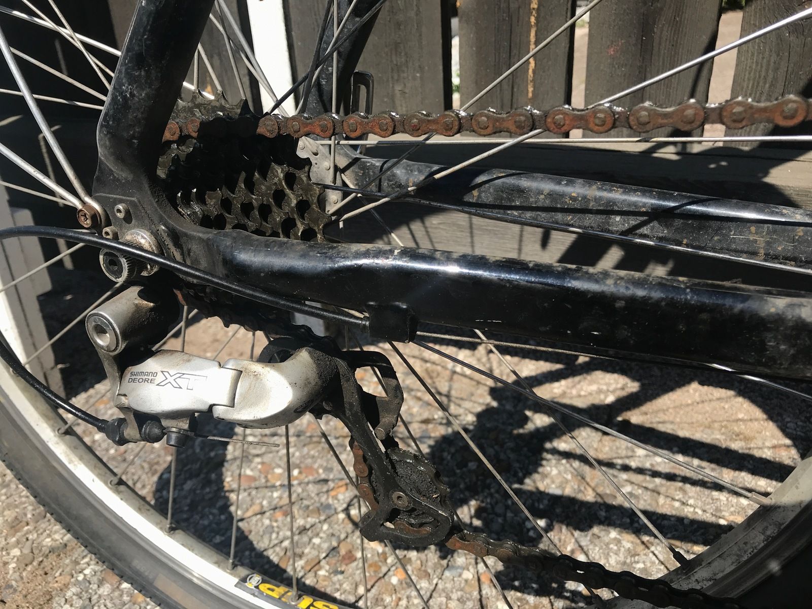

Har en gammal Cannondale 26" (559) som gått som pendlarcykel de senaste åren. Nu börjar den dock bli bra sliten, mestadels på grund av bristfälligt (obefintligt) underhåll.

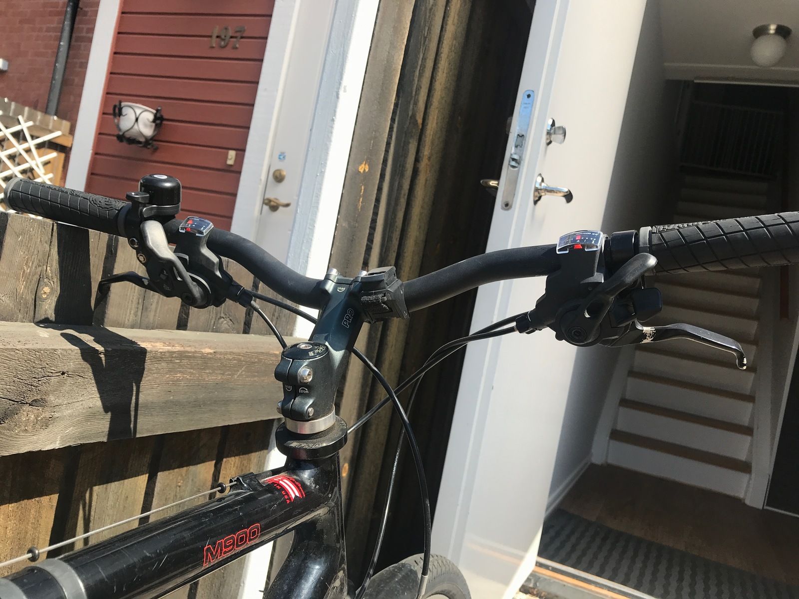

Växlarna har jag aldrig lyckats få ordning på och jag gissar att det till väldigt stor del beror på att jag, för några år sedan, slängde på SRAM reglage trots att det sitter Shimano-växlar på cykeln. Jag hade då ingen tanke på att de inte lirade, och gjorde bara ett halvhjärtat försök att få ordning på det innan jag tyckte att det var "bra nog". Samma sak gäller bromsarna där alternativen verkar vara att antingen ha minst ena klossen ligga an mot fälgen, eller justera ut det så att greppet nästan går emot styret innan man får någon bromsverkan.
Nu har jag dock cyklat lite mer på fungerande cyklar och har därmed fått lite andra referenser och det stör mig enormt mycket att det inte funkar som det ska på gammelhojen. Så nu är alltså min fråga om det är värt att spendera pengar på den här cykeln, eller om jag bara ska låta den gå i graven? Den är ju trots allt rätt förlegad, med 26"-hjul, fälgbromsar och en geometri som jag aldrig riktigt kommit överens med (därav kraftig rise på både stam och styre).
Ska tillägga att jag testade en kollegas pendlarcykel härom veckan och den var som en dröm jämfört med min cykel. Jag har dock bara ca 20 min cykling till jobbet så jag har egentligen inte behov av något märkvärdigt, men det är ju alltid roligare att cykla på saker som åtminstone är bekväma och som fungerar som de ska.
Så, vad är domen? Uppgradera med ny drivlina, växlar, och allt annat som inte funkar? Bygga om till klunker eller något annat skoj? Eller helt enkelt bara ställa in i skamvrån och köpa ny pendlarcykel?

Det enda som kostar något är att byta till shimano-reglage eller shimano-kompatibla SRAM-reglage. Du kanske t o m med har kvar orginalreglagen. Om du vill byta så lite som möjligt, så är det egentligen bara bakväxelreglaget som skiljer mellan Shimano och SRAM.

Nåja, jag behöver nog byta hela drivlinan inklusive kassett om det ska bli någon ordning på den.
Har försökt justera V-bromsarna, men tycker inte jag får någon ordning på det. Kanske går att få till det om jag plockar isär, gör rent och smörjer upp allt och toppar med nya vajrar och höljen.
Jag tror jag har kvar växelreglagen som satt monterade när jag köpte den, men de var gripshift och det har jag överlag svårt med även när de funkar. Ett par Shimano-trigger kostar ju dock inte så mycket, så det är väl bara att klicka hem något.

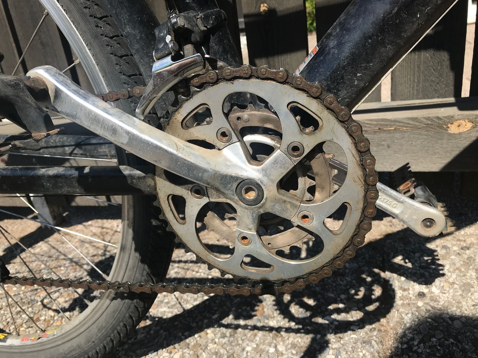

Jag använder aldrig framväxeln, så om det blir till att fixa cykeln plockar jag nog bort ett par av klingorna fram och kör bara med bakväxeln. Känns inte som att jag behöver 27 växlar för att cykla 7km platt cykelväg 2 gånger om dagen.
Kan någon säga, med hjälp av bilderna, vad det är för standard och vad som rimligen borde passa? Behöver jag montera någon form av kedjestyrare för att kedjan inte ska hoppa? I dagsläget agerar framväxeln kedjestyrare så jag skulle kanske bara kunna låta bli att demontera den.

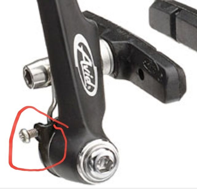

För att få bromsarna att lira, justera med denna skruv:
Jodå, den har jag skruvat på.
Jag trot en del av problemet kan vara att jag inte varit särskilt metodisk i mina försök, utan mest gjort allt på måfå. Blir sällan helt bra om man jobbar på det viset.

Du ser lätt bromsarmarnas grundbeteende genom att koppla loss vajern. Du kan känna hur stor fjäderspänningen är i respektive arm genom att trycka in den med handen.
Om ena bromsarmen inte fjädrar tillbaks kan du prova att skruva loss den, torka rent och fetta in pinnen.
Allt är väldigt synligt på en V-broms och det är enkel mekanik så det går att hitta problemet.

Tror säkert jag får ordning på det om jag bara engagerar mig lite. Demontering och rengöring är nog en bra idé oavsett om det behövs för bromsarnas skull eller inte. Lika bra att göra allt ordentligt om jag ändå ska lägga tid på det, och det är väl det semestern är till för.

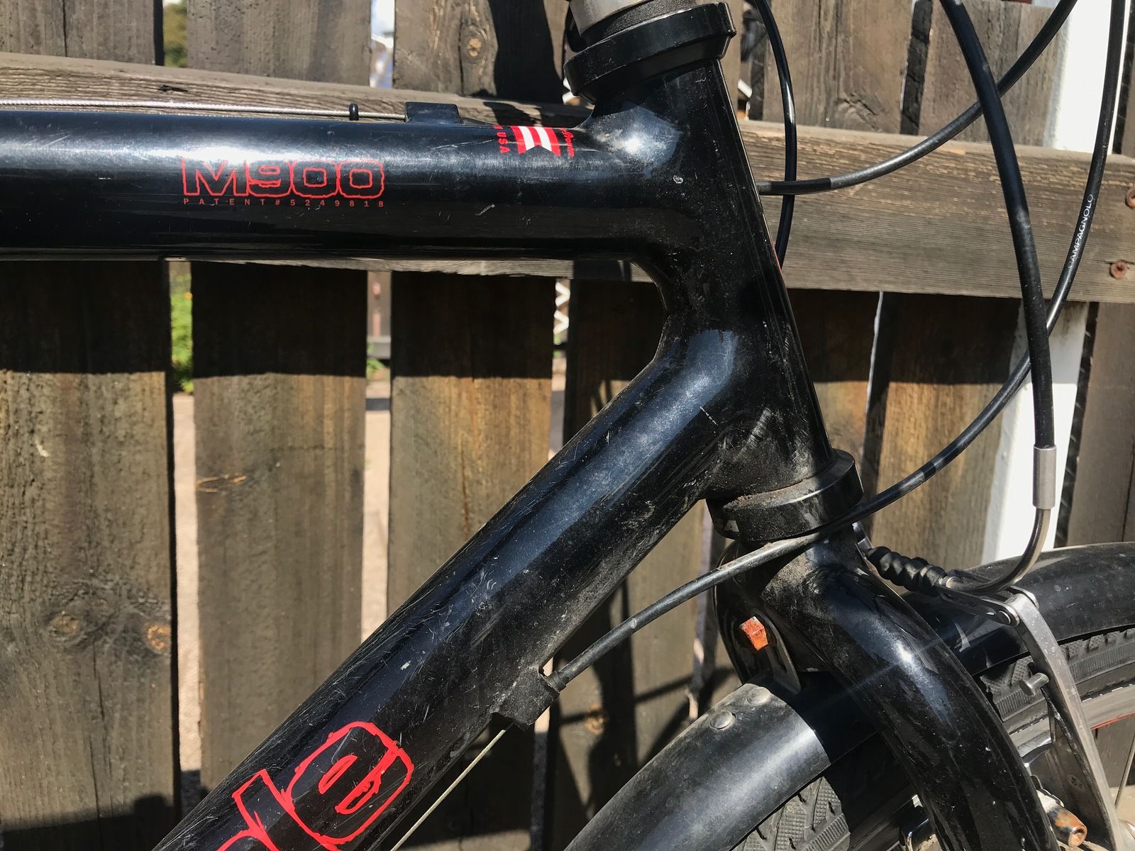

Tvätta ramen och kolla så det inte är några sprickor innan man börjar investera?
Ingen dum idé, även om jag är rätt säker på att den är okej. Gick som XC innan jag köpte cykeln, så den har inte gått så hårt.

Det blir renovering och en liten ombyggnad. Har demonterat allt idag och ska göra rent allt och beställa lite nya delar.
Blir ny drivlina och nya broms- och växelvajrar och eventuellt ny stam och styre om jag hittar vad jag är ute efter. Har en bild i huvudet, men vet inte om jag kommer hela vägen dit.
Jag skruvar nästan mer gärna än jag cyklar, så det är inget jag har något emot. Cykelintresset är dock rätt nytt, men jag har kört och skruvat med motorcyklar i ca 20 år.

Är det någon som har tips på 5-bults klinga med BCD94, gärna N/W, så tar jag gärna emot det.
Eventuellt blir det billigare och enklare att byta till andra vevar, men vevpartiet är med fyrkantsaxel, så även där verkar utbudet vara lite skralt.
Eller så är det jag som är dålig på att googla. Tips emottages.
