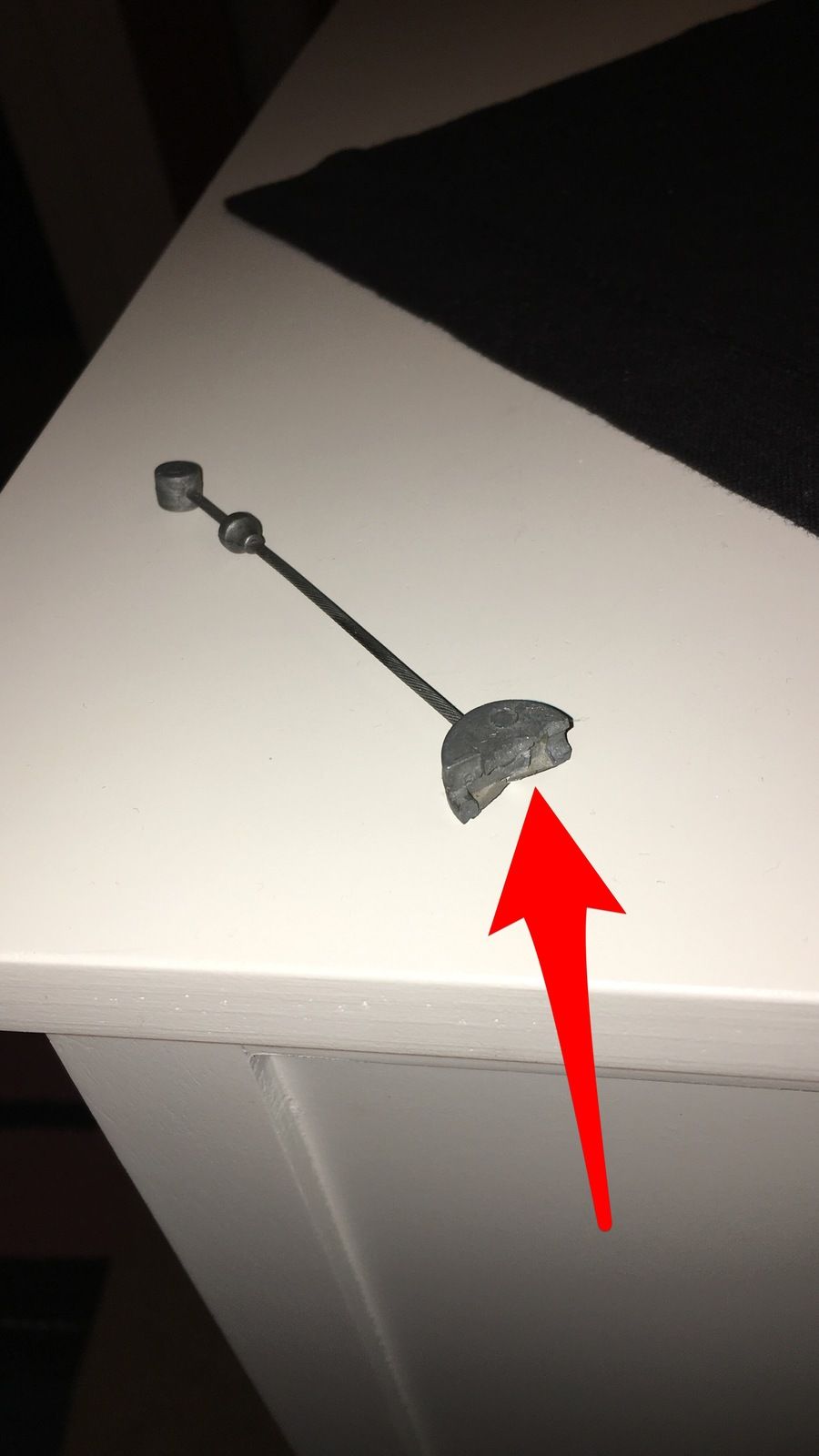

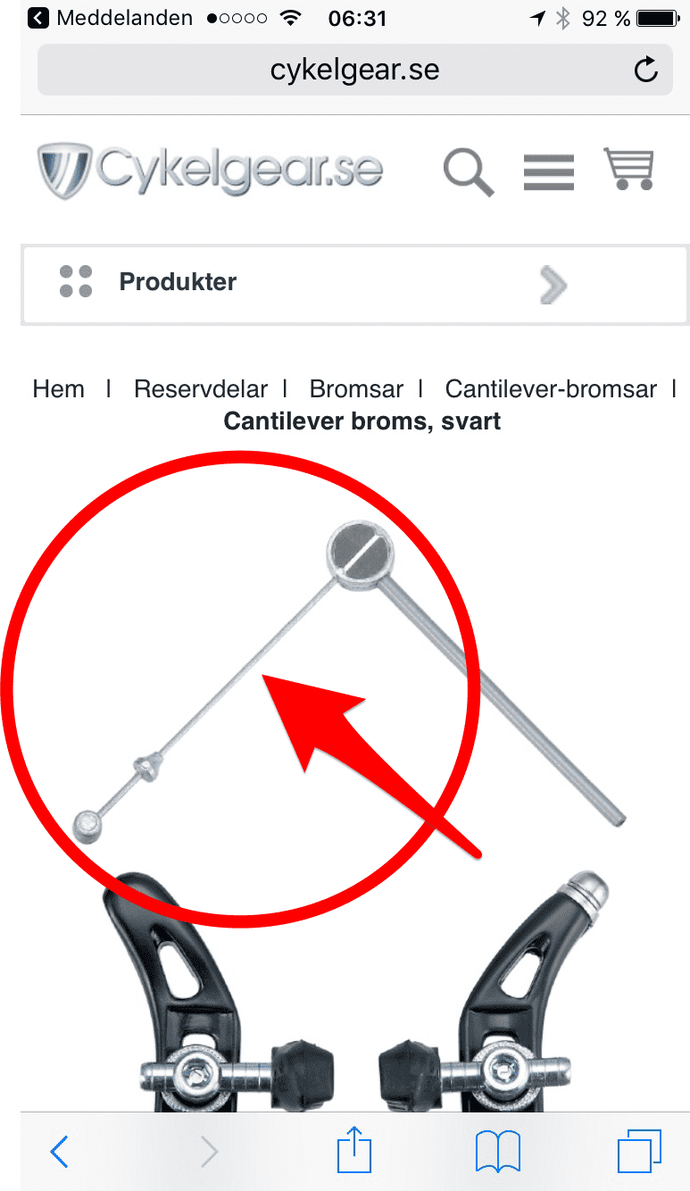

Hej!
Jag söker en sådan här (se bild). Men hittar inget ställe där jag kan köpa endast denna. På biltema har de någon annan modell. Jag skulle kunna köpa en helt ny bromssats men är ju lite slöseri. Är till en gammal DBS damcykel.
Är det någon som vet vad den kallas? Eller vart jag kan hitta en.

Jag har sett att den fanns på biltema men blev osäker i och med att den var så olik den andra uppsättningen.
Du tror jag kan använda en sådan istället utan problem?
Cantilever broms vajerstopp
BobSacamano sa:
Funktionen är i princip densamma, men du får lite mer justermöjligheter.
Och så får du lite uppmuntran till att inspektera cykeln regelbundet, då en brusten huvudvajer annars kan leda till ett tämligen överraskande hjullås.
dabac sa:
BobSacamano sa:
Jo, på framhjul och grova nabbar på däcket kan en såndär enligt första bilden vara en trevlig säkerhetskomponent.
Annars är det mest bara jobbigt att behöva köpa ett gäng i olika längder för att ställa ställa in utväxlingen rätt.
Så för en "DBS damcykel" är nog en vanlig "bygel" mycket smidigare.

Tack för alla svar och tips! Värmer i dessa "Trumpna" tider.
Köpte biltemas variant, var i närheten.
Så här såg den jag skulle byta ut ut. Sprack i godset när jag skulle testa bromsarna efter justering.
