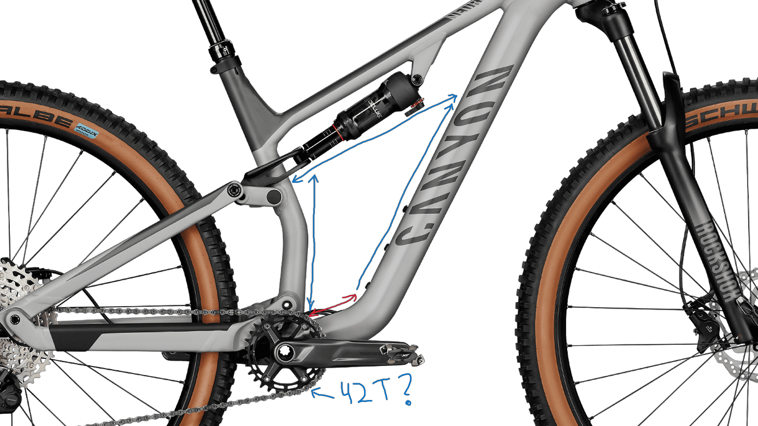

har eventuellt tänkt köpa en Neuron 5 "storlek medium" men behöver lite hjälp innan med mätning om någon har en eller med samma ram/liknande ram.
Se bild. Blåa och röd linje önskar jag mått på? Tänkte om batteriet får plats där.
Anledningen är att jag har en Bafang el-motor som jag tänkte flytta över från den gamla cykeln.
Och är det någon som har koll på vad det är för mått på vevlagret? El-motorn passar till 68-73mm får ej vara bredare
Har också ett 42T framdrev diameter 176,5, här är tanken att jag ska byta till ett mindre men passar på och frågar om det skulle få plats?

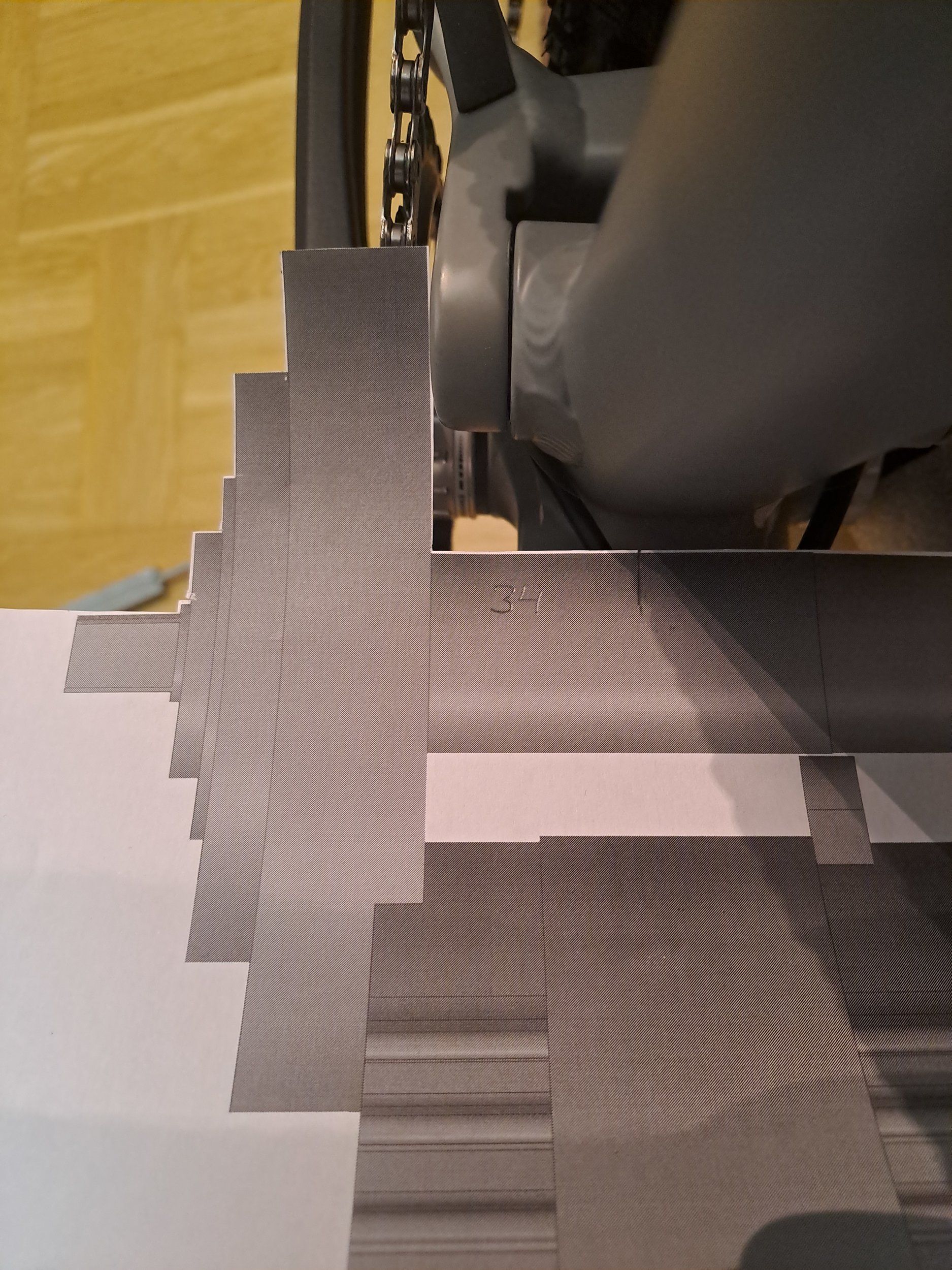

För att hjälpa andra som fundera på samma cykel och Bafang, delar jag med mig att det inte funkar.
Motorn tar i ramen, se bild och om det skulle ha gått att få i motorn blir markfrigången kass.
Ett Hailong batteri 14Ah måste monteras uppe på ramen eller under (får inte plats i ramen)
För den som funderar så kan en CYC X1 eventuellt funka men det lämnar jag till den personen som önskar det, att undersöka själv. Synd för det är en fin cykel
