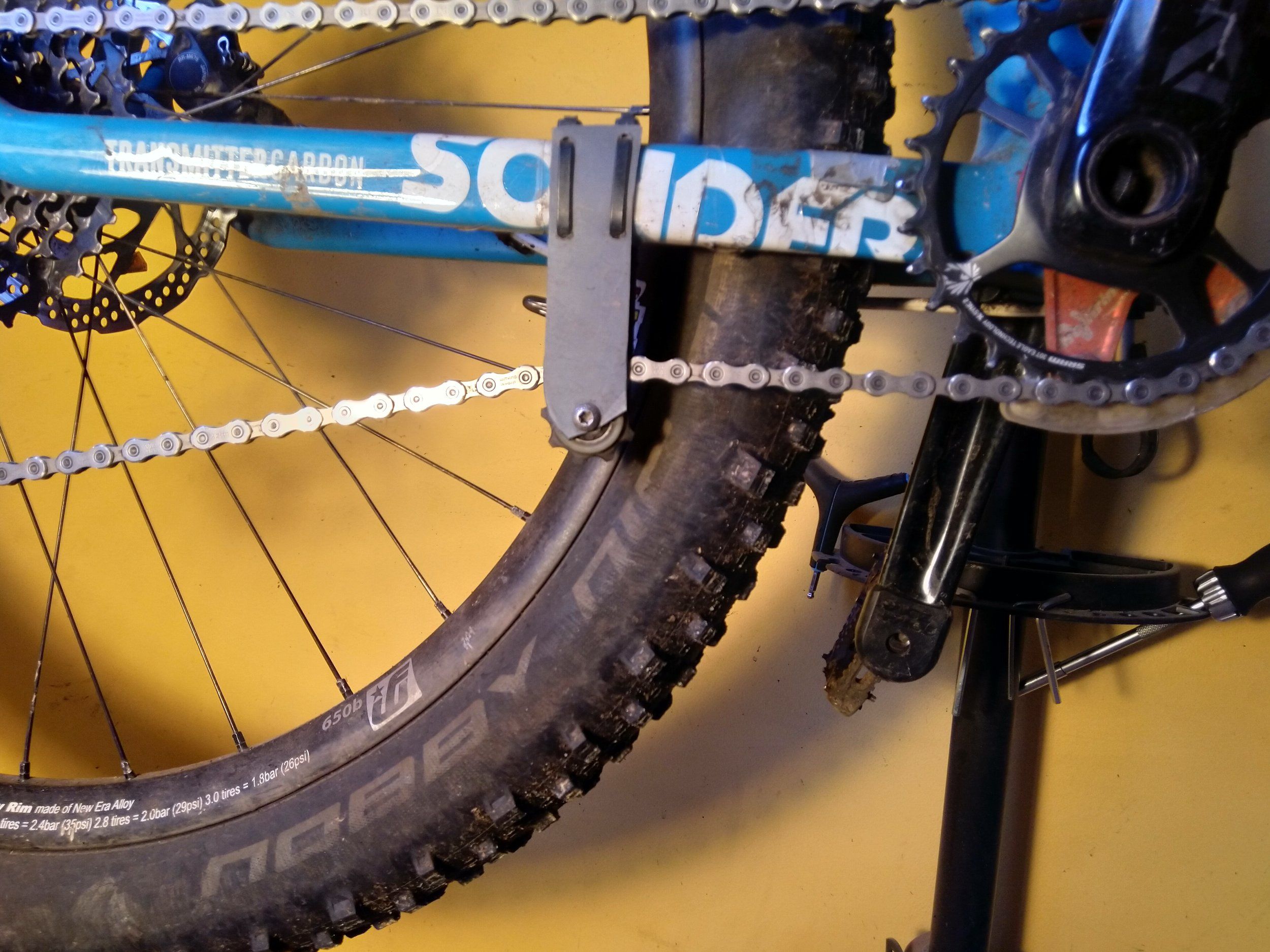

Till den övre delen finns ju såna där skydd att köpa (för att inte kedjan ska slå i kedjestaget) men på sonens nya YT Capra slår kedjans nedre del på fälgen som får många hack och även däckssidan som på andra sidan ser helt fin ut, blir sliten på drivsidan.
Tips? Det enda jag kommer på är att korta kedjan så mycket man vågar…
Nåt känt problem med svag clutch på just SX bakväxel eller nån med Capra som känner igen?

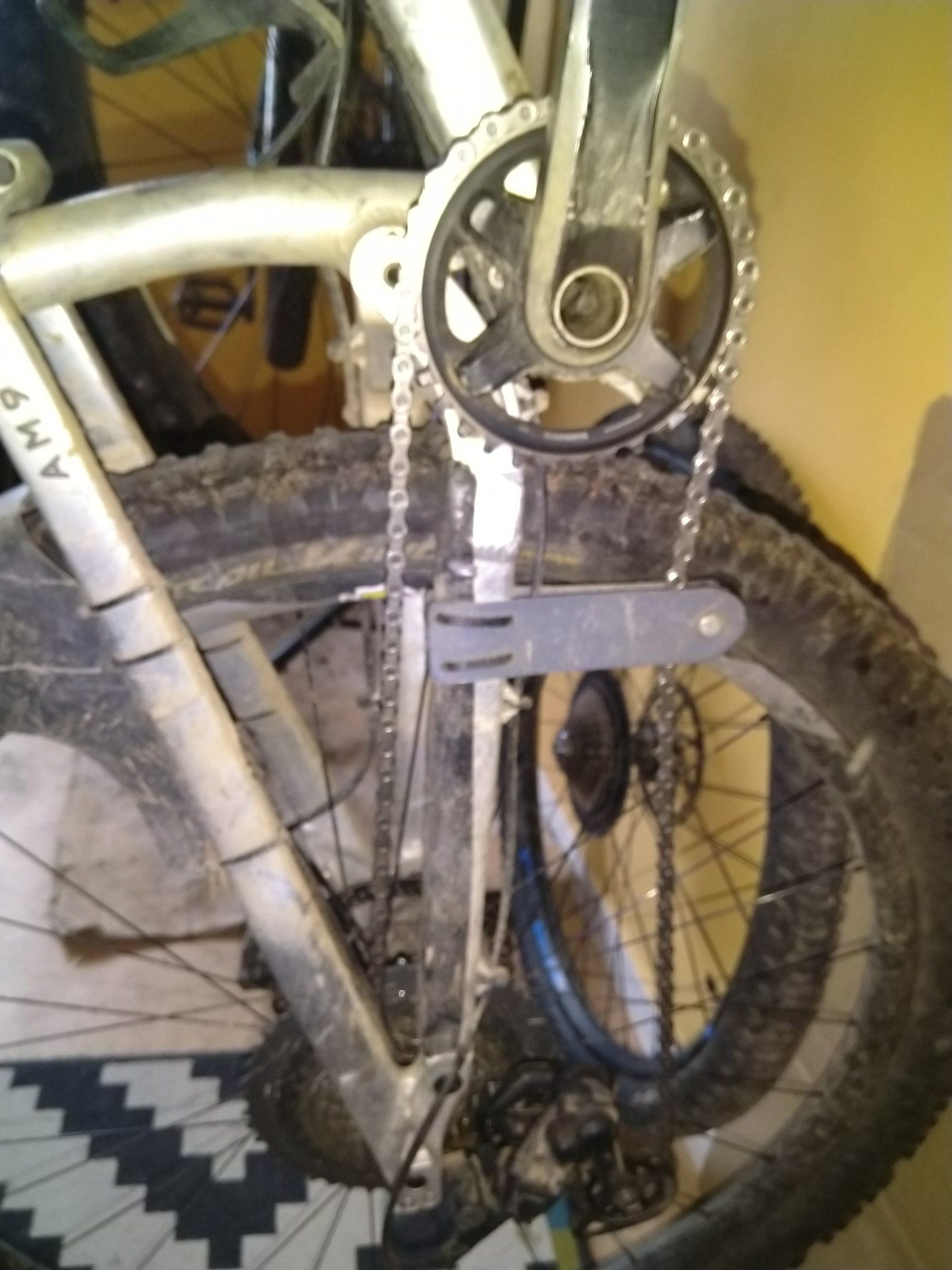

Eller så kör man en chain guide för undersidan. Typ:

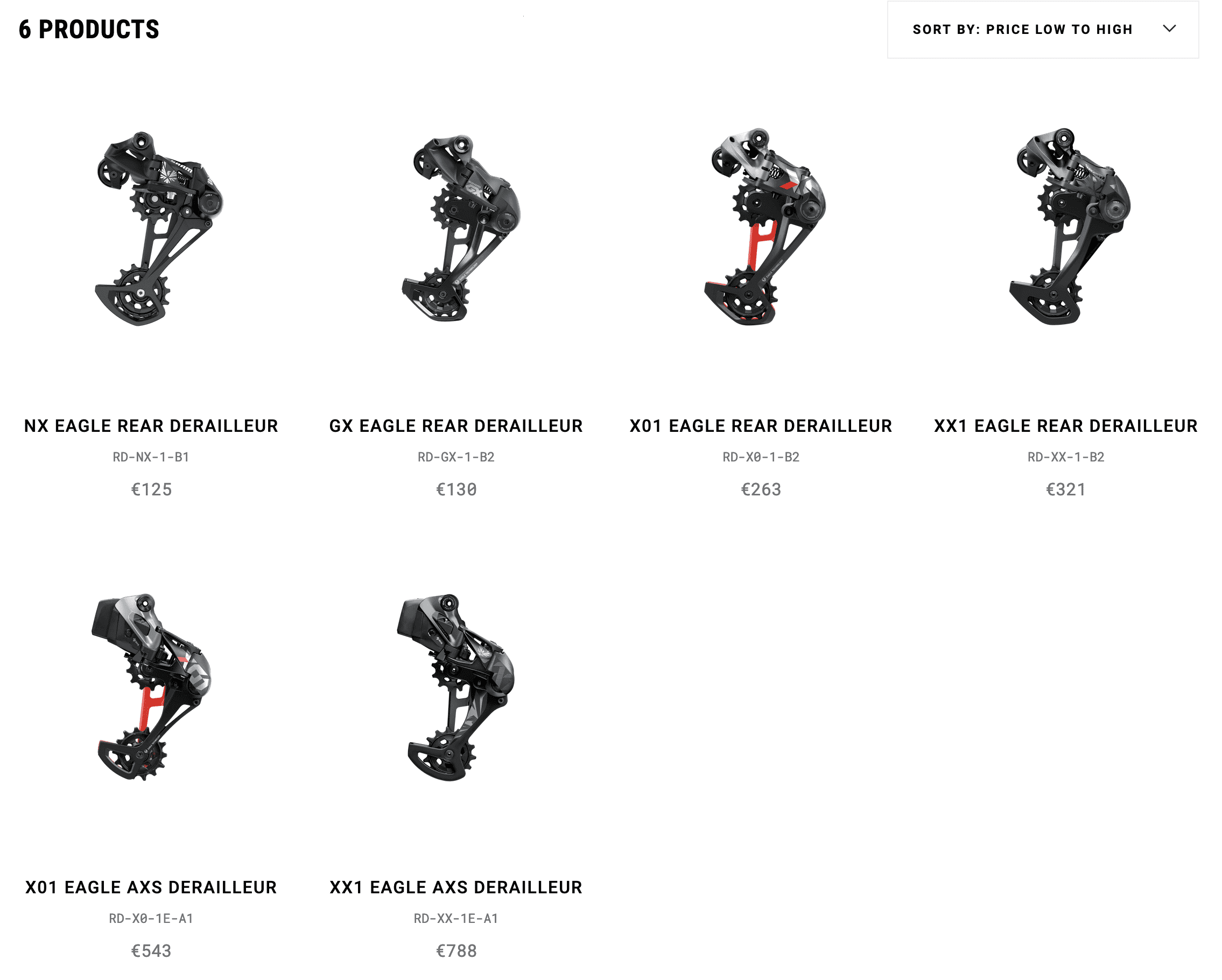

SRAM är inte direkt tydliga med det, men det finns 8 st 12-växlade bakväxlar hos SRAM:
Man kan kryssa i filtret för "Roller Bearing Clutch":
Då försvinner SX från sökresultaten:
Jag har ingen SX att klämma på, men ska man tro på SRAMs hemsida så saknas clutch på SX.

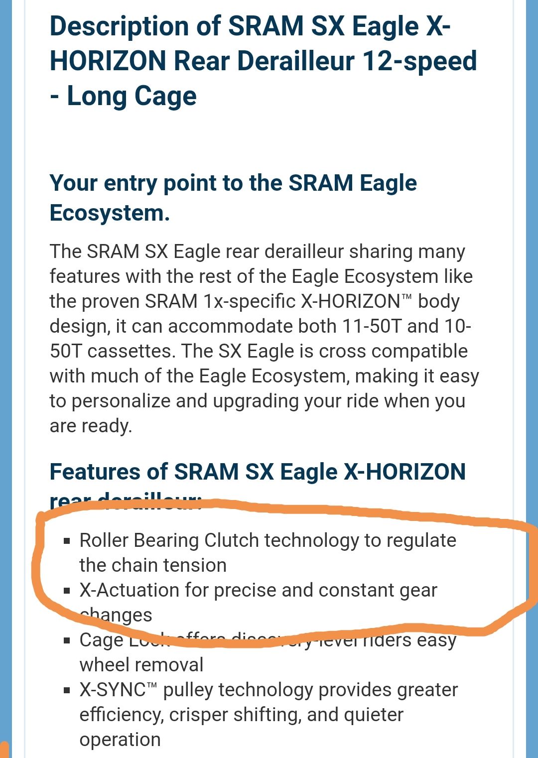

Spännande. Köpte en i panik en gång i tiden och den hade mycket riktigt en clutch då jag öppnade upp och ville se om något var trasigt då den sög röv 🙂
jonte987
Chain slap på ”undre kedjan”
Det står så på bike24 men inte på sram.com.
Om du orkar maila bike24. Inte första gången nån kör copy/paste men tysken brukar vara duktig
Det var typ nästan 1.5 år sen, den är sen länge såld så. Det fanns en liknande mekanism som finns på andra sram men inte exakt samma.
Exemplet från Bike24 var se första som kom upp när jag googlade. Jag köpte den från nån annan på k&s.

Ok, man kan aldrig veta vad som är rätt. Jag har sett riktigt pinsamma fel. Wiggle kan skriva en sak i title, annat i beskrivning och sen visa en 3e på bild.
manneblask
Jo så är det verkligen. Men det verkar finnas olika SX Eagle om man googlar lite, lite olika i utseendet. Så vet inte om det var något som fanns i tidiga generationer och sen försvann. Nåväl släng skräpet.
