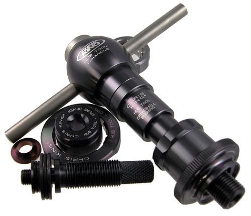

Chris King är ytterst väl konstruerade, lätta, hållbara, har minimalt spel, vilket gör dem särskilt lämpade för trials, och har ett ljud på frihjul ungefär som en humla. De är alldeles utmärkta nav.
De har också en nackdel som kan väga tungt, nämligen att det i princip krävs ett speciellt verktyg för att serva dem i det långa loppet. Det beror naturligtvis på hur mkt och hur smutsigt man hojar men förr eller senare måste de servas för att "ringdriven" ska funka. Man märker det på att frihjulet börjar gå trögt, och chainsuck kring kassetten. För att lägga om navet måste man pressa ut lagret på bodysidan och för det behöver man verktyget, som är allt annat än billigt. Sedan man gjort ren ringdriven och smort upp det med föreskriven olja är navet som nytt igen.

Tack för svararen och ang det där med servning så är det lugnt då jag har dom mesta verktygen du kan tänka dig hemma eller på farsans jobb så :)

Det är nog inte omöjligt att du kan sakna ett sådant här.

Vad billigt det där såg ut!!!

För att återgå till ämnet, verktyget går på 149,99 hos http://www.bikesmart.com/index.cfm?menu=browse&cid=TOO&ssid=PAOHADKJCJHNAPNN&ap=149.99&StartRow=1 Jag förstår inte riktigt hur man kan utföra "regular maintenance" utan. Visserligen kan man få igång en igenbeckad ringdrajv utan, men ska det bli rent o fint o navet funka som nytt måste man i princip ta ut lagret på bodysidan

det jobbiga me CK ä väll att när det går sönder o när det måste servas ska man helst ha specialverktyg för det, även om det säkert går att trixa till det utan.

Det jobbiga med CK är att man behöver spänna lagerspänningen jävligt ofta och att ringdriven kräver mer underhåll än mycket annat. nSen att man inte får isär lagret på ett smidigt sätt utan att punga ut med ytterligare en tusenlapp gör ju inte saken bättre..:)

Det pratas en väldnas massa om det där specialverktyget.... är det NÅGON här som haft behov av det ännu?
Mitt CK nav är inne på sitt 4:e år och det funkar fortfarande lika bra som när det var nytt.
Det kan med säkerhet inte sägas om något annat jag ägt i cykelväg.
Visst måste jag justera lagerspänningen då och då.. men jag måste även kolla lufttrycket i däcken ibland.
