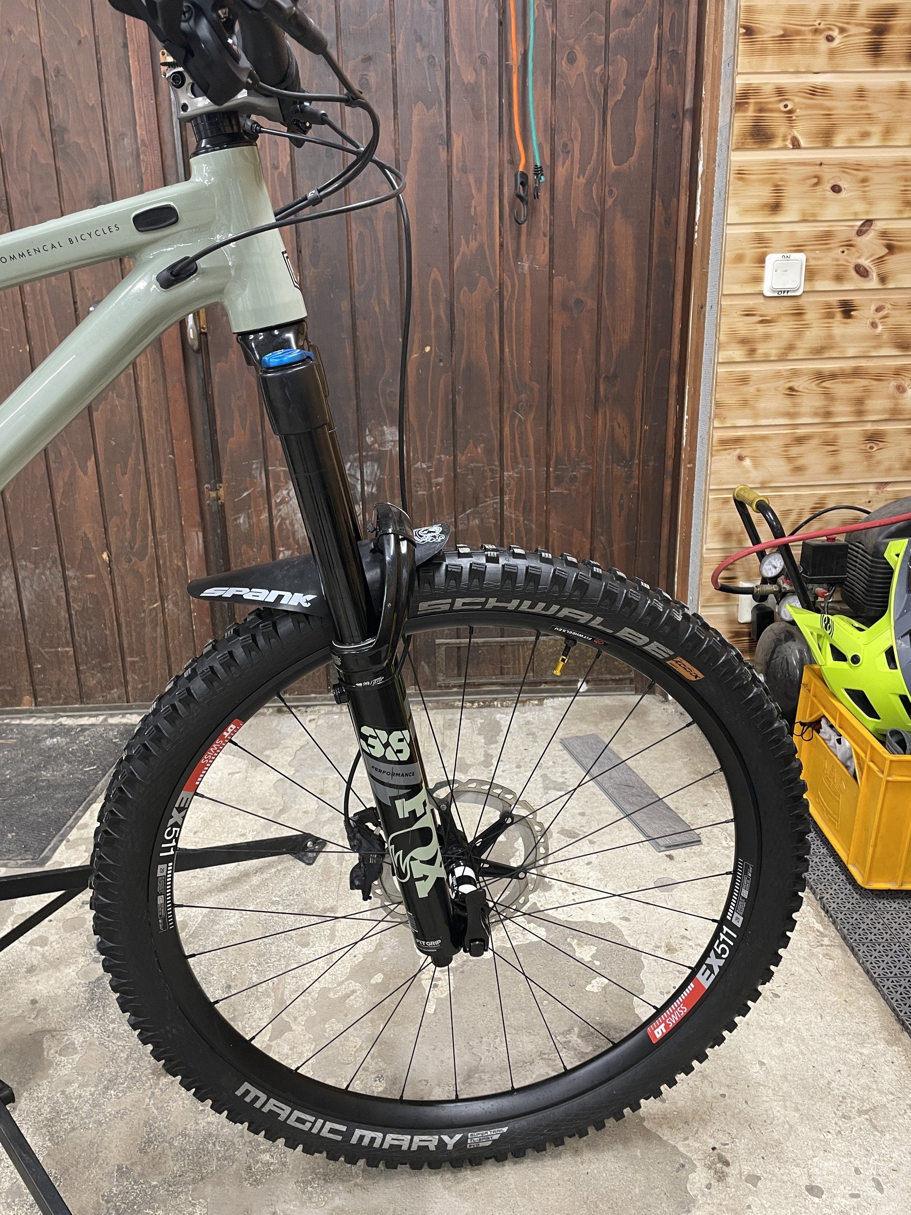

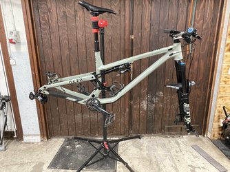

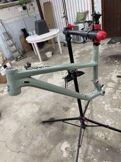

Hej på er!

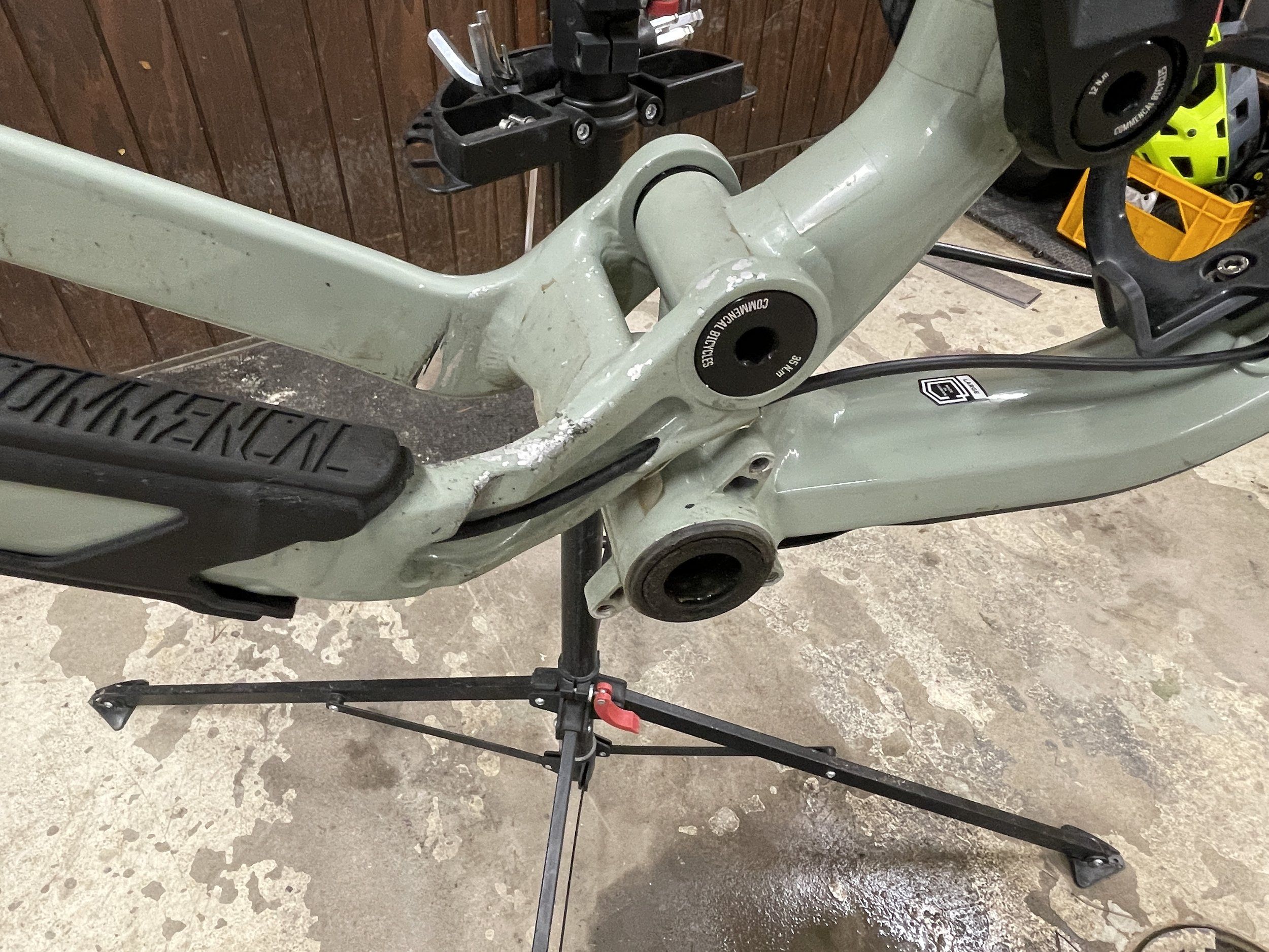

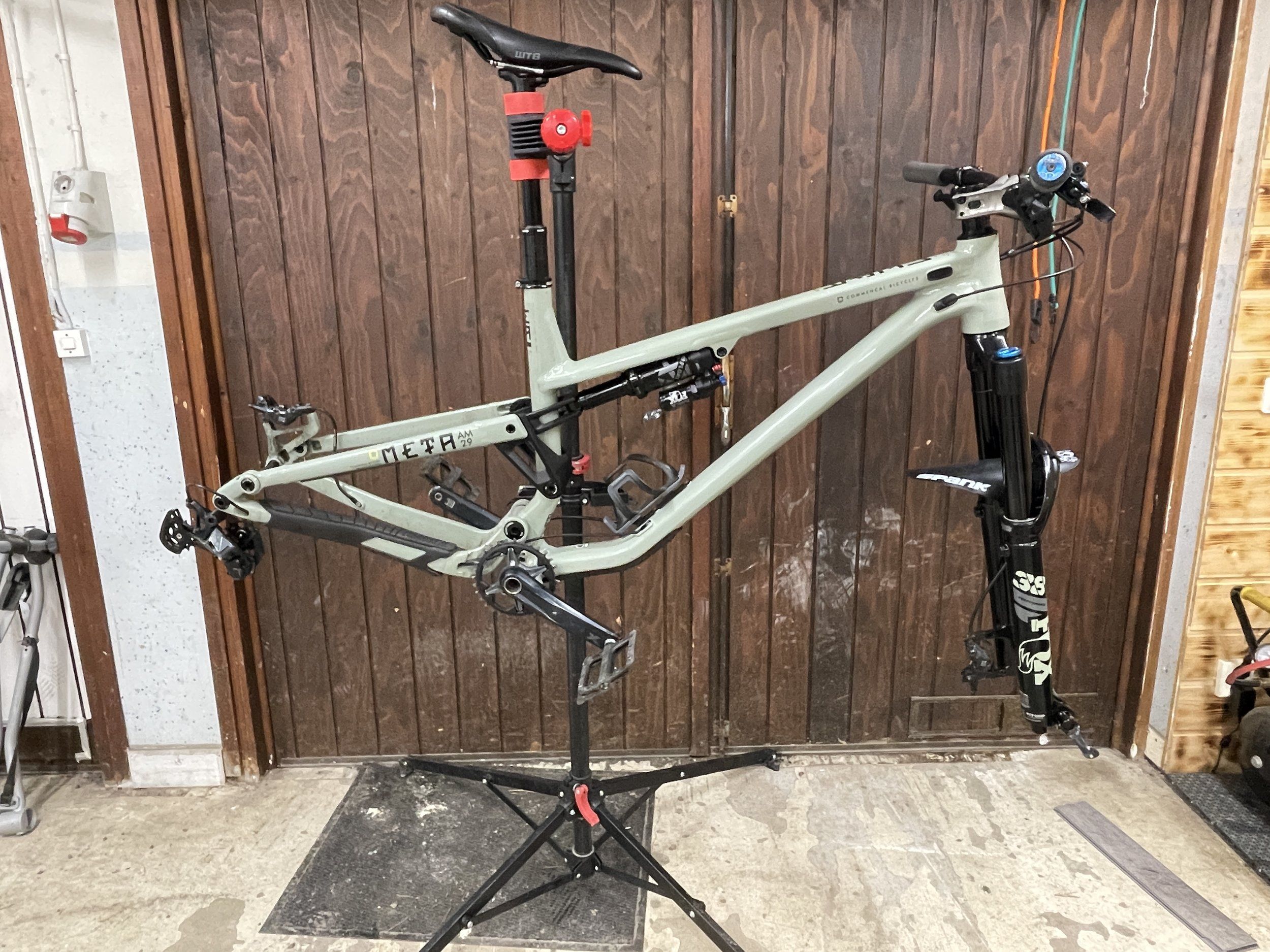

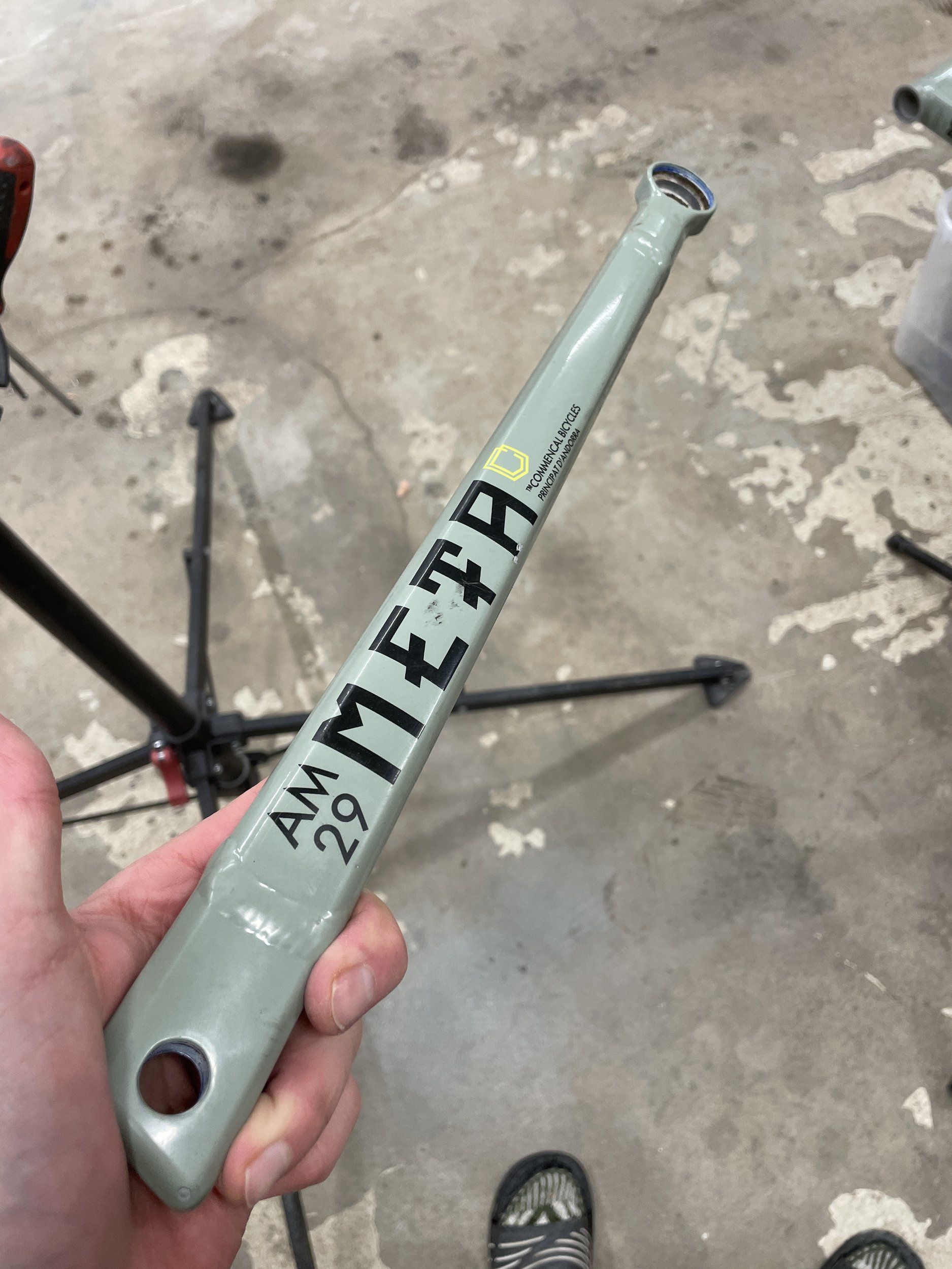

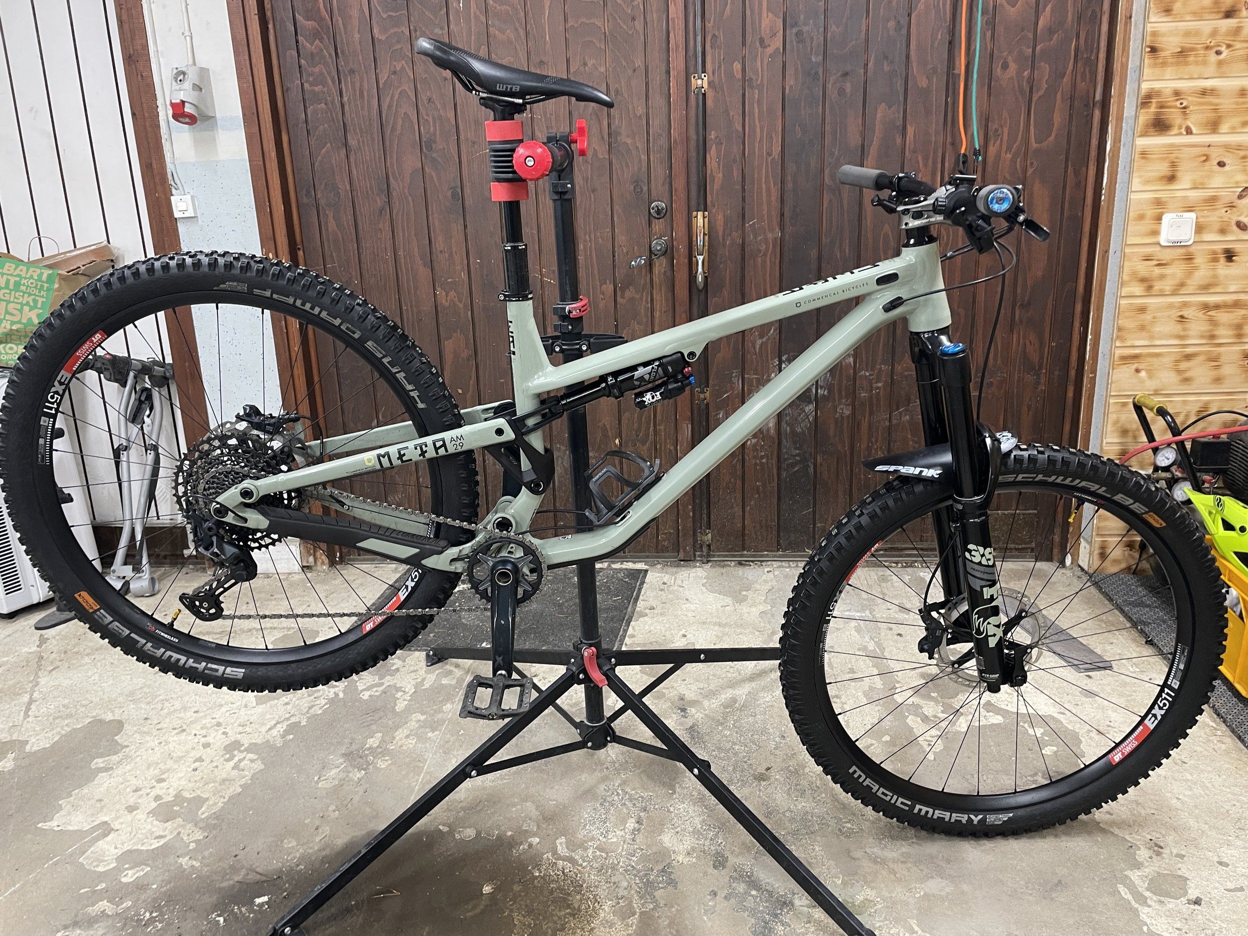

Nu när vintern är på stadig ingång här i Umeå så tänker jag att det är dags att parkera cykeln för i år och med det så påbörjar jag ett projekt med storservice och omlackering av ramen.
Cykeln i fråga är en Commencal META AM -21 som jag köpte av en trevlig kille i Linköping. Den har gått som park hoj och den har nog levt ett hårt liv, precis som det ska va :)
Jag har hunnit dra en vända i Järvsö samt några svängar på hemmaplan och är imponerad av känslan av självsäkerhet som cykeln inspirerar till.

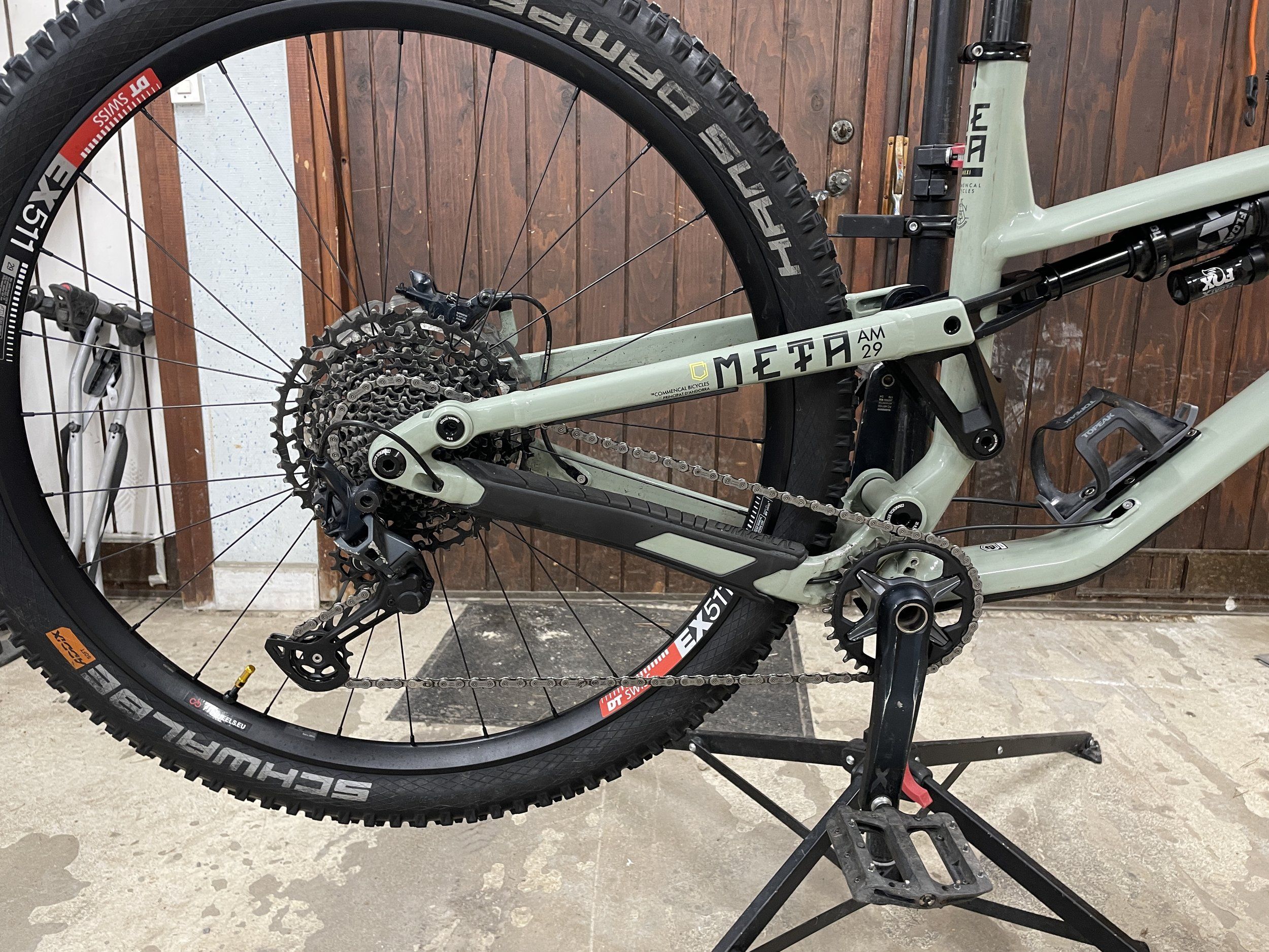

Hittills har nya hjul och en ny bakdämpare hittat sin plats på cykeln och under vintern så kommer nog fler uppgraderingar hinnas med :)
Börjar lägga in lite bilder på det påbörjade arbetet.

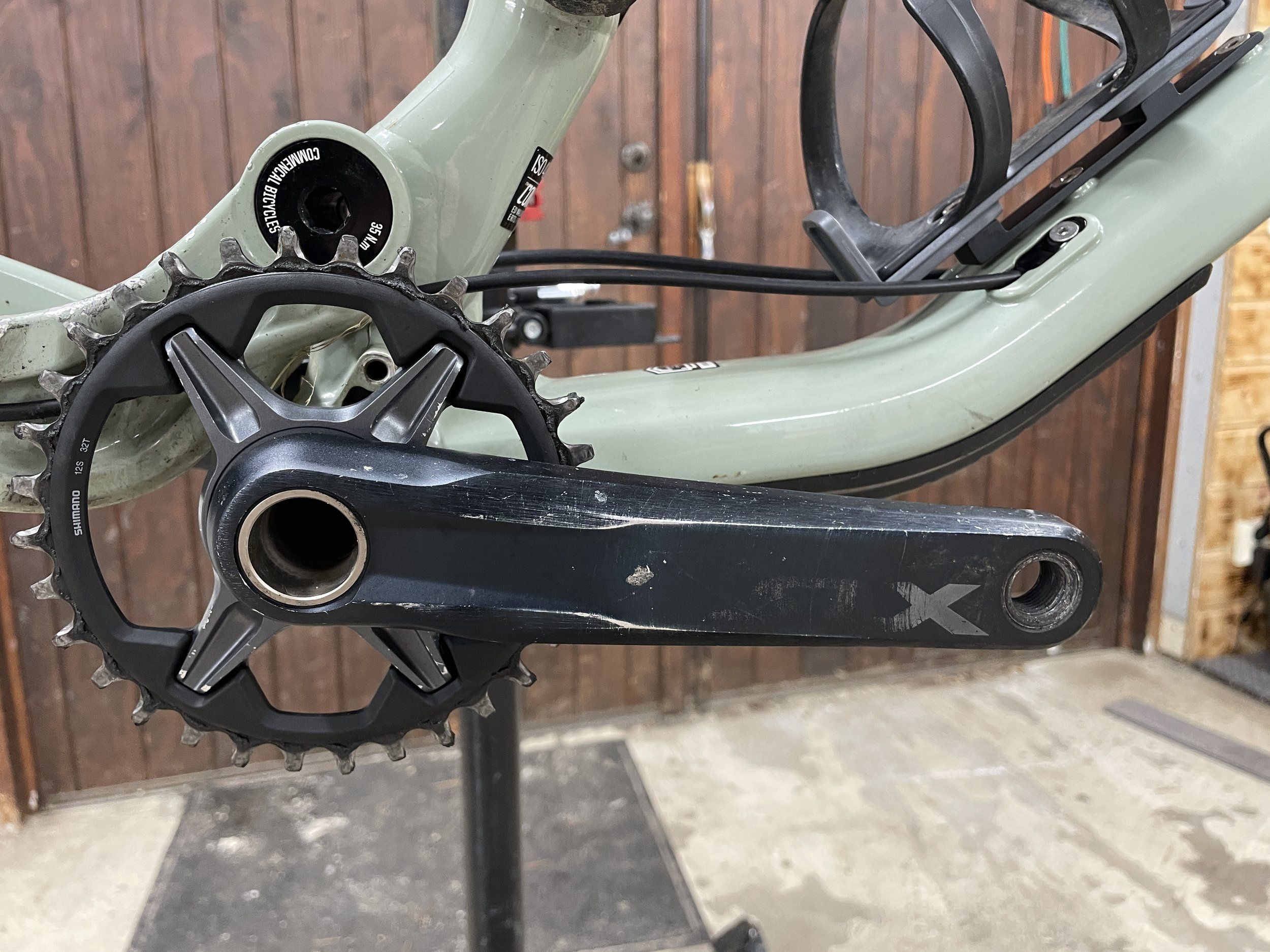

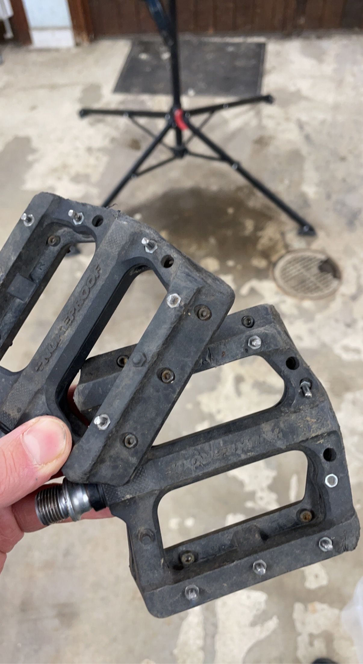

Pedalerna har jag kört i 2 säsonger nu och det börjar bli dags att antingen renovera eller byta.. Har ni något bra förslag på nya plattisar? :)

Kul! Pedaler så rekommenderar jag DMR Vault eller Crankbrothers Stamp ?
Jag har spanat in Crankbrothers länge, Stamp 7 ser riktigt fina ut. Jag slänger in lite mer bilder på det som händer med ramen :)

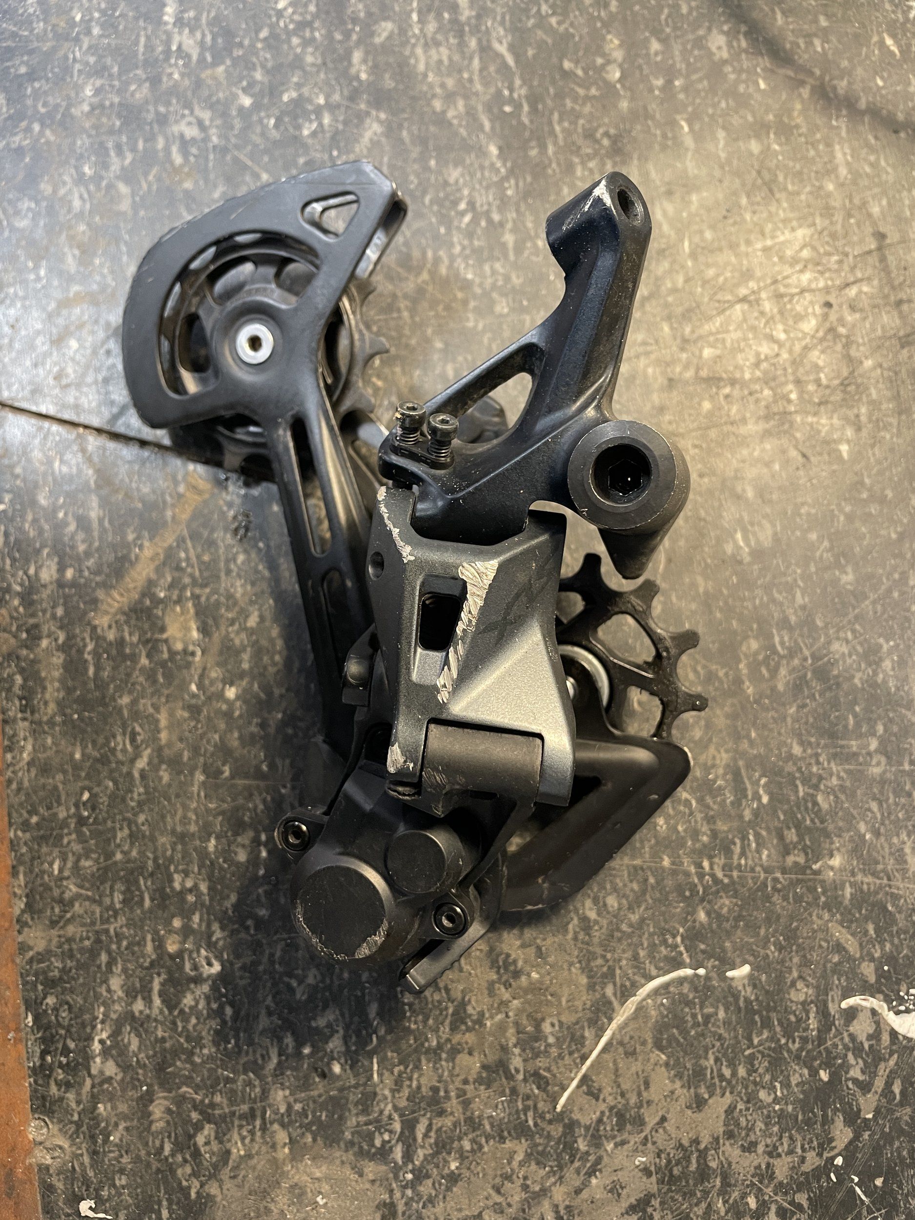

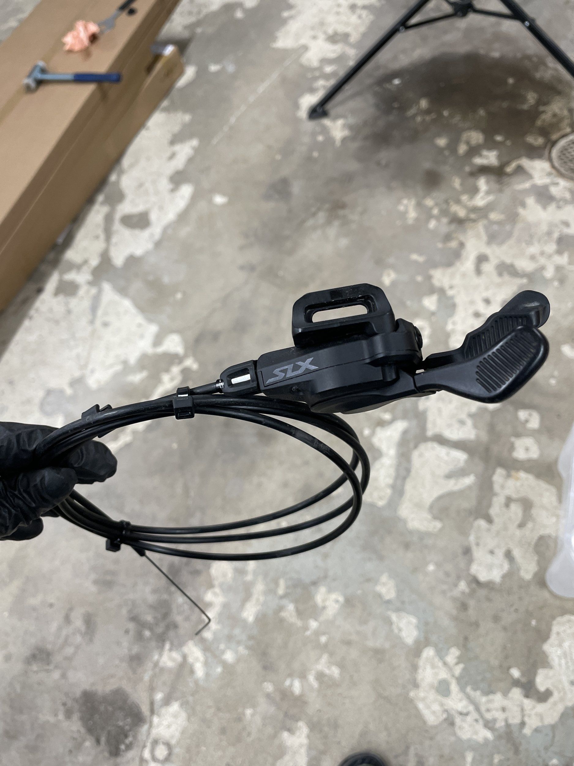

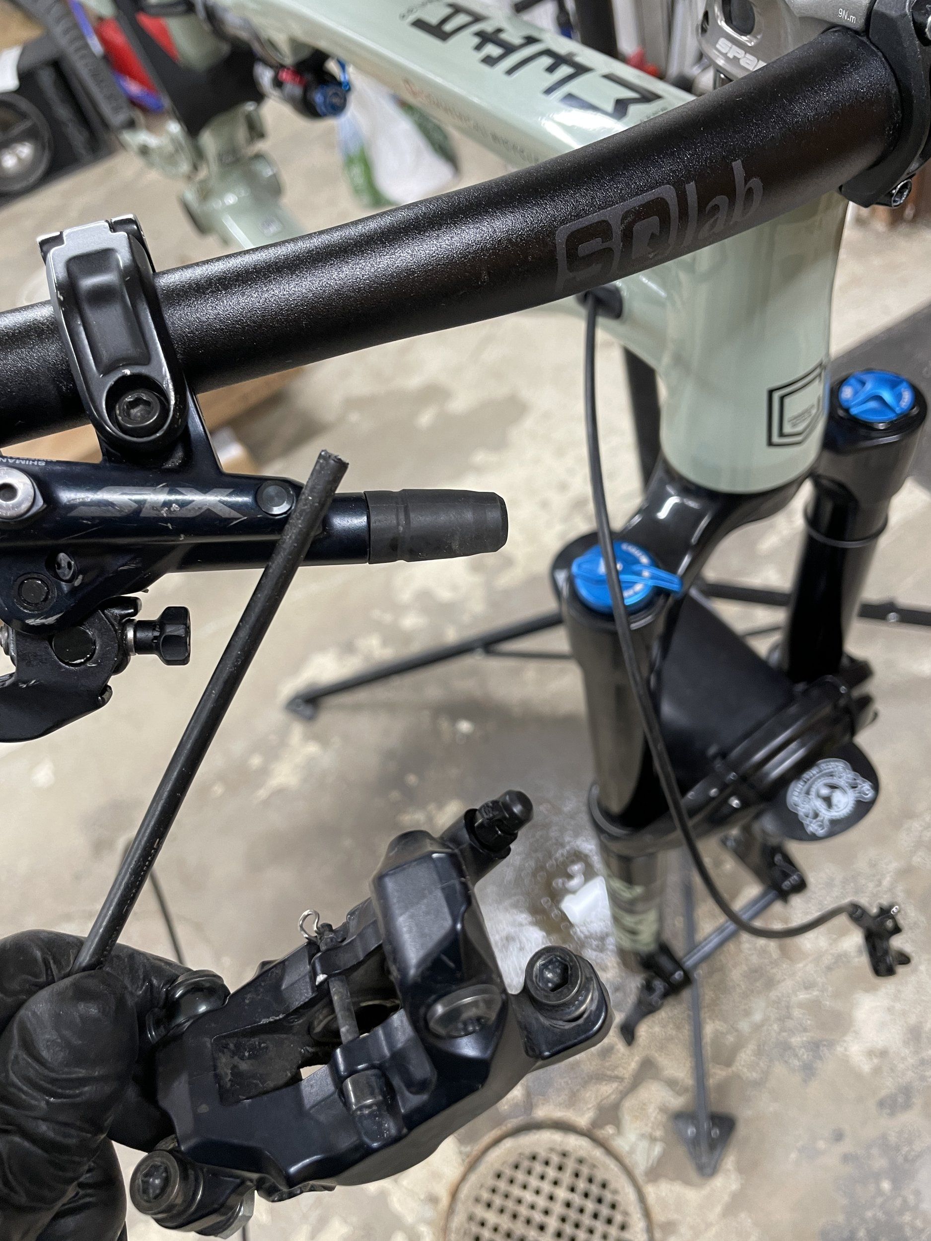

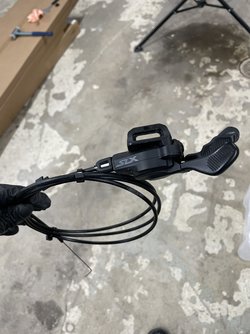

Cykeln kom med shimano SLX bakväxel och växelväjare, dessa är jag inte speciellt imponerad över.. På bakväxeln så har kedjan kuggat över på ena jockeydrevet i själva växeln flera gånger trots att jag haft isär och rengjort samt böjt in växelkorgen lite för att försöka motverka det.. Det får kanske bli en uppgradering här tänker jag :)
Kan va nice med pedaler i aluminium iaf ? Jag hade samma issue med Deore-växel att kedjan kuggar över på ena jockeyn. Jag föredrar Sram i växelväg så kör gx eagle istället nu.

Sixpack har några pedaler i kolfiber jag blev sugen på. Beställde 1 par på black friday men inte fått de än. Annars kör jag CB stamp (stora) och One up alu på mina andra hojar. Gillar båda men One up lite mer.
Commencal META AM - Projekt custom?
Kolfiber? Är dom typ supertunna då?
Jag vill nog ha alu eller komposit, jag har en förmåga att smasha pedalerna i backen alldeles för ofta ?
Oneup ser ju riktigt trevliga ut!
Slår du i pedalerna ofta så är väl kortare vevarmar nåt att fundera på?
Ramen är Large ser jag, då är väl vevarna 170 mm?
Kanske ska testa att gå till 165 mm?

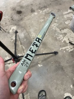

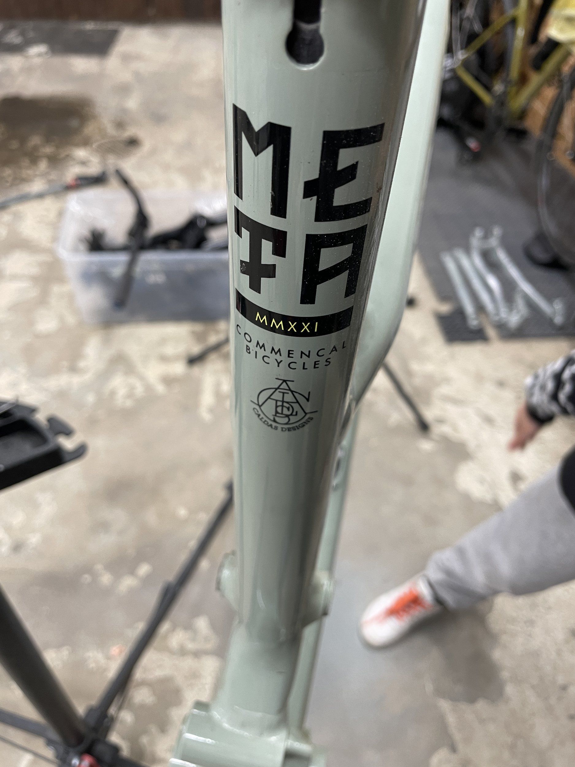

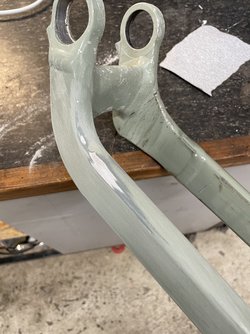

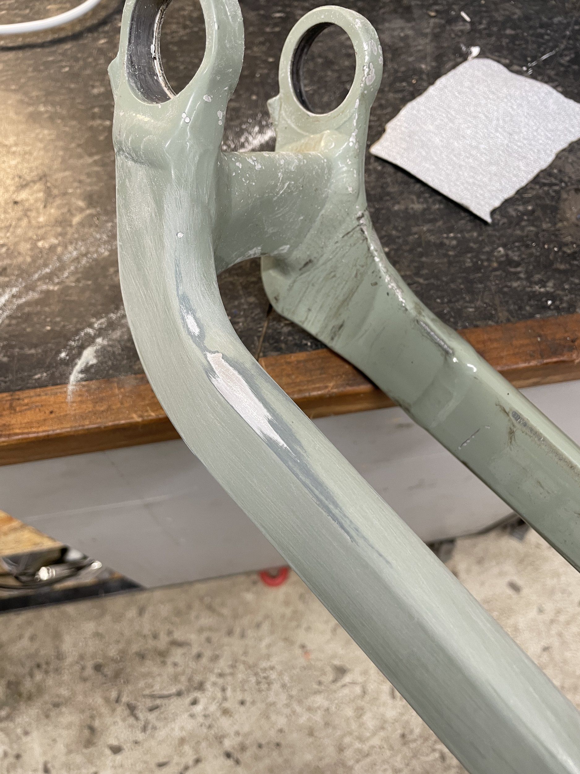

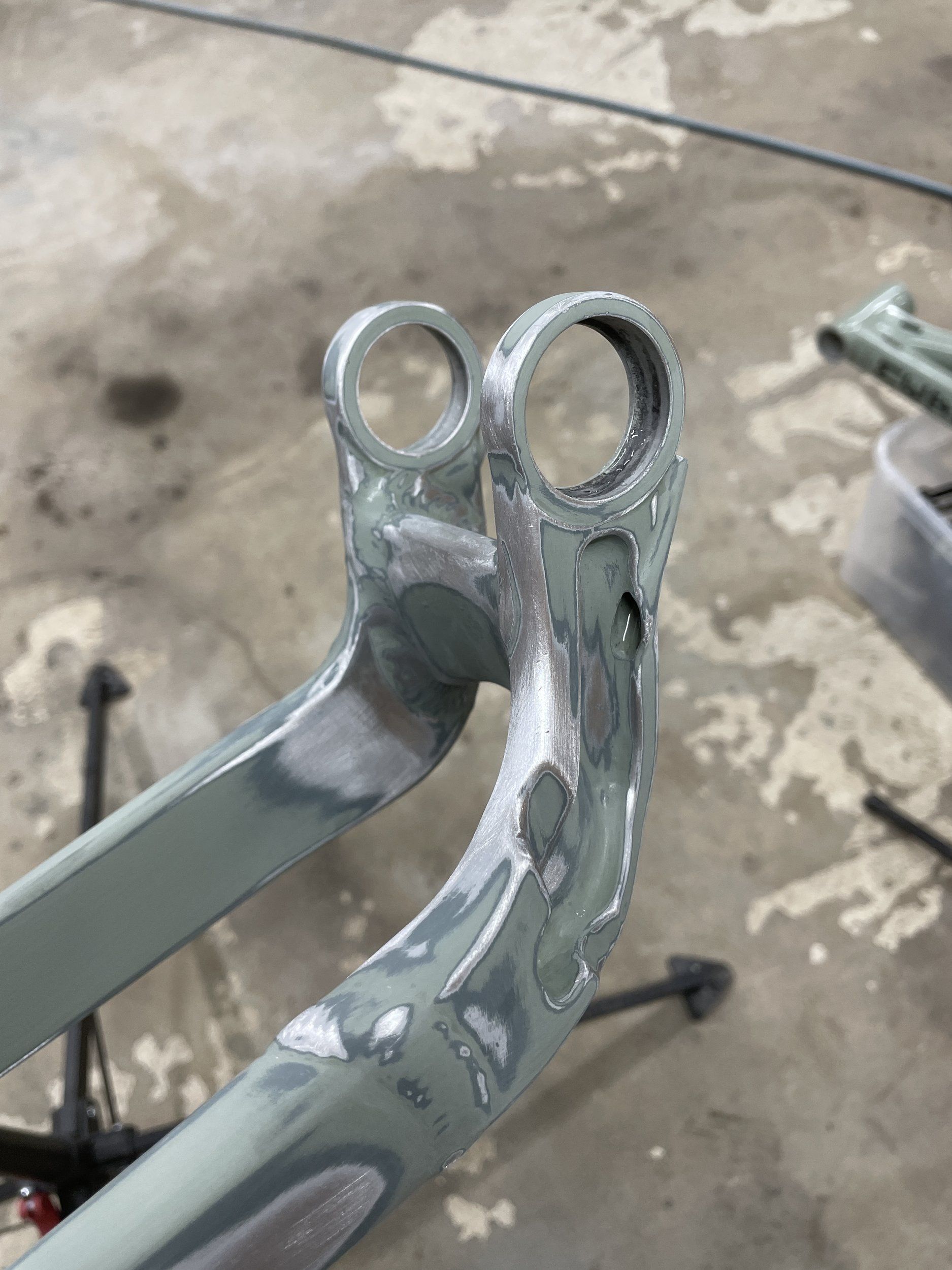

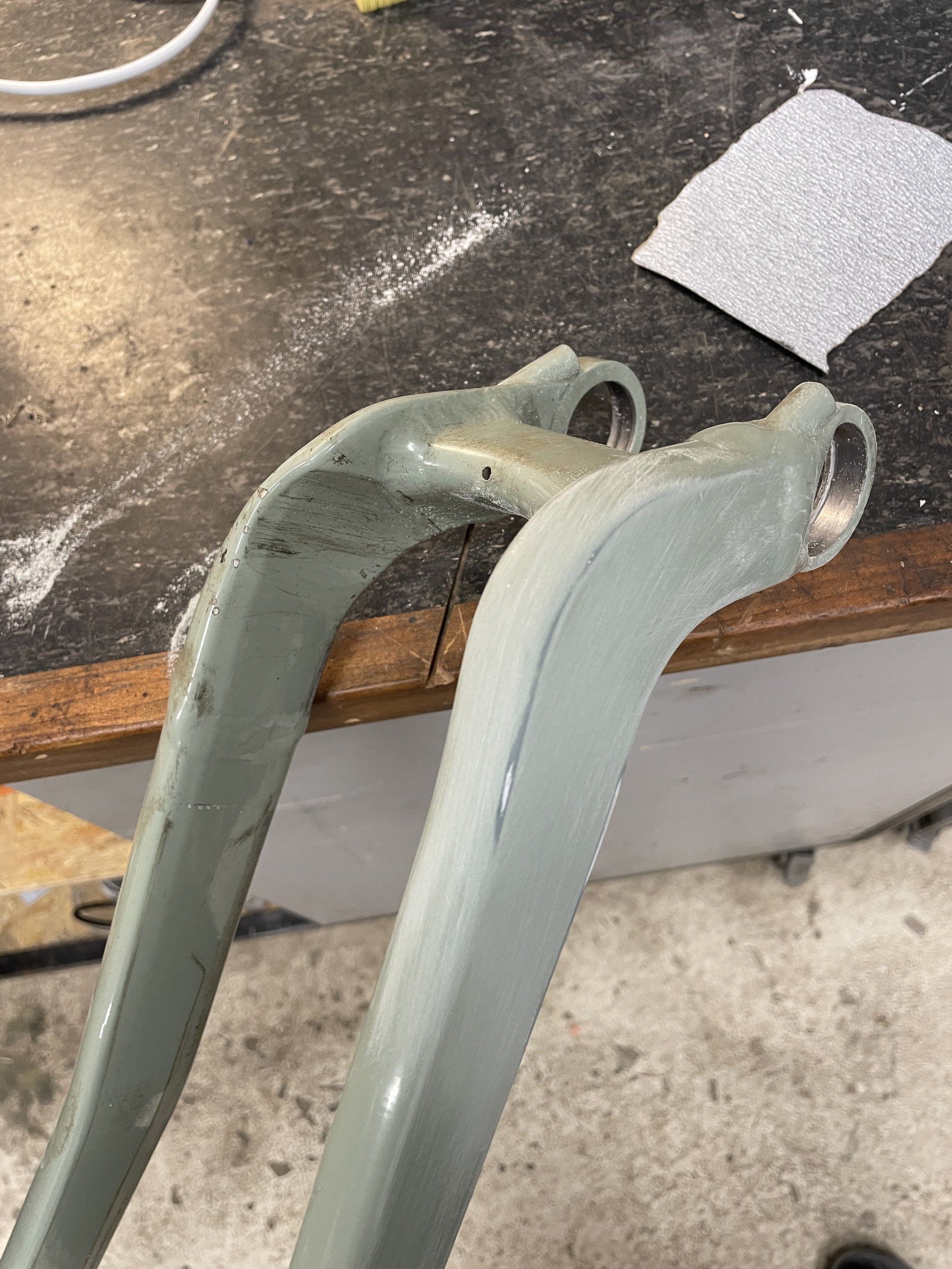

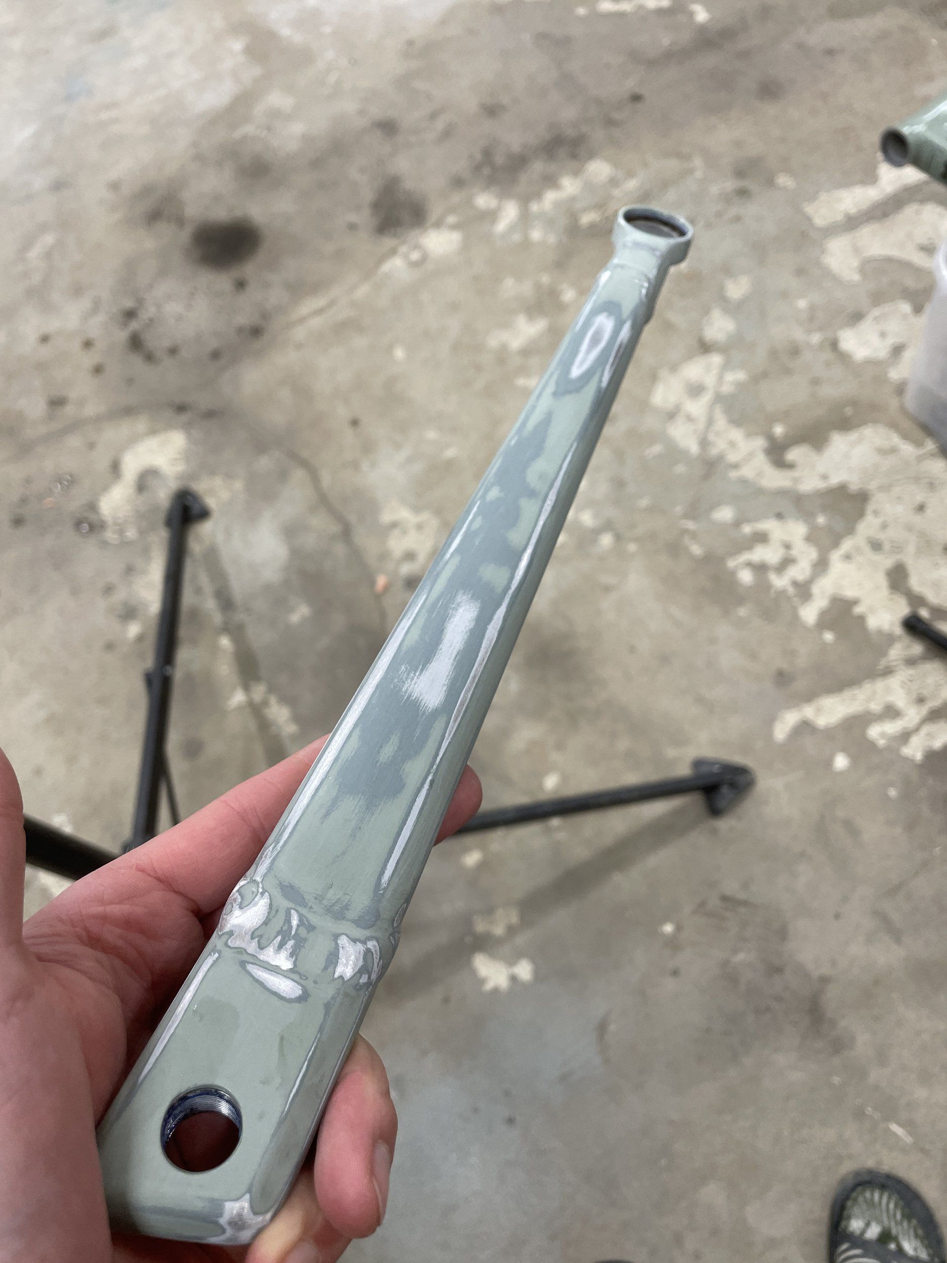

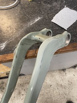

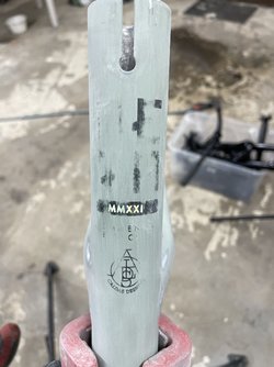

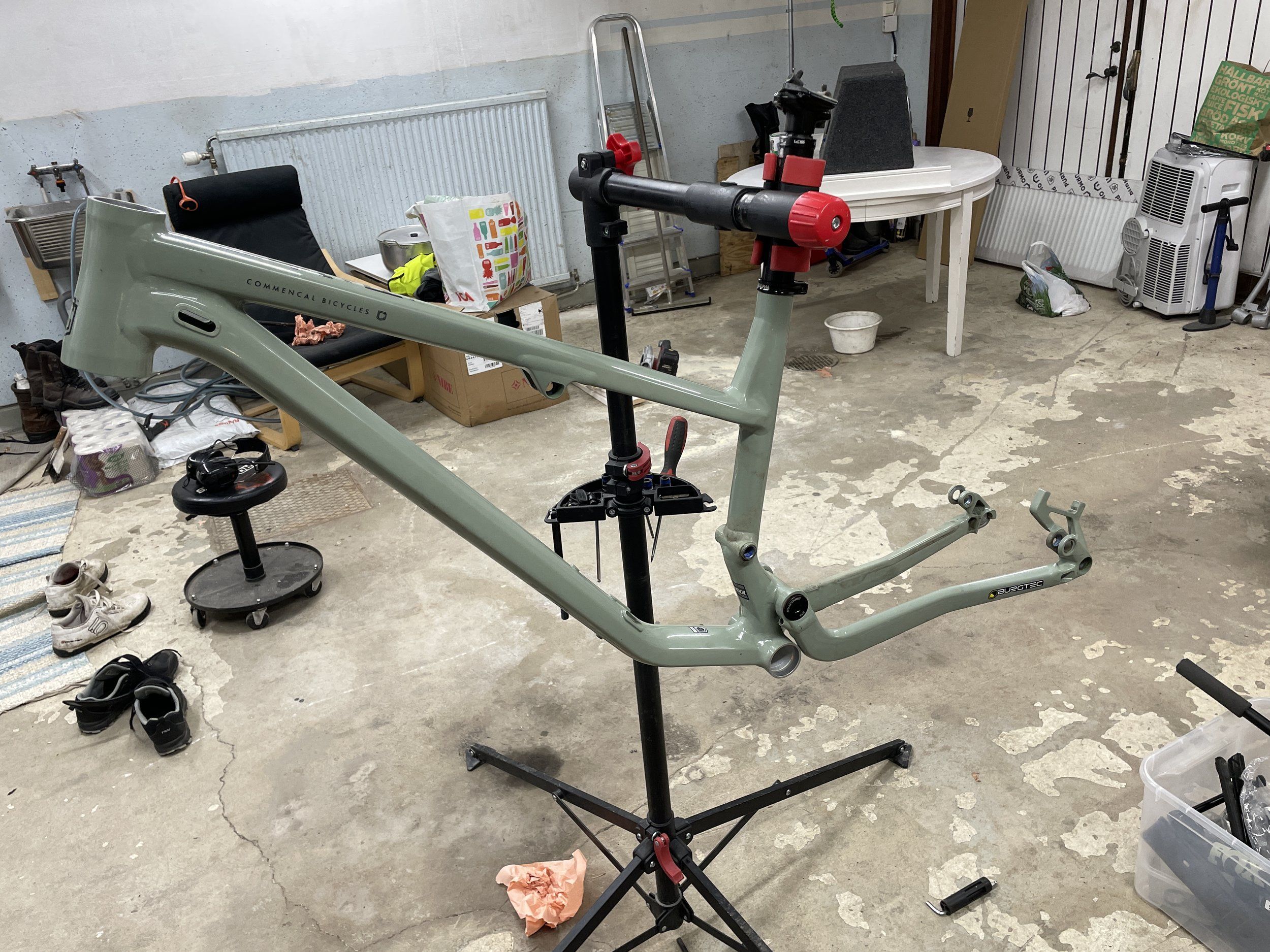

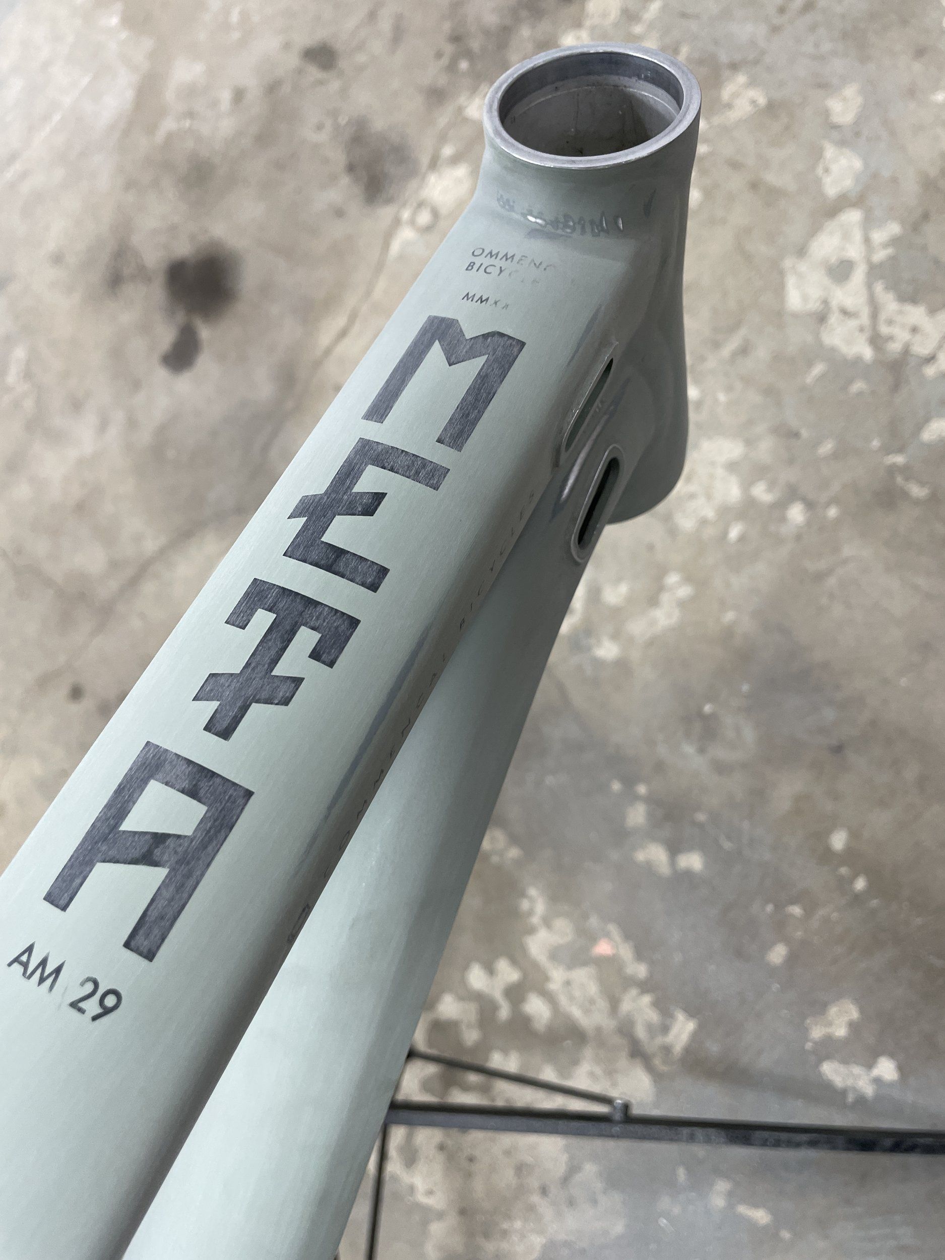

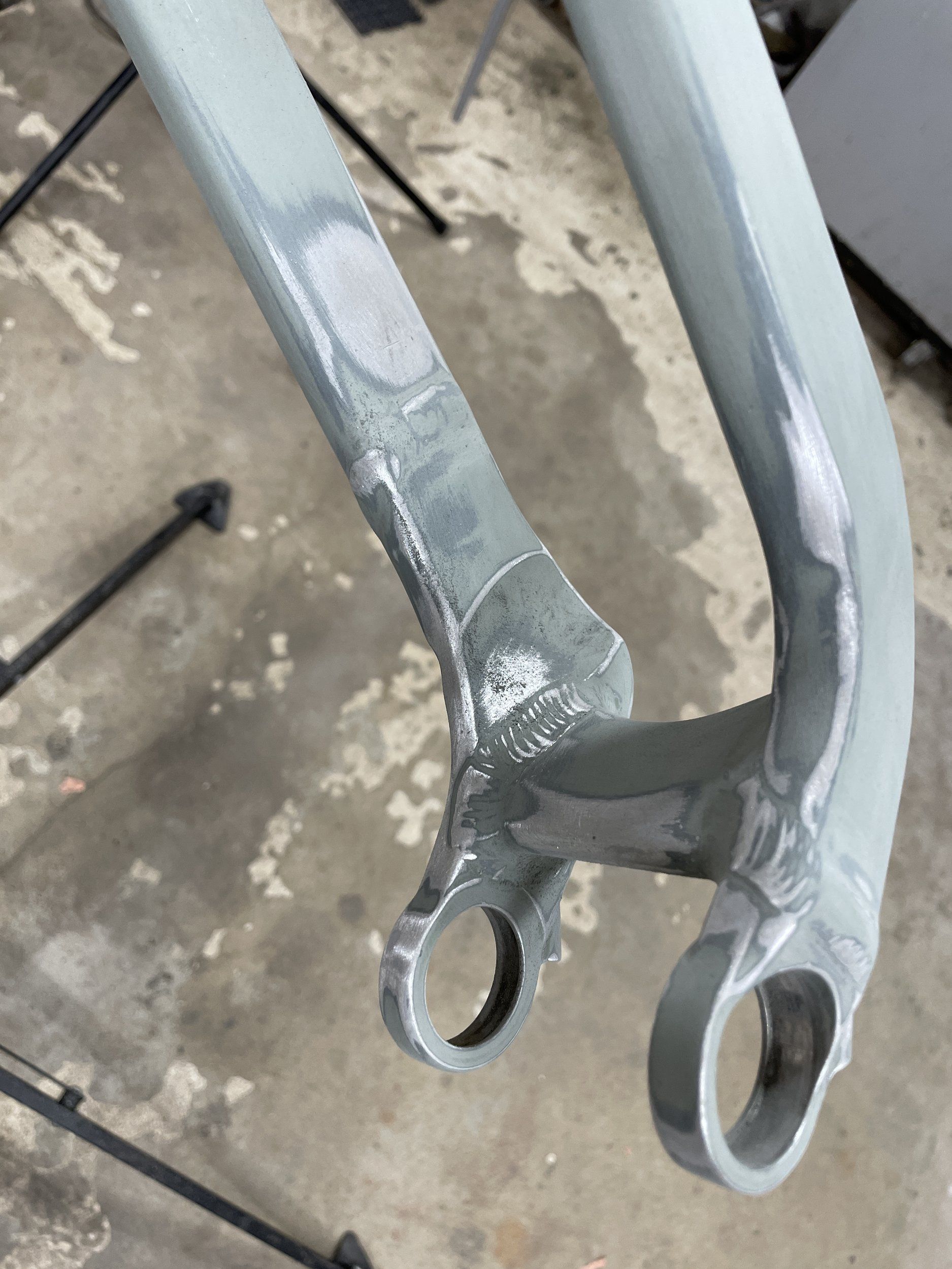

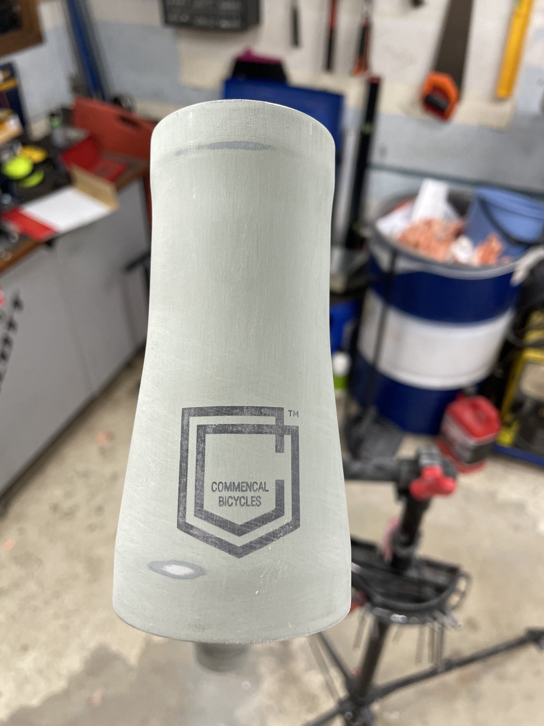

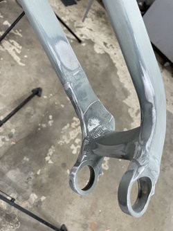

Här har jag slipat för fullt. Svingen var full med stenskott, här har jag gått med 120 - 180 och avslutat med 240 slippapper.

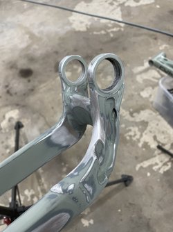

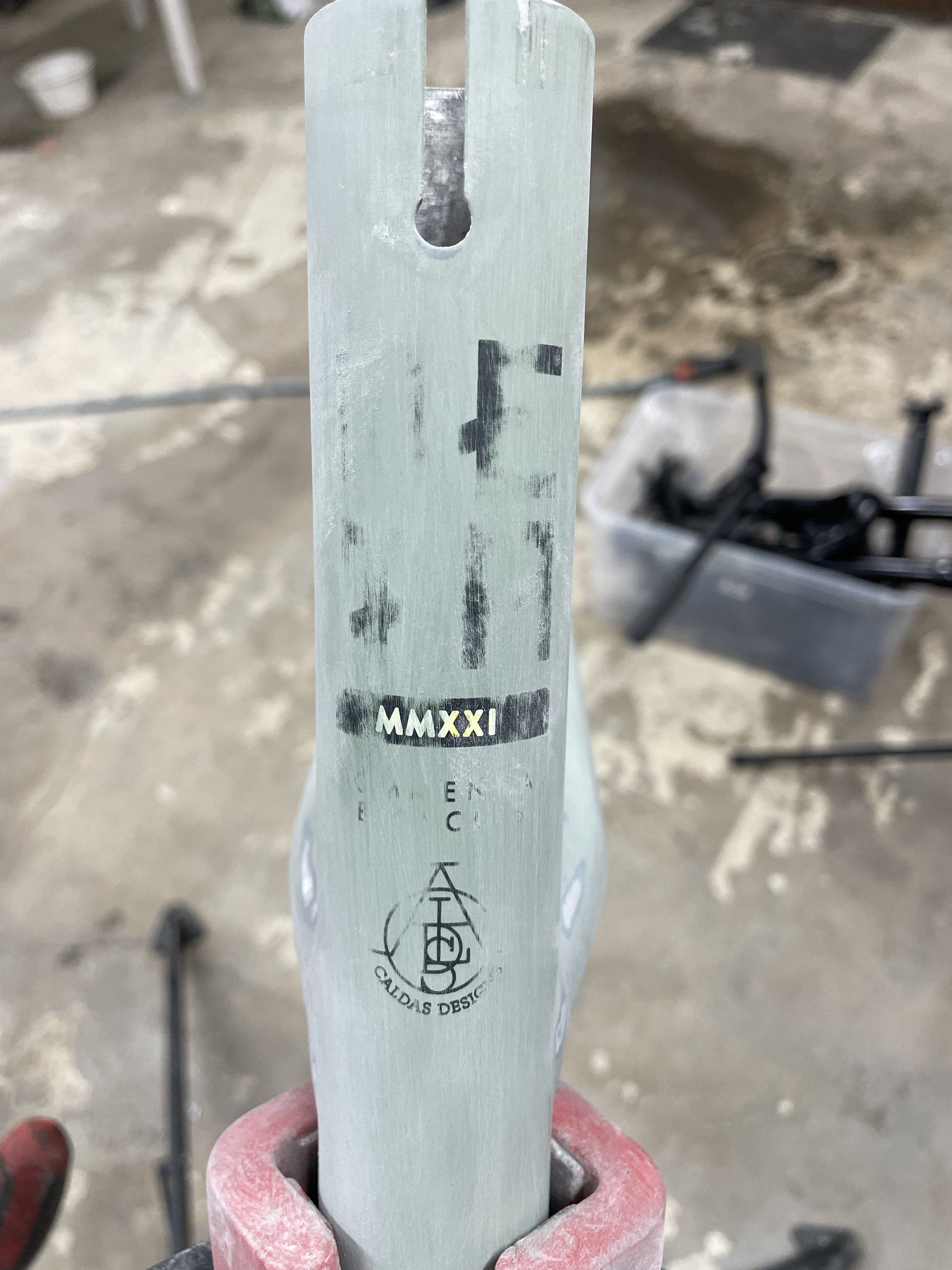

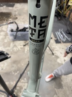

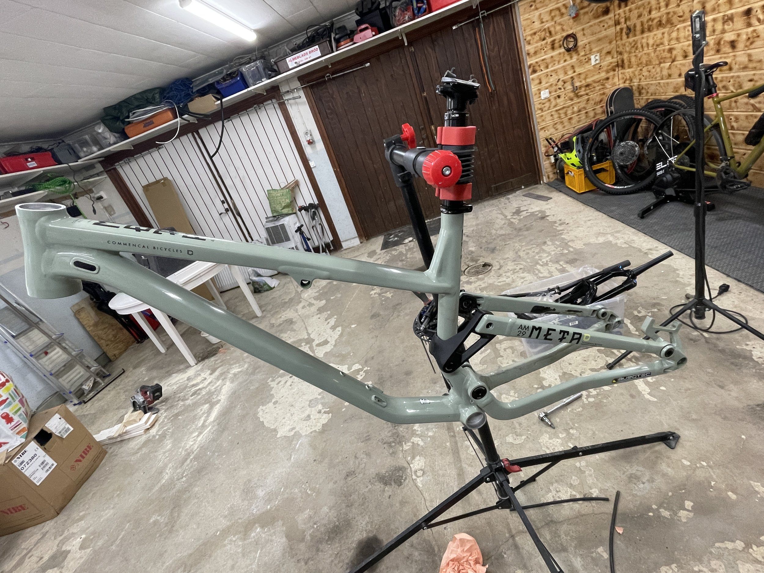

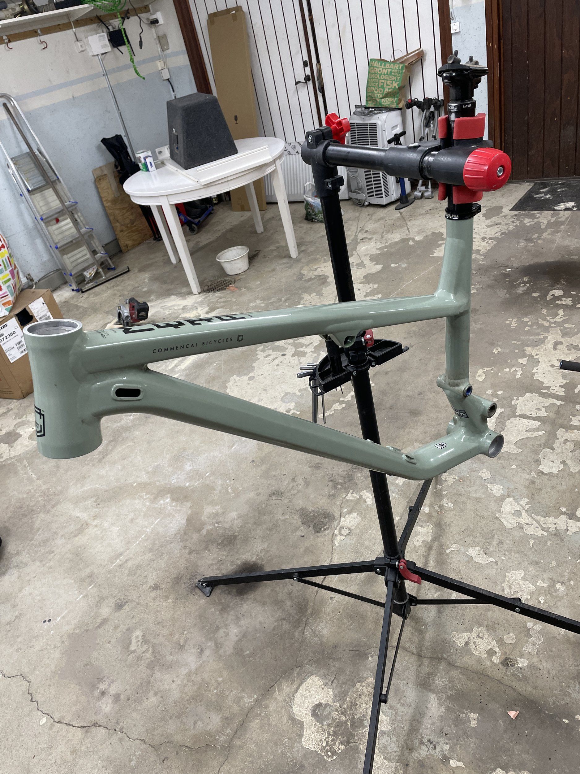

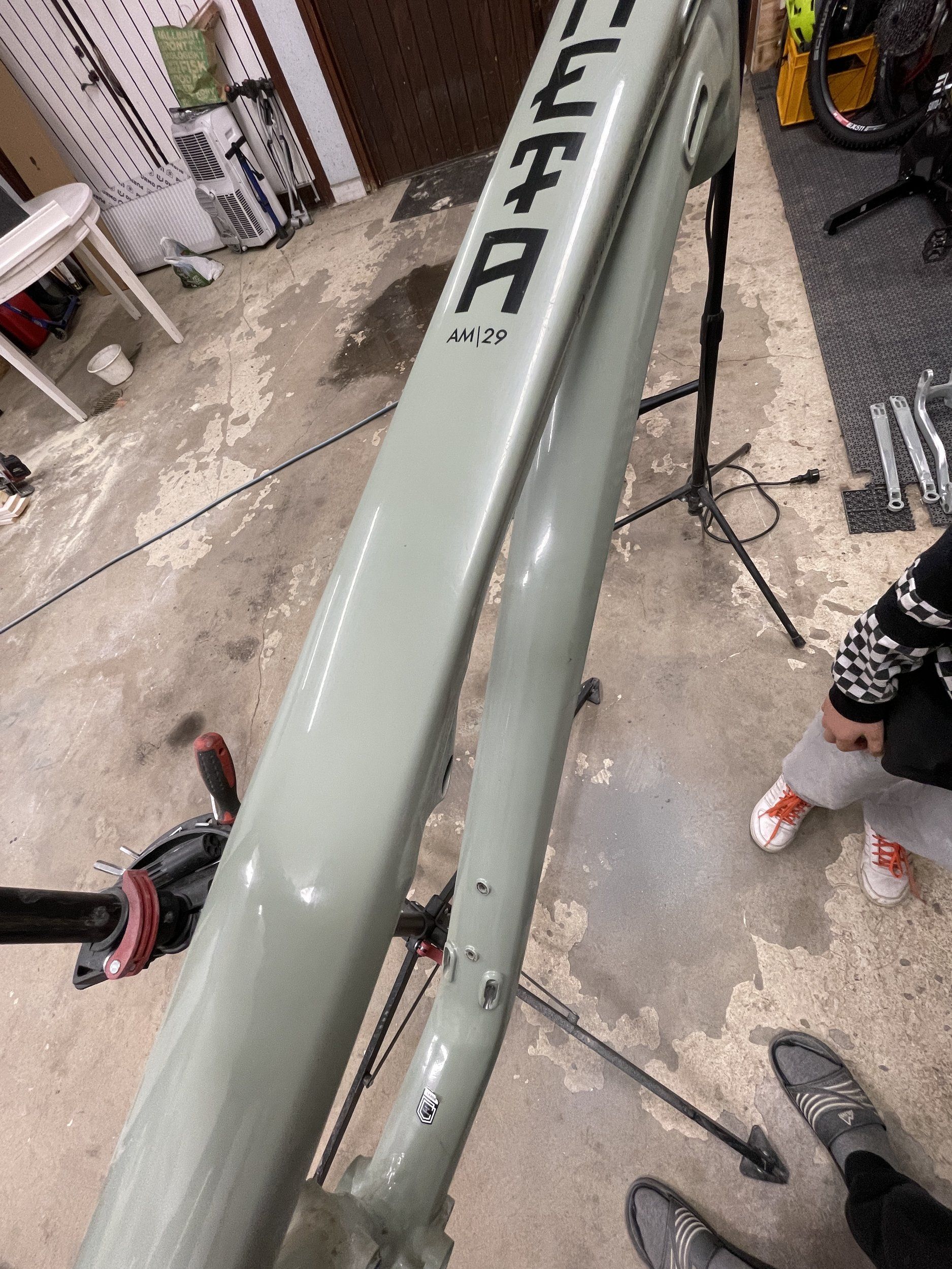

Då var hela ramen redo för att skickas iväg.
Avslutat med 240 och nästa steg blir väl att lägga på slipgrund.

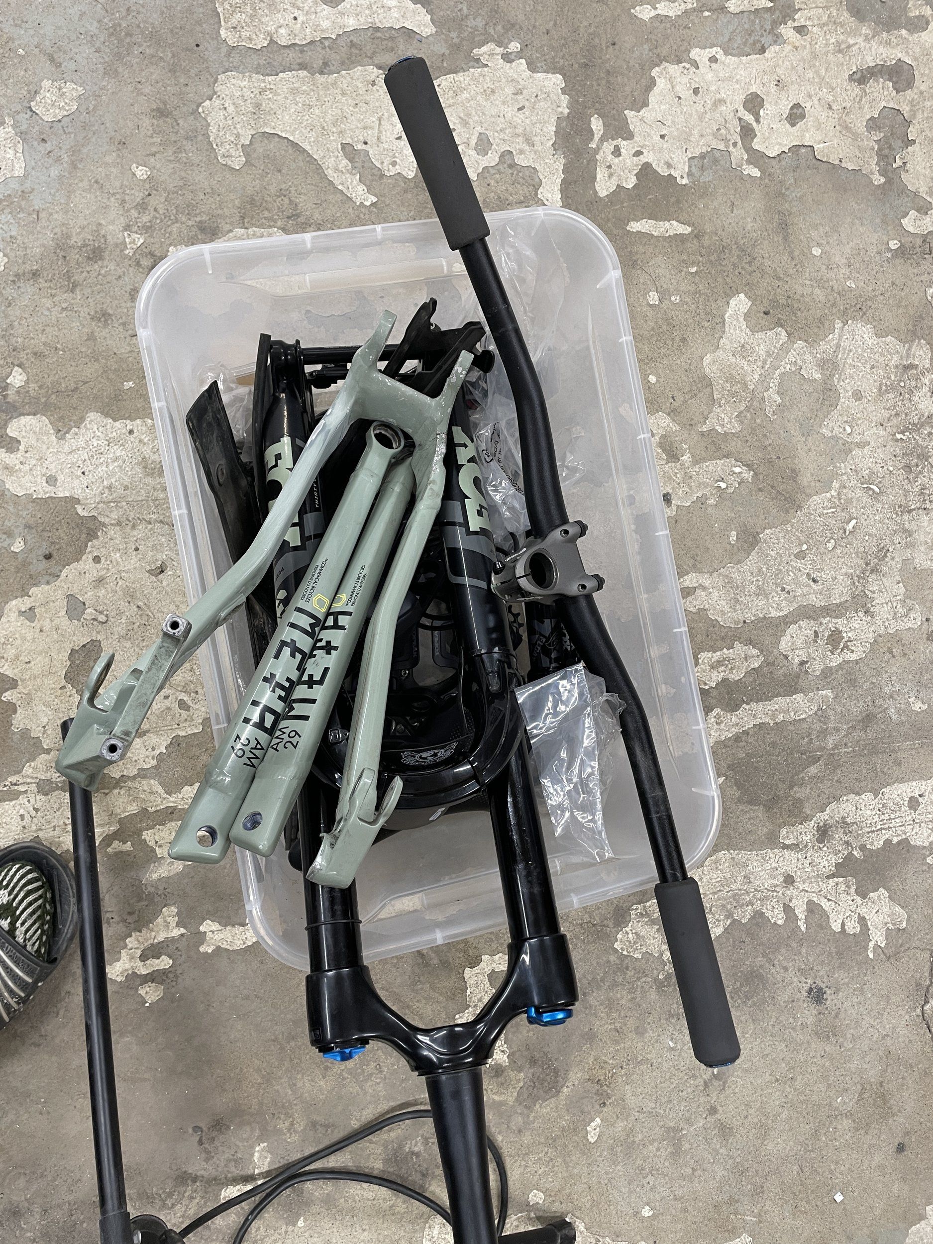

Väntar på tidiga julklappar också, beställde en ny dropper från Oneup på black friday. En 210mm lång med deras nya V3 remote, kommer nog bli nice!
KS droppern som var standard åker i bra att ha lådan..
