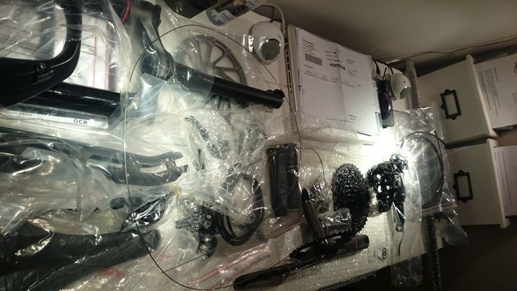

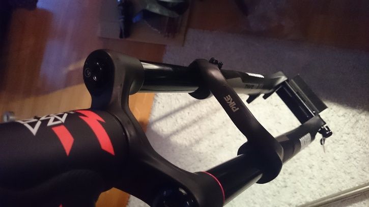

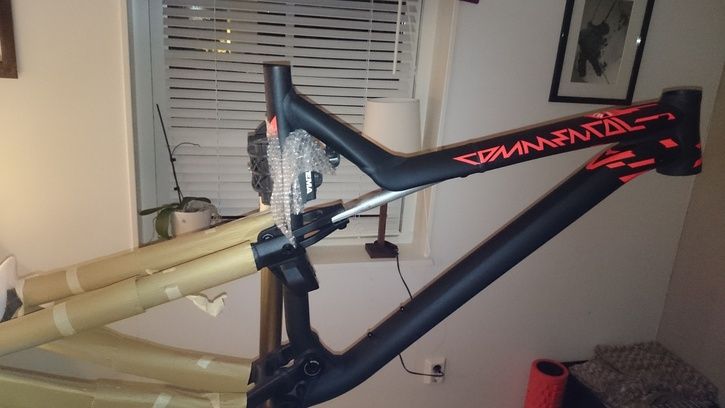

Påskharen dök upp med lite paket idag... :)
Allt verkar vara med, bara att börja skruva.
    64.7 KB · Besök: 30
    97.2 KB · Besök: 33
    74.9 KB · Besök: 23

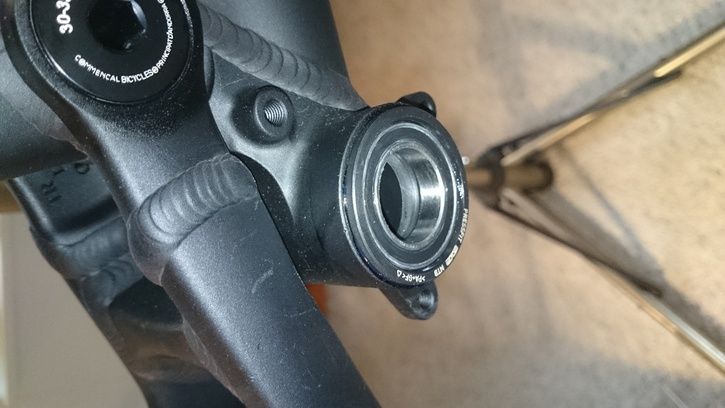

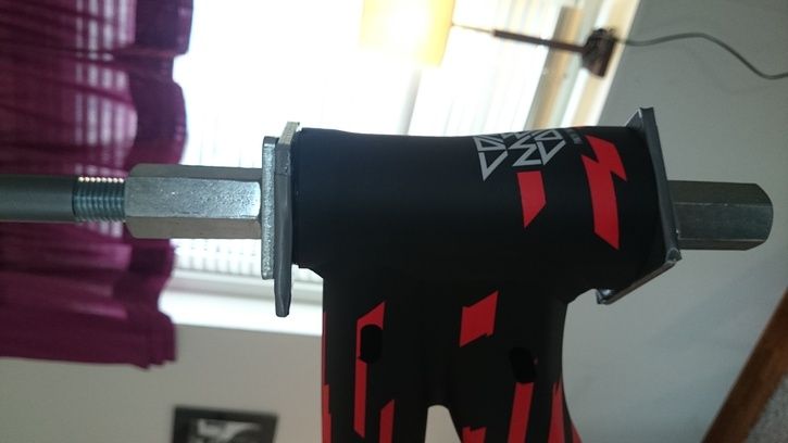

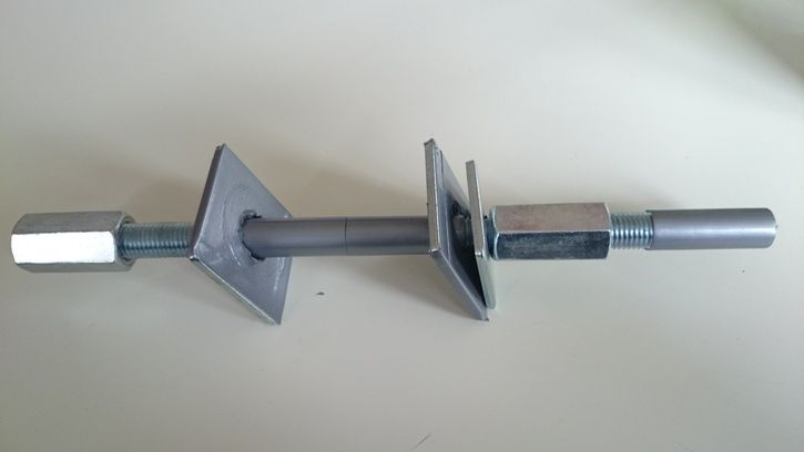

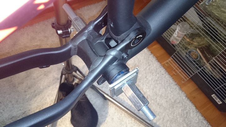

Bygga verktyg och pressa lite...
Damn 1x11 is sexy!
    44.4 KB · Besök: 31
    93.1 KB · Besök: 31
    79.5 KB · Besök: 36
    76.7 KB · Besök: 32

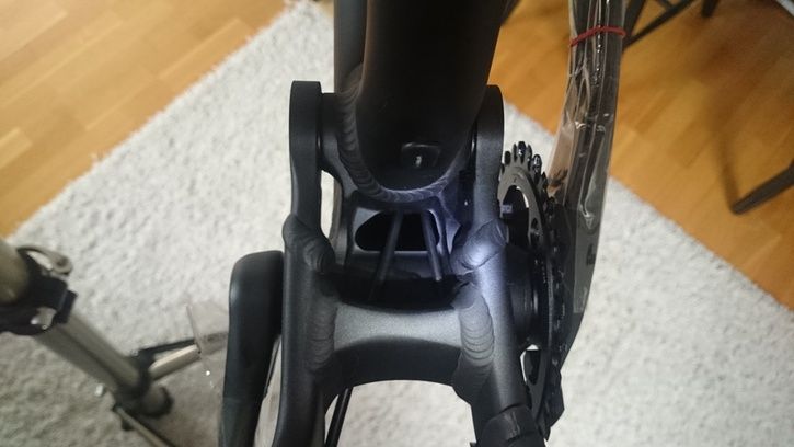

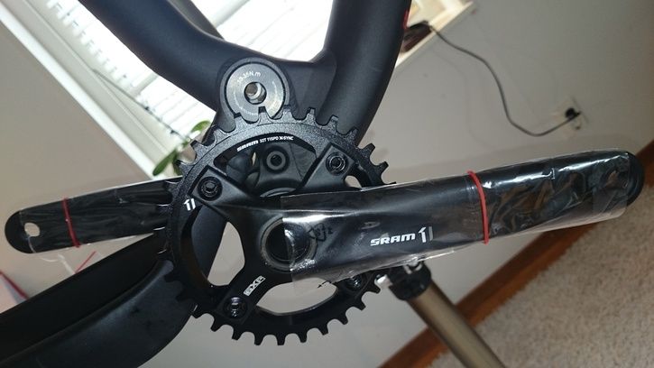

...men inte så smart kabelöppning på ovansidan av vevlagert, här kommer ju all lera fastna...! Det blir att hitta ngt att sätta för.
    72.9 KB · Besök: 27
