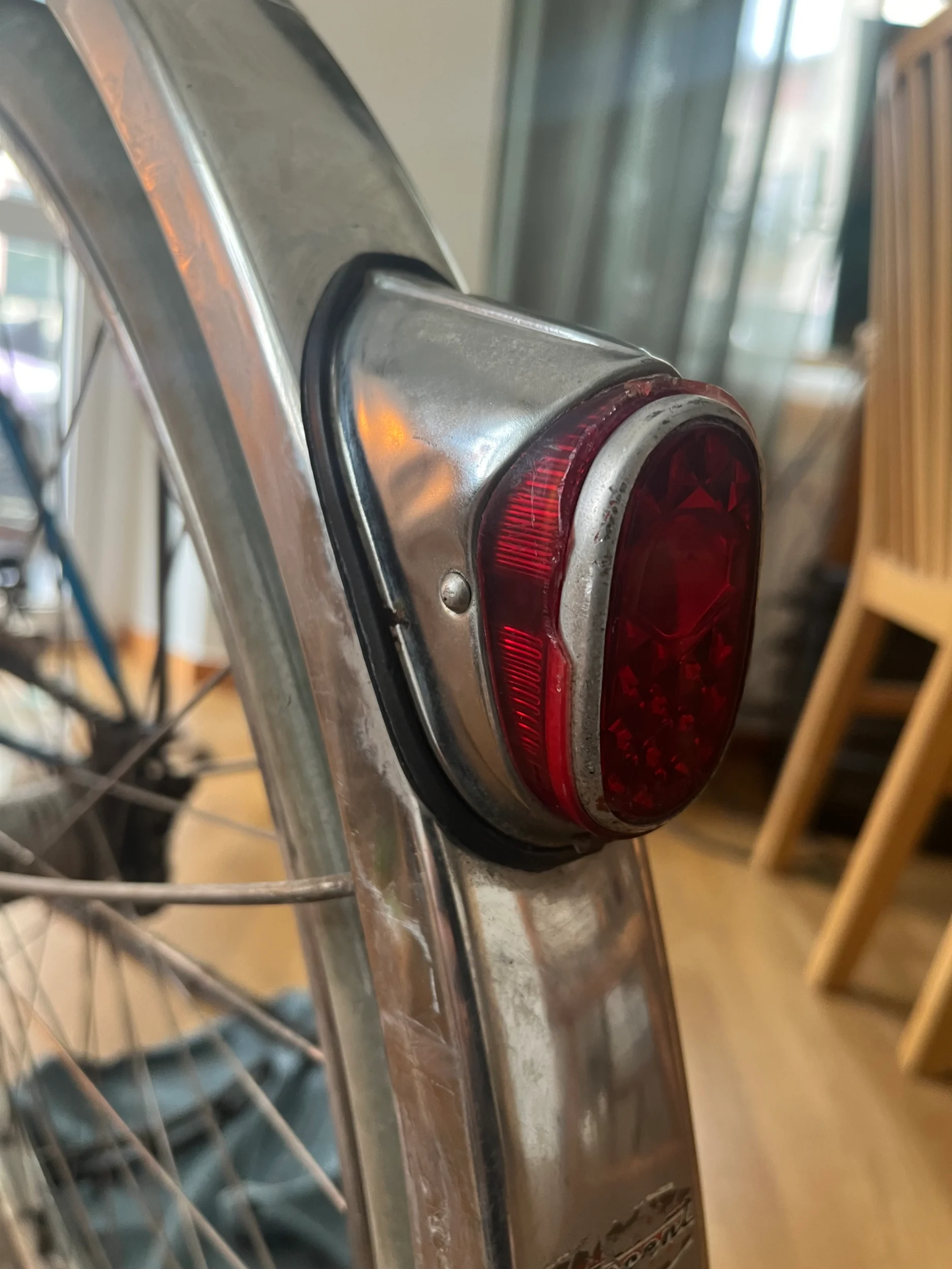

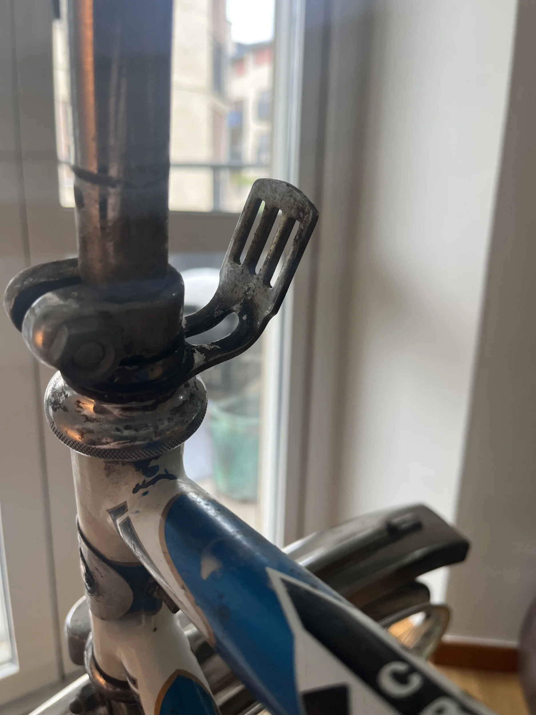

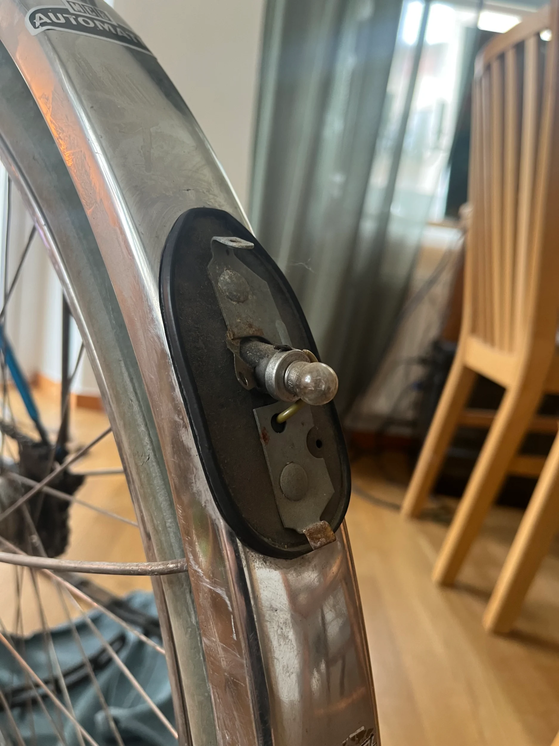

Första bilden är fästet för framlampan, dom två efter är baklampan med och utan kupa. Under stänkskyddet går det en kabel fram till under pedalerna men där är den avklippt.

Med det där bojsänket lär väl ingen vinna VM.
Men om du vill ha härket i nån sorts originalskick är det väl läge att köpa en ny flaskdynamo, dra nya ledningar och ersätta glödlampan bak med en LED-variant. De finns för E10. En framlampa med ”vintagestuk” och LEDljuskälla platsar också och sen både ser och syns du. Utan att behöva byta trasiga glödlampor..

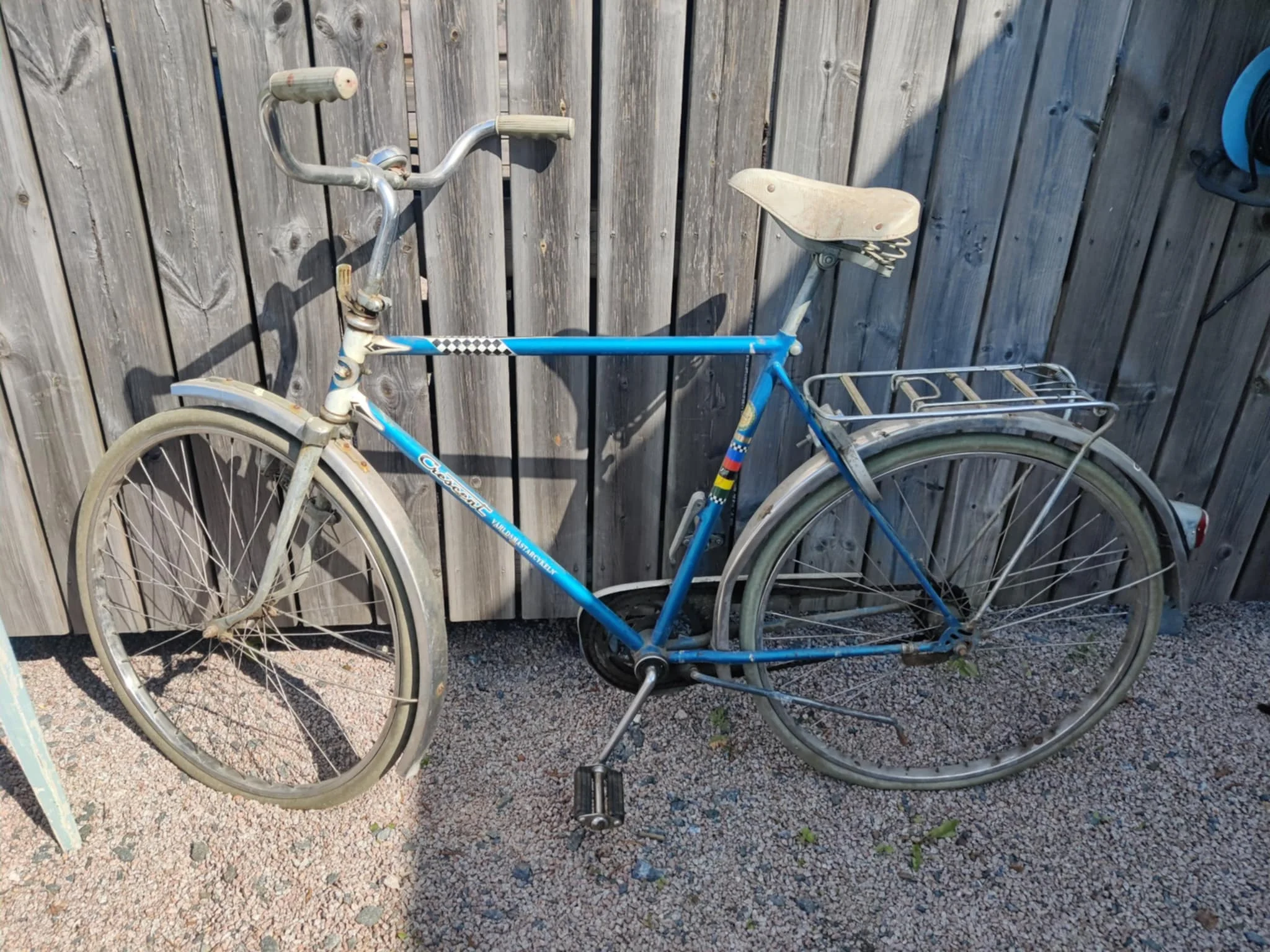

Den där kan ju bli hur snygg somhelst med lite putsning!
Det utfällbara bärhandtaget är ju pricken över i.
Däcken hade väl en skum dimension, men jag tror att de finns
kvar att köpa?
edit: 2 växlad med bakåttramp?
