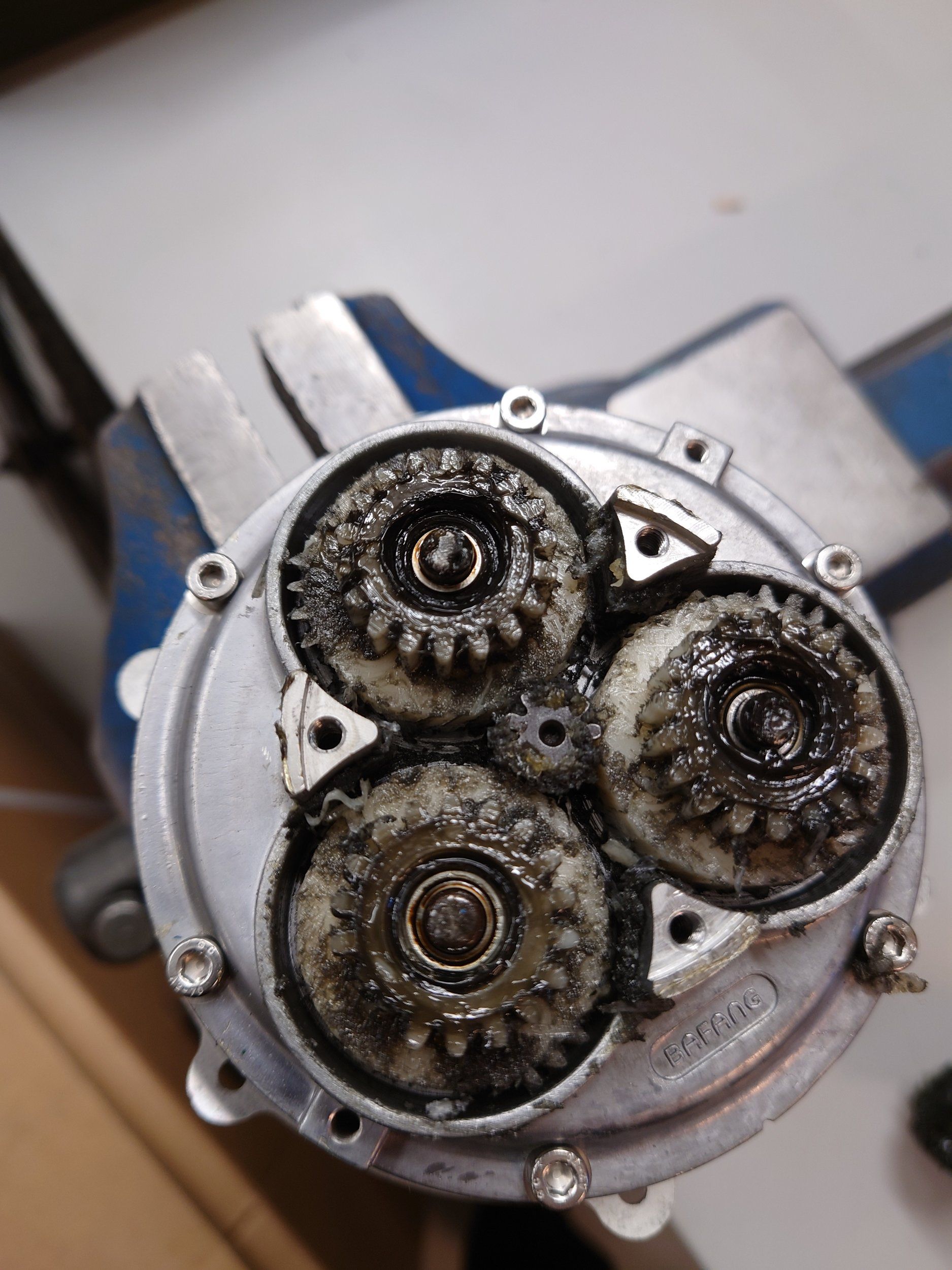

Antagligen så är det planthjulen som är skadade, slitna eller har för lite fett. Det är ett vanligt problem hos motorer som har drev i plast. Det enklaste är att öppna motorn och se efter. Om det är det felet så är det lätt att åtgärda och delarna är billiga.
Så här kan det se ut när det är riktigt illa:
Bilden är från just en Elina. Dock kanske inte din har den motorn. Det han använts 2st varianter på Bafang-motorer och en från Ananda. Alla har varit stripade Egoing.
