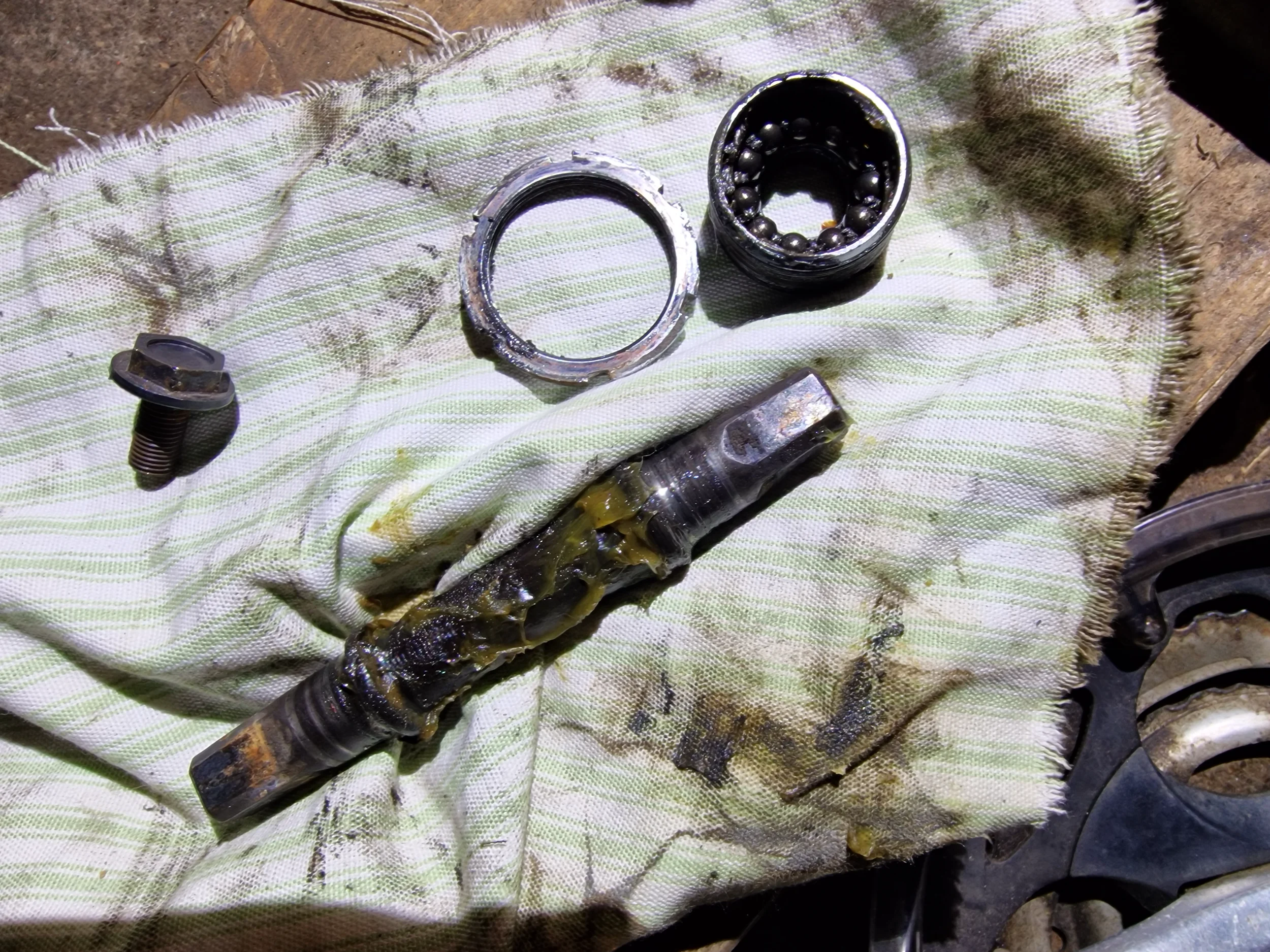

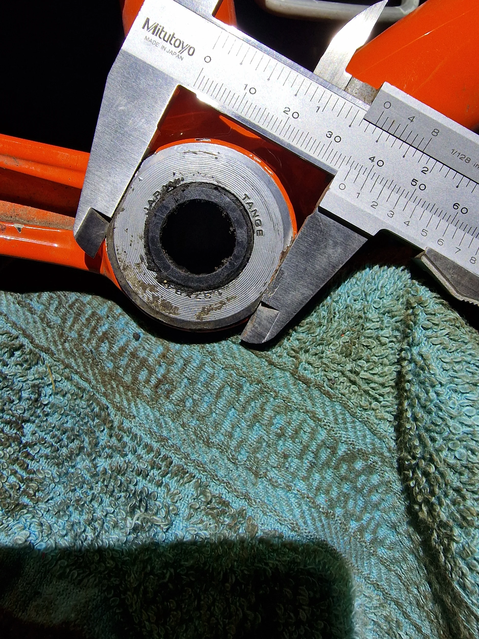

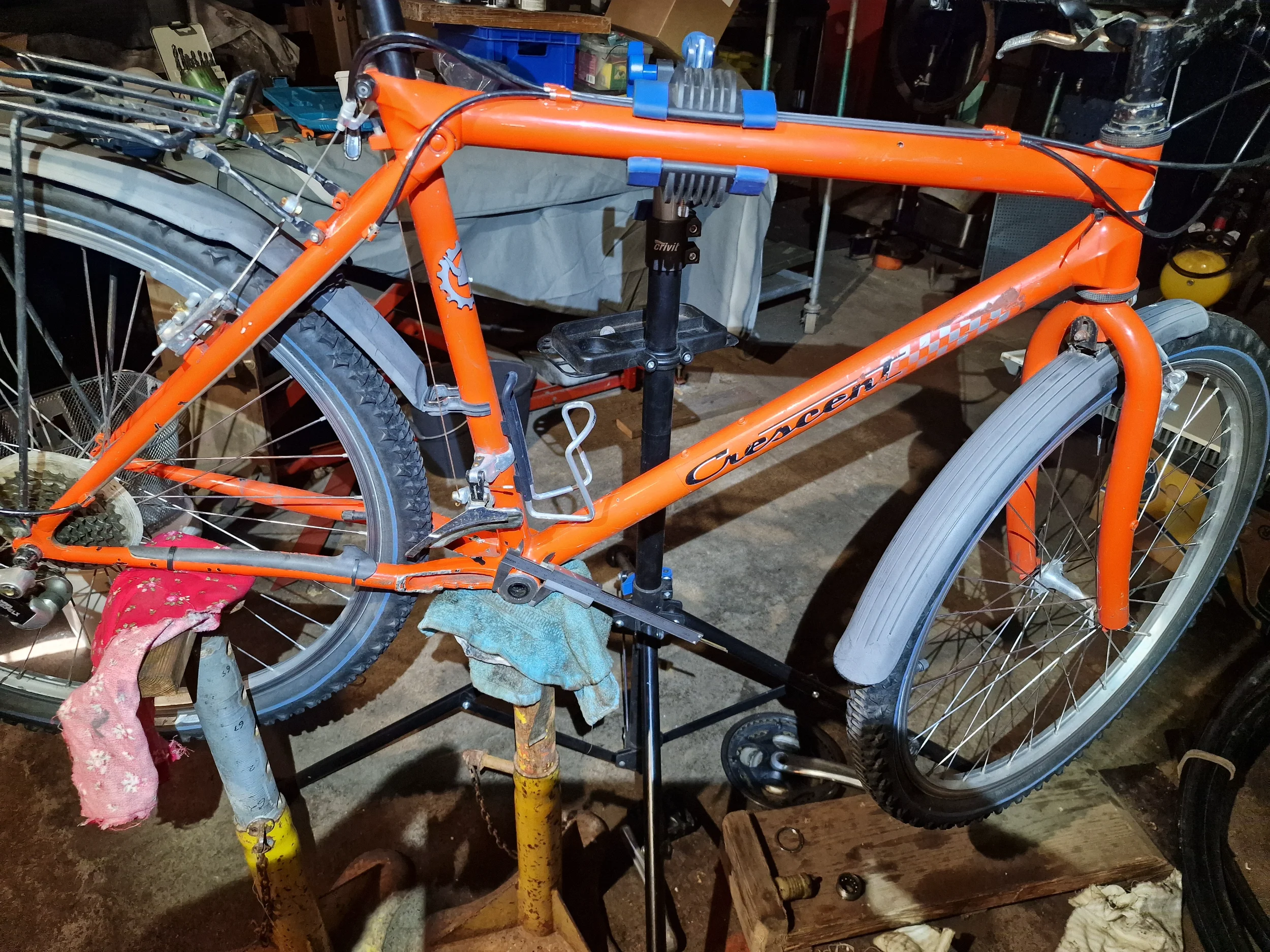

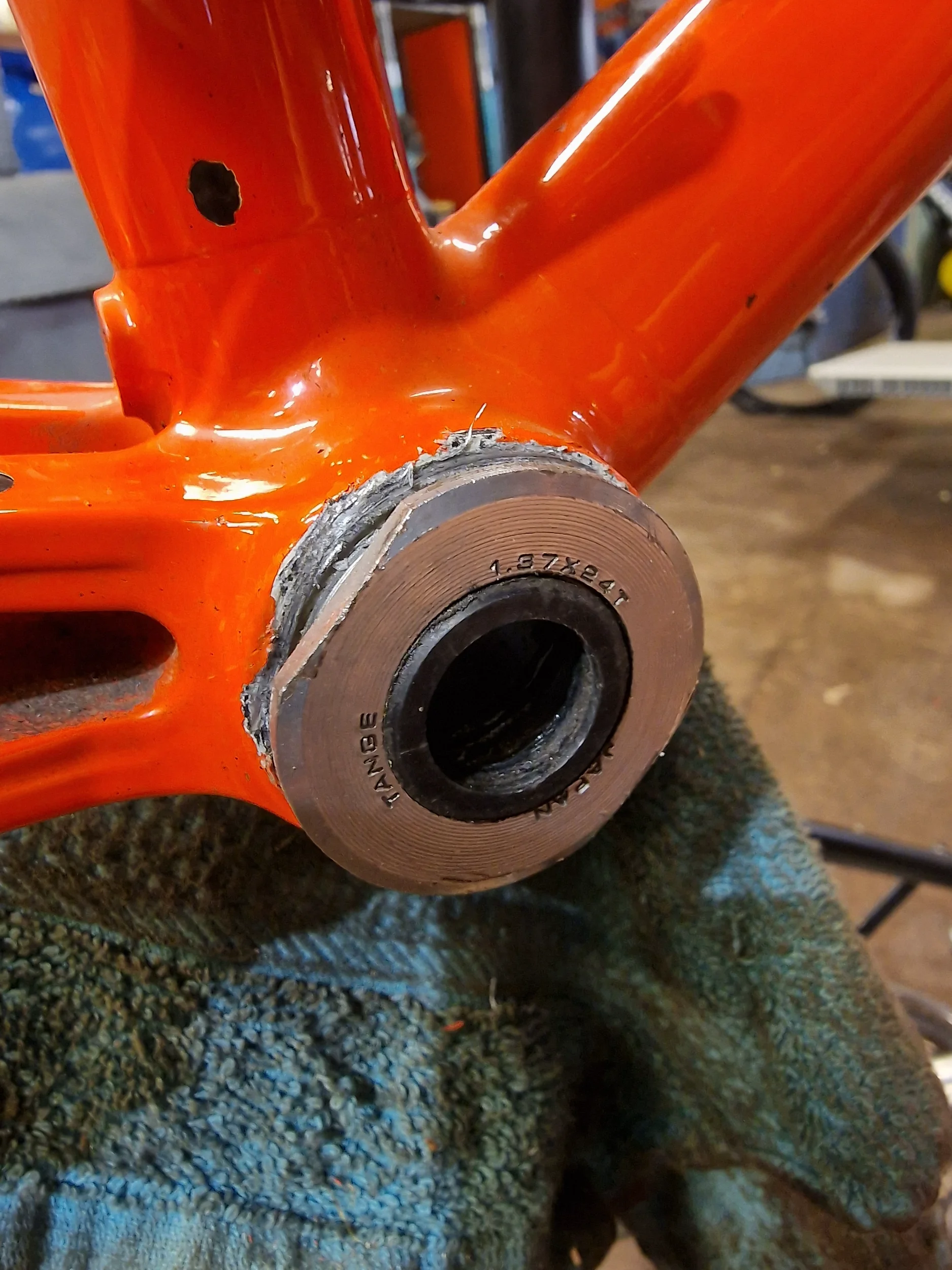

Tänkte höra om det är någon som har koll på om drivsidans ytter lagerskål ( eller vad den delen heter) om den är gängad medurs eller moturs? Och om de brukar sitta med gänglåsning typ locktite eller motsv. Hojen är en Cresent MTB med någon "Viking" dekal, men den kanske inte är orginal?

Tänkte höra om det är någon som har koll på om drivsidans ytter lagerskål ( eller vad den delen heter) om den är gängad medurs eller moturs? Och om de brukar sitta med gänglåsning typ locktite eller motsv. Hojen är en Cresent MTB med någon "Viking" dekal, men den kanske inte är orginal?Visa bilaga 780946

Drivsidan (högersidan) bör vara vänster gängad(lossa medurs) och vänster sidan tvärtom.

🤔 men borde inte den lagerskålen vilja lossa av sig själv då när men trampar?
Vid en första anblick kan man ju tro att detta är fallet, men pga av lagret och friktion så vill lager skålen vrida sig motsatt riktning mot vevarmen. Finns någon namn på detta fenomen som jag inte kommer på. Är ju liknande gällande pedalernas gäng riktning också.

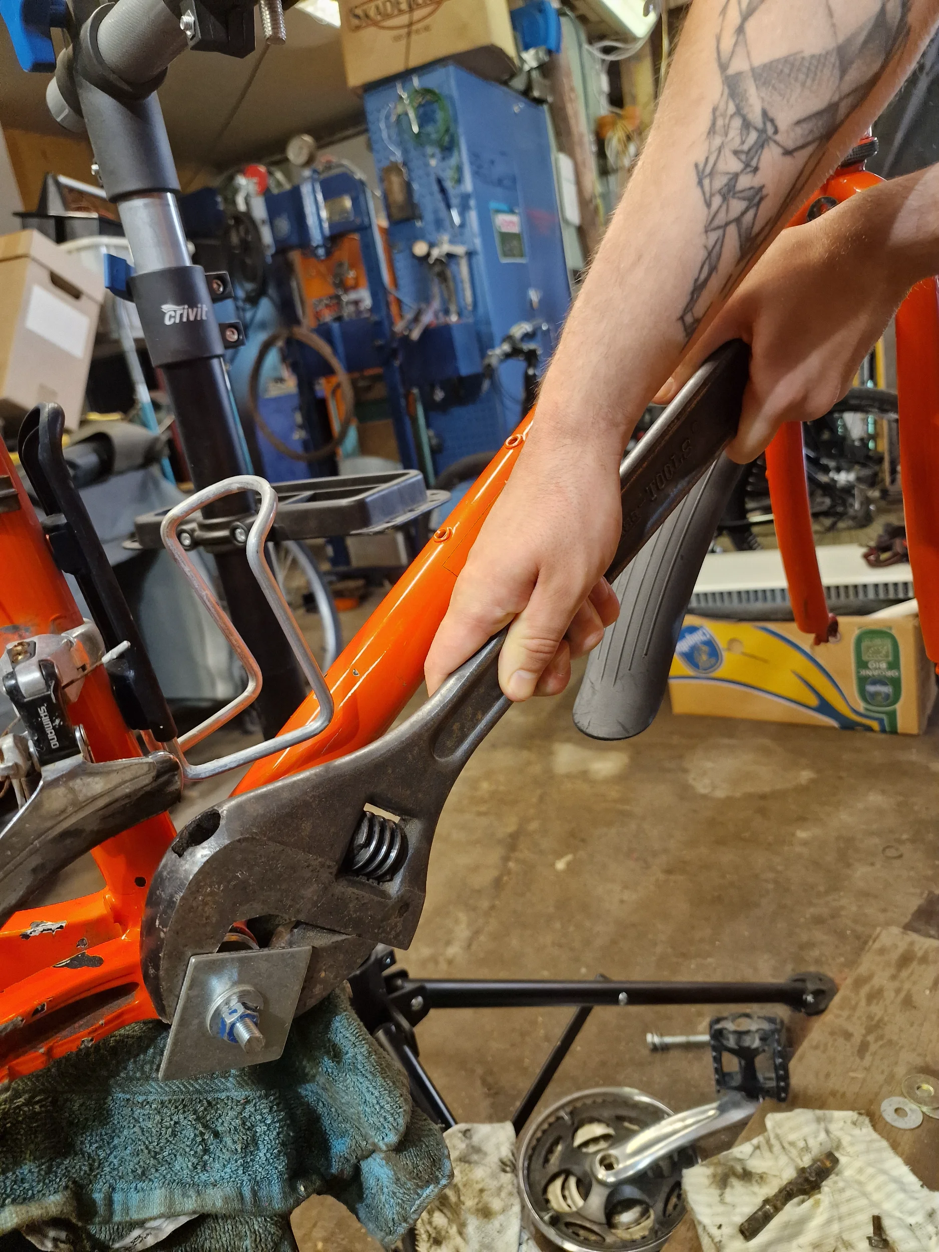

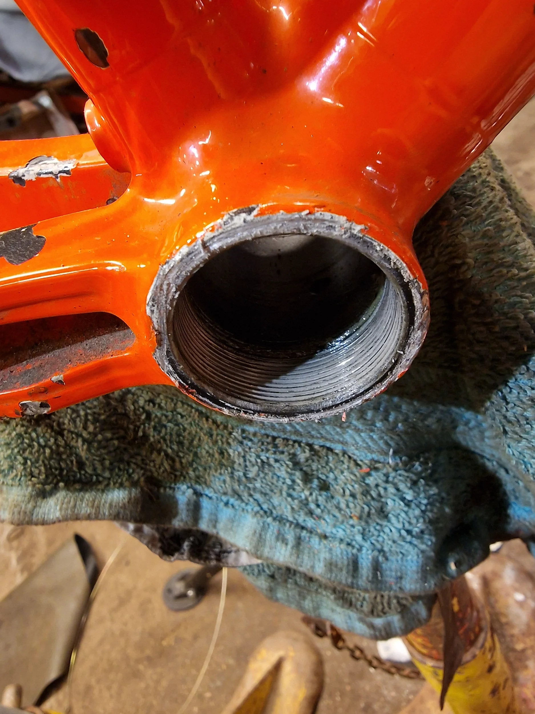

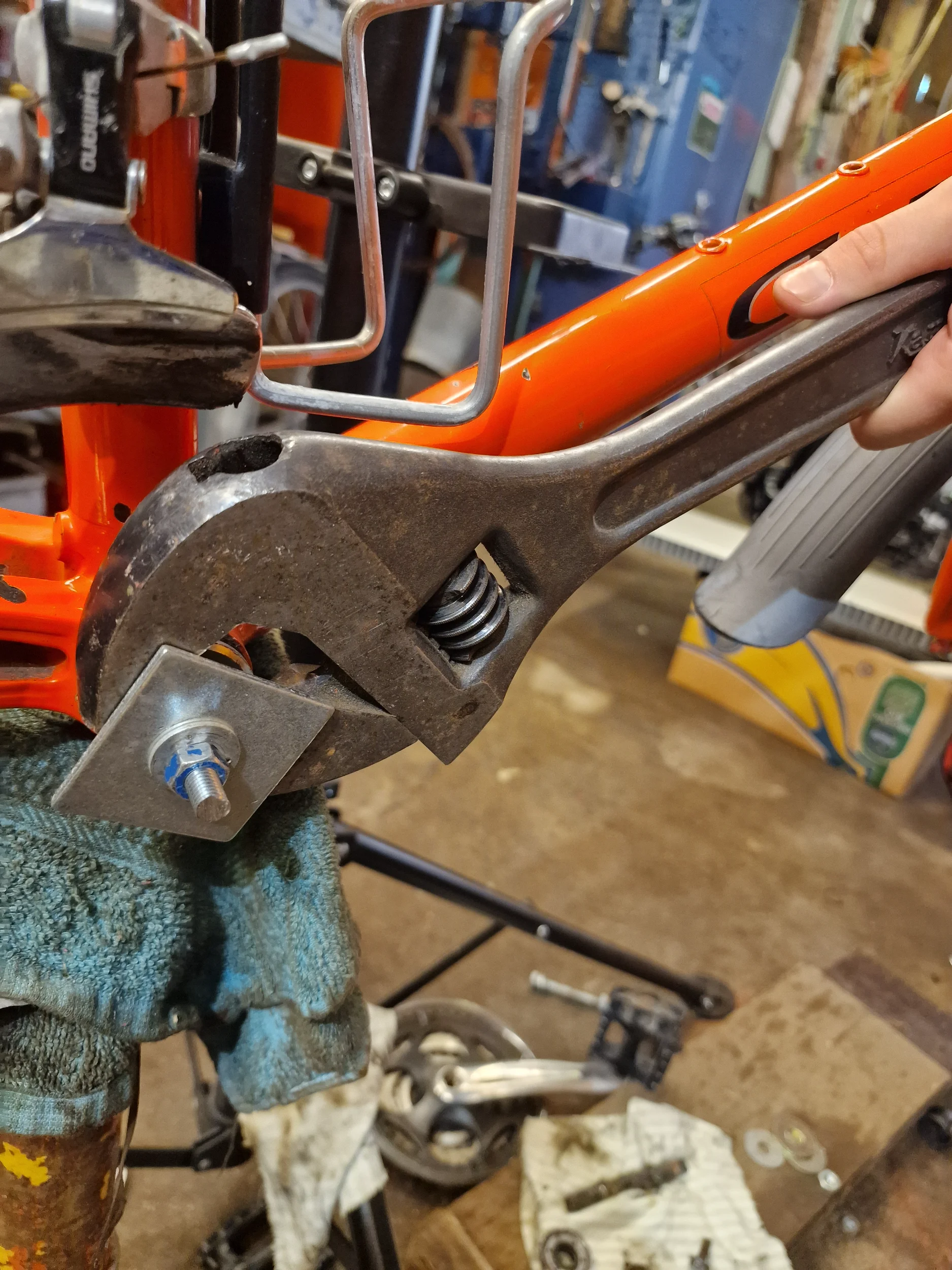

Sonens idé med genomgående bult o bricka för att hålla kvar skiftnyckeln visa sig funka alldeles ypperligt😀. Inte särskilt bred klack.
