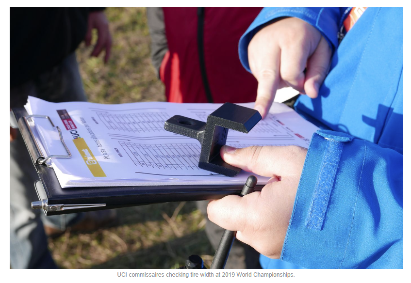

Någon som har bra koll på CX reglementet och kan svara på om det är verklig bredd på däcken eller angiven bredd från tillverkaren som gäller? Mäter dom däcken vid start?
Dom däcken jag köpt till min gravel för att kunna köra CX SM med blir 36mm breda på mina fälgar. Tillverkaren anger 33mm däckbredd. Svårt att hitta smalare CX däck så om jag måste ner i bredd är alternativet nu att fixa smalare fälgar.

De har kollat med sin gaffel på flera Swecup i år, så det är sannolikt att de även gör det på SM. Byt däck och/eller hjul för att slippa bli stoppad vid insläpp till starten.

Ja, det kan bli så att man mäter däcken. Det väntas snö och tuffa förhållande i Ullared så en bräddare däck kan ge viss fördel.
Jag vet dock inte hur noga de kommer att vara med mätning. Pumpa inte däcken för mycket ;)
