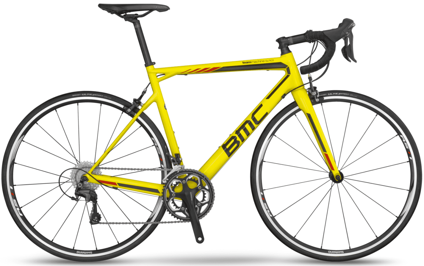

https://www.bmc-switzerland.com/int-en/support/bike-archive/2016/road/teammachine-slr03/ultegra/
Fin och bra pris. Men lite konstiga mått. 170 mm långa vevar, 420 brett styre, bara 963 hjulbas?
Canyon har 165 mm vevar och 380-390 mm brett styre i de storlekarna. Och 10-20 mm länge hjulbas trots samma reach. Men dyrare cyklar förstås.

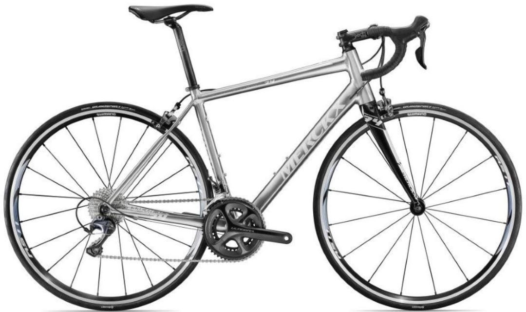

10760 kr. Eddy Merckx Montreal 74 Wmn. Rätt storlek 364 mm reach. Ultegra 6800 grupp. RS11 hjulset. http://www.wiggle.co.uk/eddy-merckx-montreal-74-womens-road-bike-ultegra-2017/
edit: den andra cykeln försvann
Den cykeln verkar vara en av de bättre som det har tipsats om i tråden, men TS skrev ju
Sophia sa:
Min hustru är några cm längre än TS och hon sitter bäst på ramar med upp till 36cm reach och upp till 55cm stack.
Merckxen kan funka för TS men troligen då med byte till ~6cm styrtapp (undvik kortare tapp) och ett styre med kortare reach, Deda ZERO 1 har hela 75mm. Det finns styren med 65mm.
Med de ändringarna så funkar troligen Merckxen för TS.
Canyon har sjukt konstiga storlekar och deras "måttangivelser" gissar jag inte stämmer för någon som inte är helt symmetrisk.

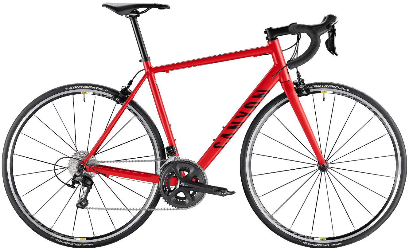

Canyon ger oftast betydligt mer prestanda för pengarna jmf. med BMC. Canyon har en mängd olika ramar/modeller av olika sportighetsgrad och även "riktiga" dammodeller med helt egna ramar där man optimerat vikt/styvhet för damernas klenare muskler (w/kg). Det är inte ovanligt att Canyon specar 4 olika vevarmslängder och 4 olika styrbredder beroende ramstorlek (BMC ovan 3 olika vevarmar och 2 olika stryren). Det är generöst av Canyon. Även så på deras billigaste racer för 11 K som kommer hela i 7 ramstorlekar. En fin och prisvärd cykel för övrigt på 8,3 kg med Shimano 5800 grupp, reach 363 men kanske onödigt högt 150 mm styrhuvud. Endurace AL kanske är en för komfortig cykel för TS? Merckx dammodel ovan har liknande komfortgeo som Canyon. Också med 380 mm styre. Canyon har 28 mm däck, Merckx 25 mm. Merckx är 1000 kr billigare än Canyon och har lyxigare utrustning. Rimligen ett minst lika bra eller bättre köp än Canyon.
Canyon dam https://www.canyon.com/sv/road/endurace/endurace-wmn-al-7-0.html och unisex https://www.canyon.com/sv/road/endurace/2018/endurace-al-7-0.html
(exakt samma cykel, olika sadel, annan färg på styrlindan)
BMC ovan är sportigare med marginellt längre reach men 40 mm lägre styrhuvud, vilket kanske är önskvärt? Men 420 mm brett styre, långa vevar samt meningslöst toksmala och omoderna 23 mm däck som hamnar på tippen. BCM går lätt att "bygga om" med nytt smalare styre (kanske även kortare stam?) och nya 25 eller 28 mm findäck för en tusing så blir det säkert en utmärkt snabbracer. Snygg är den också. Bra köp.
Ej att glömma bort att BMC'n är helt i kolfiber och garanterat är styvare än Canyons aluminium. Den enda jag hört talas om som är riktigt riktigt bra och i aluminium är Cannondale Caad12. Vilken kan vara ett alternativ den också.
