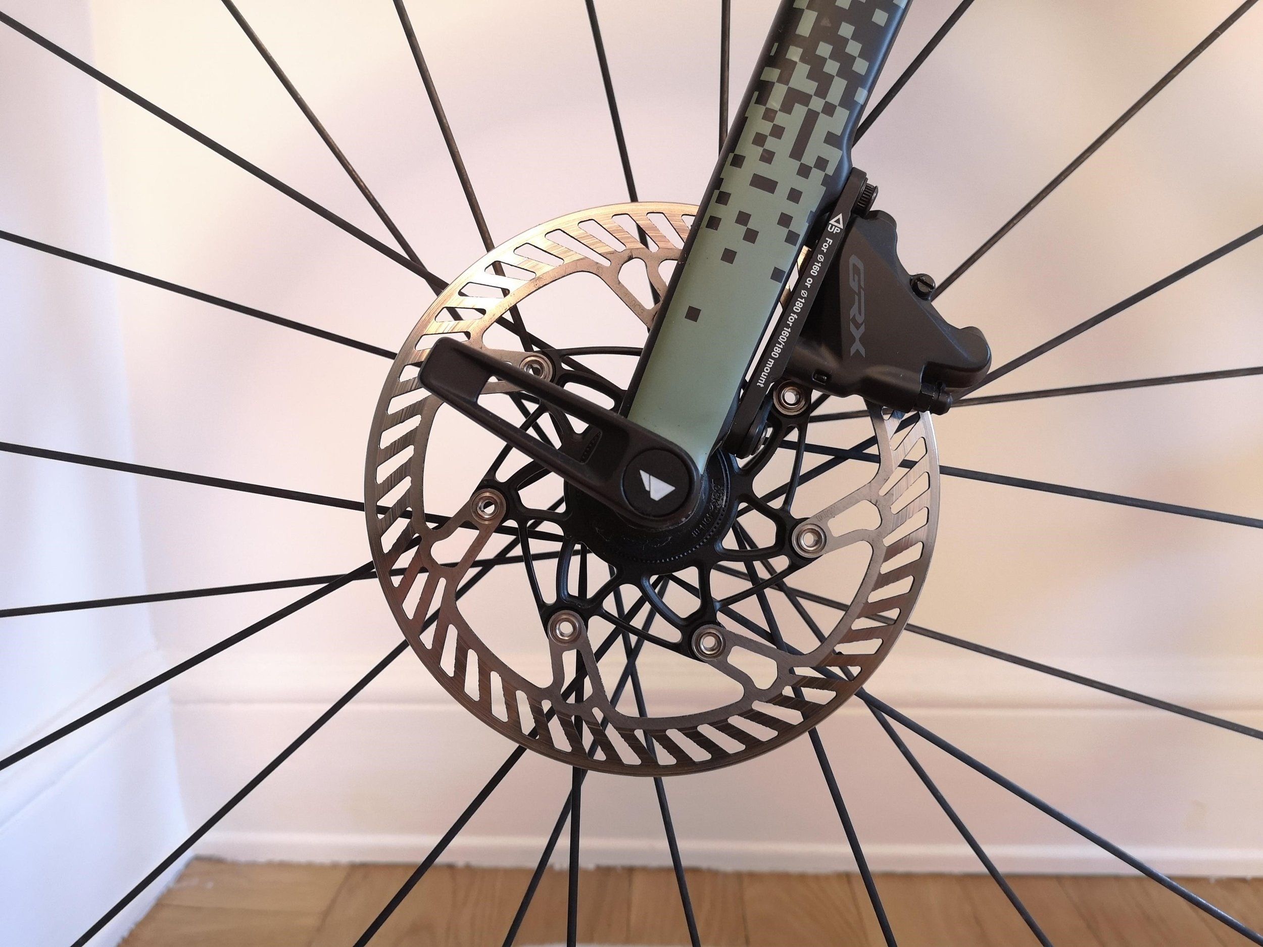

Hej! Jag har en Canyon Grail AL 7 (2020 års modell), Shimano GRX skivbromsar.
Har ett bekymmer med denna. Har varit i kontakt med Canyons support här i Sverige, men inte fått svar av dem på ett tag nu så vänder mig hit.
När jag bromsar in med frambromsen så börjar hela cykeln vibrera så pass mycket att det känns som man ska ramla av. Det verkar bara vara precis i slutet av inbromsningen som den börjar vibrera. Har gjort följande än så länge:
1. Justerat bromsen enligt denna:
2. Rengjort skiva + bromsbelägg med denna: https://www.bikester.se/muc-off-dis...MI6ODG-aLt6gIVSrTVCh3A2wuwEAQYASABEgImP_D_BwE
3. Det är inte styrlagret som glappar (håller jag i bromsen och guppar cykeln fram och tillbaka så finns det inget glapp)
4. Bromsskivan "pulserade" mot bromsbeläggen förut (den var lite sne). Märkligt med tanke på att det är en helt ny cykel. Jag justerade den så den är rak (inget "pulserande" längre).
Observera, det är bara vid slutet av inbromsningen som det vibrerar så mycket. Bromsar jag i hög fart märker jag inget.
Har försökt spela in beteendet, spola till 0:27 här. Dessvärre spelar jag in med en GoPro som automatiskt tar bort vibrationer i videon (hypersmooth), men ni kan ändå höra och se lite.
(spola till 0:27 ungefär)
Det kan omöjligen vara meningen att det ska vara såhär?
OBS: Cykeln är alltså köpt helt ny från Canyon, har gått kanske 100 mil totalt. Men problemet fanns där redan första milen.

Finns ett charmigt fenomen som kallas självsvängning.
Dvs om t.ex. hålen i bromsskivan skapar en vibration som sammanfaller med den frekvens som gaffeln ”ringer” i (jfr stämgaffel”), då kommer varje ny liten puls från t.ex bromsskivan precis i takt med en rörelse gaffeln redan gör, och rörelsen växer.
Får du inget bra svar från Canyon så prova att byta till en skiva med ett annat mönster, förslagsvis ett tätare.

Du behöver skaffa en skiva som är lite mer "uniform" i utformningen, som inte triggar igång självsvängningen i samma utsträckning. Byt skiva.

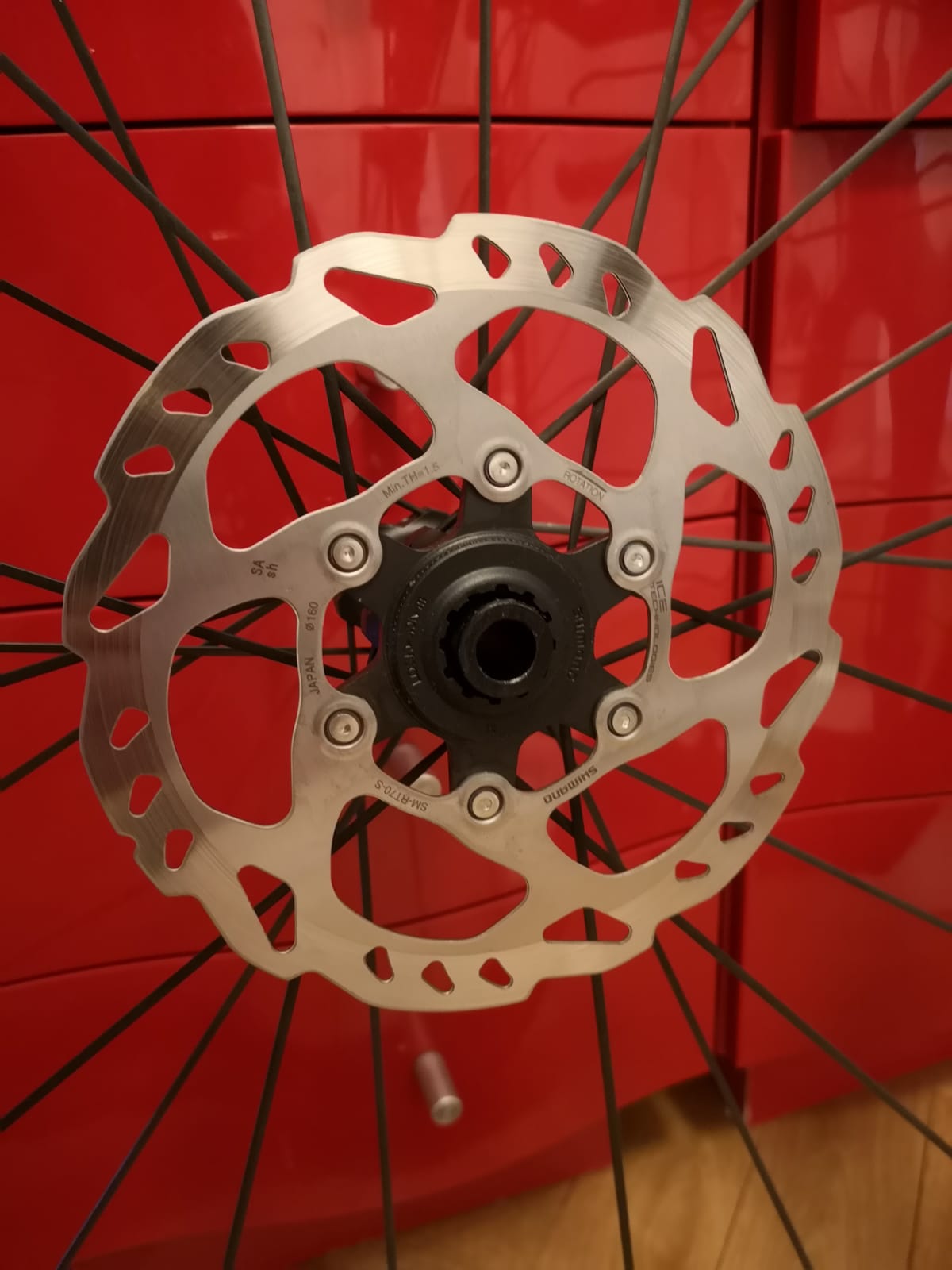

Jag har haft exakt samma fenomen med sm-rt64 skivor, som har liknande mönster med återkommande stora hål mitt i. Provade allt, tvättade, slipade skiva och belägg, provade en annan likadan skiva, men ny skiva av annan sort var det enda som hjälpte. Numera när jag köper skivor är jag jättenoga med att bara köpa sådana som inte ser ut att trigga igång denna typ av fenomen.

Den kommer passa men jag tror inte att det kommer fixa problemet. Den skivan tenderar att göra likadant som den du redan har pga de stora hålen.
Du måste inte köpa skiva från shimano. Köp något annat istället. Typ denna:
eller denna
eller denna
Bromsskivor som regelbundet varierar storleken på bromsytan med olikformade hål, såsom shimano ofta gör, bör du undvika. Notera hur jämna ovanstående skivor är. Dessa kommer sannolikt fungera bättre med hänsyn till denna självsvängning du upplever.

Som dabac skriver: Självsvängning eller "resonant frequency" är med största sannolikhet problemet. Ur ett produktutvecklingsperspektiv så är det inte alls OK att sälja produkter med den här typen av brister. Definitivt garainti-ärende men egentligen borde Canyon återkalla modellen <- Försäkringsårende för dem men såklart dyrt som fan för företaget.
Quick-fix annars är som andra nämnt: Byt till till annan skiva men då helst med annan spacing på vent-hål ;)

Center lock är center lock. Punkt. Det enda är att det finns två slags låsringar. Du kan återanvända den du har till en annan skiva.
eller denna
eller denna
Tack för dina superb svar. Kör på ditt förslag! Nu har jag beställt Campagnolo 03 Brake disc AFS som du länkade till ovan. Lovar att rapportera resultat så fort jag provat nya skivan!

Ville bara följa upp och säga att jag bytt till "Campagnolo 03 Brake disc AFS" och kört en del med nya skivan.
För det mesta är det inga vibrationer alls, men ibland (när jag bromsar på en väg som är guppig eller i grus) så kan det skaka litegrann. Hursomhelst är det en enorm förbättring. Nu behöver jag inte vara rädd för att använda frambromsen längre. Även om jag är lite små-grinig på Canyon för att de levererade denna på en helt ny cykel så är jag så pass nöjd med cykeln i övrigt att jag kan se mellan fingrarna :-)
Tack alla!
Cykel vibrerar vid inbromsning
Vill återigen följa upp och bara säga att efter att ha kört in denna skiva så är vibrationerna HELT borta nu. Så otroligt skönt att kunna använda frambromsen utan att oroa sig för att cykeln skakar sönder! Ifall någon skulle ha samma problem så vet ni lösningen :-)

Skönt att det löste sig. Som flera har skrivit så är byte av bromsskiva oftast lösningen!

Alltid kul att få det bekräftat sådär. Vad skönt att jag inte rekommenderade någon skiva som gjorde det värre. :cool:
Snygg är den också.
Fattar inte varför tillverkarna inte bara kan göra skivor som är jämna i mönstret, typ som den du köpt. Alltid ska de hålla på och lägga in återkommande hål och formförändringar, som i sin tur ger ojämnt bett, vilket i slutändan ofta triggar igång någon självsvängning i fronten...
