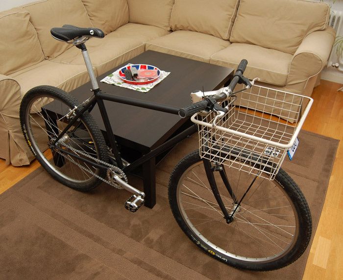

En sån här, en Rocky mtn Equipe -96 som spruckit svetsats, målats och förnedrats med alla möjliga konstigheter som konstigheter som stelgaffel o skärmar.

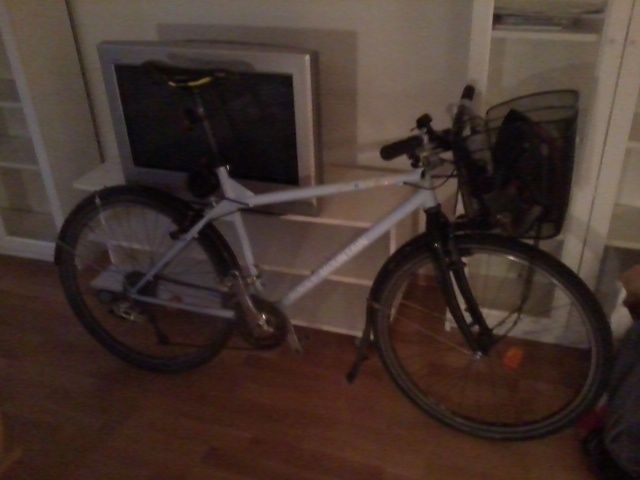

Köp en damcykel-korg på t.ex Harald Nyborg för 69:-, ta fästena och byt ut korgen mot en trådkorg från Ikea för 40:-, så blir det så här:

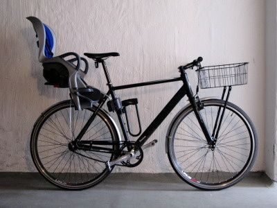

Såg också någon på söder häromdan. Testade ett tag med Wald på CX:en. Gillar korsningen i funktion mellan cross och transport men tyvärr brakade allt på hemväg med för tung last. Nu rygga men funderar vidare. Här sunkiga molilbilder:
Cykelkorg till pendlarhoj
Dator i väska. Kanske tryckte till litet vid packningen men främre övre plårskruvarna gav med sig. Fick hålla i krampställning utan bromsförmåga för att hinna hämta på skolan. MackAjver fick vänta. ;-)
Går att fixa men min lösning vid styrhuvud behöver lite kraftigare doningar än helljusstag från Biltema (skäms litet brukar ju inte shoppa där).

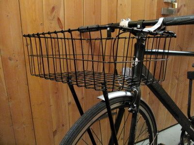

Jag hade tidigare en IKEA-trådback som ganska snabbt blev deformerad. Inte att rekommendera om man verkligen ska ha korgen till att lasta i. Köpte en Wald korg som jag fäster med buntband i ett Nitto framrack. Dyr, mycket dyr lösning, men än så länge det mest stabila jag kommit på utan att för den skull väga alltför mycket.
Problemet med korg fram tycker jag är att det blir rangligt om man bara har en fästpunkt bak (mot styrhuvudet, tänk er en triangel med spetsen fäst i styrhuvudet). Tidigare hade jag framskärmen fäst i framracket och då märktes tydligt vid varje sväng att racket/korgen inte "hänger med i svängarna". Jag kan tänka mig att Walds lösning med fästen i styret (på vardera sida om styrstammen) är mer stabilt.
