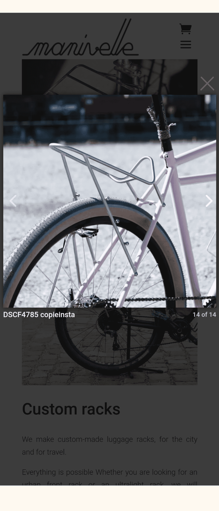

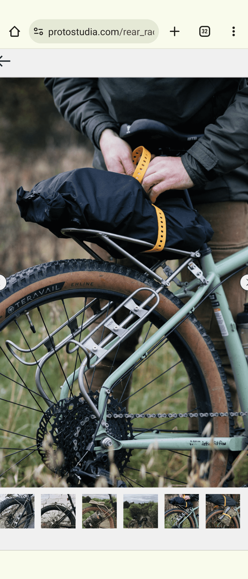

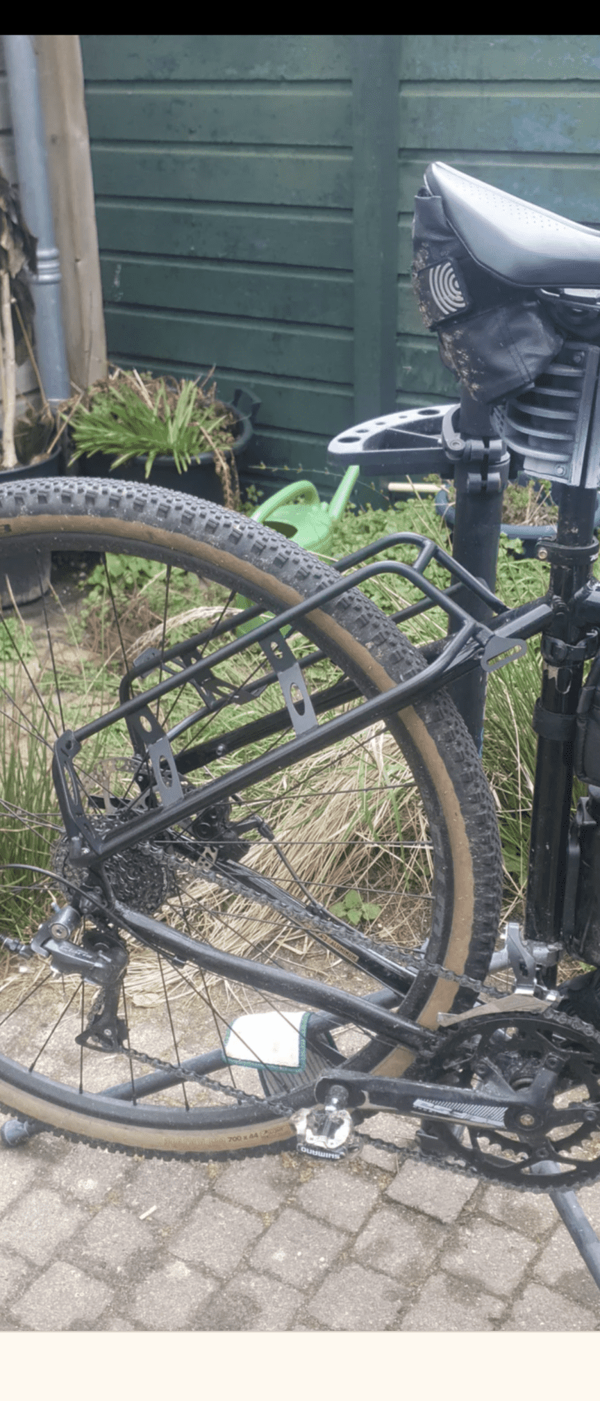

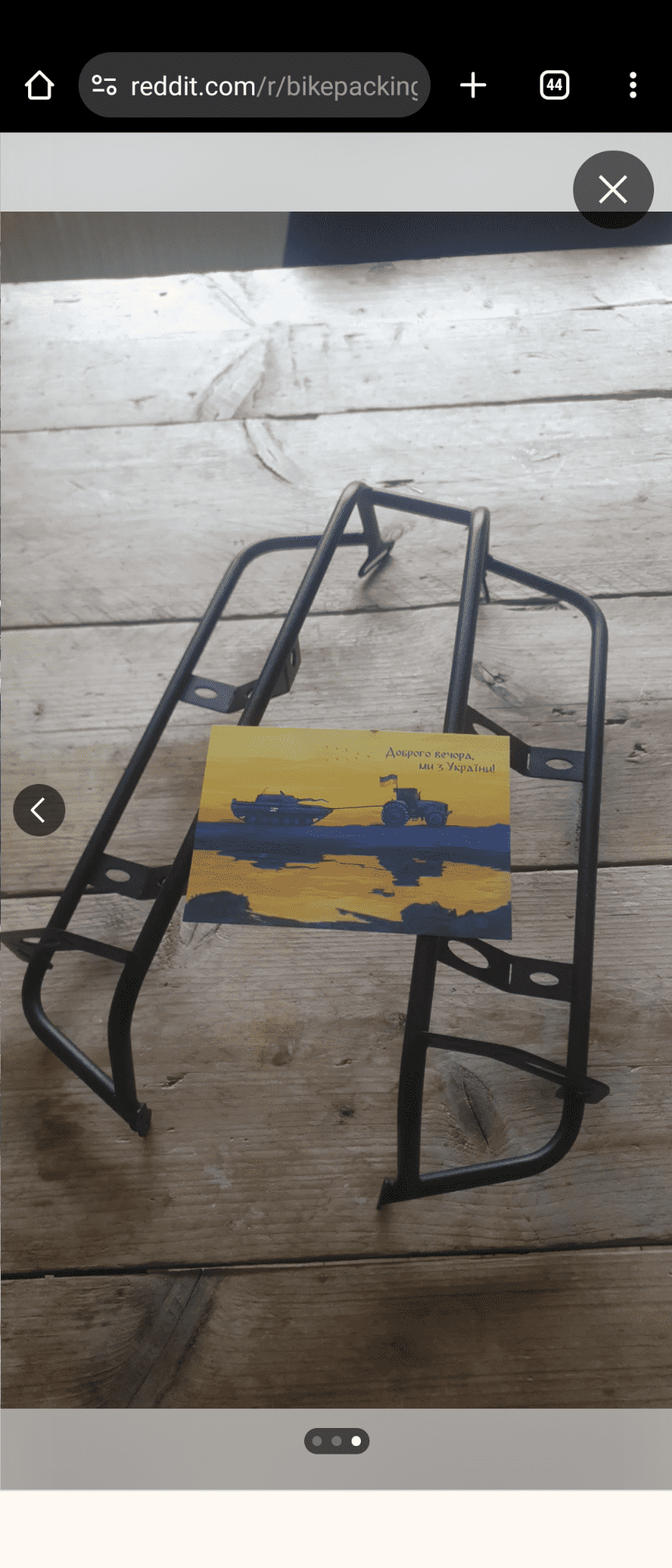

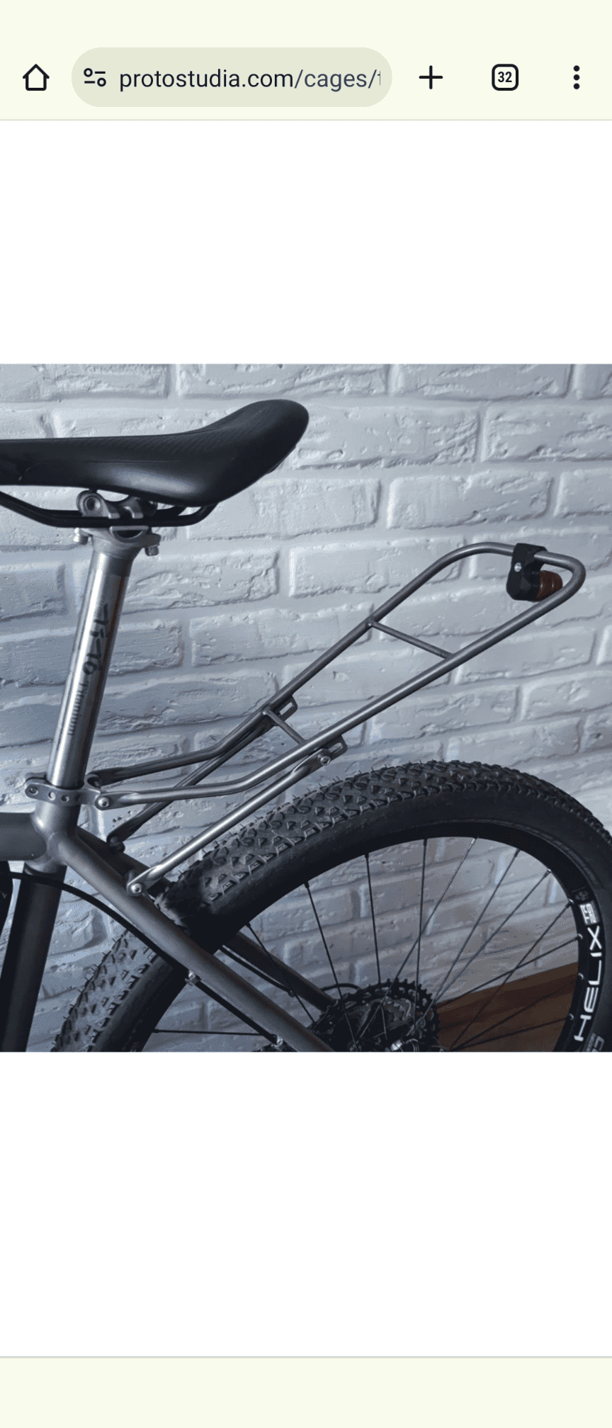

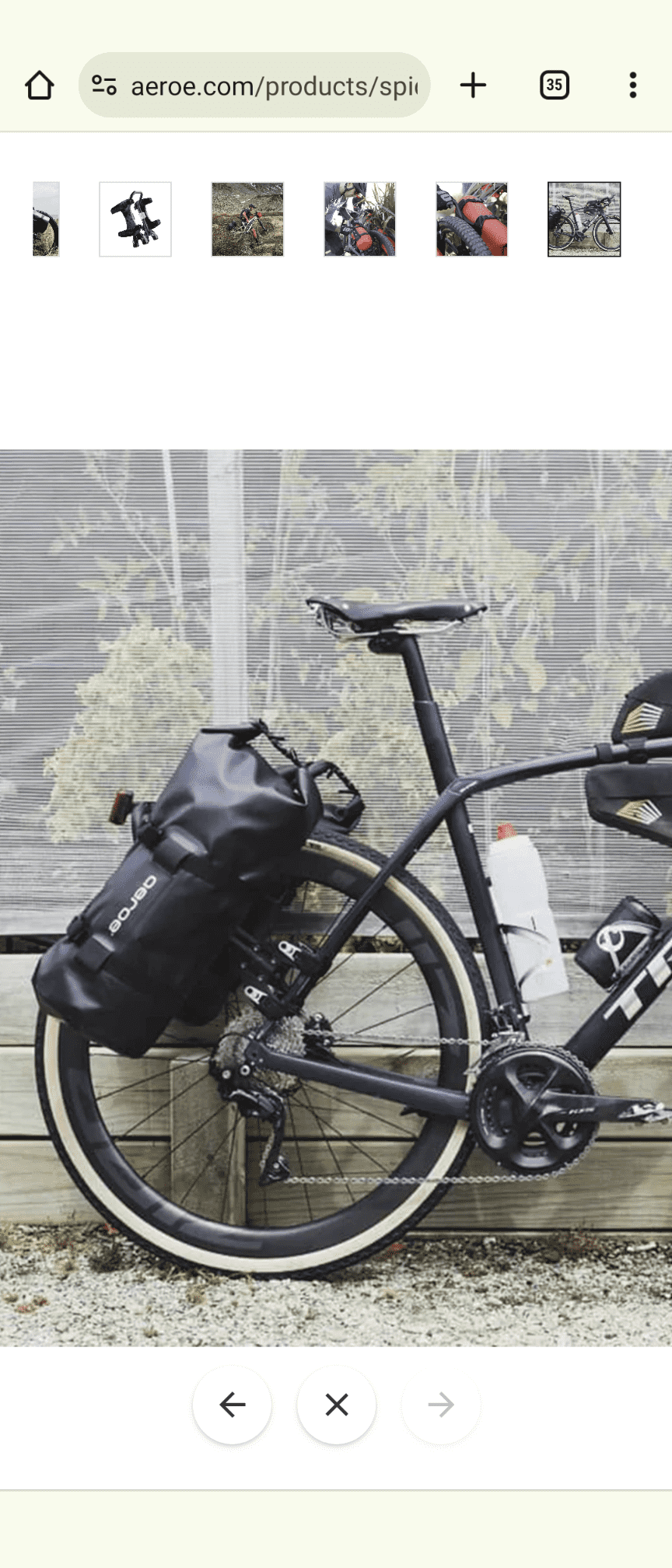

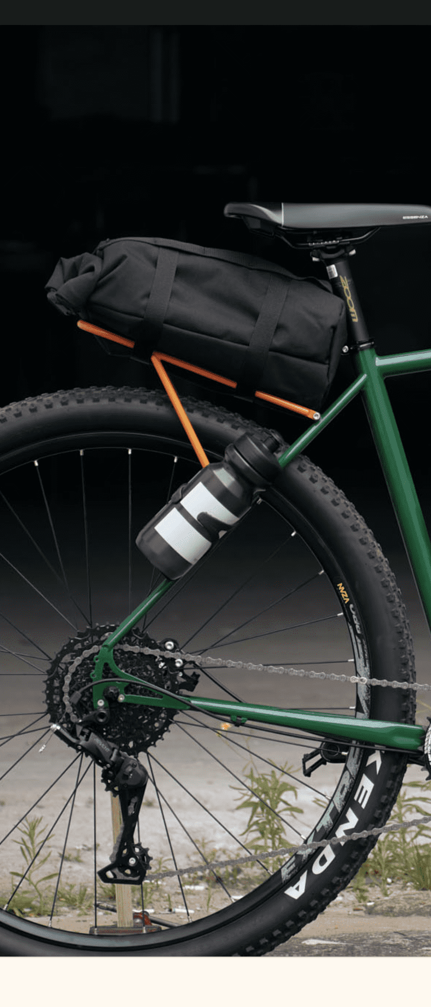

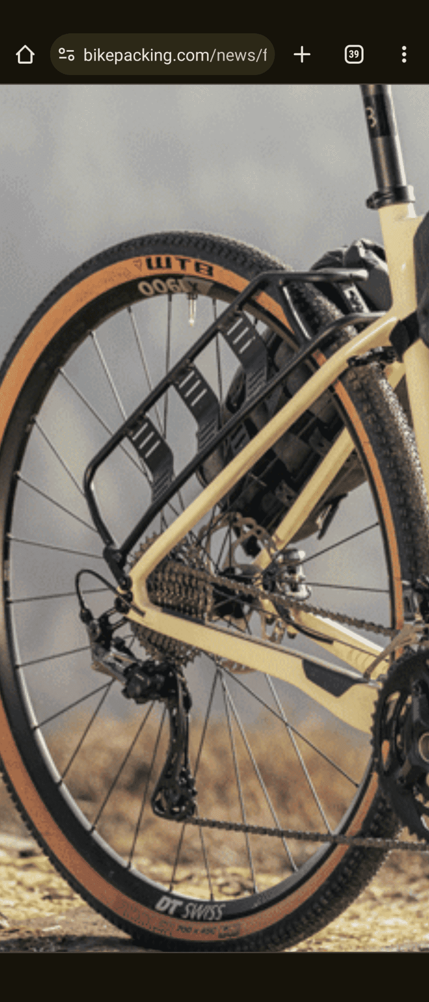

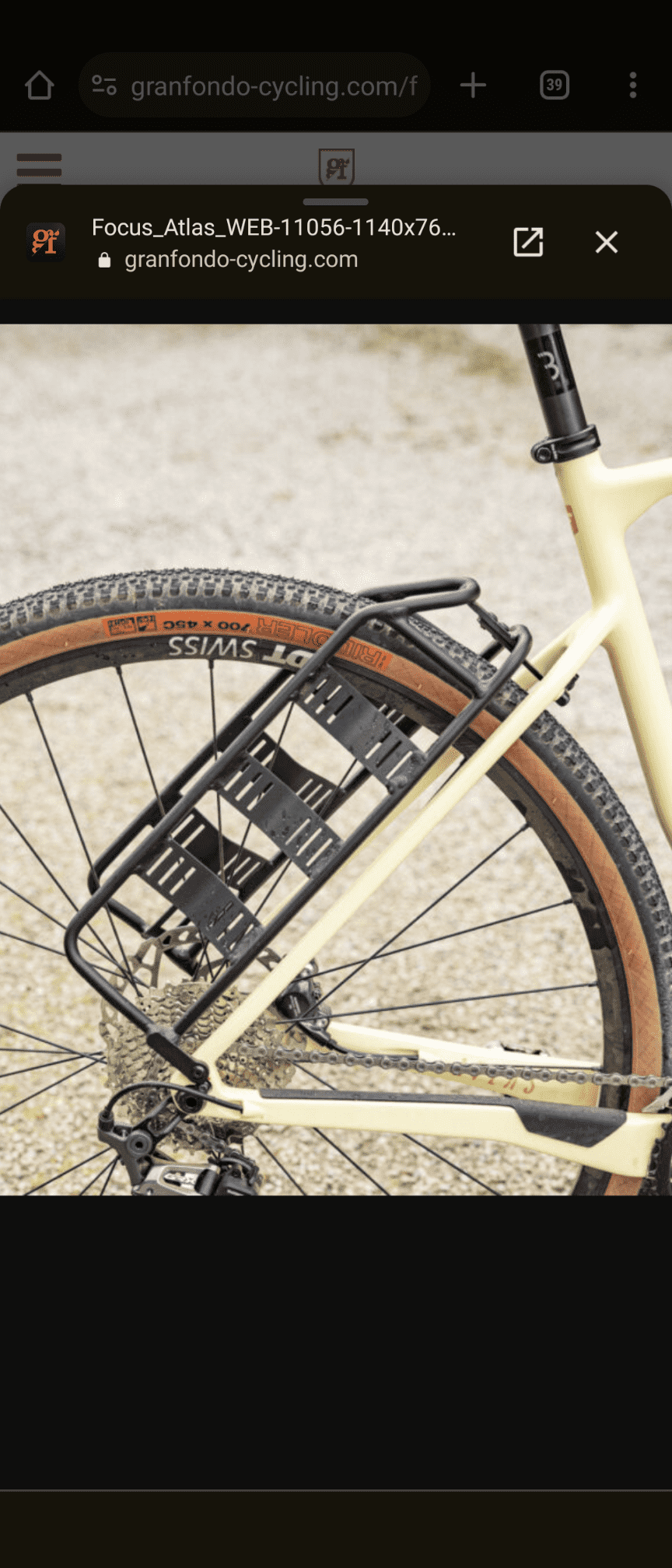

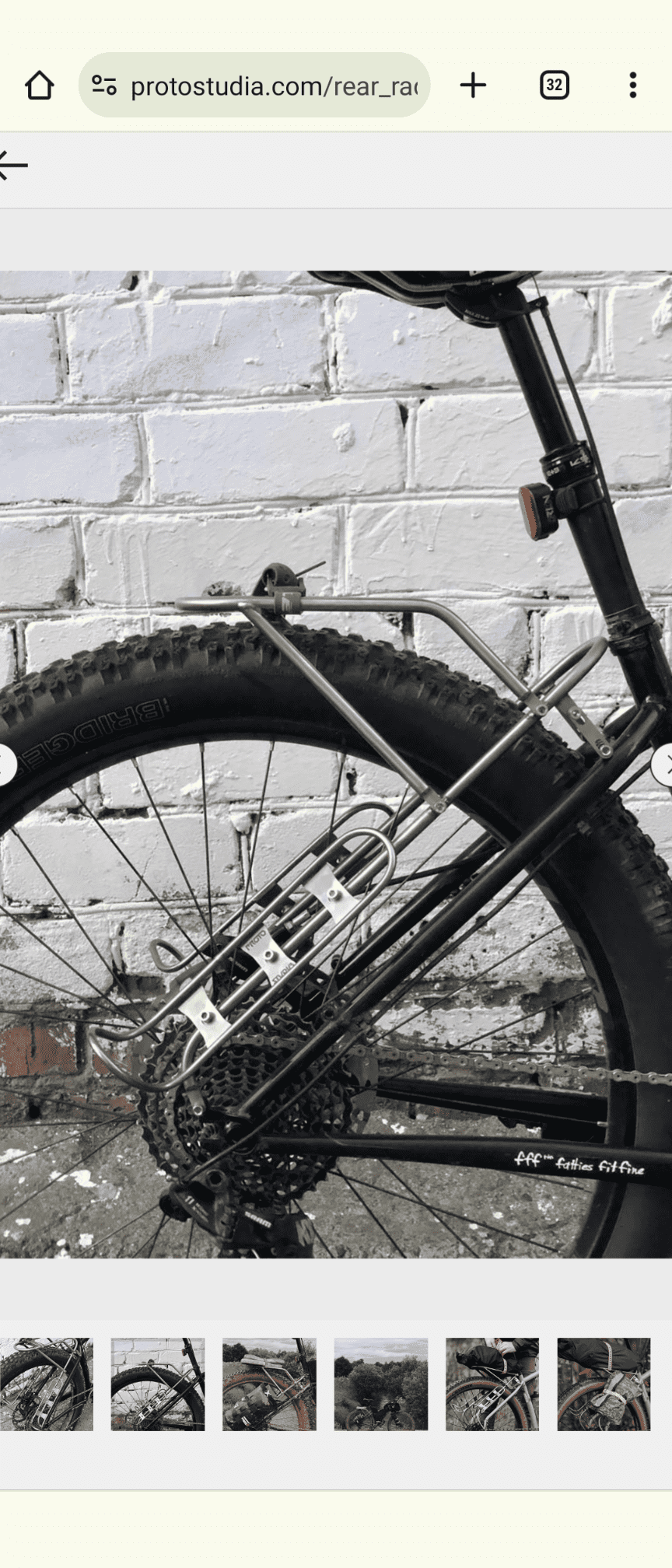

Jag har funderat på samma sak. Här är några förslag. Det går säkert att bildsöka mera. Vissa tillverkare gör custom-rack.

Jag har funderat på samma sak. Här är några förslag. Det går säkert att bildsöka mera. Vissa tillverkare gör custom-rack.Visa bilaga 682716Visa bilaga 682717Visa bilaga 682718Visa bilaga 682719Visa bilaga 682720Visa bilaga 682721Visa bilaga 682722Visa bilaga 682723Visa bilaga 682724Visa bilaga 682725Visa bilaga 682726

Om oron var att kolfiberramen inte tålde det så hade jag inte satsat på något som lastade den mer eller mindre mitt på röret. En klassisk som ffa lägger lasten nere vid axeln måste ju vara absolut bäst ur hålf synpunkt.

Ja, helt rätt. Det var tänkt som inspiration över vilka varianter som finns på det temat med väskor på sniskan. Sen får man göra en egen bedömning om vad som verkar rimligt eller ej i sitt unika fall.

Ur hållfasthetssynpunkt är det nedre fästet placerat på ungefär det sämsta tänkbara stället. Ett relativt tunt rör är inte starkt tvärs rörets längdriktning. Försök att hitta en pakethållare som fäster på axeln eller om det finns något annat fäste i det området.
