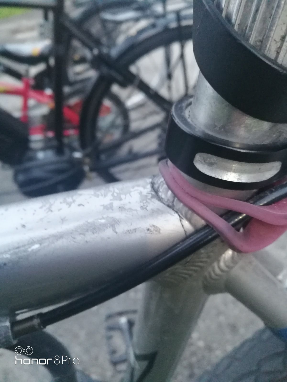

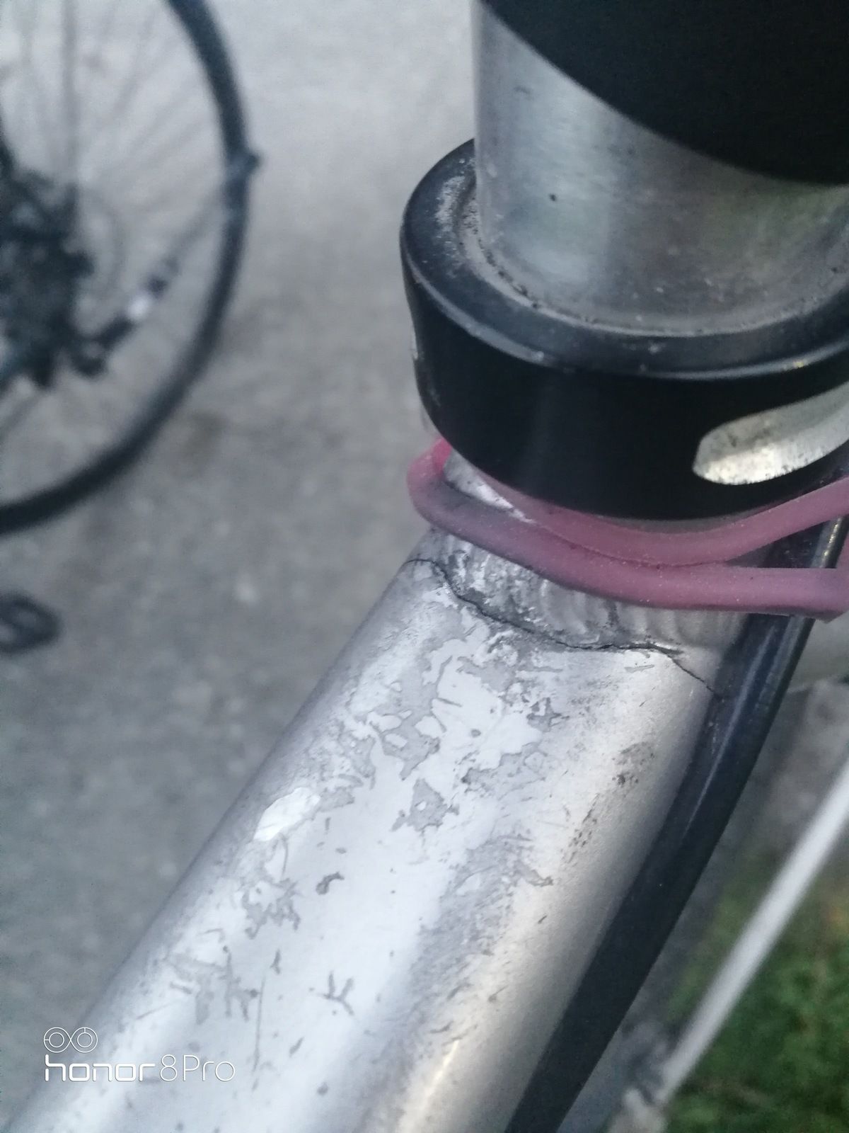

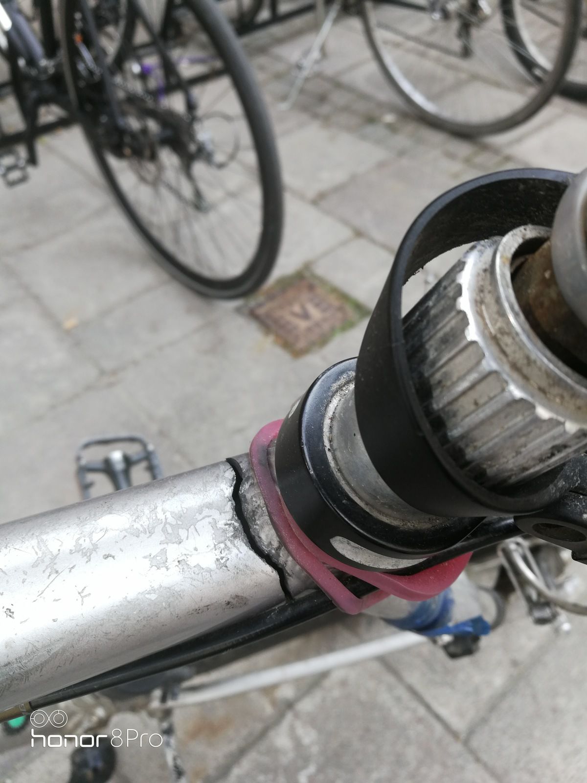

Hej!

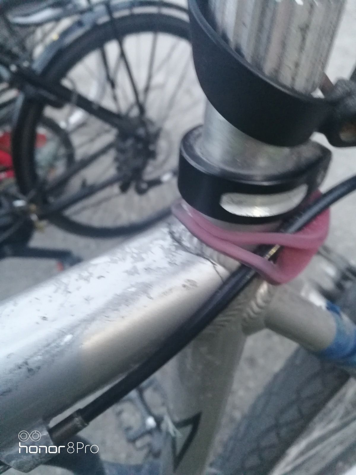

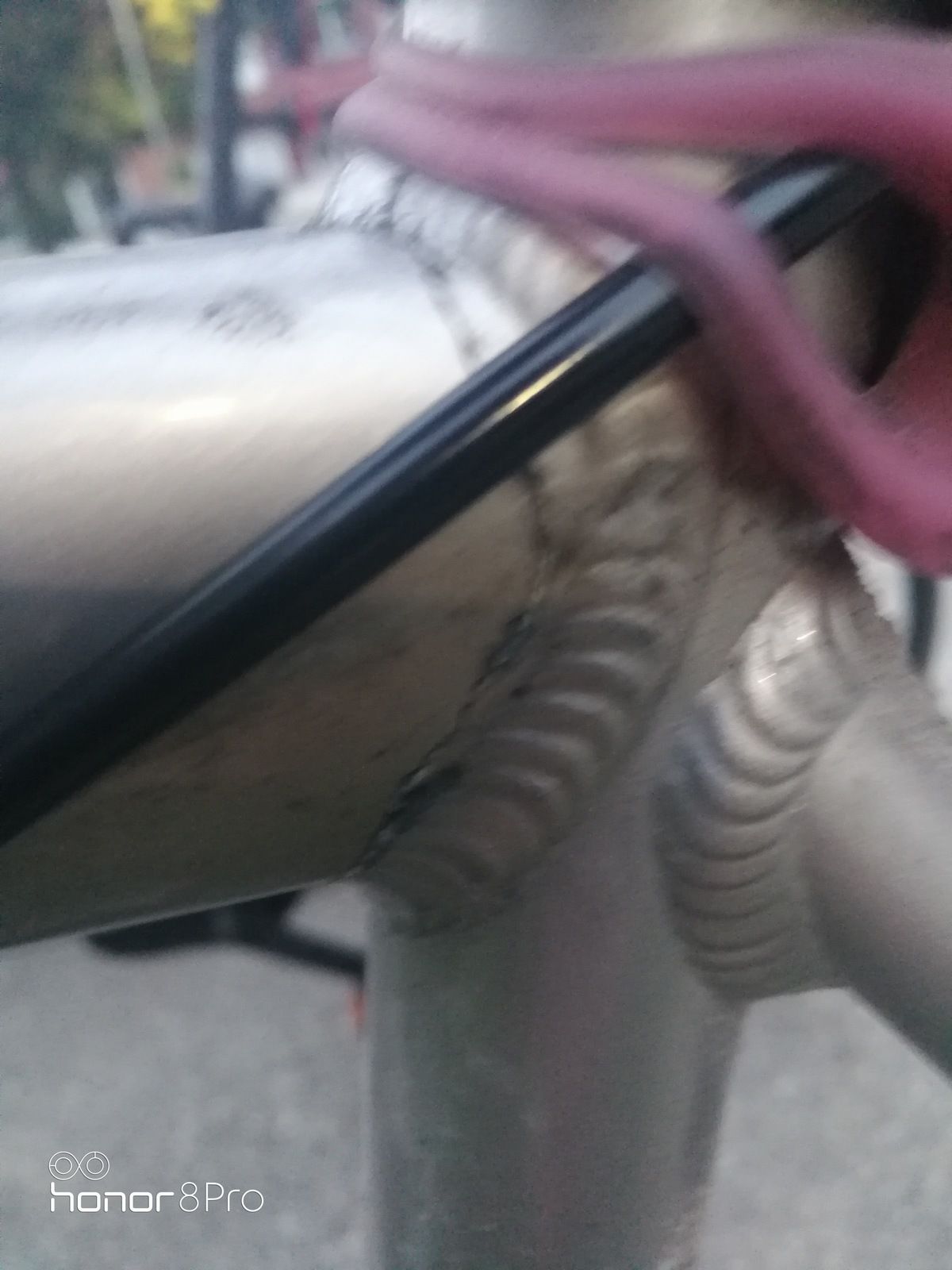

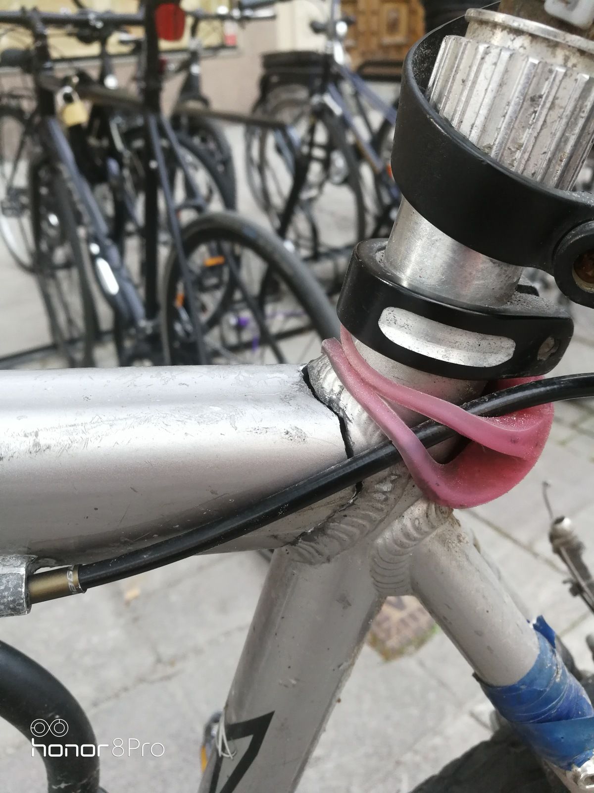

Mitt första inlägg här på happyride och gäller min gamla kära klenod som fyller 15 år denna månad. Cyklade idag och fick ett konstigt ljud från cykeln, stannade och kollade ramen och såg detta som syns på bilderna. Jag har precis uppgraderat cykeln med allt från nya vajrar, kugghjul fram och back, bakfälg kedja, lager, bakväxel, handtag, trampararmar, sadel, lager, precis allt. Minst 1800kr bara sedan maj, och över 1200kr slutet av säsongen förra året. Är det kört med cykeln? Cykeln passar mig så BRA.
    209.4 KB · Besök: 665
    256.1 KB · Besök: 737
Cykelram är av vid sadeln.
Inga problem att laga den där hojen. Dock så får du kanske vara beredd att den ger upp på andra ställen efter att den skada har blivit lagad.
Ramen börjar att bli utmattad helt enkelt.

Bengt-re sa:
Finns nya ramar rätt billigt ibland och om man letar lite. Lätt värt det istället för att laga en trött och sprucken utmattad aluram. Jobbet blir ungefär det samma eftersom du ändå måste strippa ramen till värmebehandlingen efter svetsningen.
Den går att laga på andra sätt än att svetsa.

Tänkte på lite seriösare lagning, typ fiberförband, som dessutom blir starkare än svetsning.
Enkelt, speciellt om man inte har några större krav på finishen.

måste du ha ramstorek 61 med så låg sadel är du över 2 meter lång har väldigt korta ben lång bål o armar som räcker ner till knäna eller så har du fel ramstorlek
sen har den levt 15 år så har ramen levt ett lång liv kolla svetsarna vid styrröret samt diagonalröret nere vid vevlagret för e där de brukar spricka först
personligen skulle jag satsa på ny cykel alt ny ram hellre än riskera livhanken o svetsa en 15 års utmattad ram o få ett värre rambrott som troligen slutar på sjukan efter försökt ta en tugga av styret då nästa sprickbildning släpper o du går i backen...

Tack för svar.
Jag är 192cm lång, har långa ben och armar och hade precis sänkt cykelsadeln för att killen som servade cykeln skulle kunna provcykla och känna på hur växling jag precis lämnat in den för skulle kunna cykla på den, glömt och ställa tillbaka den i samma läge jag märkt upp, känner att jag inte fick samma utväxling i trampningen som förut, fattas säkert 5 cm.
Nä inga andra skador på cykeln, inga jag kan se iaf. Säkert matrial trötthet i den, förbaskat bra cykel, gjort många mil och trivdes med den, det är därför jag kostat på den så många gånger med ny bakväxel, nytt växelöra, kedja, hjullager, kransar, ny fälg och justeringar. Hade precis varit och fått växlarna justerat, önska hade hände 2 år tidigare typ så jag inte e stått med en ny drivlina på en ram som är trasig.

det är ju ett klart eljest ställe för ett rambrott.
tänkte om orsaken kunde vara att det finns ytterligare brott i ramen, eller om möjligen kort istucken sadelstolpe får översta biten av sadelstolpen att flexa.

Glasfiberlagning kan bli funktionsduglig men skulle vara rädd att ramen kommer spricka igen på annat ställe. Se det som chans att skaffa en ny! Finns cyklar i stål, karbon, aluminium idag så chanserna att hitta en som passar dig minst lika bra som den där har aldrig varit större. Jag hade gått för stål. Snygga rubusta och sköna.

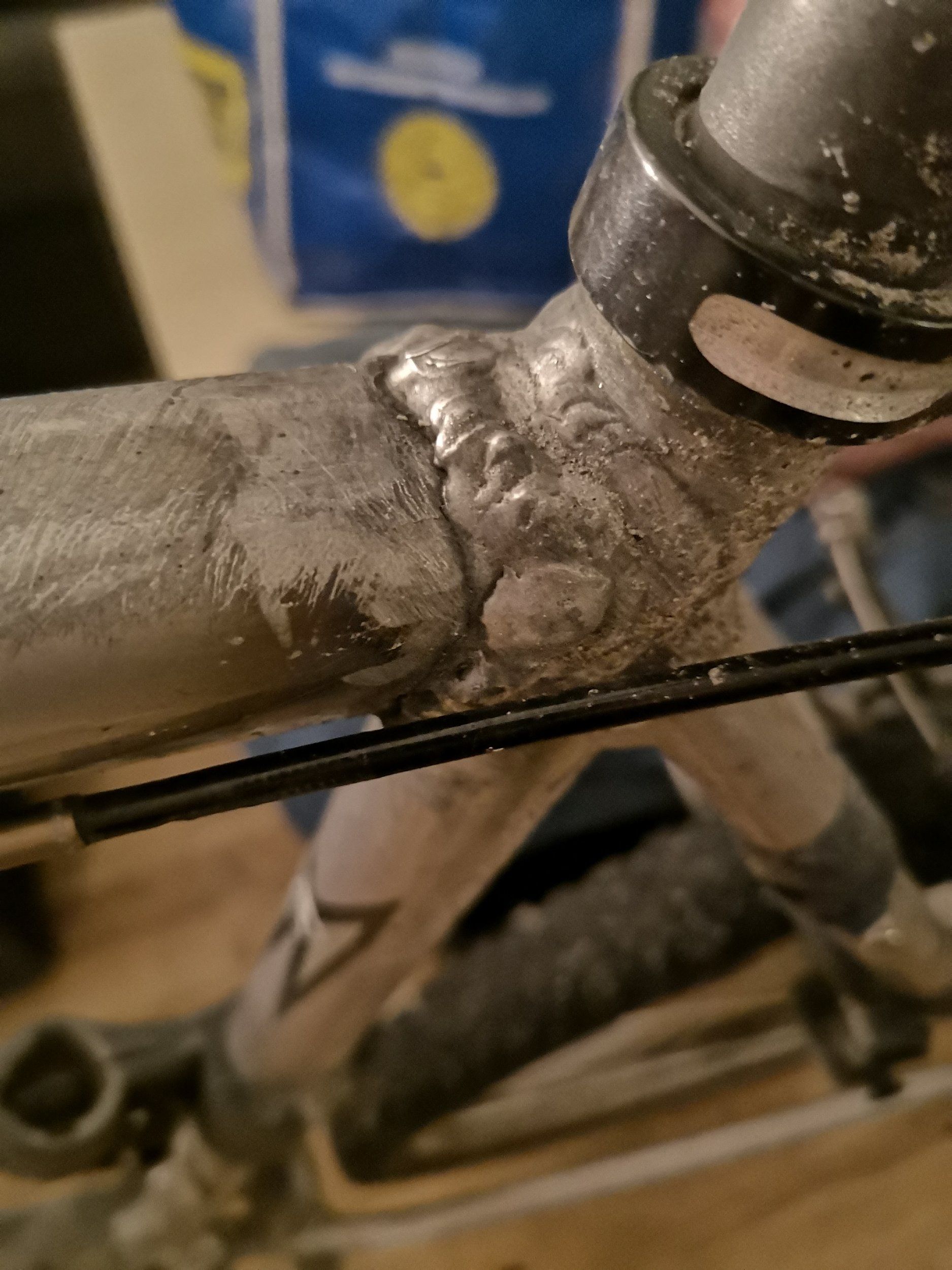

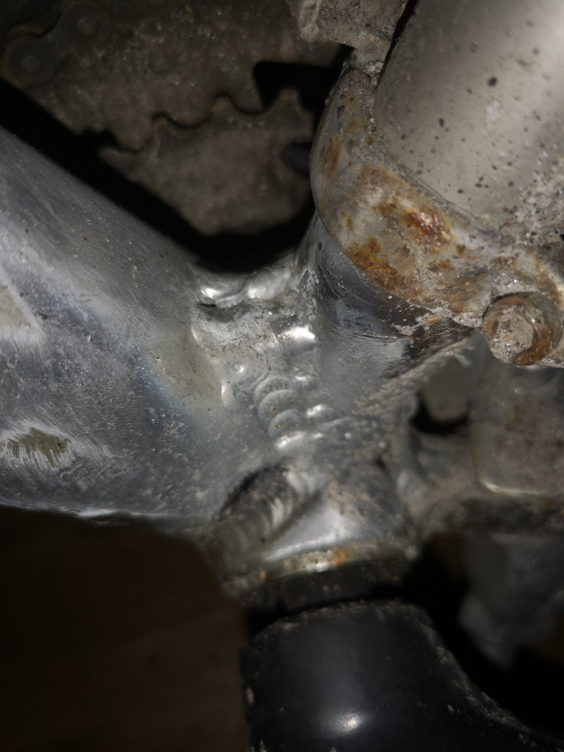

Hej igen!
Jag svetsade ihop ramen och det blev en till vintercykling, sadelstolpen
gick, fälgar hann avverkas men med eker byte innan, bromsbelägg
gnuggades bort, växelörat small av, kedjor bytes. Ny kasset blev de
också samt broms&växelskiftare plus lite punkteringar.
En tuff vinter där till slut cykelramen inte orkade med efter tredje
svetsningen var resan slut.Godset var uppätet, när sprickan
kom fram framför tidigare lagning var det färdigt.
RIP Merida Crossway 8500 - nu reserv cykel till affären 500 meter bort.
Nu är jag ägare till en Scott Hybrid Sub Cross 40, gud va skönt de är
med skivbromsar. Har bara hittills avverkat ett däck, slang och fem ekrar sedan september.
Bilder på lagningarna.
