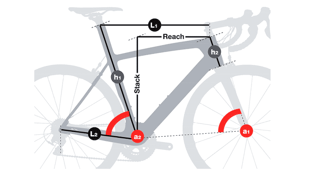

Olika ramarna är olika måttsatta. Du är 185 cm lång och behöver då ca 520 mm avstånd till styret.
2017 Cube Ltd i stl 19" (viket är fel ramstorlek) har 409 mm reach vilket innebär att du då måste använda 110 mm lång styrstam! Say hello till 1990-talet :)
2017 Cube Reaction i stl 19" (viket är fel ramstorlek) har 418 mm reach vilket innebär att du då måste använda 100 mm lång styrstam.
I ramstorlek 21" (vilket passar mindre dåligt) har cyklarna 426 resp 435 mm reach, då klarar du dig med 95 resp 85 mm styrstam. Vilket fortfarande är onödigt långa styrstammar år 2019.
Som exempel, en 2019 Scott Scale i stl. Large som Scott rekommenderar till cyklist 178-188 cm har 443 mm reach och du skulle då klarar dig med 75 mm lång styrstam. De säger även att XL kan användas från 183 cm kroppslängd, cykeln har 465 mm reach och då använder du istället en 55 mm lång styrstam.

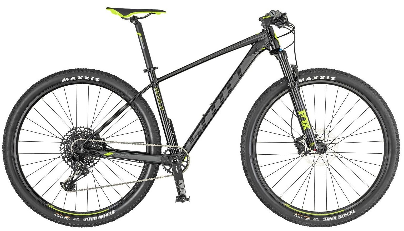

Märket är tämligen ointressant. Både Cube och Scott har bra och dåligt måttsatta ramar. Man måste kolla specifikt på en specifik modell i en specifik storlek, ibland även vilket utförande av en cykel som delar namn men inte ram/mått som en annan.
Cube har dock fler trista modeller (Attention, Acid, Ltd etc.). Cube Reaction C:62 Pro är väl helt ok måttsatt https://www.cube.eu/uk/2019/bikes/m...ction/cube-reaction-c62-pro-carbonnblue-2019/
Scott Aspect 9xx oavsett modell är trist. Scott Scale 960 och billigare är trist. Scale 950 och dyrare är bra.

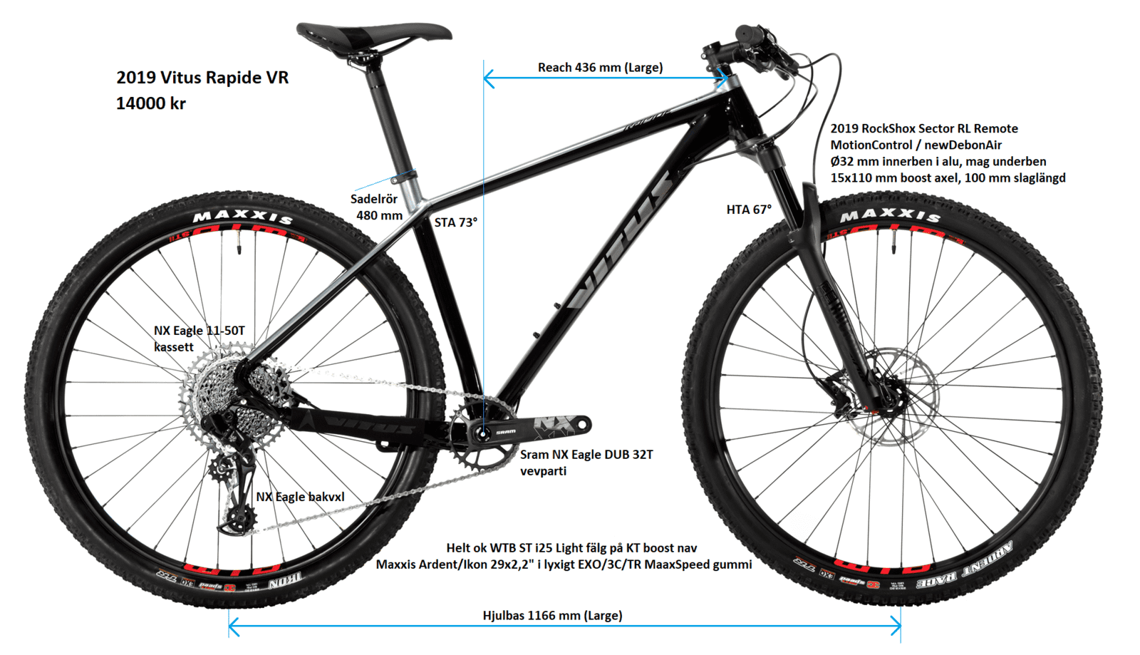

Det går inte att fitta en Cube Attention/Acid/Ltd oavsett vad man har för maskin. Så länge inte maskinen klarar av att svetsa om ramen :) Om man jobbar i en affär som säljer Cube är man väl tvungen att "sälja skiten" för att ha jobbet kvar.
Scott Scale 950 är bra. Den kostar ca 18000 kr. https://www.henrikssonscykel.se/cyklar/mtb/scott/scale/scott-scale-950-2019-6541
Vitus Rapide 29 VR kostar bara 14000 kr, den är minst lika bra som Scale 950. http://vitusbikes.com/products/vitus-rapide-vr-alloy-cross-country-hardtail-mountain-bike/
Båda cyklarna har bra mått/geo. Här utrustad med styrstam för 520 mm avstånd till styret för 185 cm cyklist.

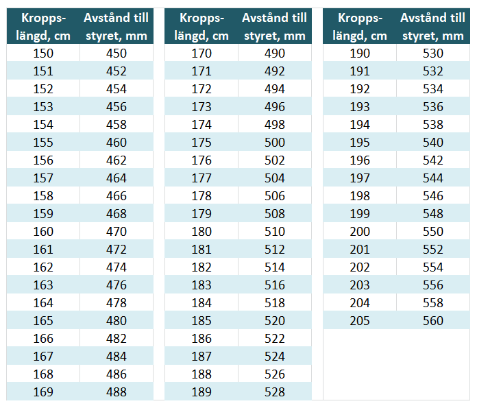

Notera reach + styrstam. Nej, 520 mm är inte långt om man är 185 cm. Det är helt normalt.
Enligt min tabell är det 526 mm för en som är 188 cm lång. Det skulle innebära 475+51=526 mm på din Merida. Hur lång styrstam har du?

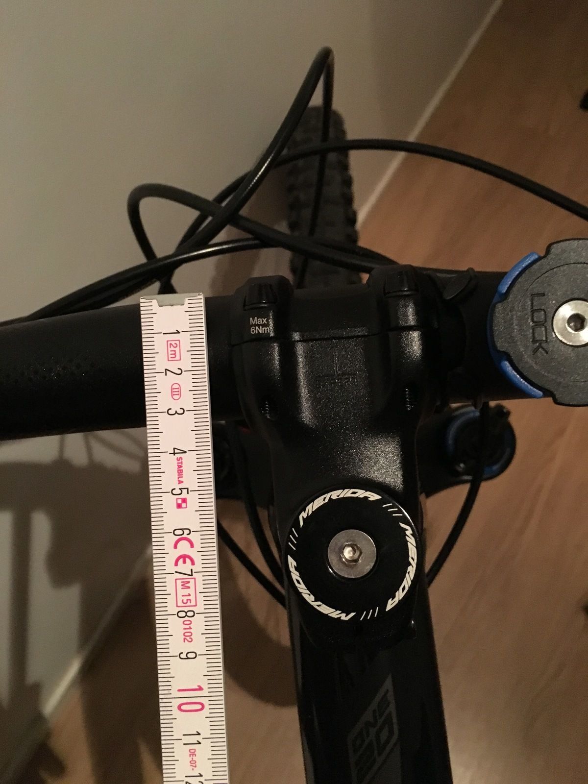

Ja jag noterade det. Men någon annan uppfattade 520mm som reach ovan. Därav tänkte jag det vore bra med ett klargörande :)
Jag har ca 50mm cc till cc på stammen:
Så det stämmer ju ganska bra :)
