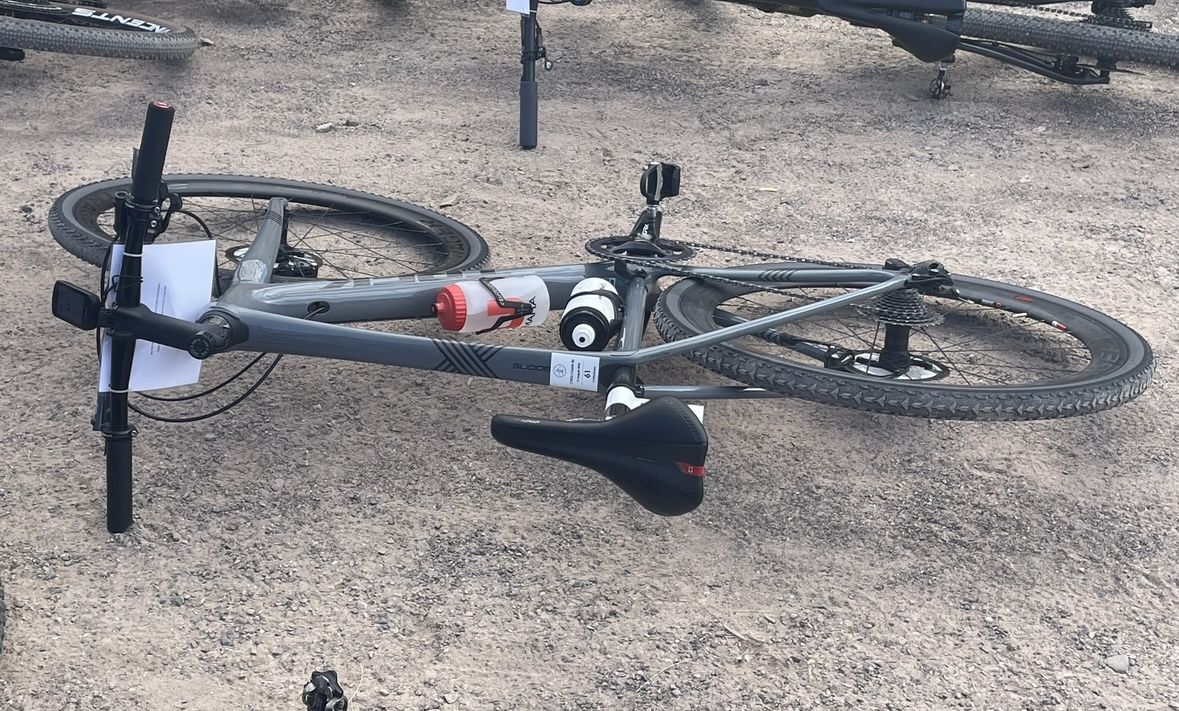

Jag hade nog gått för något likt denna(eller den):
En riktig landsvägscykel med platt styre, tyvärr är det mekaniska bromsar men det är ju ganska billigt och enkelt att uppgradera till hydrauliska med platt styre
tillägg: De cyklar du länkar till är mer hybrider: mer upprätt sittställning och därmed mer luftmotstånd. De är oftast även flackare och längre vilket gör att de kan kännas tråkigare och mindre responsiva för landsvägscykling,

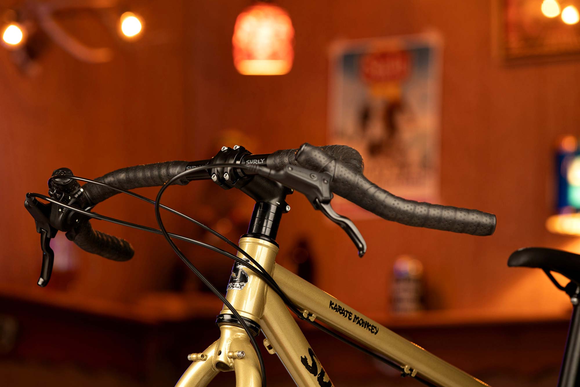

Det finns ju en herrans massa olika styrmodeller mellan bock och spikrak. Själv tycker jag att rakt styre är extremt obehagligt och tröttande över lite längre sträckor och vill ha en naturlig vinkel på handleden utan att flaxa med armbågarna som en jävla mås.
Kan vara värt att fundera över. Här finns en del att välja på...

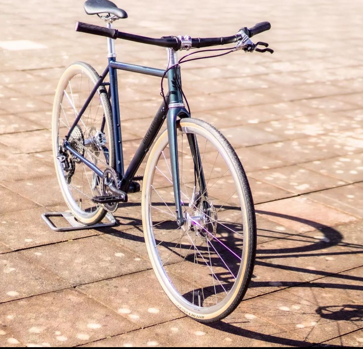

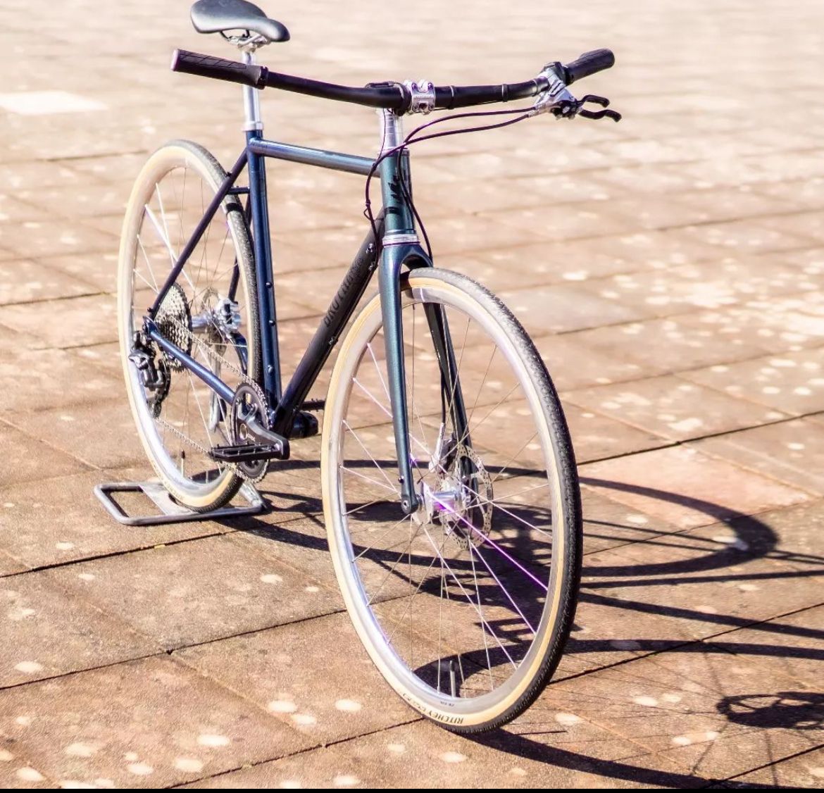

Vill man lägga lite pengar på att bygga om kan det vara värt att veta att det finns styren som är mellan bock och rakt. Exv surly corner bar samt billigare kopior. Funkar med reglage för rakt styre men eventuellt mer ergonomiskt och aero i vissa fall.
    140.6 KB · Besök: 72
    113.9 KB · Besök: 89

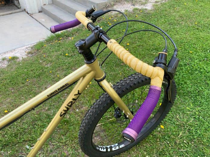

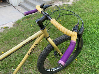

Det finns en massa olika typer av styren som du skulle kunna titta närmare på för att se om du tror att de skulle fungera. Några typer som ger olika greppmöjligheter om du dessutom använder dig av ett ledad styrstam, så får du en massa olika inställningsmöjligheter:
0. Justerbar styrstam - https://www.bikester.se/bbb-highsix-bhs-30-styrstam-o35mm-M937854.html?vgid=G1352412#cgid=36949
1. Kallas ofta fjärilsstyre - https://www.bikester.se/bbb-multiba...-o318-mm-M145683.html?vgid=G554703#cgid=37110
2. Olika greppmöjligheter och inbyggt "tempostyre"! - https://www.bikester.se/red-cycling...o318-mm-M944913.html?vgid=G1365885#cgid=37110
3. Ännu fler inställningsmöjligheter av fjärilsmodell - https://www.bikester.se/humpert-erg...-o318-mm-M147518.html?vgid=G820274#cgid=37110

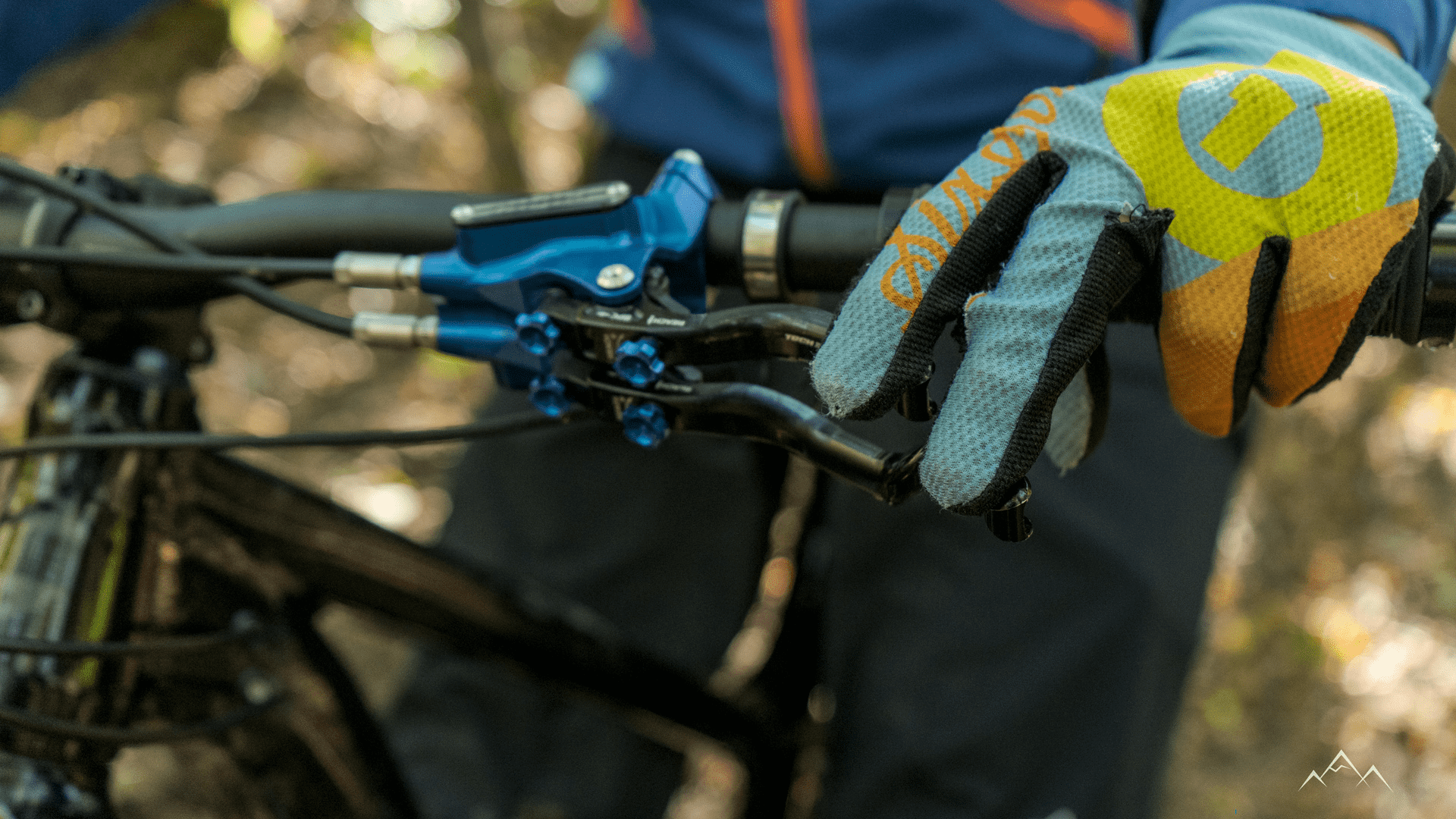

Gällande broms finns det en speciell typ som kanske skulle fungera för dig. Då båda skivbromsarna sköts med ett handtag. Jag har haft en hel del att göra med den typen av broms. Funkar riktigt bra för normal cykling. Kanske inget för avancerad MTB-åkning.
