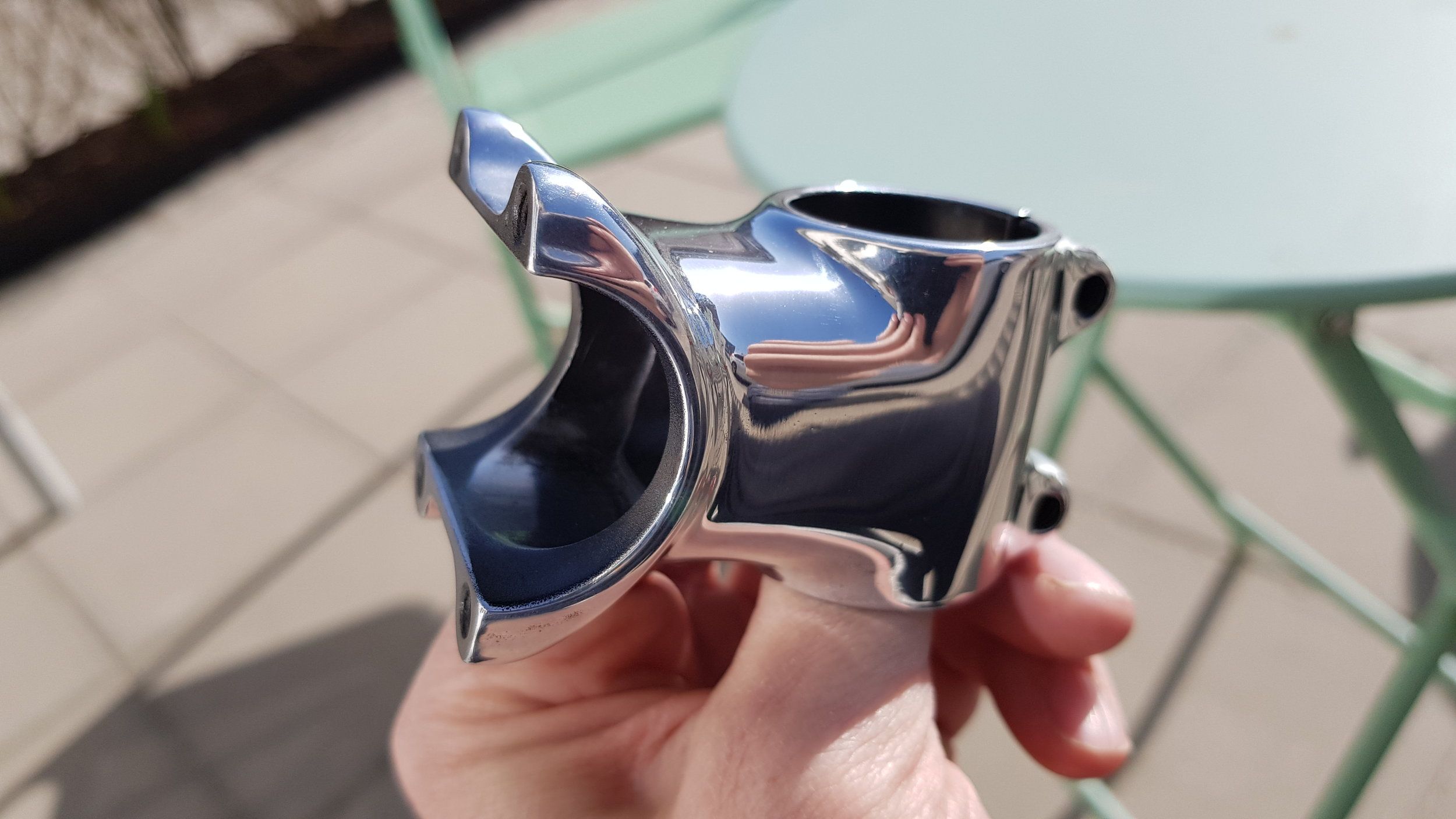

Nä, det var egentligen inte Cyklist/Dangerholm som först fick mig att polera saker ( troligen var det ett par glänsande SLX-vevar på något forum för tider sedan) men han får klä skott för att vara en av de mer glänsande inspiratörer de senaste åren så därför pryder han även trådnamnet hellre än 'visa ditt poler projekt'.
Här är mitt senaste, Newmen Evolution SL 318.4:
Blev ok, men orkar inte jobba ner några enstaka ställen där den ursprungliga blästerfinishen har gått djupare än önskvärt.
Värt jobbet i alla fall.

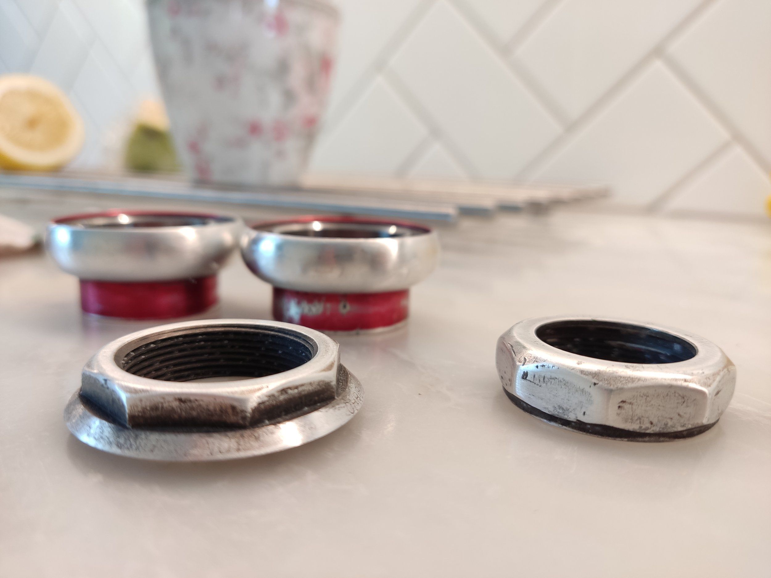

Vad säger polerproffsen, har kört ett rött ano styrlager i kaustiksoda men fick en slags svart hinna i synnerhet på muttrarna. Har försökt med våtslip men det sitter och är svårt att komma åt bra för hand.
Kan man köra dremel med stålborste först sen våtslip? Eller vad rekommenderas?
