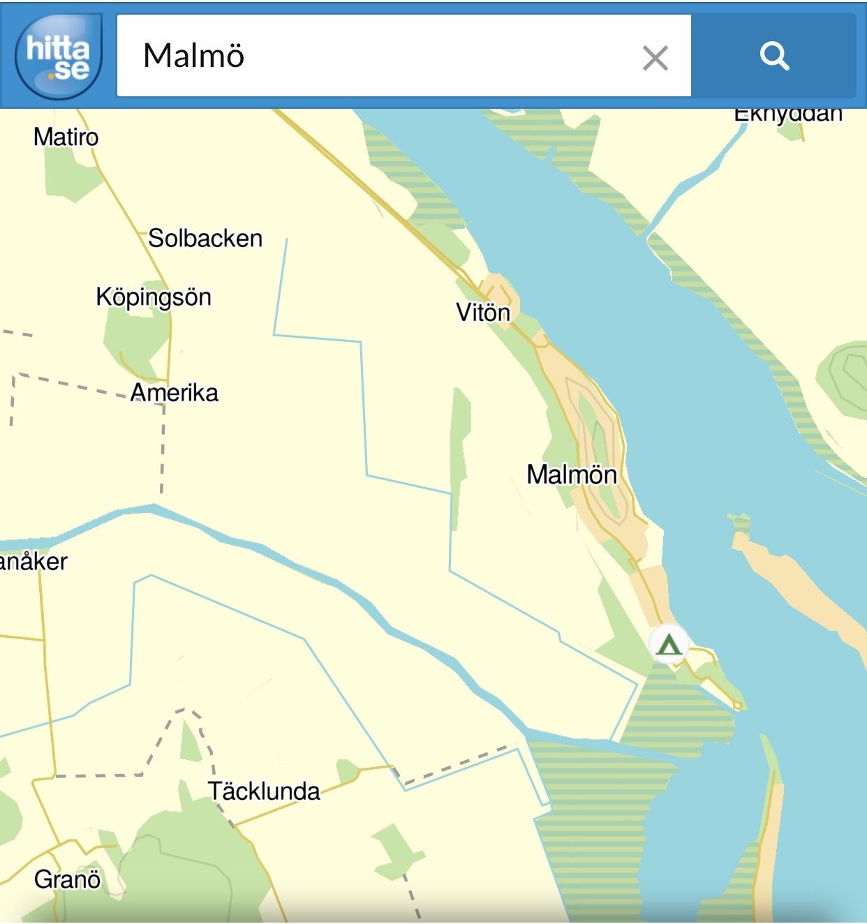

Du behöver inte länka. Det ligger tydligen mellan Katrineholm och Nyköping enligt https://www.hitta.se/sök?vad=malmö+björkvik
Om man föredrar en mer specifik Malmö, så ligger Malmön ett stenkast eller två från Amerika i trakten av Köping:

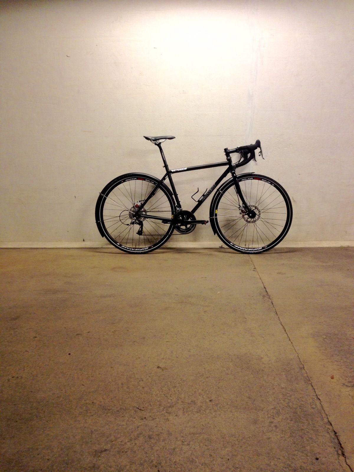

Jag har en Kaffenback som jag använder till Lvg träning vintertid. Jag körde nyss Vintervättern på den & älskar den, och inte bara för att jag har en dragning till stål. Den har fästen till typ allt & är därav mkt flexibel.
Jag kör 30mm Schwalbe Winter & SKS Bluemels 45mm skärmar & det är tajt bak. Jag fick modda skärmarna för att få plats. Utan skärmar har jag läst om andra som kör 38:or slicks & 35:or CX däck.
