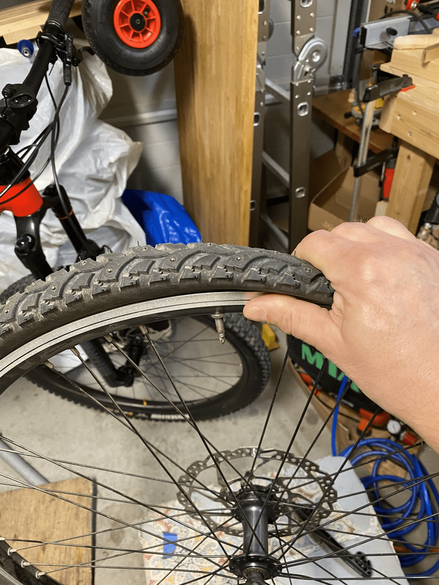

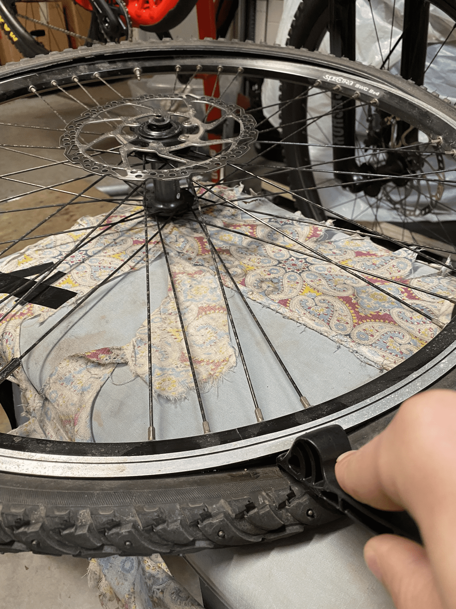

Vi pratar om olika moment. Illustrerat här med ett pendlarhjul av lathetsskäl, men innan jag försöker kränga på däcket så puttar jag in kanten på resten av däcket in under korven:
Sista momentet sedan gör jag med ren handkraft genom att ta i och kränga från andra sidan. Så här, fast med två händer när jag inte håller i en kamera:
Det är nog lättare att visa i verkligheten än att försöka förklara i ett forum, men jag gick från att knäcka verktyg till att få på däcken med ren handkraft.
Sedan finns det kombinationer av däck och fälg där det tydligen är helt hopplöst — hög fälgkant och grund fälg lirar ju inte.
Och just det, om man har en asymmetrisk fälg så är ena sidan lättare än andra.
Visa bilaga 561832
Visa bilaga 561833
