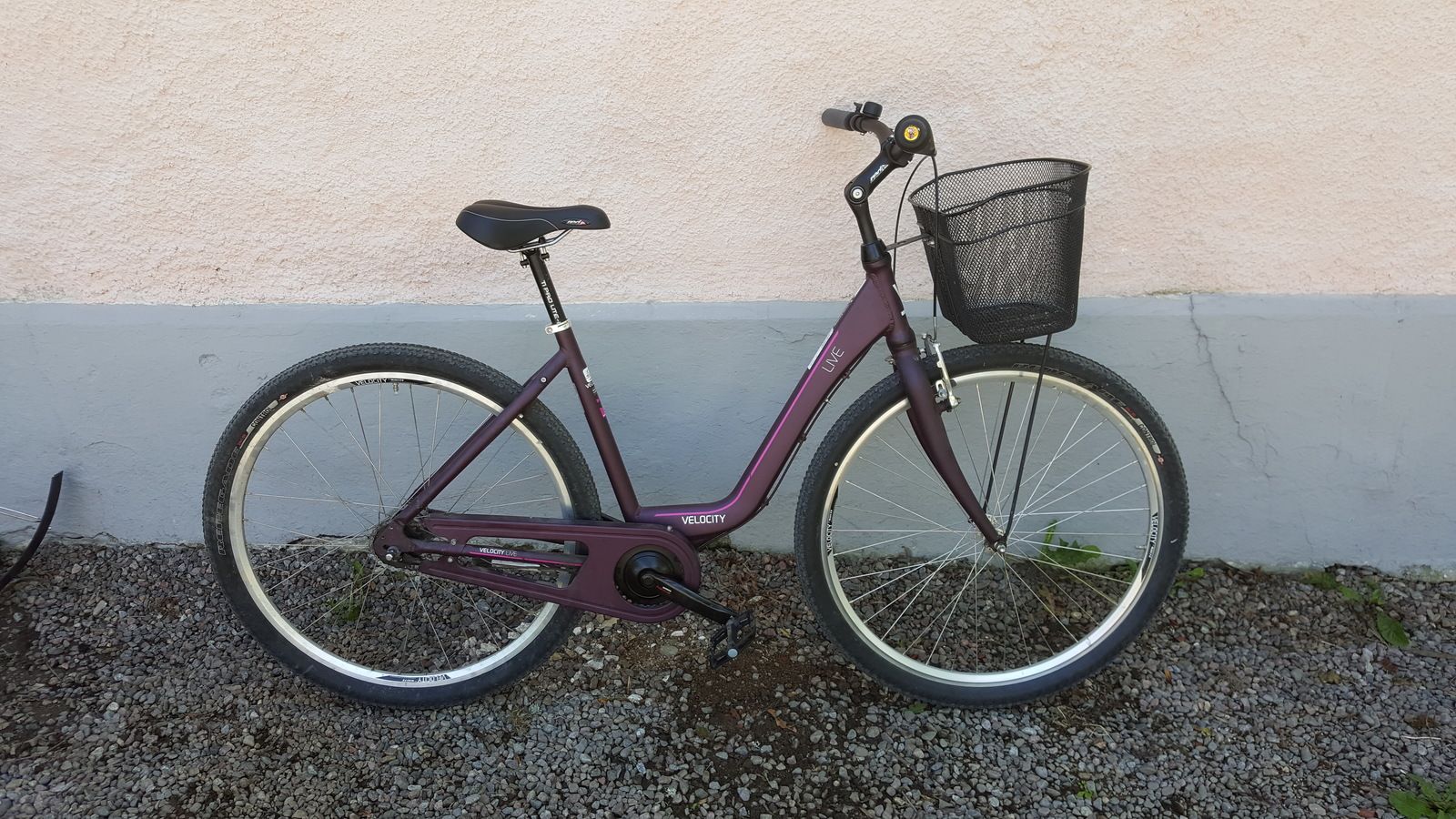

här är min 72-åriga mammas white velocity live med 50 mm specialized renegade, 78 cm SQlabs-styre med 12 graders sweep och lite längre styrstam än orginal (vi upplevde att den blev lugnare i styrningen så). neddrevad till 33/23, stabila mtb-pedaler i plast och en sadelstolpe utan setback för att avståndet till nya styret inte skulle bli för långt.
kedjeskyddet är ett bojsänke på 450 gram, det ska ersättas med ett i plast.
