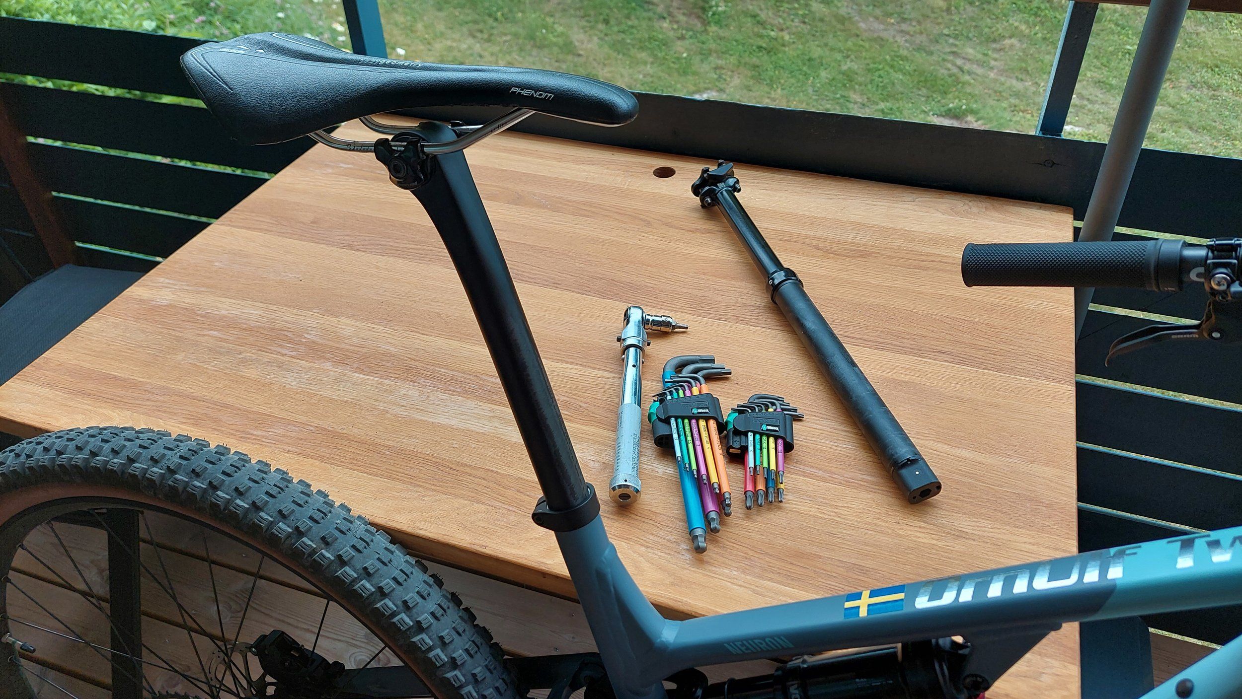

Tjena, tog bort droppern, kopplade ur densamma, drog ut wiren med wirehölje, lindade Julas rörisoleringgstape runt höljet, tejpade ändarna på isoleringen, satte några varv tape på för att säkerställa att isoleringen satt kvar.
monterade tillbaka allt vilket tog en jävla tid pga ramens utformning vid vevpartiet, kortade sen av överskottet av hölje och wire, klämde sen fast stripes runt höljet där det går in i ramen för att höljet inte ska dra sig in i ramen.

Troligtvis rör sig droppern lite längst ner och skaver mot framsidan av sadelröret. Testa att mäta ut hur långt ner nedre delen av droppern är i röret när den sitter på rätt höjd. Ta sedan en lång pinne eller liknande och täck nederdelen av den med fett eller monteringspasta och stick ner den och kladda dit fettet på stället där nedre delen av droppern är när den sitter på plats.

På min CF var det i alla fall det som var lösningen när det knarrade vid sittande cykling. Jag trodde också först att det var vajrarna då ljudet tycktes komma när jag vred på styret (vajrarna går genom styrlagret på min), men det var änden på sadelstolpen som gned mot framkanten på sadelröret. Det blir ganska mycket hävarm med droppern i högsta läget, särskilt med 200mm dropper som jag har. Det var i maj jag gjorde den här åtgärden, och ljudet har inte kommit tillbaka än.

Nu har jag cyklat en massa och stört mig så till den milda grad att jag öppnade plånboken och köpte en kolfiberstolpe, nu är det knäpptyst. (pun intended)
