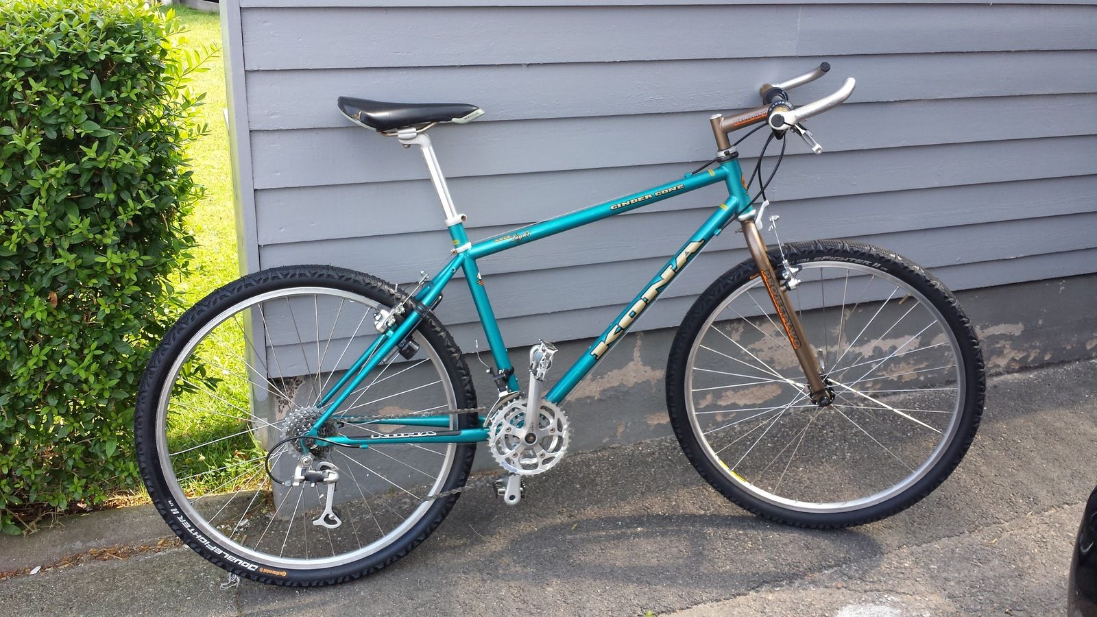

Min enda kona som jag har kvar...inköpt 1996!

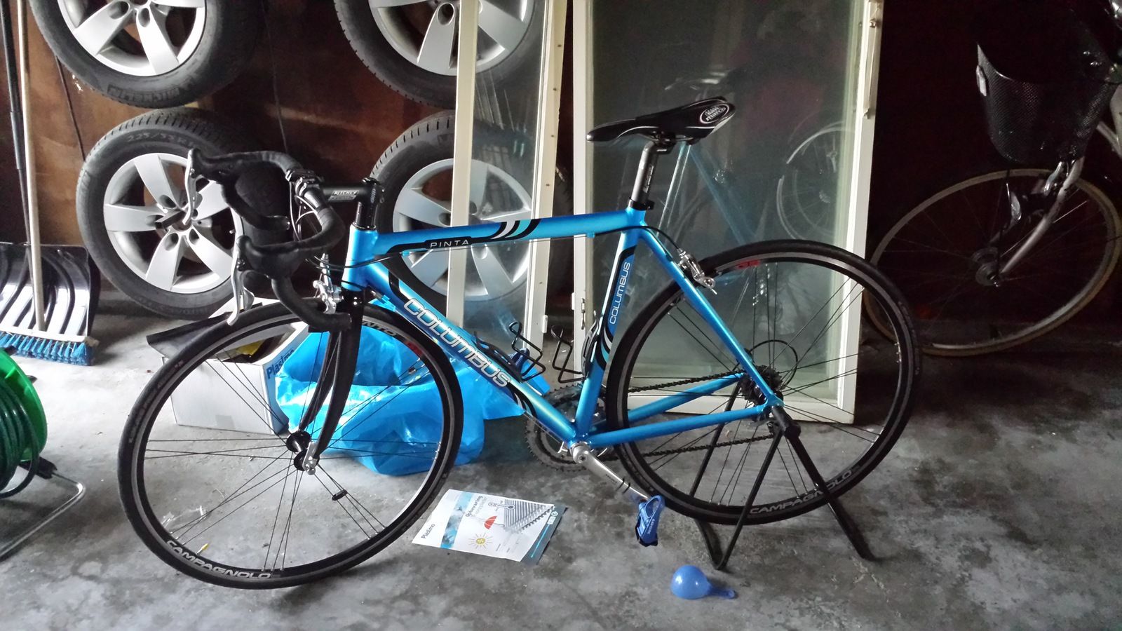

Räsern:

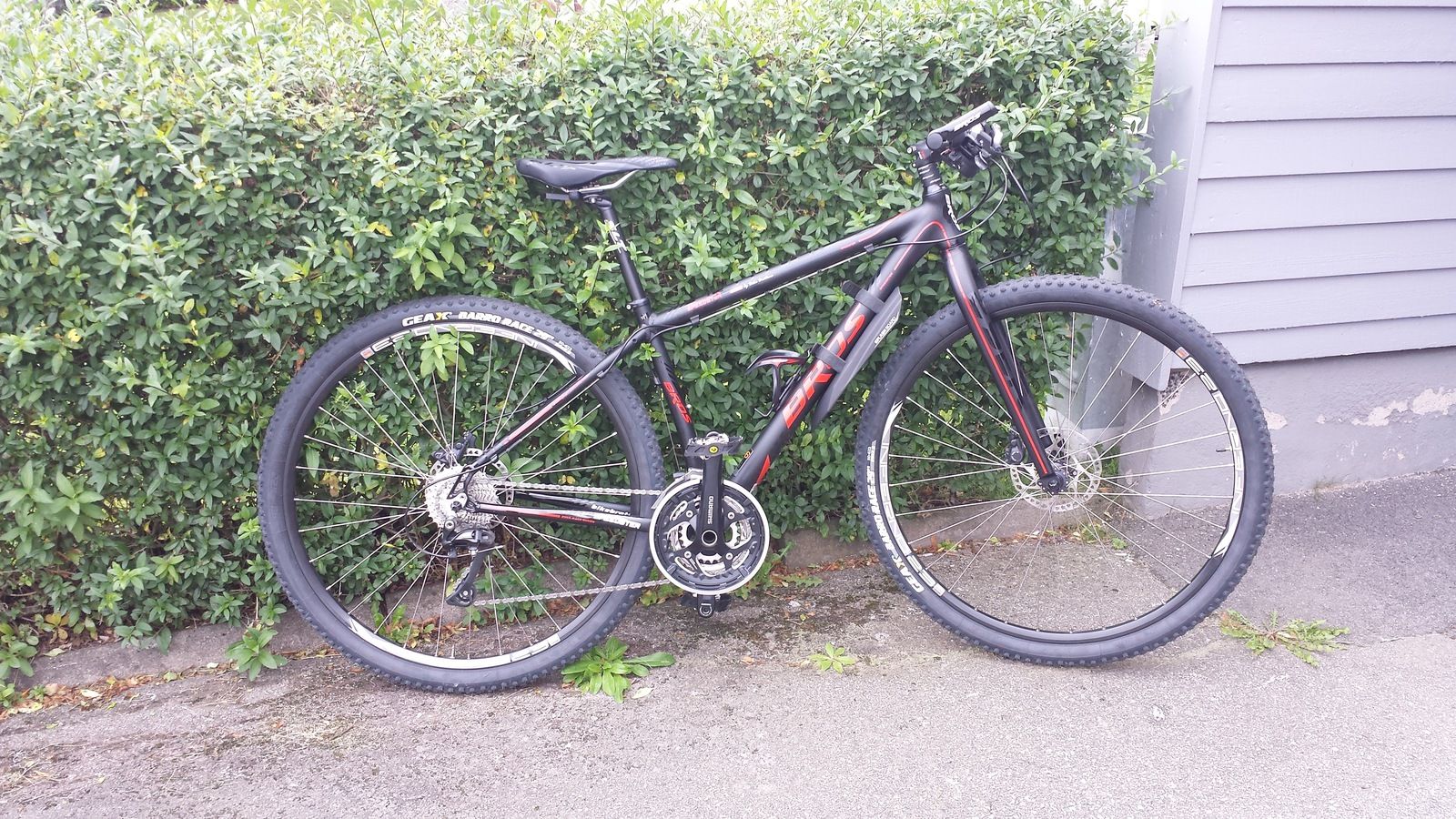

Min nya:

Generellt brukar det vara en dålig idé (läs ej prisvärt) att börja uppgradera gamla hojar, men din ser ju ok och det bör räcka med bara gaffel.
Att tänka på är att det finns risk att geometrin förändras om du slänger på för lång gaffel, jag gissar att 100mm ska funka på din hoj. Du kan mäta A-C på din stela gaffel (hjulaxeln till "lagerbanan" på gaffeln och jämföra med A-C på den dämpade (men tänk på att du ska ha "sag" alltså att dämpgaffeln är lite "förkomprimerad"). En lite lättare luftdämpad skulle nog passa din användning.
Kolla också vilken hjulaxel du har idag så du köper rätt där, annars kan du behöva bygga om hjulet. Ramen har troligen "tapered" styrlager (1.1/8-1.5) köp matchande gaffel förstås. Köper du begagnat är det bra att kolla så du har tillräckligt långt styrrör på gaffeln också, så du kan ha tillräckligt med spacers under styrstammen.

A-C måttet på min cykel är 450 mm.

Just nu har Rockshox Reba klivit upp på förstaplatsen. Men något som oroar mig är att de flesta gafflar (alla jag hittat) är längre än min befintliga. Min är 450 mm och Reba är 506 mm, det blir en väsentlig skillnad i geometrin... fan, detta var svårare än jag räknat med.

Jävligt snygg kona!
Tack, Den är i stort sätt original och har inte fått känna på så många skogsturer. Den har främst används som pendlarhoj. Tyvärr har den börjat ge upp. Hela växelsystemet behöver bytas och hjulen behöver renoveras. Ska jag renovera den skulle vilja ha tag i nya originaldelar, men det är ju inte så lätt. :-)
