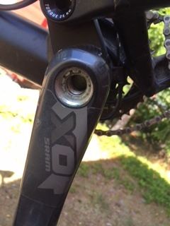

Tänkte ta bort vevarmen för att byta drev på min canyon. Van sedan tidigare att släppa på en skruv och sedan bara dra av vevarmen men tydligen inte denna gång...? Behöver jag ta bort det som ser ut som en låsring för att få bort armen eller vad göra? Försökte hitta en film eller dyl men de jag hittar tar de bara bort yttre skruven och lyfter av armen, alltså någon annan typ än min.

Exakt samma sak har frågats hur många gånger som helst… Gör man på rätt sätt så är vevarmen självavdragande. Den yttre kåpan, som du plockat bort, skall överhuvudtaget inte röras. Den fungerar som mothåll för den inre skruven som då knuffar loss armen från fästet samtidigt som skruven dras ut.

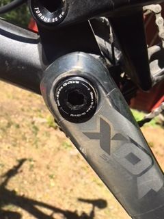

Med den yttre kåpan menar du
eller
