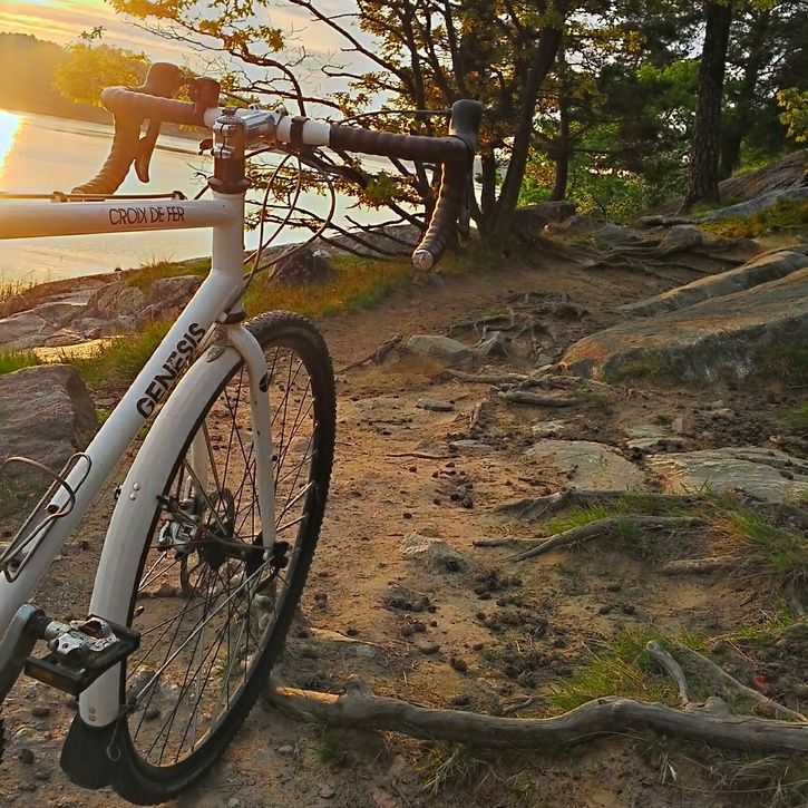

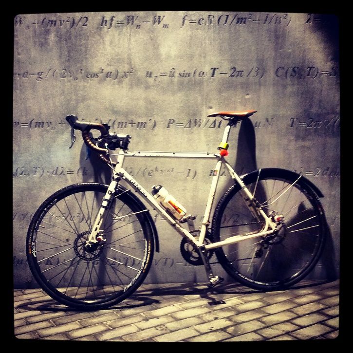

JLarsson skrev:
> Jag skulle utgå ifrån en
> http://www.genesisbikes.co.uk/bikes/cross/croix-de
> -fer/croix-de-fer och köpa fina, lätta
> aluminiumskärmar. Sen på sikt uppgradera den
> snikiga Tiagragruppen.
Jag är i alla fall grymt nöjd med min som funkar på allt från asfalt till skogsstigar.
    116.4 KB · Besök: 27
    159.2 KB · Besök: 28

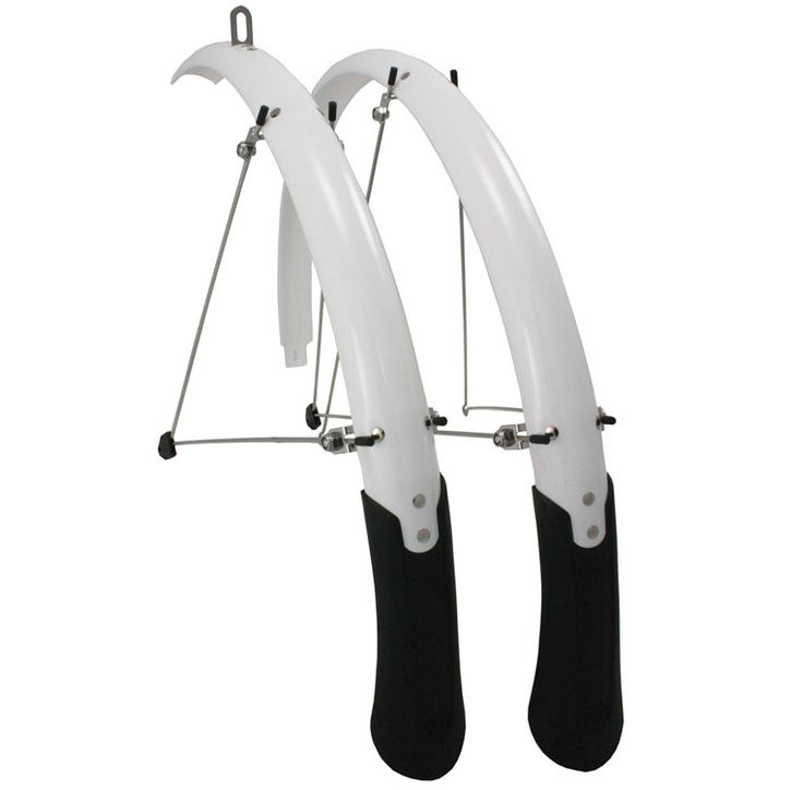

McR skrev:
> +1
Schyssta stänkor! Länk?
Den ultimata långpendlaren
Tattaren skrev:
> McR skrev:
> den
> > +1
> funkar
SKS Wide Road
http://m.evanscycles.com/products/sks/mudguards-wide-road-ec004915
Fast jag tror inte dem tillvärkas i vitt längre, som är synd för att jag lyckades bryta av delen som sitter framför framgaffeln.
McR skrev:
> Tattaren skrev:
> > McR skrev:
> > den
> > > +1
> > funkar
> SKS Wide Road
> de-road-ec004915
CC har Planet Bike skärmsats i VITT! Bra va? :) http://www.cyclecomponents.com/cgi-...ef=&artgrp=2066&visa=1-32&Sort=Beskr&Visn=Std
