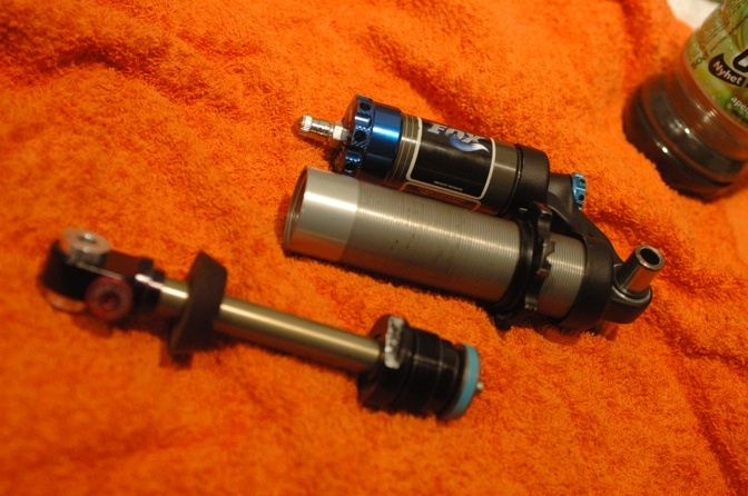

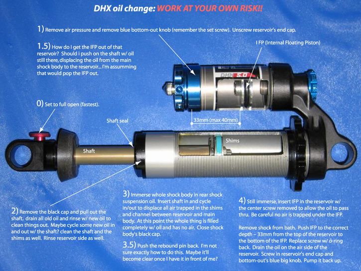

Bra tråd. Jag funderar på att öppna en DHX 5.0 AIR jag har hemma för att byta olja. Någon som gjort det innan och har bilder eller bra tips.

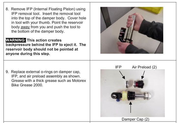

Finns det risk att bli ihjälskjuten när man skruvar isär den även fast den inte är stuck-down?

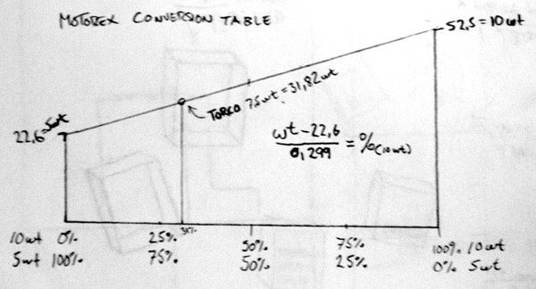

Den med cSt@40 på 16.10?
DHX 5.0 tråden / oljebyte i fält
Det låter tunnt, testa en olja med cSt runt 32, vill minnas att det är rätt.
Den ligger ganska precis mitt mellan Motorex 5 och 10 wt.
Sist körde jag en motul olja, kanske 7,5 eller 10wt.

Jag har gått efter Torco RSF medium, ca 32.
Jag ser i listan att Torco har en 7a som ligger runt 16, det är dock en gaffelolja som de inte använder i bakdäpare. Bakdämparen skiftar temperatur i större omfång så man använder normalt en annan olja där, för mig kvittar det dock =)
Jag har vidare helt ärligt ingen aning, men kan inte säga annat än att jag alltid servat alla DHX dämpare med en vacker blanding av motorex och det har fungerat väldigt bra.
Det finns olika årsmodeller av DHX som har olika portning / shimsning, och därför använder olika oljor. Vill tro att den ena kör 7,5wt och den andre 10wt av samma fabrikat. Har läst det på något forum men kommer inte ihåg vilken modell som hade vad. Det är dock omtvistat så det är inte nödvändigtvis sant.
Mest troligt är skiftet av olja samma årsmodell där de ändrade rekommendationen för minimitrycket i boostvalven.
Jag har alltid tyckt att det är för lite dämpning i DHX, så jag tvivlar att en olja med cSt ≈ 16 gör nog mycket motstånd. Kring 30 finner jag att returjusteringen får ett bra omfång för mina fjädervikter (300 - 400 lbs/in)
