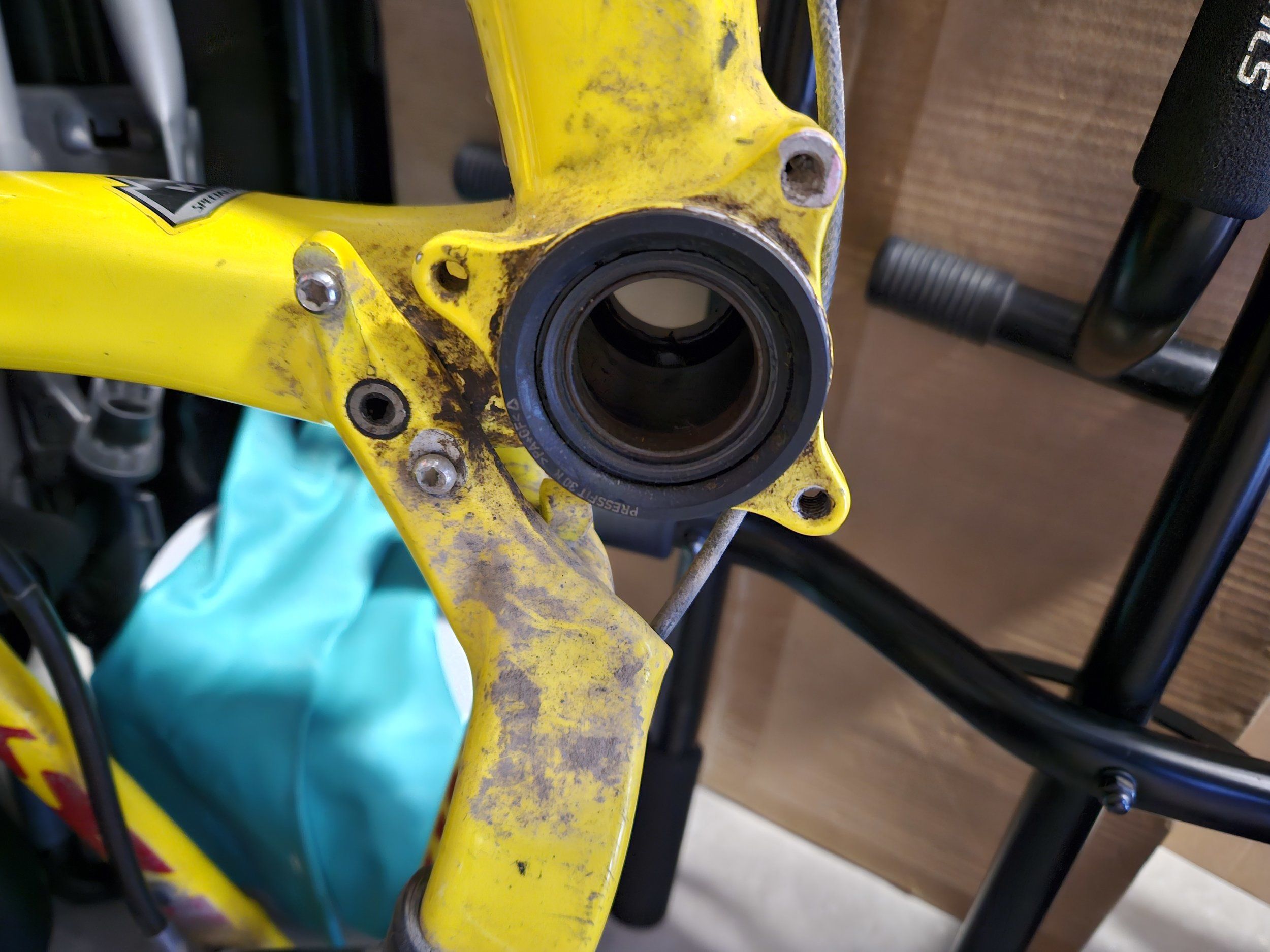

Hej alla kunniga, jag ska montera en framväxel på en ram (Specialized stumpjumper FSR Elite 2012) med fästen enligt foto där jag mäter 38 mm c-c mellan skruvhålen på ramen. Jag försöker sedan förstå de olika standardmåtten för framväxelfästen (läser på https://www.modernbike.com/front-derailleur-standards-and-mounts). Enligt cykelns ursprungliga spec (https://www.specialized.com/be/fr/stumpjumper-fsr-elite/p/37217?color=80622-37217) är det en sram x7 s3 dmd monterad. Borde det då inte vara 22 mm mellan skruvfästena på ramen? Upplys mig tack! Jag kan redan nu förtydliga att det inte är aktuellt med singeldrev fram (så undviker vi de kommentarerna).
