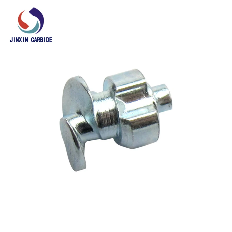

Jag har ett par 14”/254 däck som jag vill dubba med exempelvis schwalbes lösa dubb. Däcken ska rulla på cykelbanan, is snö och asfalt, så köra med skruv känns inte direkt optimalt. Någon idé hur man kan göra? Om man borrar hål i däcket så blir det problem med ”foten/änden” av dubben för den har större diameter, borrar jag samma diameter som för foten/änden, så lär den knappast sitta kvar. Kör jag in dubben från insidan blir den för kort. Möjligtvis om jag borrar hål trycker in dubben och sen värmer dubben med lödkolv så foten smälter in i gummit, men då lär även hålet vidgas?
Någon som har en fungerade idé?
