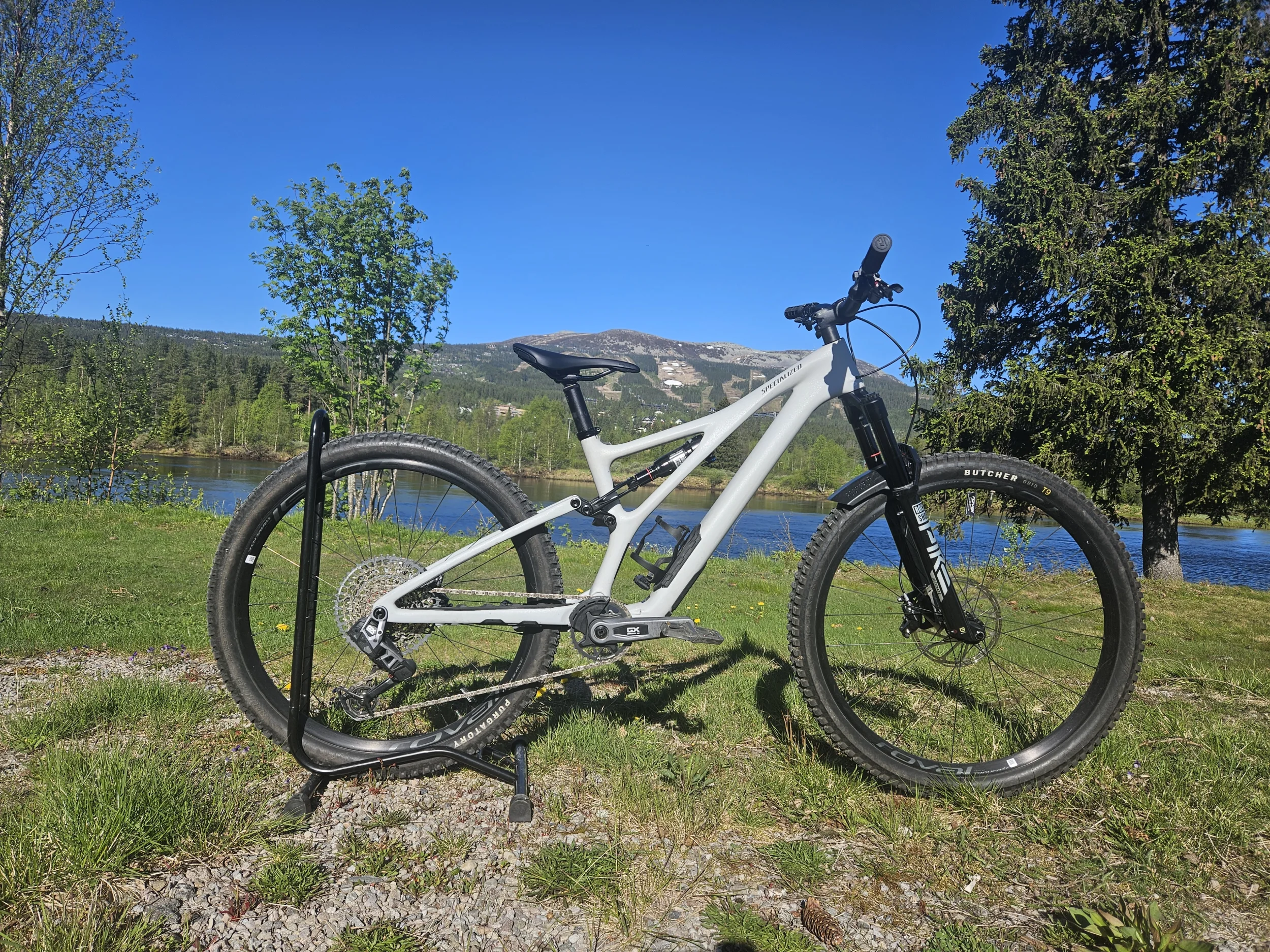

Jag råkade köpa en trailcykel Specialized Stumpjumper LTD igår.
Och nu undrar jag om jag gör något fel med inställning av bakdämparen för jag får den absolut inte dämpa i linje med gaffeln? Jag tänker att dessa hojar är aldrig lika dämpade som enduro/DH-cyklar som jag cyklar annars i skogen med. Men när jag släpper fronten i backen från en m höjd så studsar framhjulet en gång ca. 3-5cm upp från backen och när jag släpper bakhjulet på sammavis så studsar hjulet 2-3ggr 5-8cm upp.
Är van vid att hjulen klistrar sig i backen oavsett dropphöjd eller om det är ett eller två hjul som landar.
Bakdämparen är RS Deluxe Ultimate 190x45mm och gaffeln är Pike Ultimate Charger 3 rc2 med buttecups osv. med 140mm slag.
Har 28% sag i bägge.
Förövrigt föredrar jag spiralfjädrar på cykel för de är jag van vid å leka med från motorcykelsporter i mitt tidigare liv. Men tänker att man ska försöka hålla ned vikten med denna typ av cykel, eller vad säger rådet?
Jag vill nog cykla 50/50 uppför och nedför med denna cykel även jag gillar mer å bomba utför med massa fart och g-krafter, och för det har jag min andra cykel redan.

Ja, jag ska fokusera totalt på hur cyklen går cykla på. Min undran var mest på hur olika det dämpar mellan fram och bak egentligen och jag får inte till någon speciell förändring för bakdelens beteende oavsett hur jag skruvar på den, fram gick det bra.
Det kan säkert bero på att själva cykeln är relativt lätt och gaffeln har ganska hög egenvikt i jämförelse.
Ångrar lite att jag tog min andra cykel med i jämförelsen.
Hade du något tips om dämparens inställning?

Det är just returen jag får inte till oavsett skruvandet. Det kan ju vara däcket som studsar upp den lättare ramen också. Men jag borde få fram en skillnad genom att ändra inställningar på dämparen.
Fick precis tips om att ha mer sag bak, i ett annat forum. Han tyckte att sag fram ska vara 15-30% fram och 20-35% bak.

Som jag skrev trådstarten så är sag ca. 28% i bägge. Jag skulle aldrig använda dropptestet som grundinställning för cyklandet utan som jag sa att jag jämför bara skillnaden bak och fram.
Nu var jag å cyklade uppför fjället på relativt tekniska stigar och sen bombning nedför. Jag får jobba lite successivt fram de här med inställning av bakdämparen. Använde lock out om den heter så när jag trampade upp. Det gick hyfsad bra och nu saknar jag clipless-pedaler för klättring blir spännande å sitta fast när man kommer utför sen.

28% sag låter bra bak men fram brukar man sätta lite mindre, runt 20%.

Utan att kunna nåt om Stumpjumpern så skulle jag utgå från att du behöver börja med att höja trycket i gaffeln till ca 20 % för att få balans mellan fram och bak. 28 % låter som alldeles för lite luft i gaffeln om jag förstod det ovan citerade rätt (det borde medföra att gaffeln är lite för hopsjunken och du lätt får för mycket vikt fram.
Om du vill ha en följsam bakända som ger grepp vid teknisk klättring så skulle jag råda dig att fimpa att ställa dämparkompressionen i firm mode (det du kallar lockout) och låta dämparen arbeta obehindrat.
De här var the way to go.
T.o.m mitt tiktok-test gav mig tillfredsställande resultat.
Höll på t.o.m. å koka bakbromsen i nedför från fjället. Är lite ovan med denna förbaskad roliga hojen efter mitt DH-lok än så länge.😱😅
