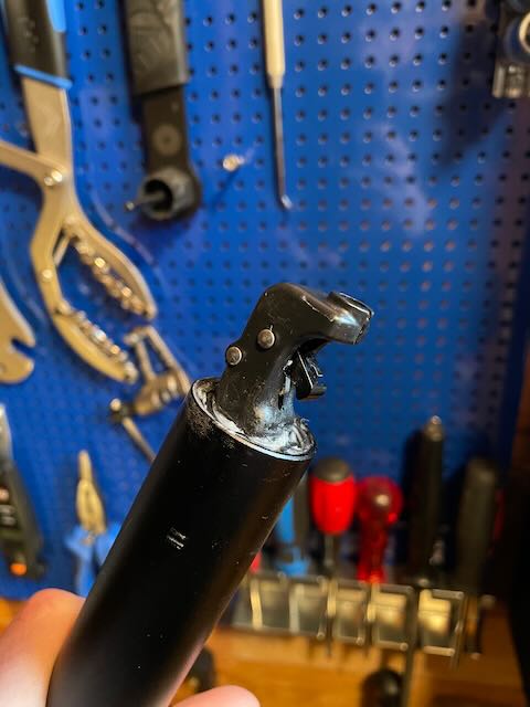

Gör första ordentliga servicen av min dropper post (TranzX) och allt gick hur fint som helst tills jag försökte skruva loss den sk "air cartridge" (kommer inte ihåg vad den heter på svenska). Den här på bilden alltså som ska skruvas loss med en skiftnyckel. På en GMBN video tipsar Doddy om att sätta fast den i mekstället men det testade jag och fick ändå inte loss den. Den lossnar typ ett halvt varv för att sedan sitta stenhårt fast. Finns även något specialverktyg med en rem som ska kunna hålla fast stolpen samtidigt som man drar med skiftnyckeln men någon sådan har jag tyvärr inte.
Några tips på hur man får loss det här helvetet?

Suddigt foto så svårt att se, men det sitter inte en låsring eller något där?
Ser ut att vara rejält ärgat så lite krypolja och rengöra ordentligt är nog inte fel i vilket fall som helst.
Tror du är inne på rätt spår här. Sitter indeed en låsring (som jag upptäckte lite för sent). Vet att jag haft en låsringstång liggande någonstans men kan tyvärr inte hitta den nu. Får bli en tur till Biltema nu på morgonen och handla både tång och universalöppnare så får jag återkomma hur det utvecklar sig.
Däremot tror jag inte det är så värst ärgat. Det "vita" man ser är någon form av fett som var rätt rikligt applicerat lite varstans på droppern. Men behöver nog rengöra ordentligt kring låsringen ändå för att få loss den.

Sådär. Visst var det den lilla låsringen som skulle bort först. Lite pinsamt att jag inte fattade det omedelbart men till mitt försvar var den inte helt lätt att upptäcka bland allt fett och dessutom var det inget som dök upp på dom Youtube-videos jag tittat på innan. Verkar som att det finns små variationer bland nästintill identiska stolpar (av samma märke).
Men nu är det fixat och verkar funka fint. Får bli en provtur senare idag eller imorgon.
