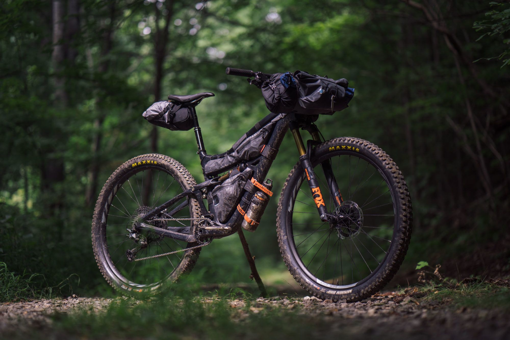

Ett större problem än väska monterad på styret och stor sadelväska är att du inte får plats med en vettig ramväska. Detsamma gäller för vatten, dvs att man oftast bara har plats för en enda flaska. Förutom det ser jag ingen direkt skillnad mellan en mtb och en gravel- eller landsvägscykel när det gäller moderna väsksystem.
Exempelbild:
Jag har emellanåt sneglat på min FS och tänkt tanken att köra bohusleden med den. Det som skaver är problemen med ramväska och att jag inte får med vatten, samt att droppern kanske tar stryk av en tung och stor sadelväska.
Jag tänker också att mycket av det som är bra med FS i skogen, dvs att det går att cykla fort över stök, försvinner när cykeln är nedlastad med en massa vikt vilket gör att den blir stötig, bänglig och osmidig. I princip blir en HT eller rom helstel hoj lika kompetent som en nedlastad FS.
FS är ingen bra bikepackingcykel helt enkelt. Görbart men man får ha med sig i åtanke att vissa saker kommer bli en ganska stor kompromiss.
