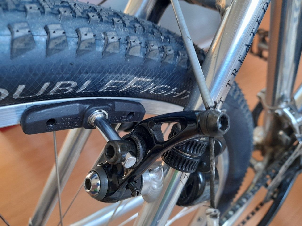

Finns det något utgångsläge som är det bästa när man skall montera nya bromsklossar?
Har aldrig riktigt fått kläm på det utan är alltid en massa skruvande och lossnade innan de är på rätt plats.
Tänker på justeringsskruvarna också på styret. På bilden har jag skruvat in dem till max. Rätt eller fel?
Samma med klossarna. Hur långt ifrån fälgen är optimalt när jag först sätter fast dem.
Någon som har något bra tillvägagångssätt?
Tack och trevlig Valborg:giggle:(y)

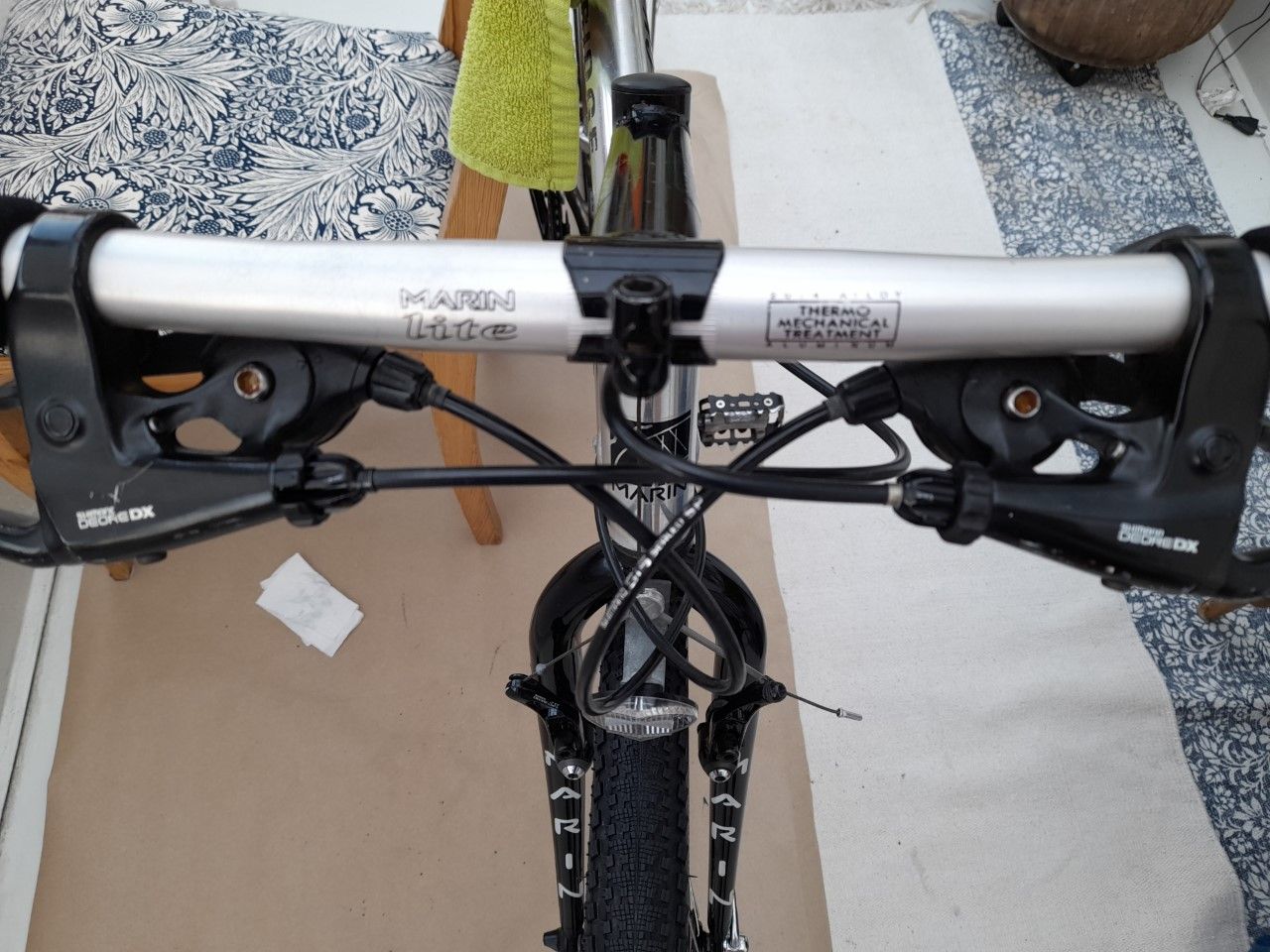

Börjar du med justeringen max inskruvad så kan du ju bara justera åt ett håll. Då behöver du sätta klossarna lite längre från fälgen för att kunna öppna bromsen för att kunna ta av/montera hjulet utan att lufta ur däcket.
Och SKULLE hjulet bli skevt så tappar du möjligheten att enkelt släppa ut bromsen tills det slutar ligga an.

Glöm inte att kontrollera så att hjulet sitter helt rätt först innan du börjar justera. Vinklingen av klossarna är viktig att få till, annars blir bromsverkan kass.
Effektivaste sättet att byta klossar på Shimano cantileverbroms?

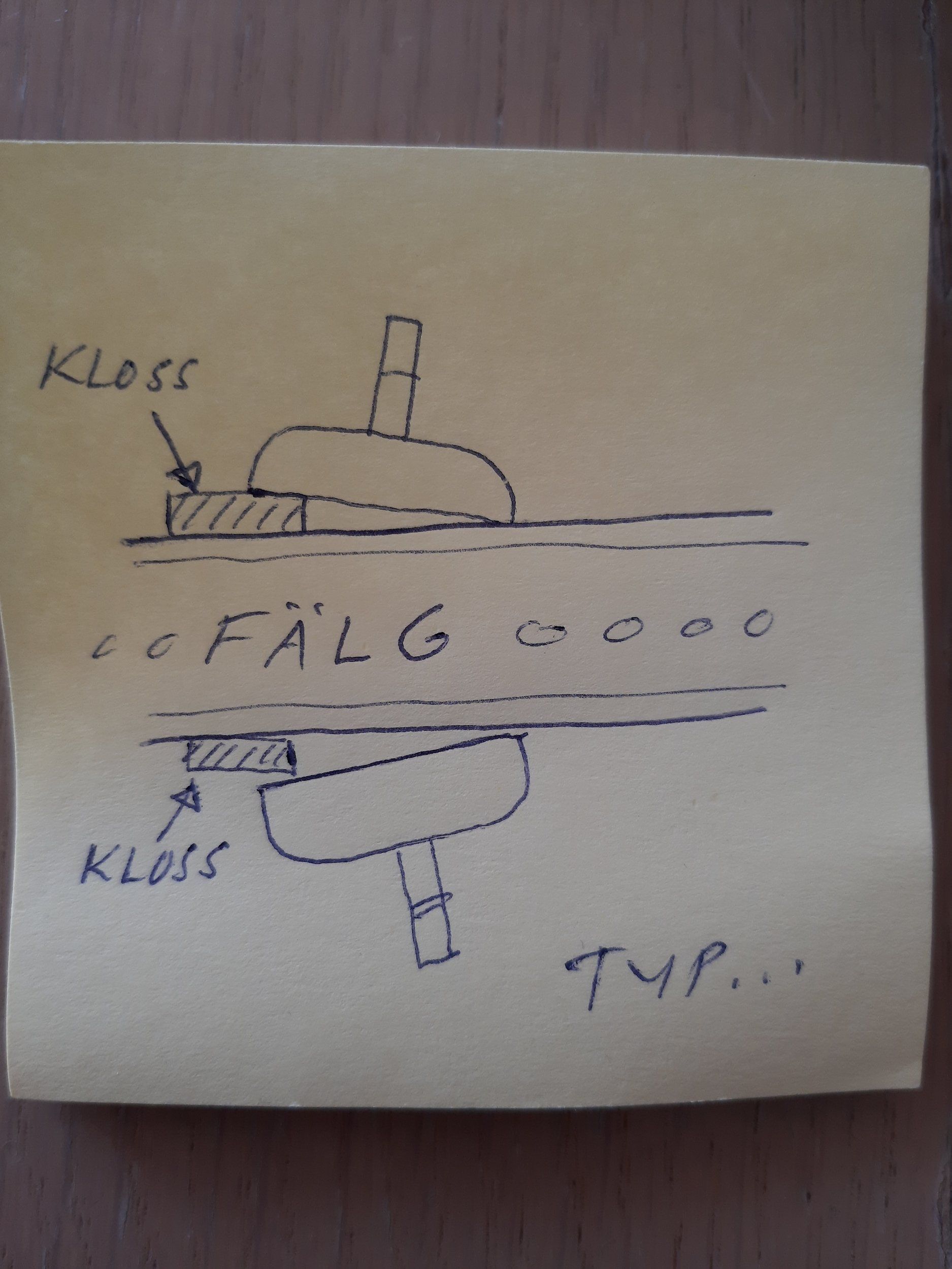

För att få rätt "toe in" (eller vad man nu skall kalla det?) brukar jag ibland tejp på tunna (2-3 mm) klossar på bakre änden av slitytan.
Sedan brukar jag ha reglaget vid styret på nära max ute. Detta gör att jag kan nypa åt om klossarna så de lägger sig tillrätta mot fälgen innan jag spänner fast dem. Därefter kan jag släppa förspänningen vid styret och få lagom spel.

Jag pendlar med lvg-reglage och mini-v. Behövs lite svartmagi för att få till justeringen. Justerskruv vid höljets slut hjälper

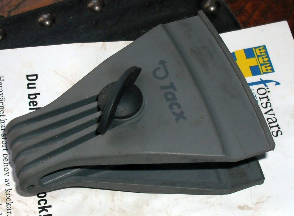

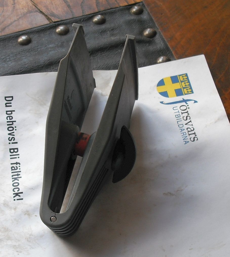

Det är eller var ett pussel! Förutom Snutens och andra goda råd här kan jag bara tipsa om en "klämma" ParkTool säljer för att få 'backarna på rätt ställe. Minns inte namnet så jag har svårt att söka fram den. - Kostar intet.
Vanligen finns det en liten finjusteringsskruv så backarna tar lika på båda sidor.

Park Tool:
"USING SHIM AT BACK OF PAD TO SET BRAKE TOE"
De använder gummiband istället för små klossar av kartong med dubbelhäftande tejp som jag anv. Smart!
Edit: Jag kanske bara drömde ParkTools gjorde prylen, för jag hittar inte. Men här är i alla fall deras installationshjälp: https://www.parktool.com/blog/repair-help/cantilever-smooth-post-brake-service
Den där klämman du minns, var den till för att fixera bromsklossarna i rätt läge mot fälgen när innan de dtogs fast? Vore väldigt smidigt i så fall. Har provat att tejpa fast klossarna genom att vira eltejp runt hela fälg, däck och bromsklossar, men det har alltid slutat med att jag nypt fast dem med fingrarna. Bra att var två pers i det läget.
Jag grävde fram den. Inte så ofta den behövs, eftersom jag cyklar så långsamt och förnuftigt. Några klackar har den tyvärr inte. Gjord av Tacx.DSCF0002b.jpgDSCF0003b.jpg

Nej. Man trär den mellan ekrarna och skruvar fast den på fälgens "bromsspår", (...kalsongen?). De inre spåren används då. Bromsbackarna förs sedan ner så de passar de yttre spåren. - Har jag för mig. På så sätt får man ett bra resultat utan att behöva använda alla sina fyra händer. Har för mig man får litet koll på hjulets skevhet också, hihi!
Många om inte de flesta bromsbackar nuförtiden är redan lutade/fasade, efter hur de ska sitta i hjulets rullriktning.

Efter några nya gråa hår och ömmande fingertoppar tror jag att jag fick till det. Kom på att om man spänner riktigt långsamt så blir det bättre. Har nog haft för brått förr och då ändrar sig klossen lätt.
Tack för alla inlägg och tips!

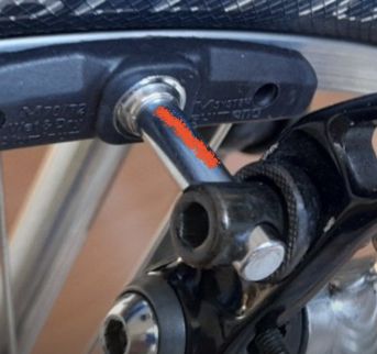

...fast det hade nog varit bättre om du hade haft bromsarmen närmare klossen....
Nu har du max hävarm på ett ställe där du kanske inte vill ha det.
Men, funkar det så funkar det.
Får du problem med bromsljud och vibrationer så har du ett uppenbart första ställe att börja justera.

Aha du menar att man kabeln skall vara kortare så armarna lyfts närmre klossarna?
Där är också de tre små hålen där man kan välja var "tappen" på bromsarmen skall sitta. Tror dock bara det har med hur starkt fjädern skall ta
Du kan väl dra vajern genom vajerhöljet som sitter vid bromsen för att öka förspänningen och på så sätt få klossarna närmare fälgen? Om det inte räcker att öka fördra den med reglaget uppe vid bromshandtaget. Lossa den först i den runda klumpen bara.
Främst menar jag att jag tror du kan ha nytta av att den rödmarkerade biten i bilden blir kortare:
Men visst, då måste armarna in närmare mot fälgen. Och då måste vajern kortas.
Problemet med canti är att allt kan justeras fritt samtidigt som sweet spot är pytteliten i förhållande till antalet möjliga kombinationer...
De tre hålen reglerar fjäderspänning, ja.
