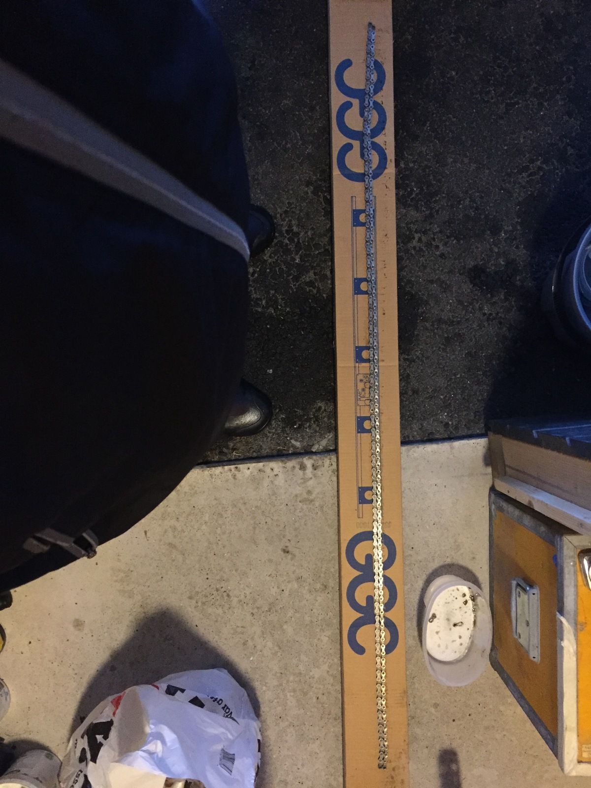

Du kortade kedjan så den är lika många länkar som kedjan den ersatte?
Efter byte av kedja - hoppar nu över kugg
kolan sa:
Bengt-re sa:
Japp, men ska dubbelkolla senare men är nog 100%

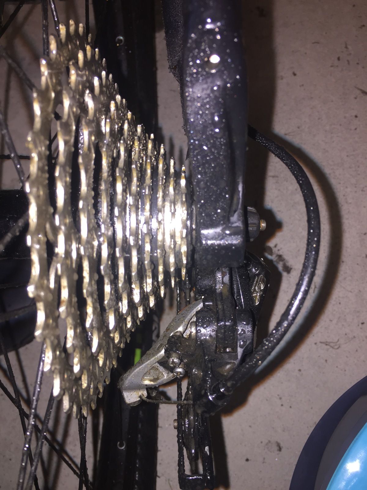

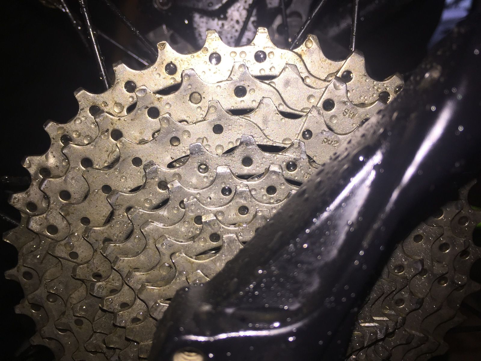

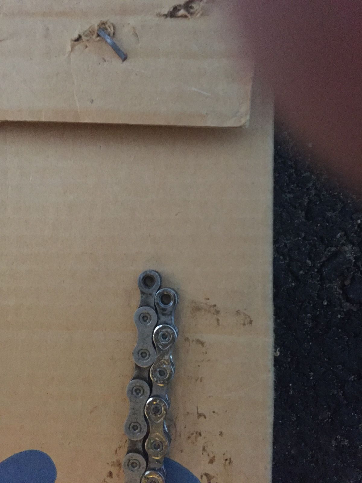

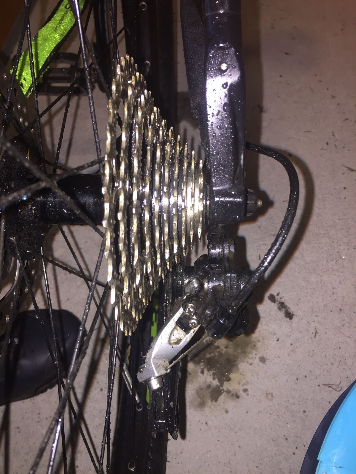

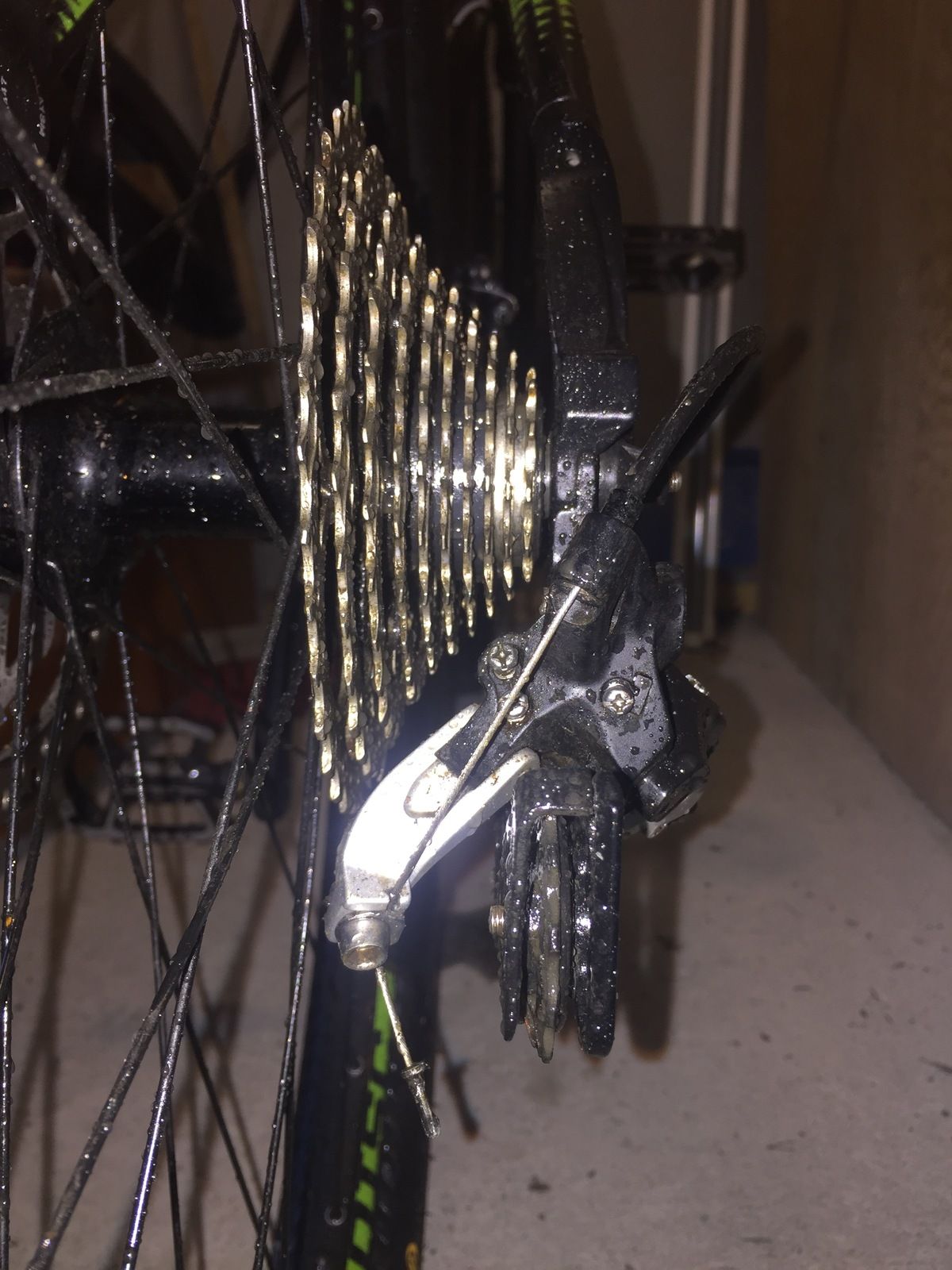

Jag vet inte mycket om kedjespänning men det fungerade ju på förra kedjan. Växeln är ju också "ny" och växelöreproblem borde väl visat sig på förra kedjan med men är ingen expert på att se om den är sned. Lägger upp lite bilder om det kan hjälpa.
d_anders sa:
Du har knappast slitit ut alla dreven på kassetten, kuggar den över oavsett växel? Har du kollat så att inte kedjan är stel någonstans?
Det är inte på alla växlar utan på dom man använder mest, typ 3-5 räknat från stora drevet bak och mest i belastning upp för backar. Tycker nog att det minskat lite, innan var det även vid mindre belastning. Jag ska kolla det där med om någon länk är stel men har torkat av den nya kedjan med trasa, kört kedjetvätt och på med ny olja två gånger, fabriksfettet som sitter på är ju ingen höjdare :)
Kanske är riktigt dålig kvalitet på kassetten, en Sunrace, 11-36, skit?
Hur hade ni gjort, sätta tillbaka gamla kedjan igen och köra på 100-150 mil till och sen byta kassett och dra på den nya kedjan som jag köpt nu?

kassetten ser inte bra ut på 2-4e iaf. Sunrace är väl generellt sett bara skräp. Funkar den gamla kedjan bra så hade jag kört till det glappade. Annars får du byta kassett redan nu.

Jag gick igenom den nya kedjan länk för länk och "massera" den, olja in den på nytt och nu fungerar den klockrent. Kanske var några länkar som var lite stela.
