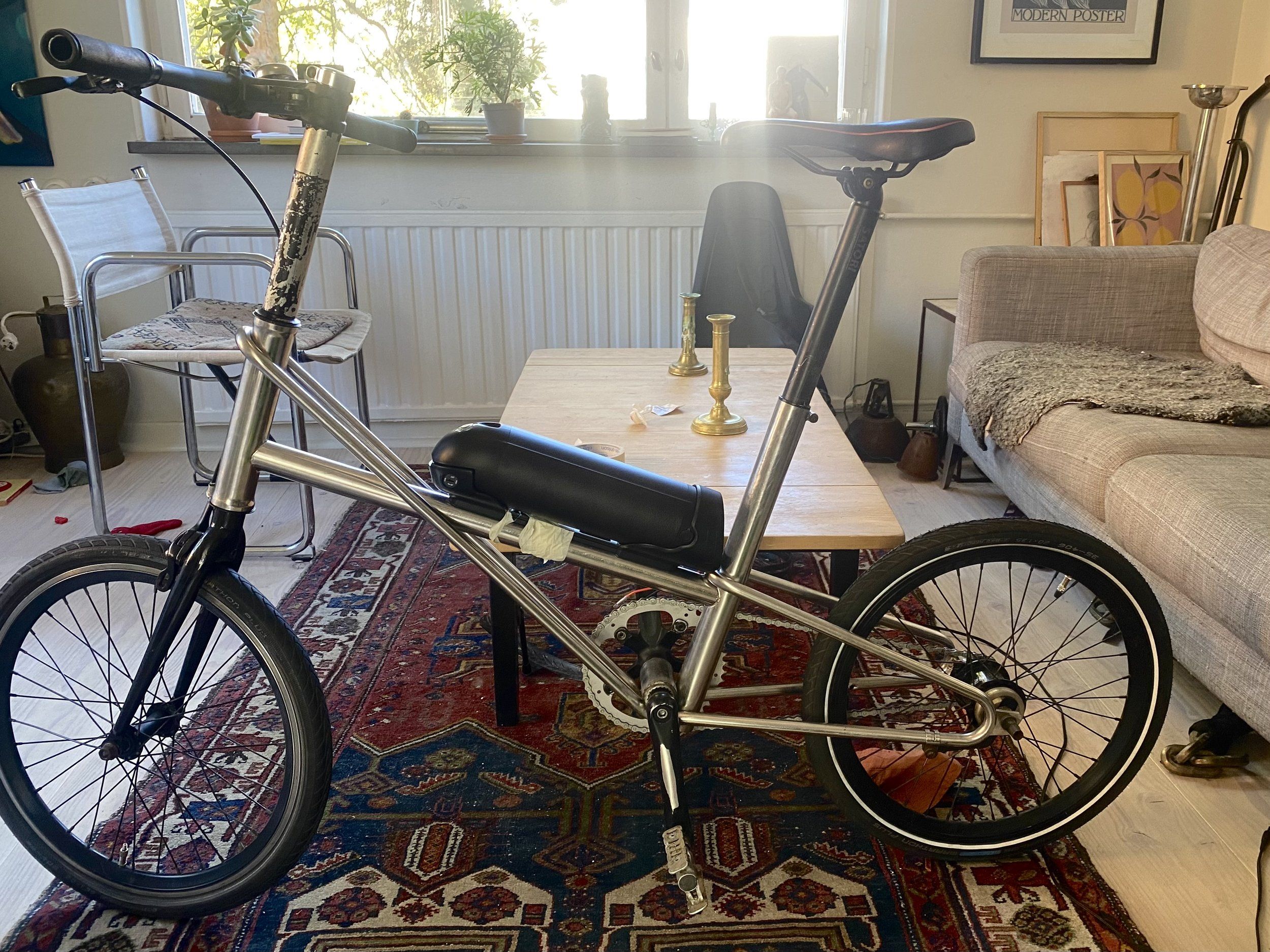

Hej. Bygger en elcykel på en Castro M1-ram och behöver hjälp med vad för växlar och skivbromsar som jag borde använda. De måste vara utanpåliggande då jag har 20-tums bakhjul med integrerad motor. Budget är ca 2500-3000 för både växlar och bromsar. Kan absolut ingenting om växlar och blir förvirrad när jag försöker läsa på. Vill inte ha många växlar. Ca 7-10. Undrar även var ni skulle placerat batteriet på den här märkliga ramen.

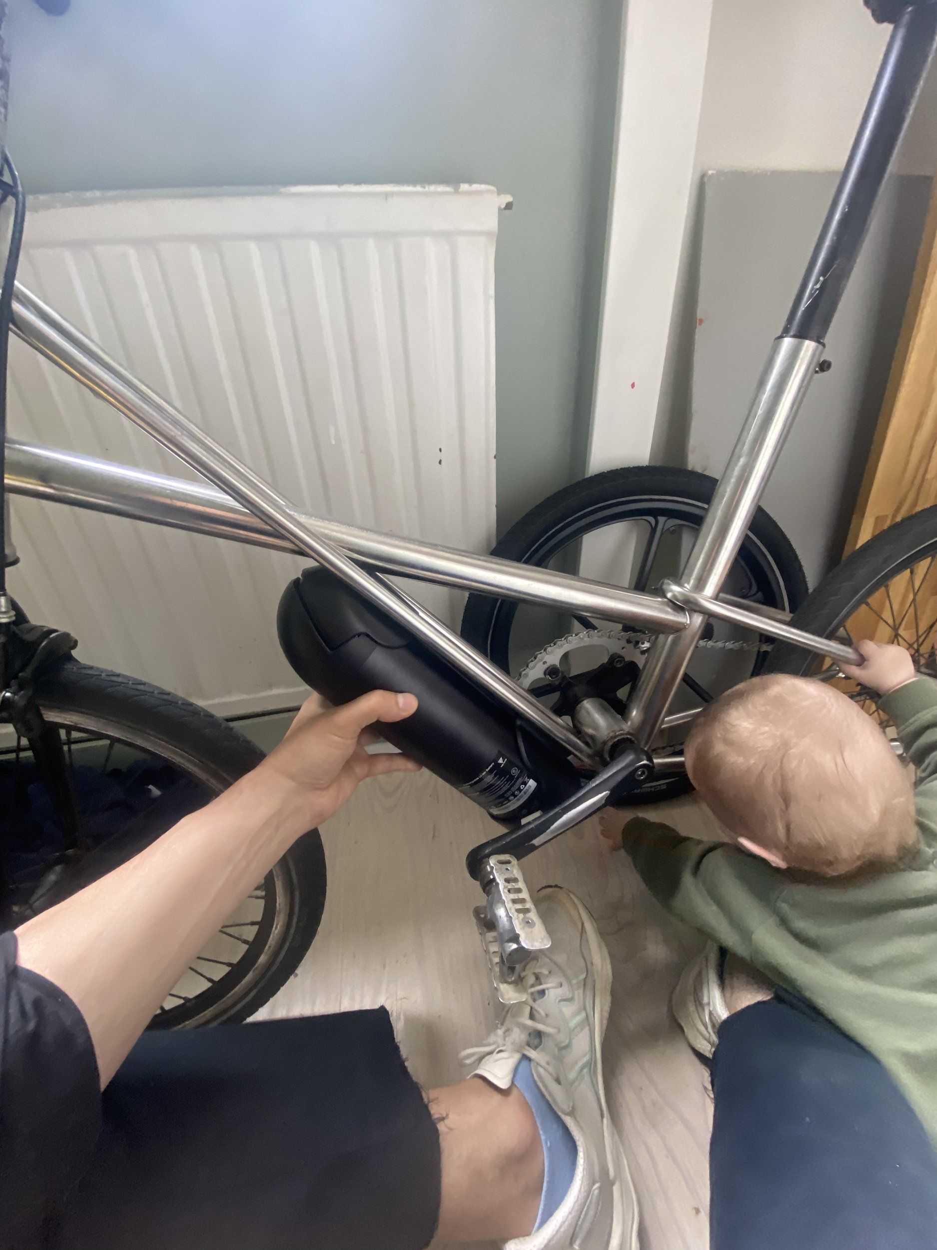

Tack. Ja det hade varit en bra position men det är för stort för att passa där tyvärr. Är även sugen på så låg tyngdpunkt som möjligt men upp och ner mellan tramporna är kanske lite att ta i…Är dock orolig för att man lätt slår i foten om det ligger på topp-röret och att det känns instabilt och lätt för tjuv att sparka loss. Funderar även på att köra en lösning med en lågt front-monterad låda att ha det i.

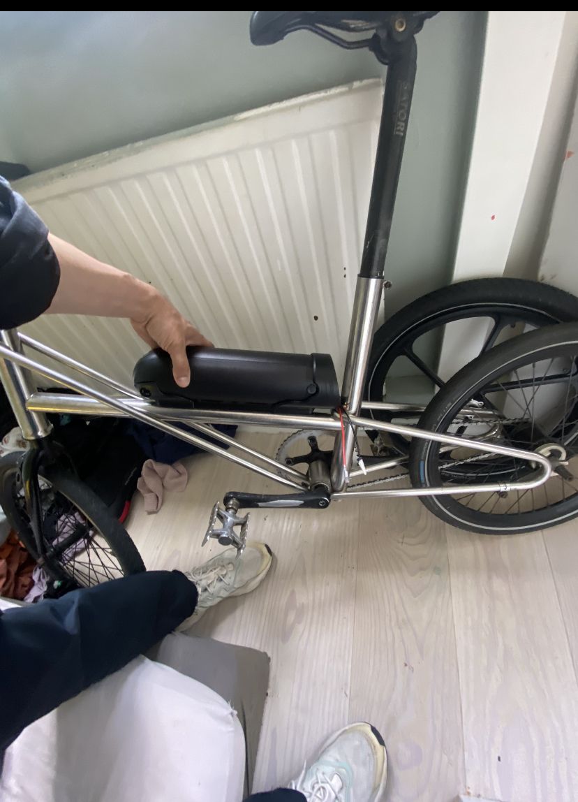

Vad tros om position? Långt fram eller långt bak? Långt fram så får fästet stöd av de två stängerna men det kanske ser lite off ut.

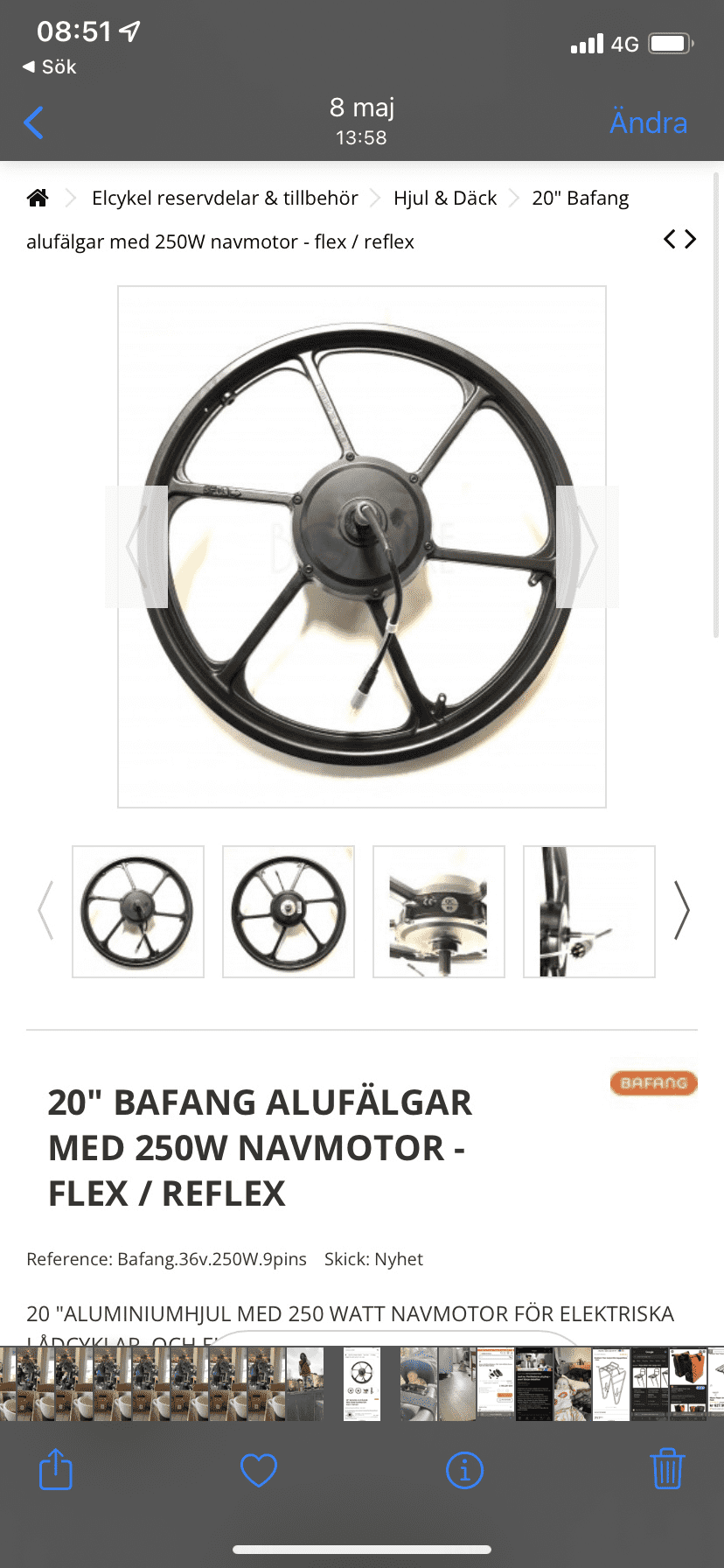

Växelörat är löst med en adapter. Bafang- hjulen har skivbromsfäste så det är inga problem, har redan köpt hydrauliska bromsar från Magura.

Fast att hjulen har skivbromsfäste hjälper väl knappast. Eller tänker du att oken ska snurra med så behövs det lång bromsslang ?
Men allvarligt, skivbromsadaptrar till bakhjul har jag sett men ej framhjul.
Vill inte ha motorn i framhjulet tyvärr. Då hade det varit lättare.
Ok. Ska bli intressant att se om du löser det. Glöm inte att ditt framhjul inte ser ut att ha fäste för bromsskiva vad jag kan se, så du behöver nytt hjul eller nav. Blir nog enklast och billigast att bara fixa ett nytt hjul. Sen lär du behöva placera kontrollboxen någonstans på cykeln. (tror inte den sitter i batterihållaren, men kan ha fel)
