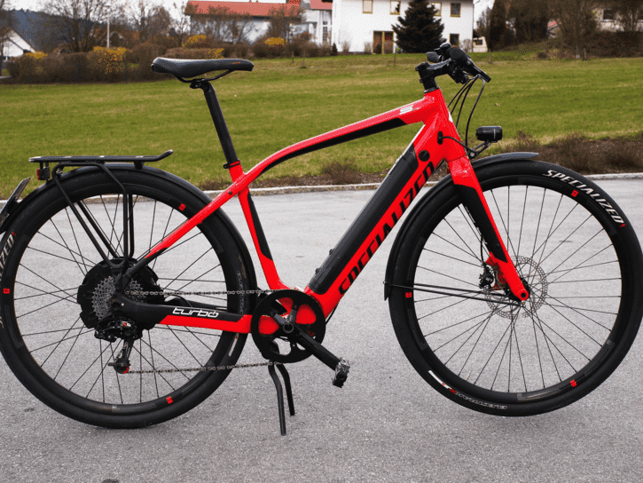

Nishiki assist verkar otroligt fin! Kostar hälften av specialized turbo. Någon som provat?

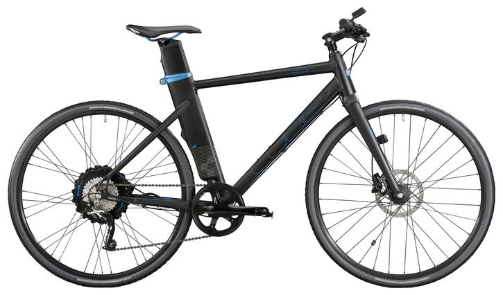

Denna har jag, Cube Epo FE. För mig 90kg så kommer man upp till 35km/h bara genom att lätt trampa. Aktivt trampande, utan att känna sig trött efter 20km så kommer man upp till 40km/h.
    51.5 KB · Besök: 68
elcyklar: erfarenheter, åsikter, höja maxhastighet osv
Hur försäkrar man en sådan?
Och hur blir man mottagen på vägen bland bilarna?

perzzon skrev:
> 40km/h.
> bilarna?
Intressant - kul modellbeteckning "EPO" - en drog som är välkänd i cykelkretsar ;) jag har tidigare tittat på Specialized Turbo som också är en sån "S-pedelec" (som de kallas i Tyskland där de är lagliga).
Om jag begriper lagstiftning rätt så är det fråga om en EU-moped klass I, som alltså behöver typgodkännas; finns det någon etikett/sigill/dokument som styrker att så har skett?
Har den registreringsskylt (som Specialized Turbon) och är trafikförsäkringen dyr?
Är den hastighetsbegränsad till 45km/h?
Ett aber för mig skulle vara "ingenmanslandet" mellan 30 och 50km/h; för att cykla på 30-sträckor så räcker den till med råge, men 50-sträckor tror jag kräver 55-60km/h för att följa "trafikrytmen".
> där de är lagliga).
> skett?
Just det där är redan EU-moppens problem. Ingen normalt funtad människa vill köra EU-moppe i 55 km/h i morgonrusningen över Älvsborgsbron i Göteborg så de kör olovligen på CG-banan men jag kan inte klandra dem.
