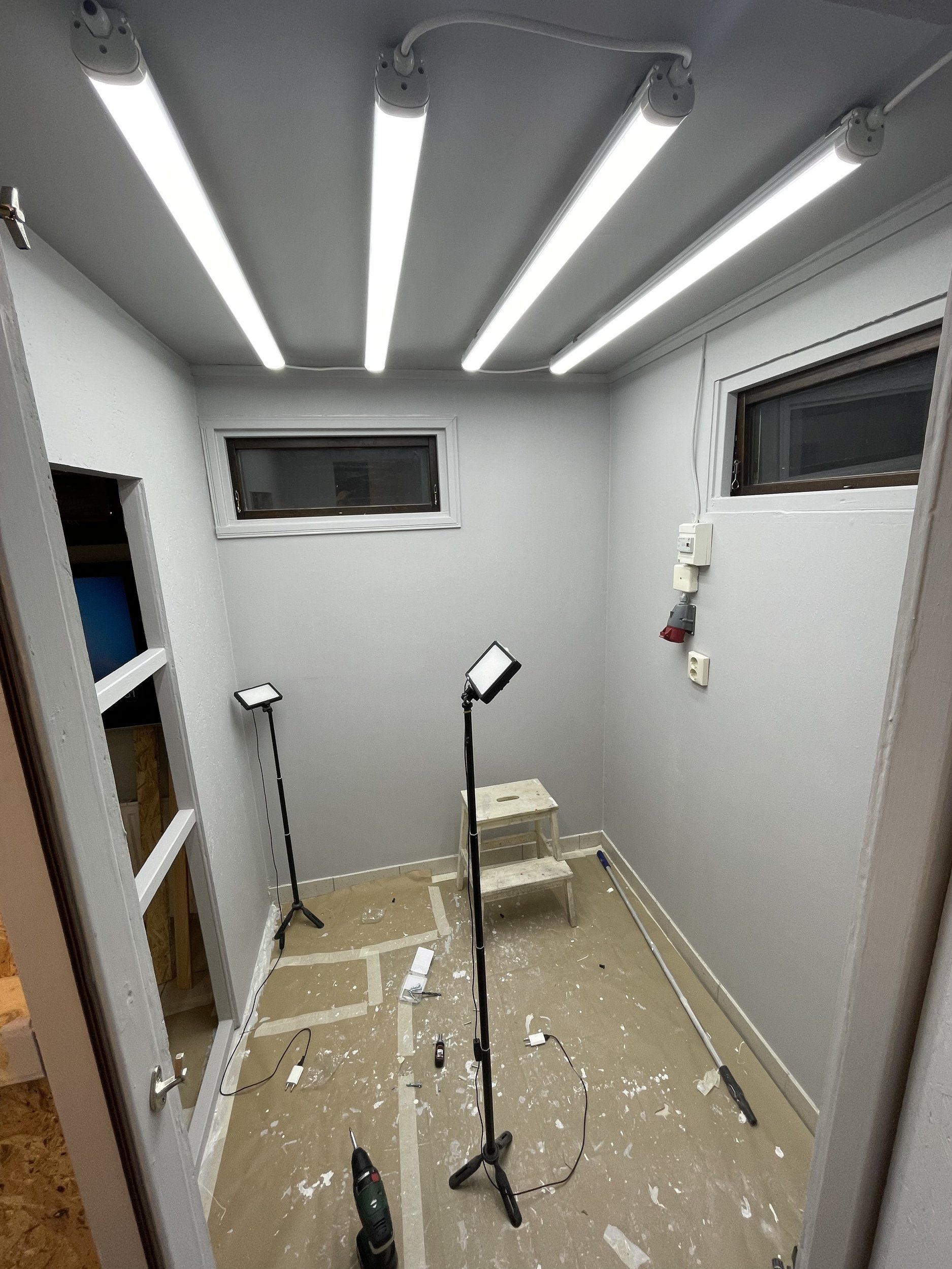

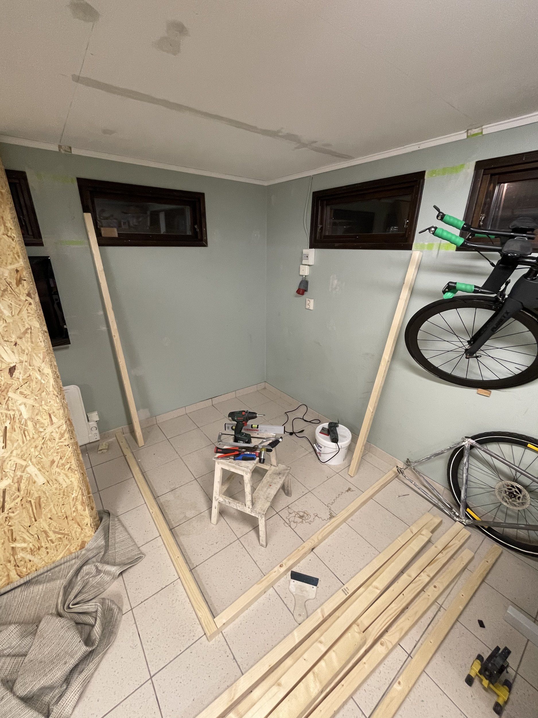

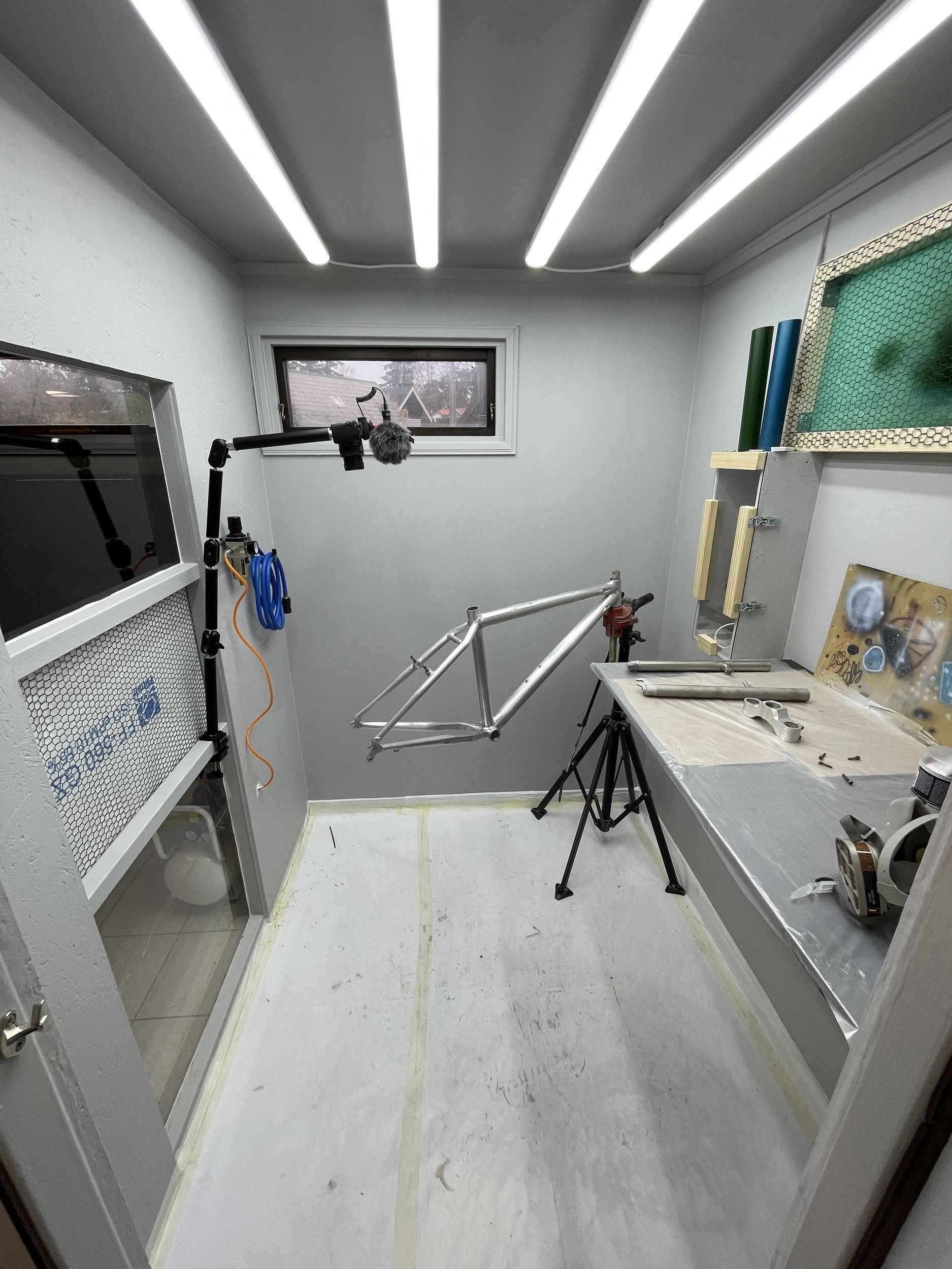

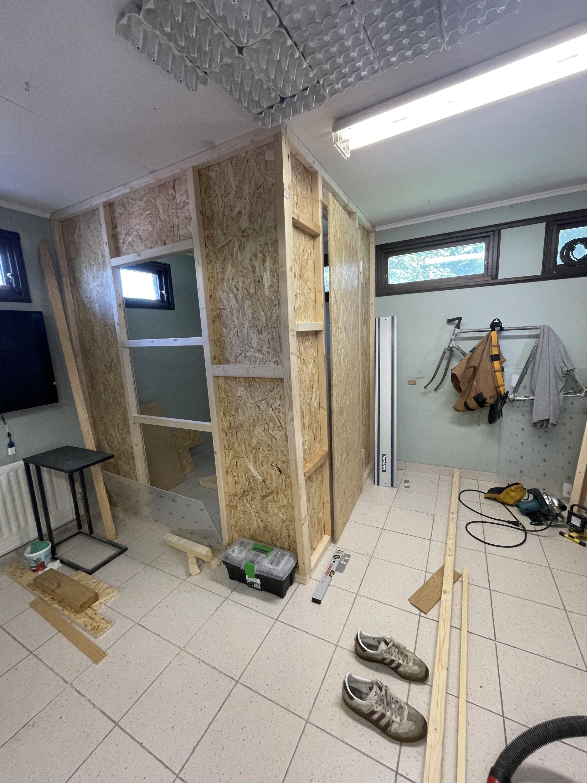

Efter att ha målat mina första cyklar i ett tillfälligt ”bås” utan ventilation eller speciellt hög renlighetsgrad ville jag ta ett steg uppåt.
Så nu är jag igång med en serös lackbox hemma i garaget för att måla cyklar. Kommer bli med en explosionsäker fläkt, riktig filtrering och starka lysrör med dagsljus. All el kommer kapslas in och jag fläkten kommer buta ut all luft i boxen ca 2,8 ggr/min.
Båset tätas så att all tilluft kommer vis det filtrerade intaget och minimerar damm och annan kontamination i luften.
Innermått D1,6 B1,8 H2,2
Fläkten dyker upp i mitten av september.

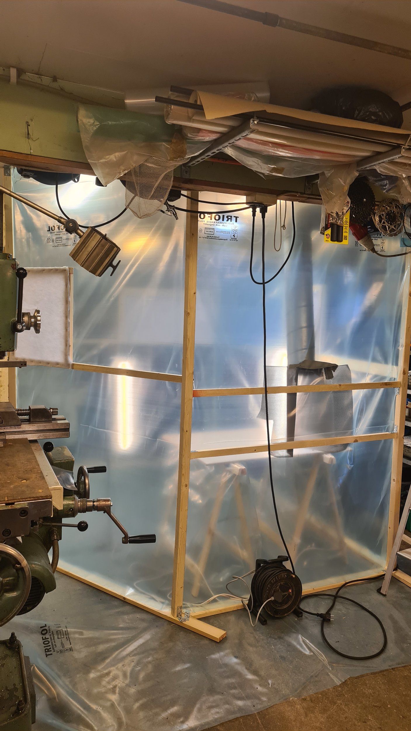

[(En annorlunda) Byggtråd] Seriös lackbox i garaget.
Snyggt! Säg till om du vill köpa fläktar. Har en explosionsäker fläkt sen mitt tidigare lackboxbygge.

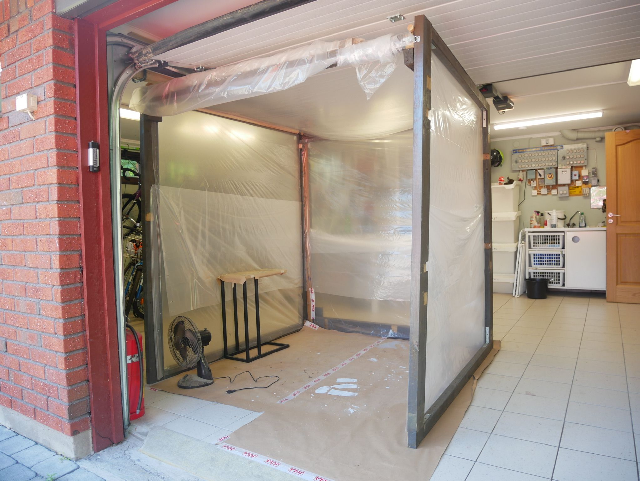

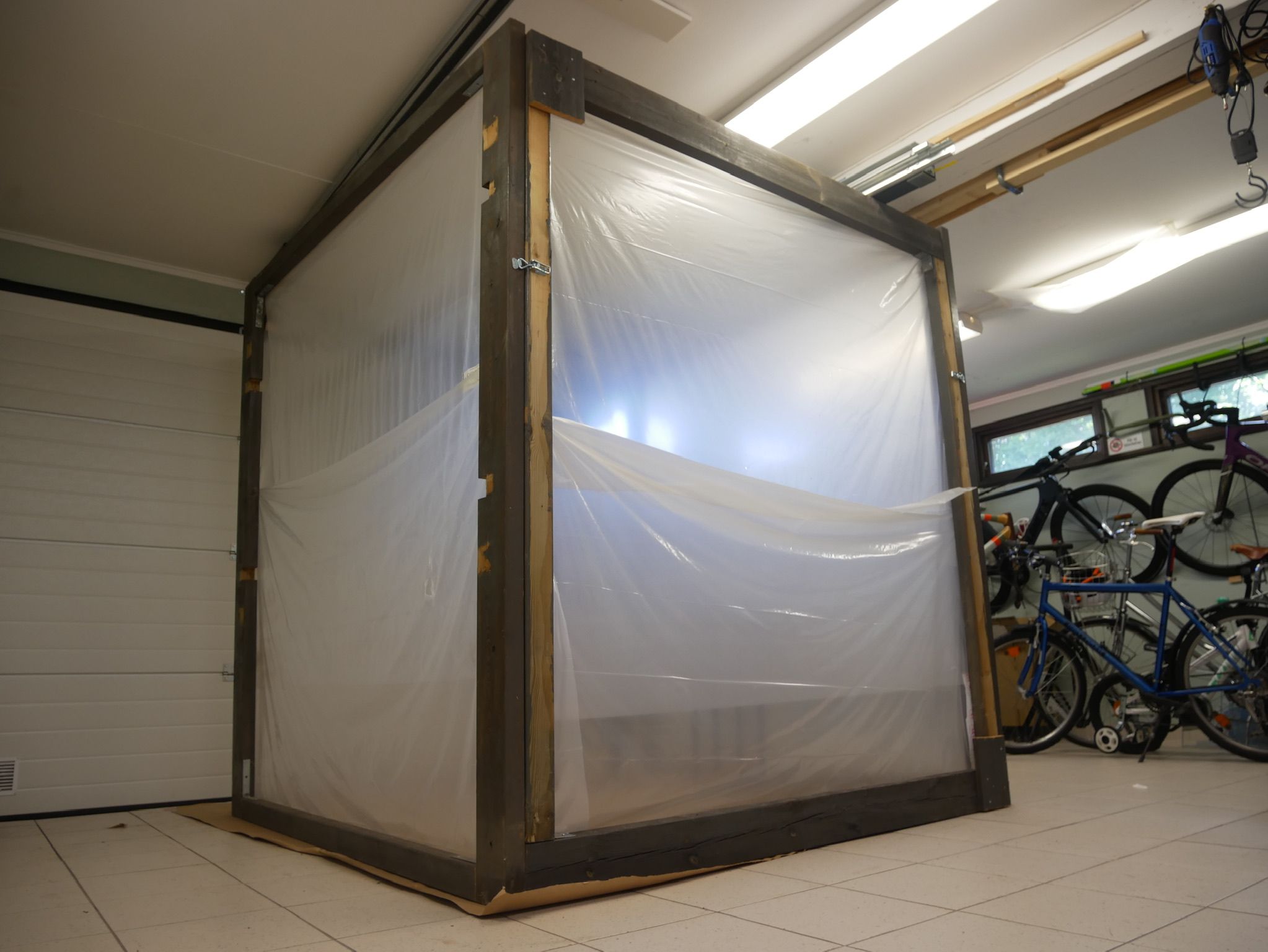

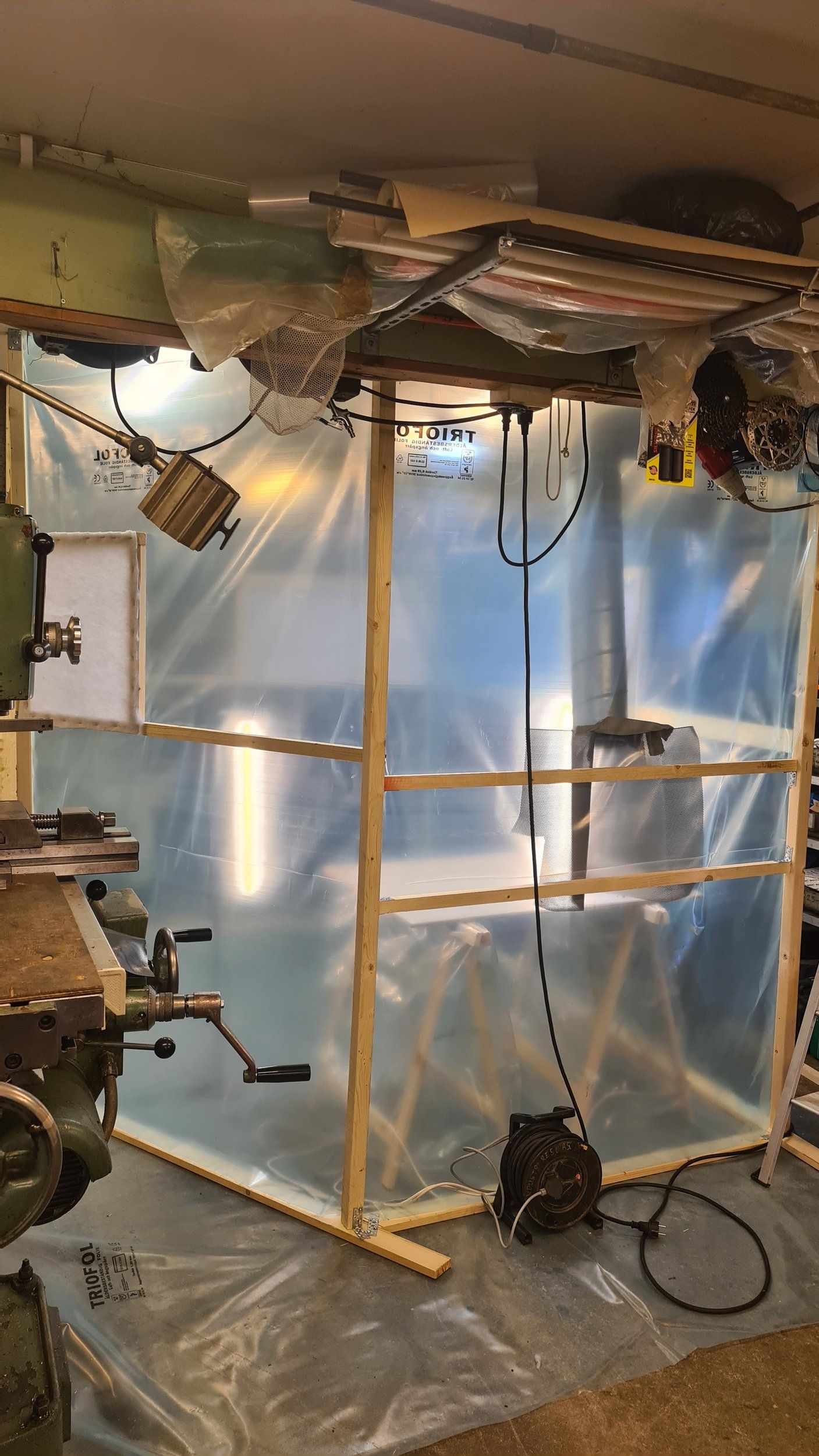

Det gamla båset.
Dela gärna hur det ser ut där du målar.
    215.7 KB · Besök: 206
Vi sprejade vatten på plasten för att lösa dammfrågan.
Visserligen ingen som frågar men....
jodå, det gick att hålla skapligt rent inuti, men det var dels inte så säkert och dels så är det ju rätt mycket damm i luften oavsett.
Men om man endast ska måla en cykel vid ett tillfälle så är min nya låda lite overkill. ?

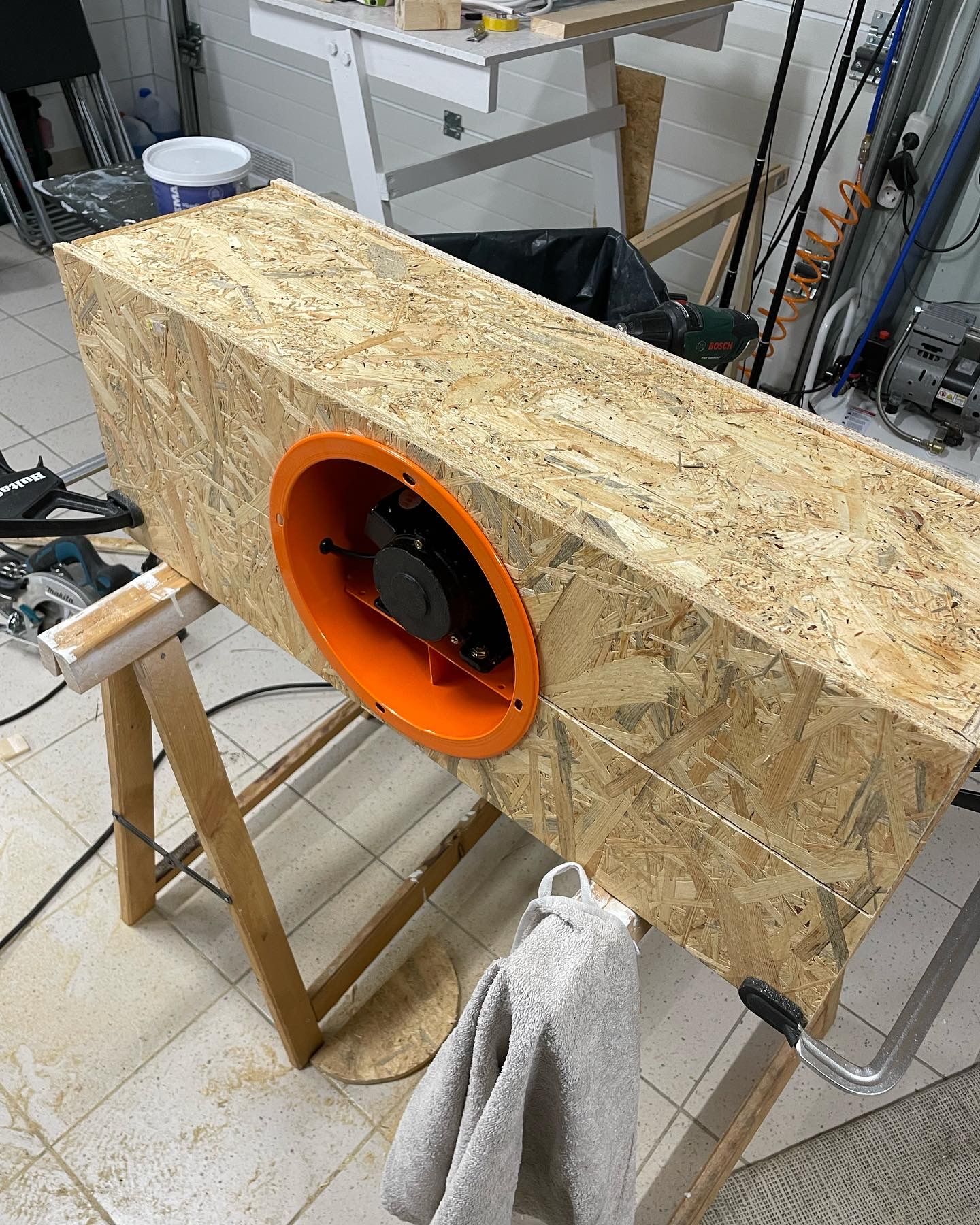

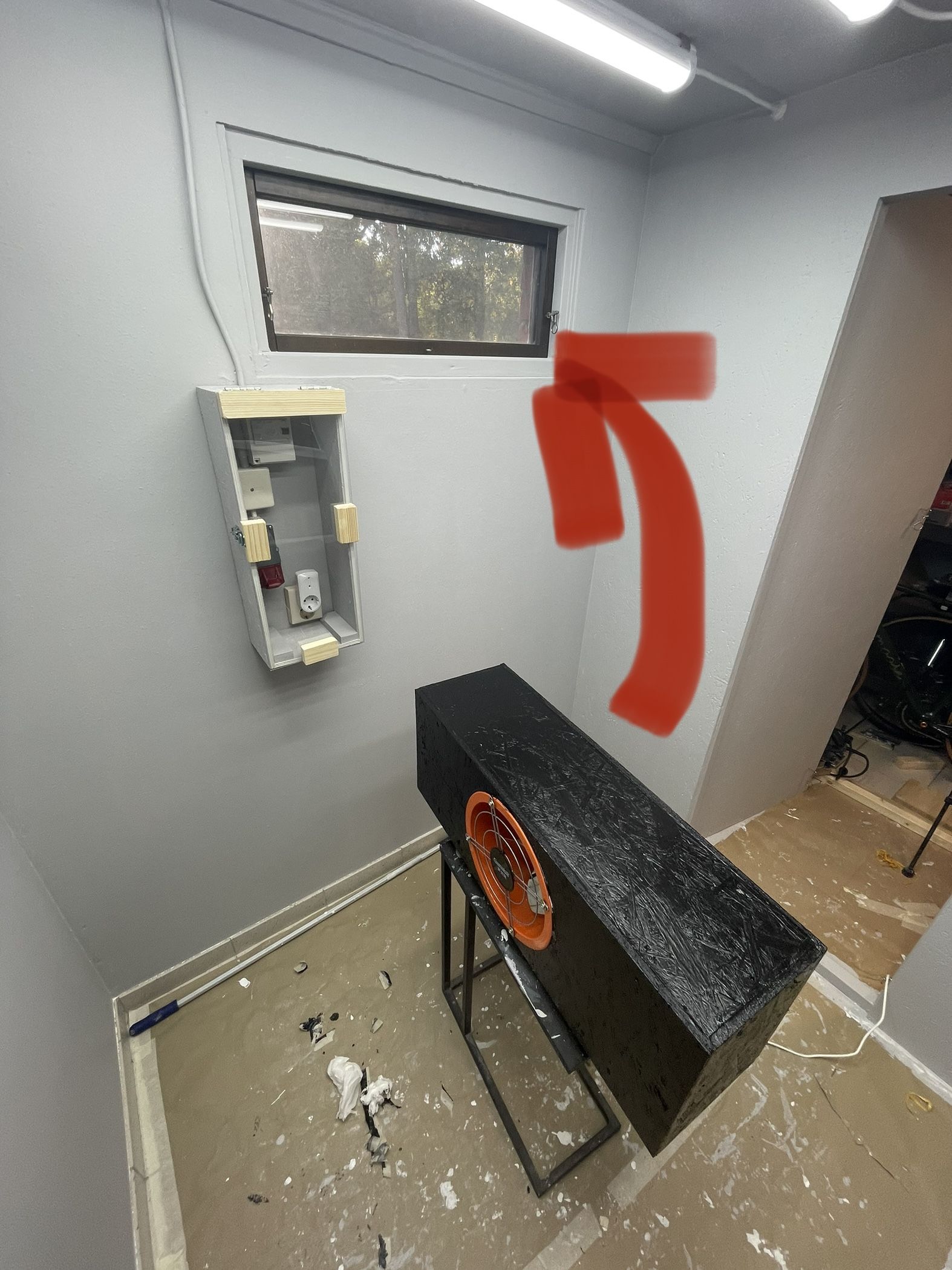

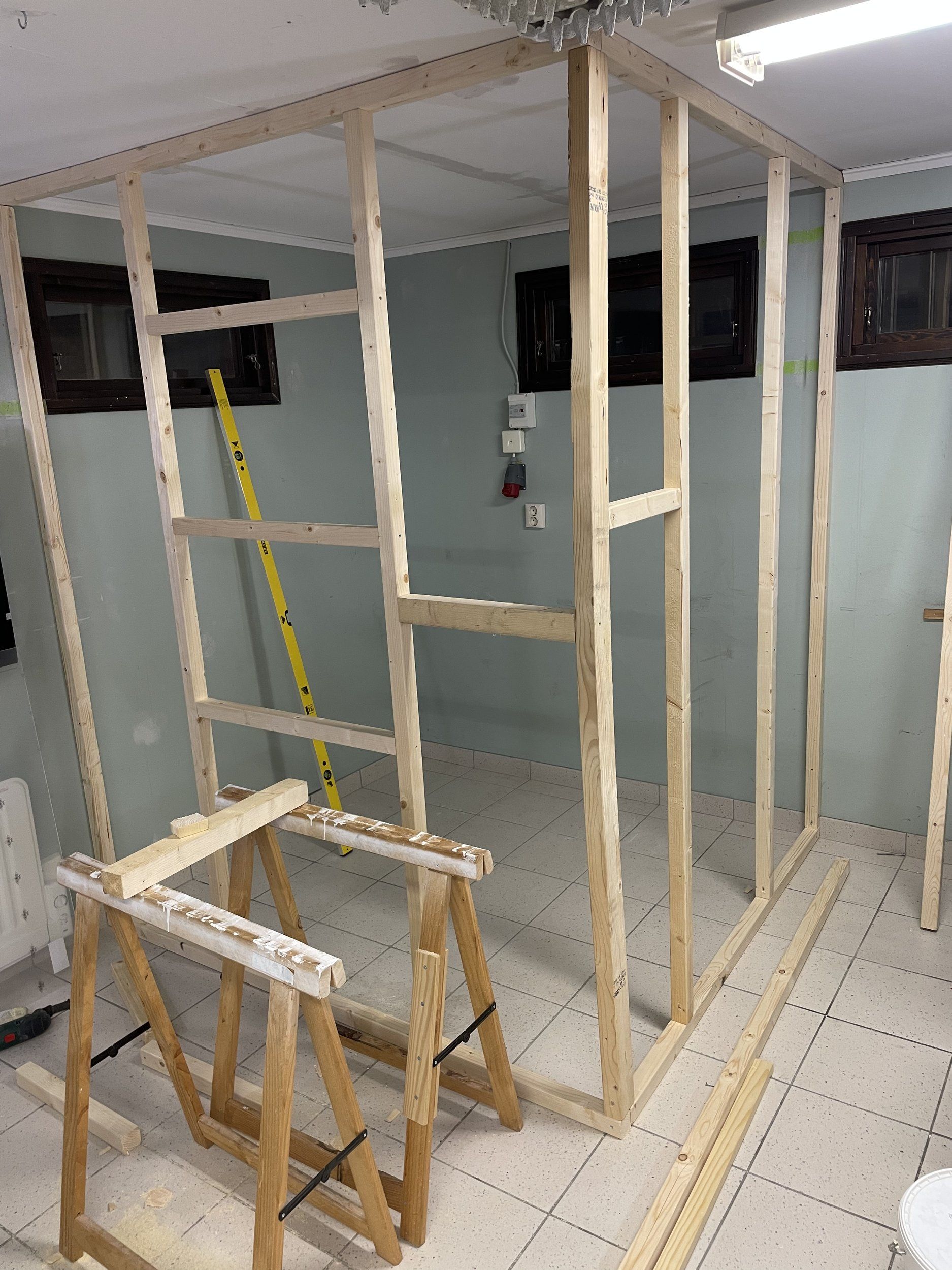

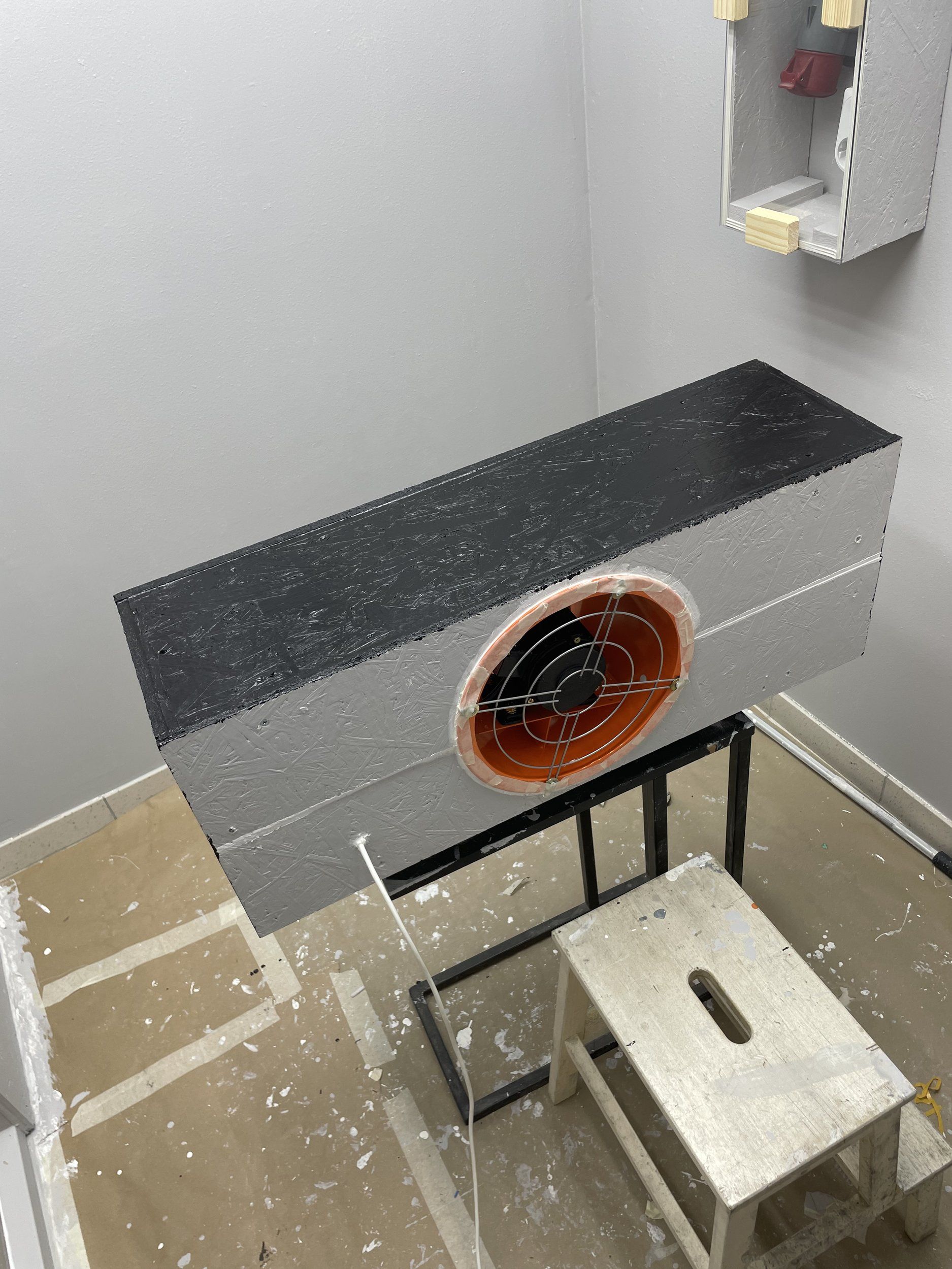

Boxen börjar ta form nu. Fläktlådan ska få en skvätt färg till innan den monteras i fönstret (se pil på bild). Sen ska filtren in. Golvet blir sista steget innan allt är klart för provkörning. ?

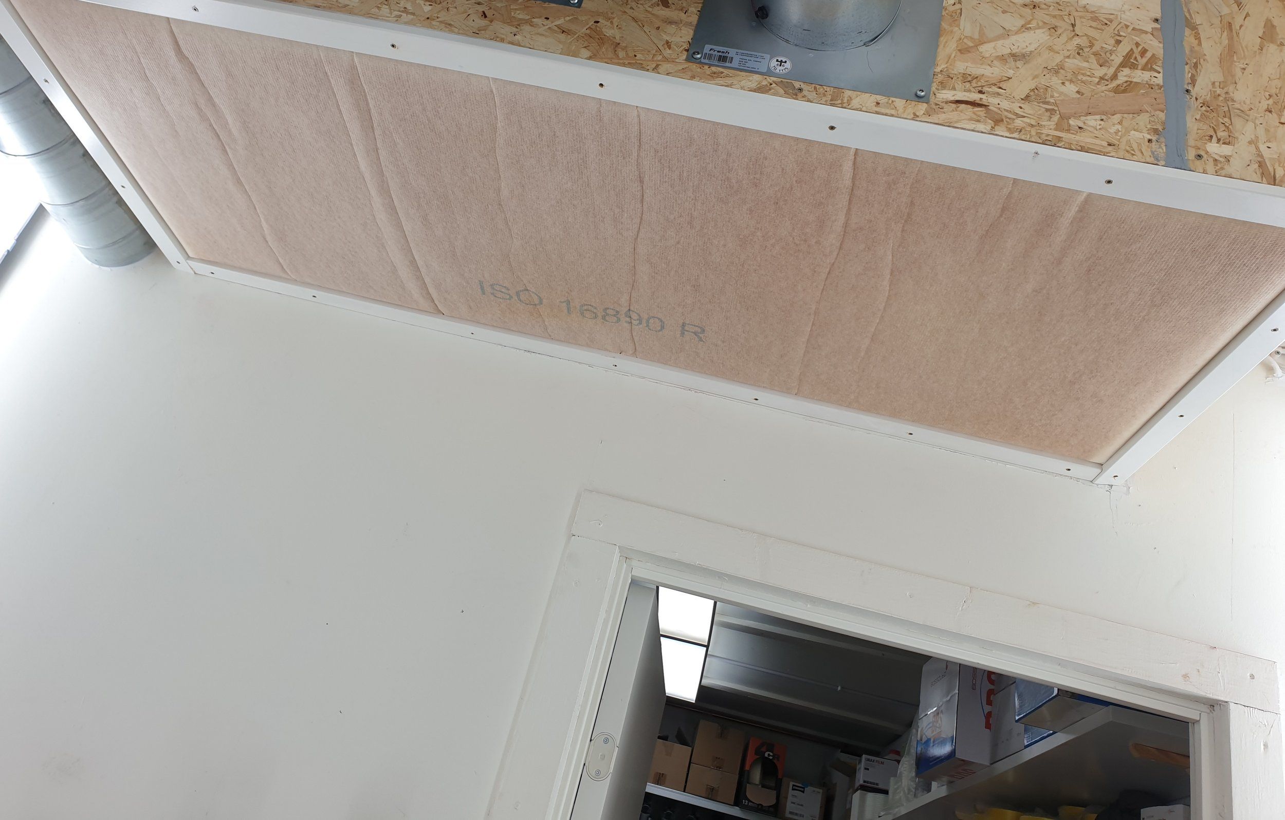

Kul,och blir prydligt det där!!
Lackerar själv väldigt mycket,bygger ett provisoriskt lackbås med byggplast när det är dags.
Har en fläkt fast monterad med spirokanal in i garaget,och har filterduk i hål utskuret i "väggarna".
Blir riktigt rent om man håller tätt,inga problem med damm eller liknande om man bygger tätt.
Och en stor del av dammet kommer oftast från kläderna man har på sej....lackeringsoverall/engångsoverall åker på när dom sista lagren klarlack läggs....
Självklart är en permanent lackbox önskvärt,men den platsen finns inte,så får bli "plastbås" ett tag till för mej.

Tack. Ja, precis. Min temporära var (som du ser ovan) i den stilen men med den väsentliga skillnaden att jag saknade ventilation och att det ej var tätt. Så det blir ett rejält kliv upp nu. När jag inte målar kommer det kunna nyttjas för förvaring samt att jag kan sitta och testa och träna med både airbrush och burk. Så istället för att ha ett tillfälligt bås som tar en massa plats och tid att bygga så har jag nu en permanent plats jag kan nyttja till annat när jag inte målar. ?

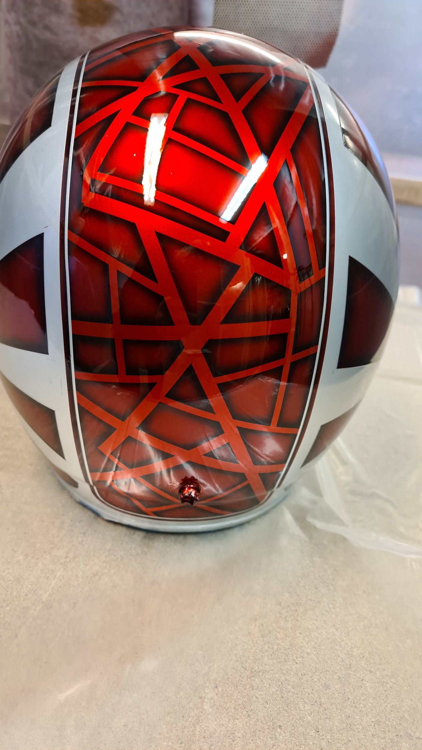

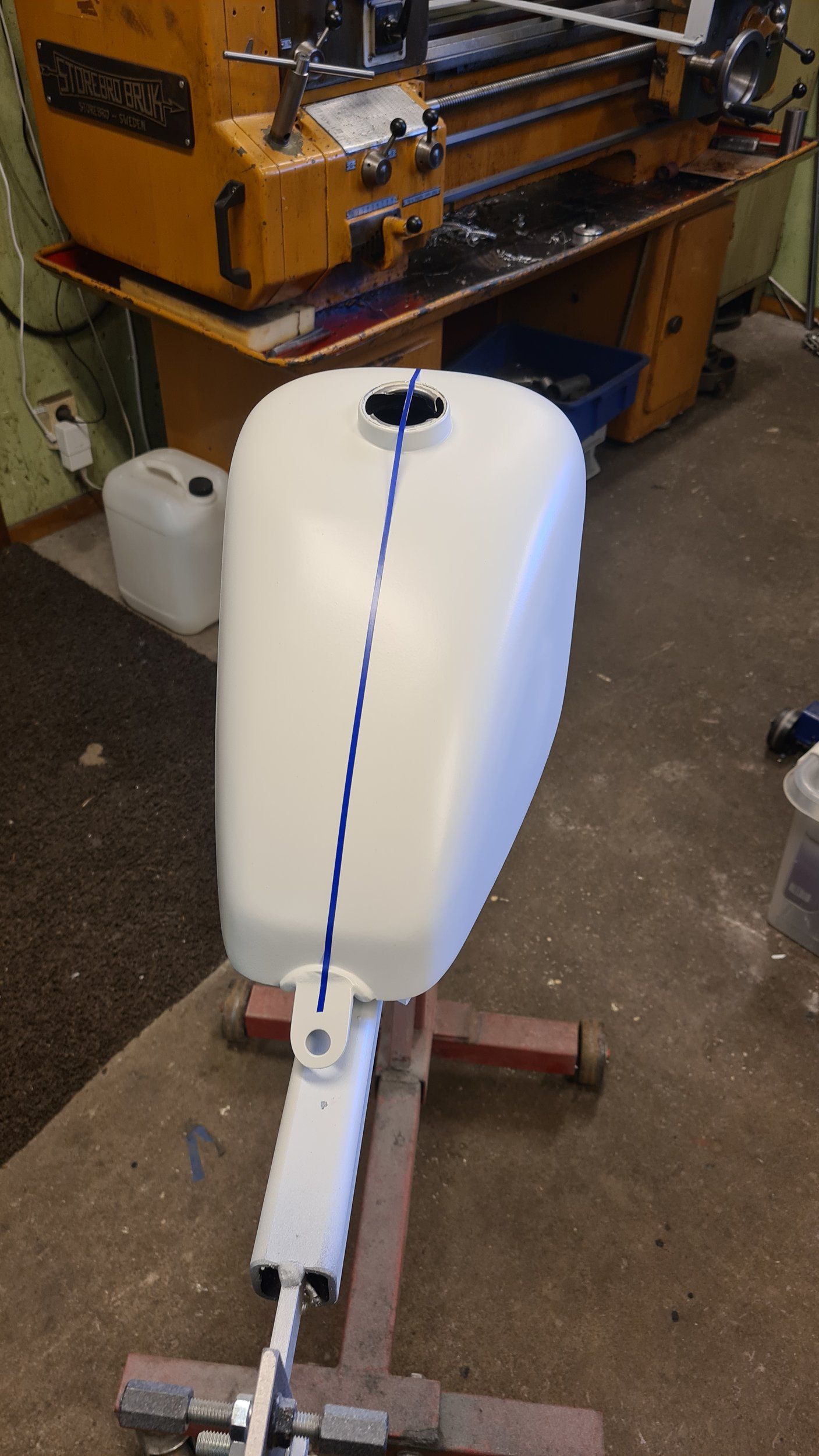

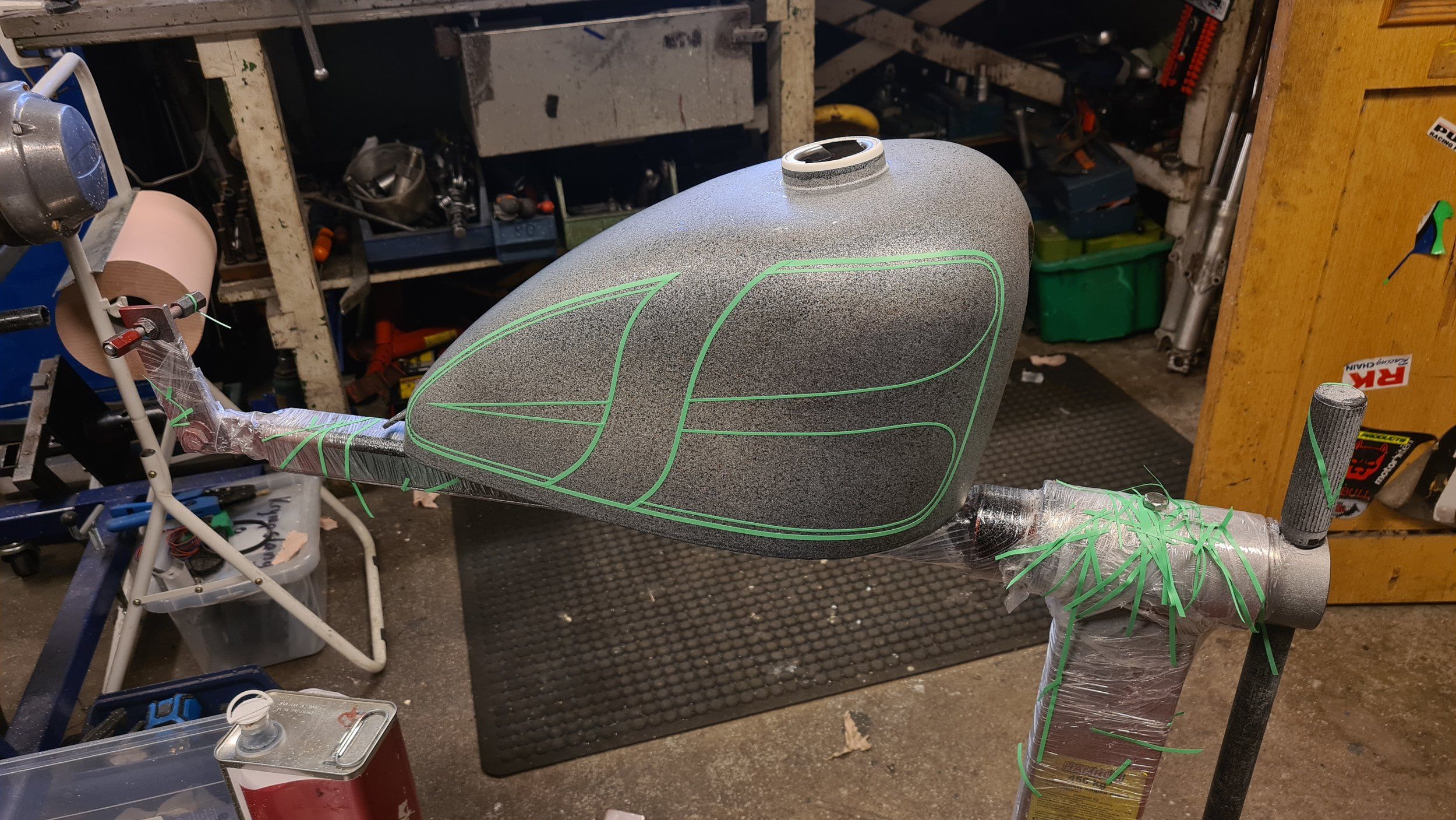

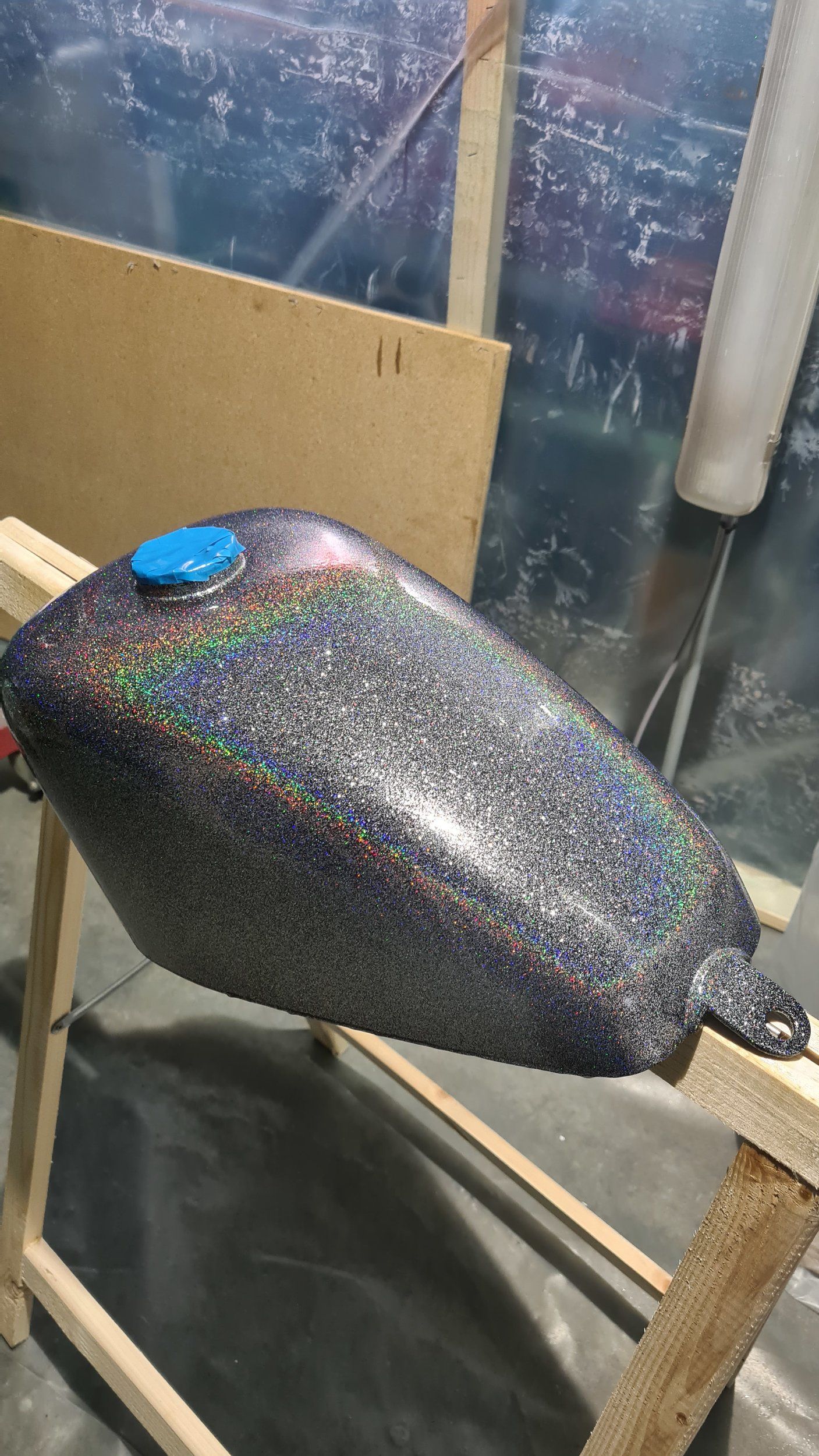

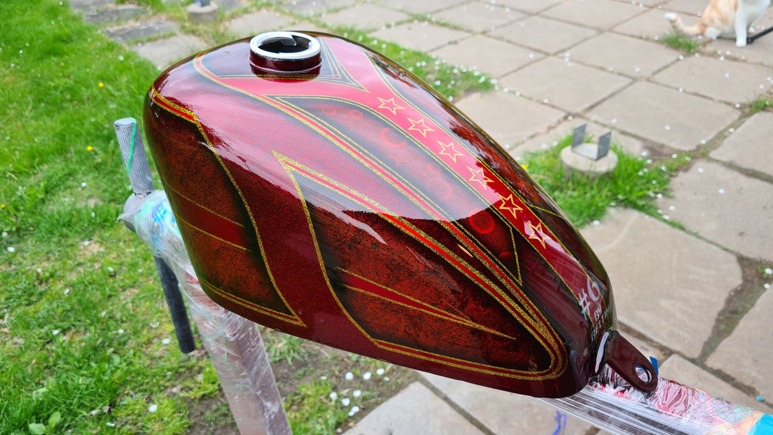

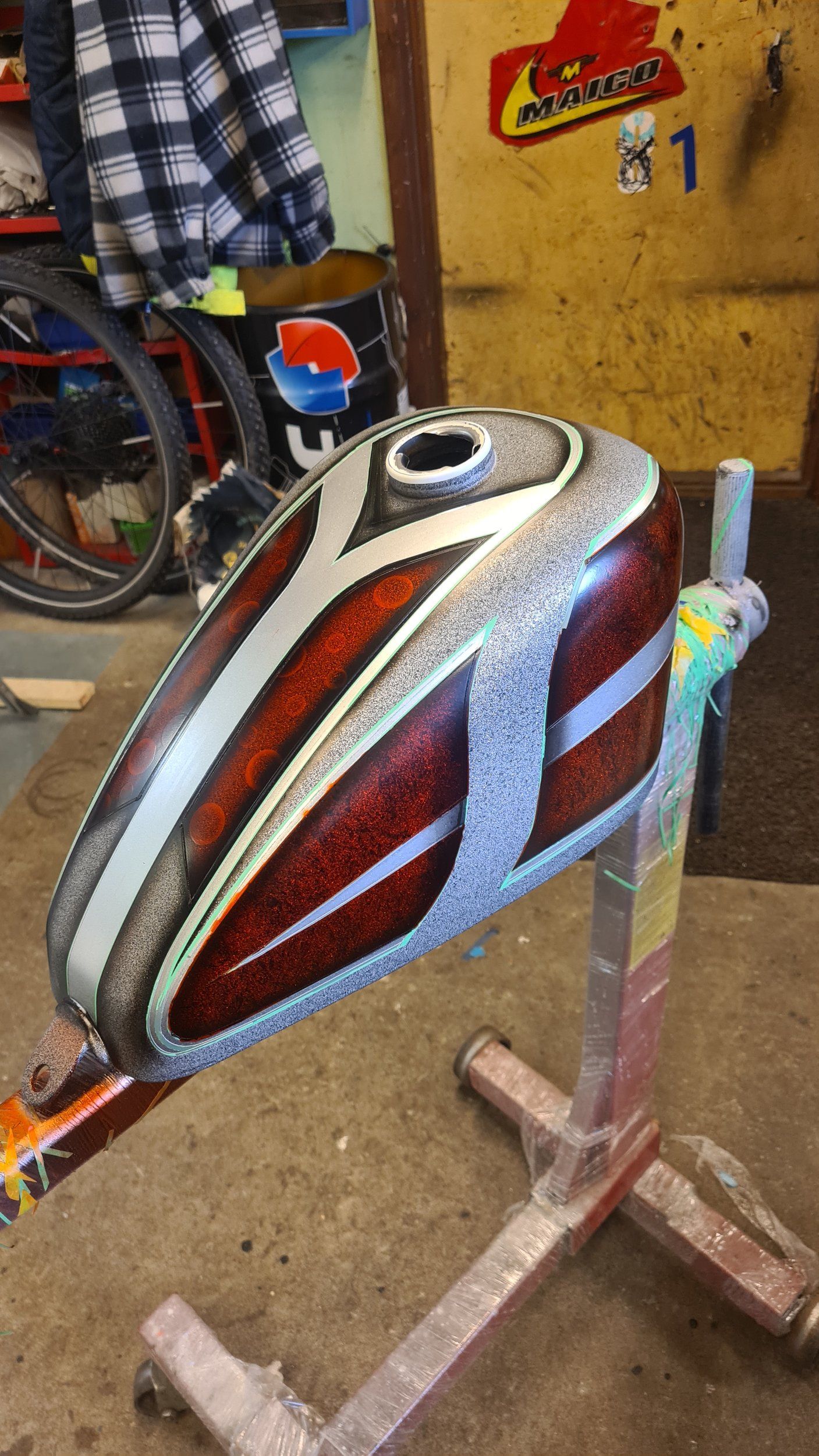

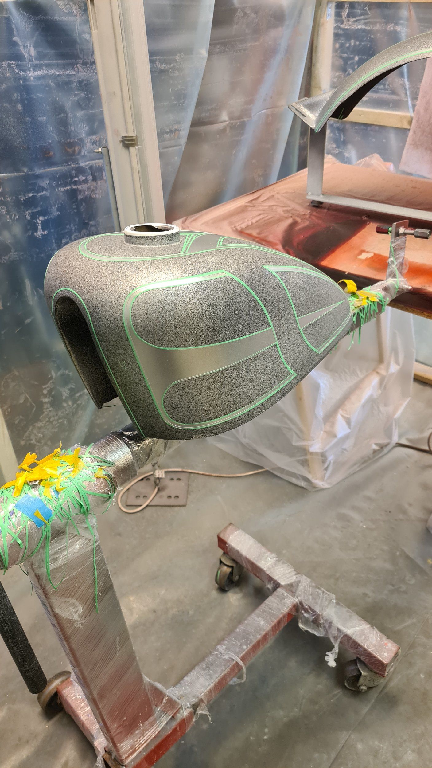

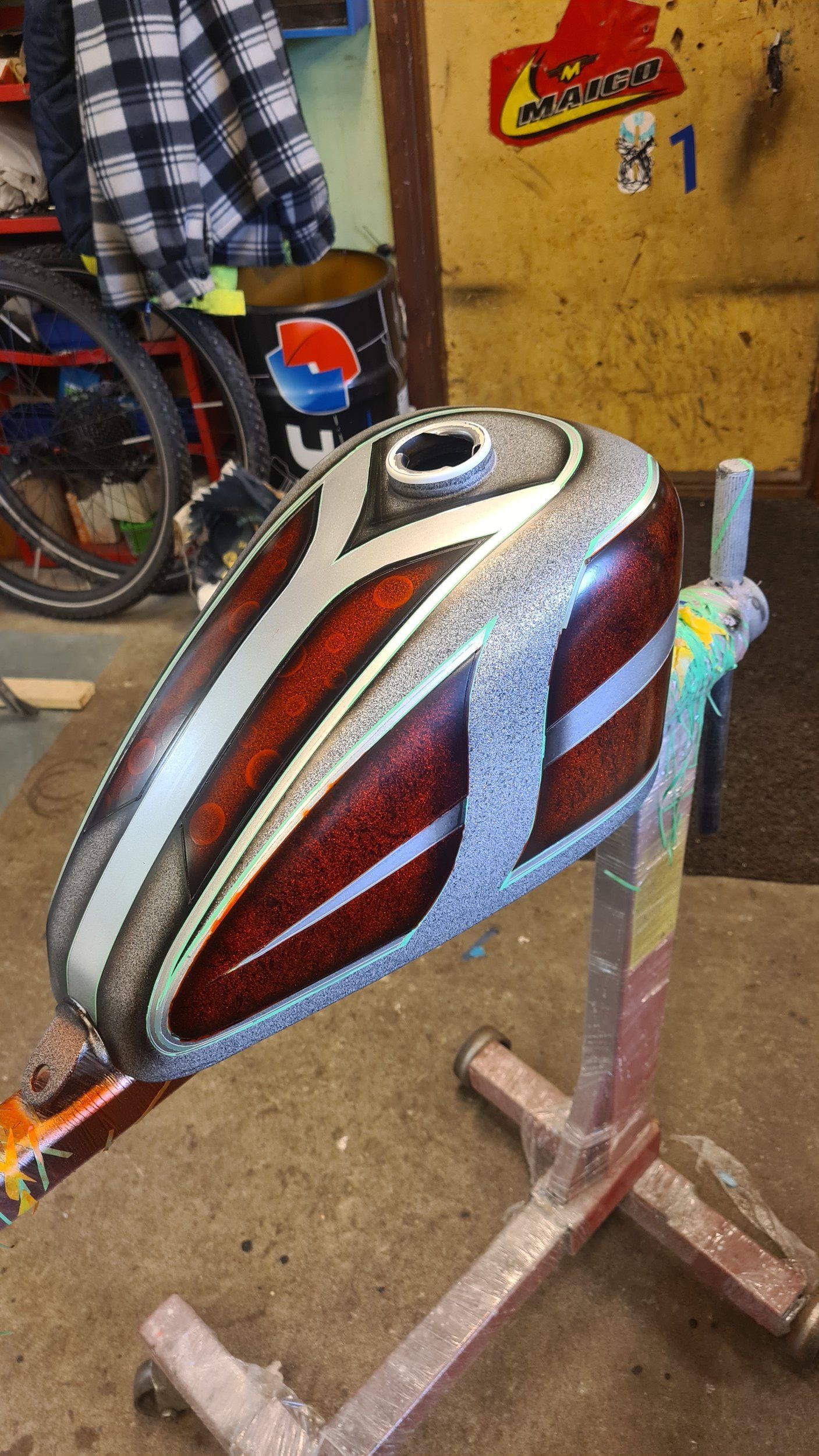

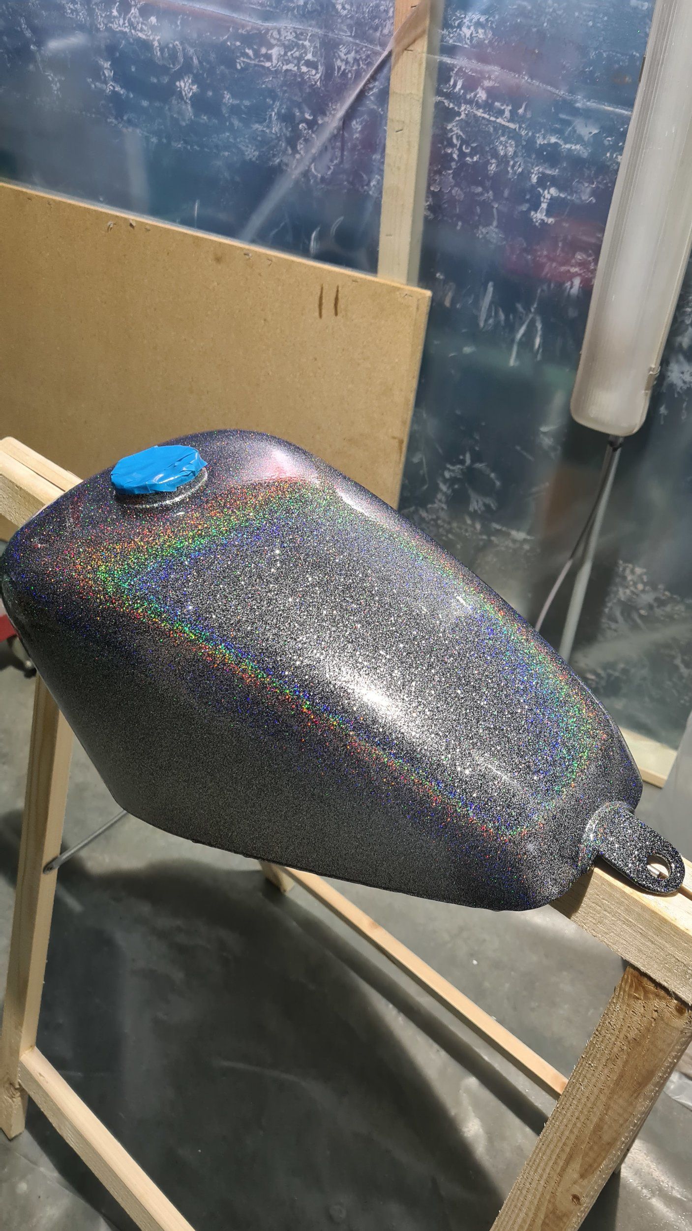

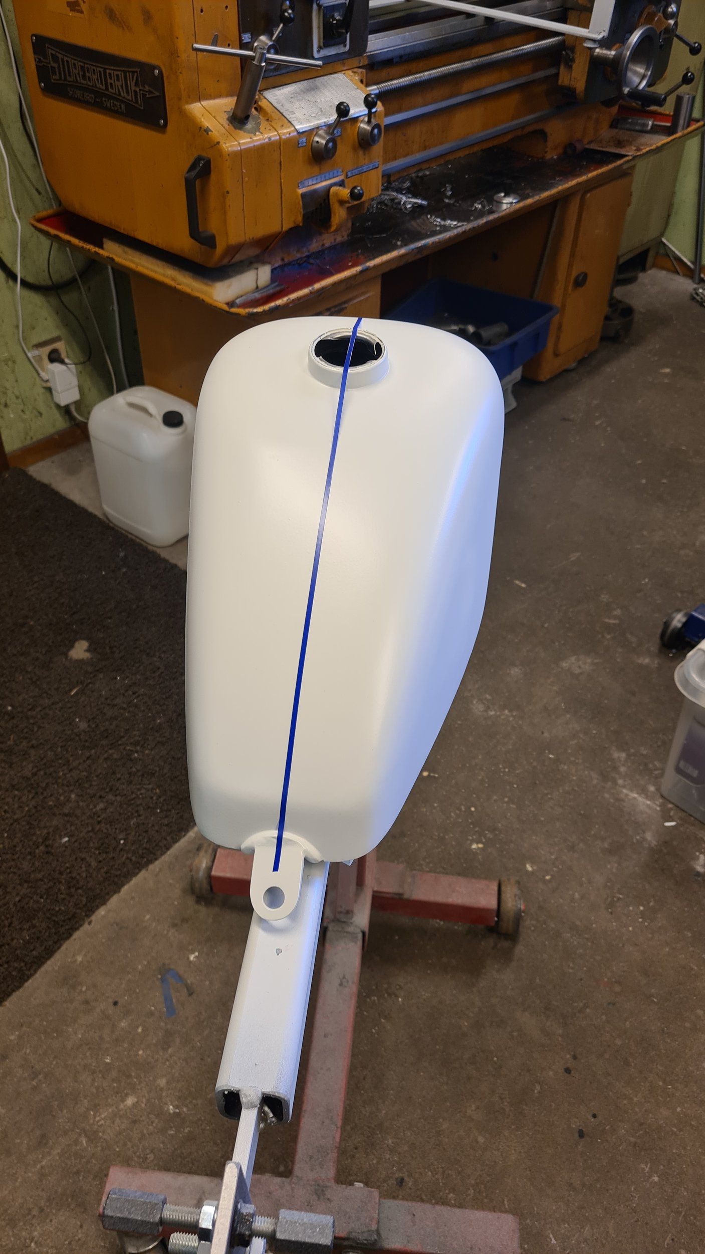

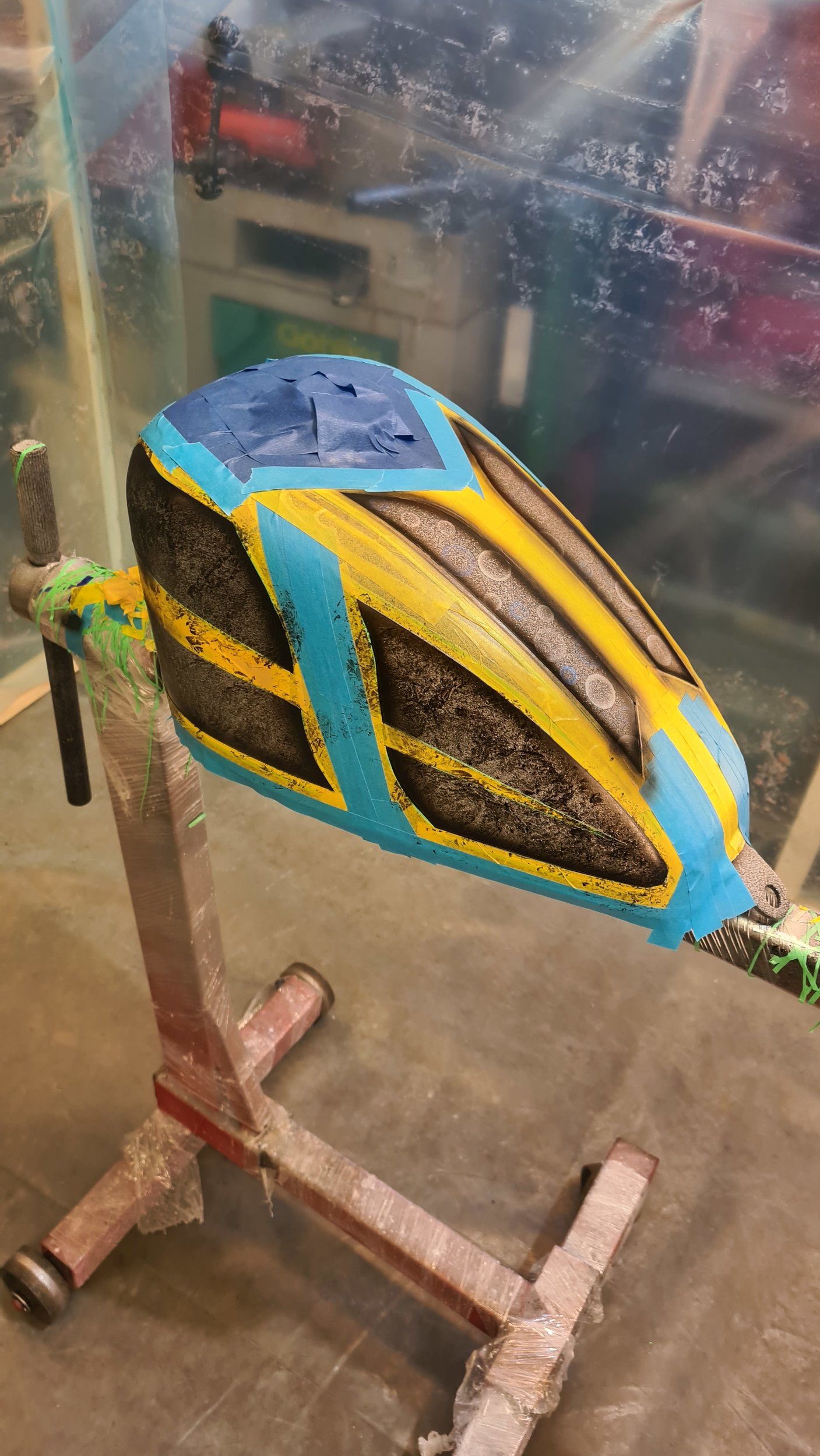

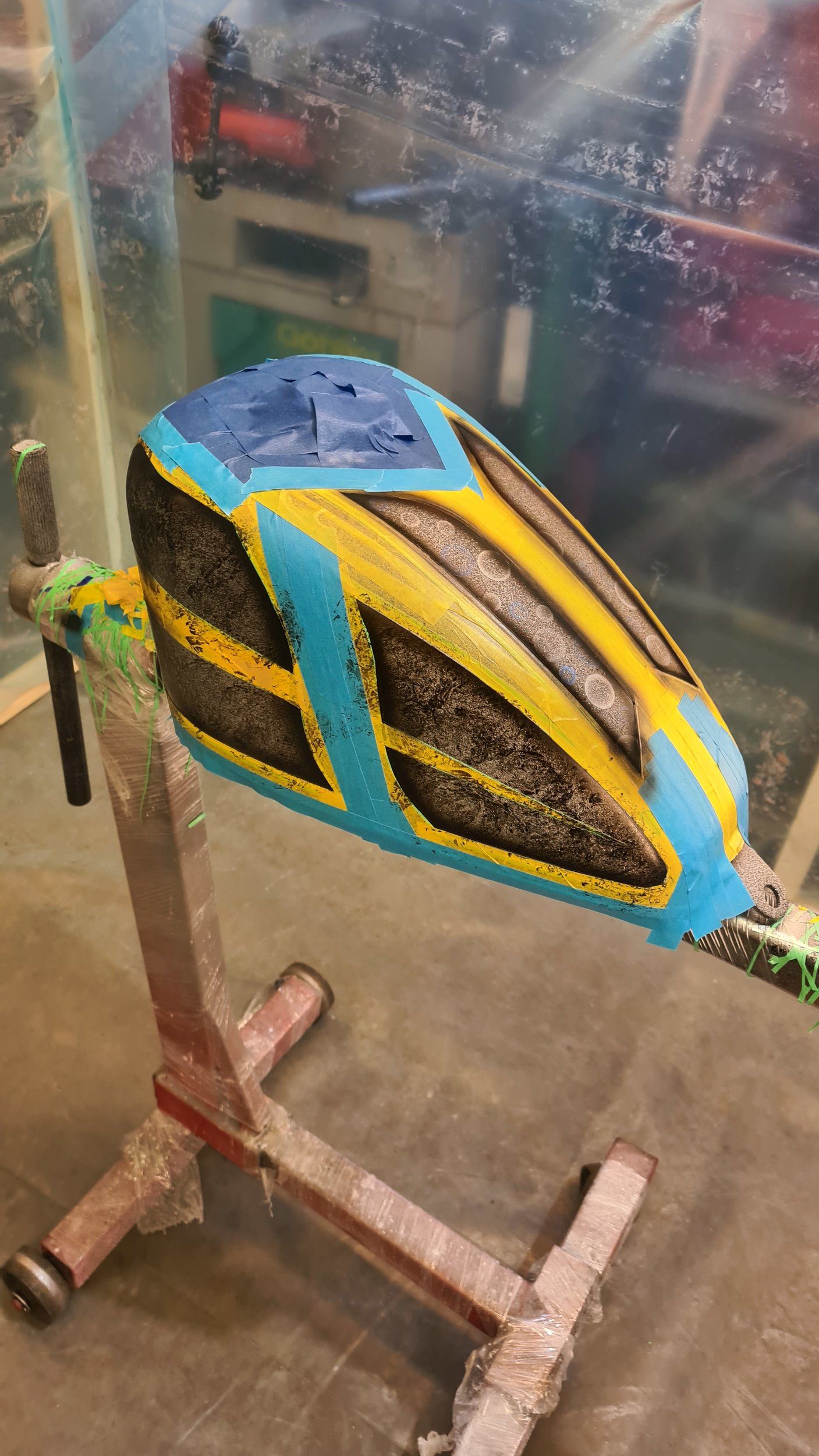

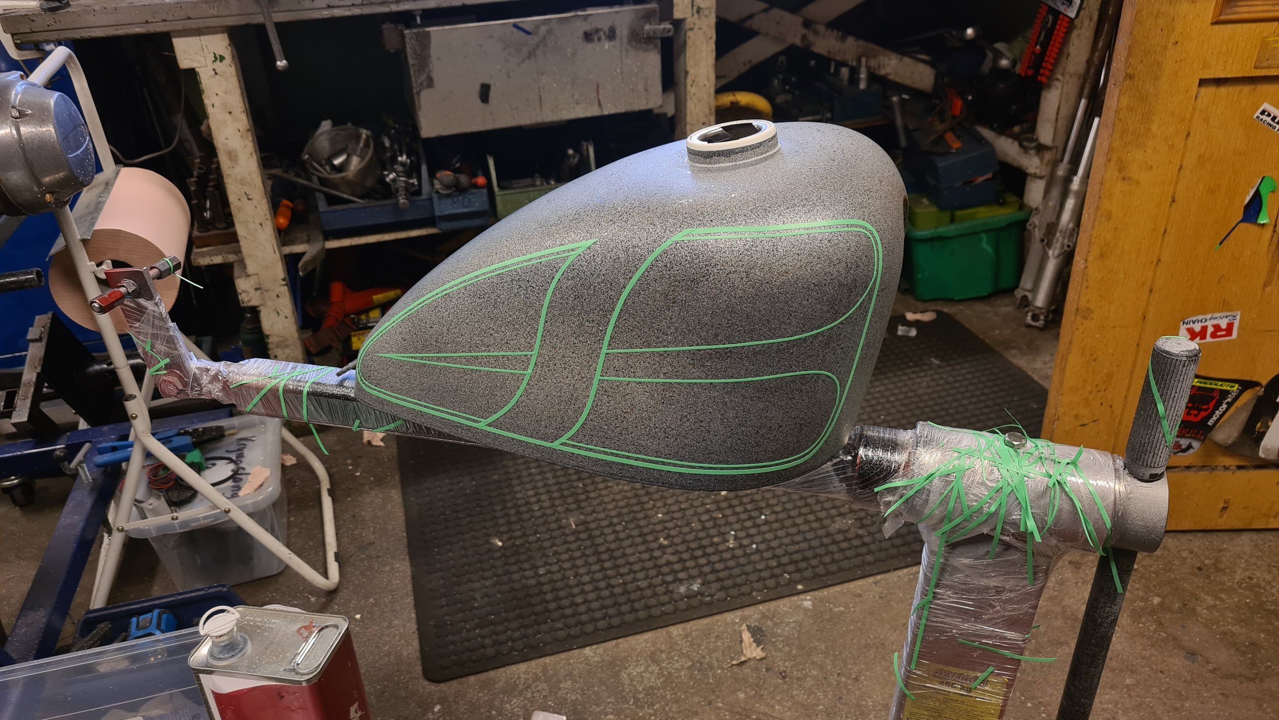

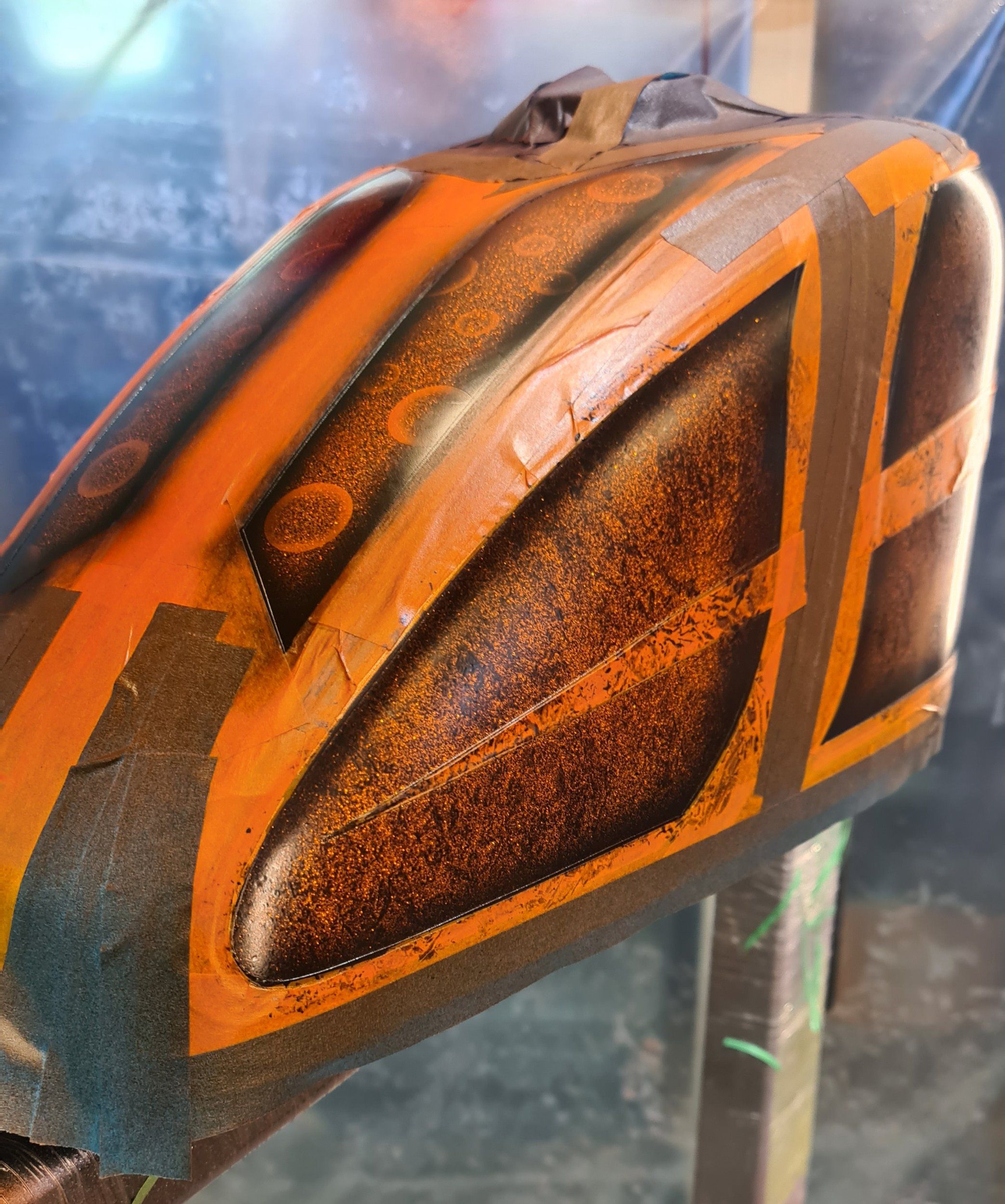

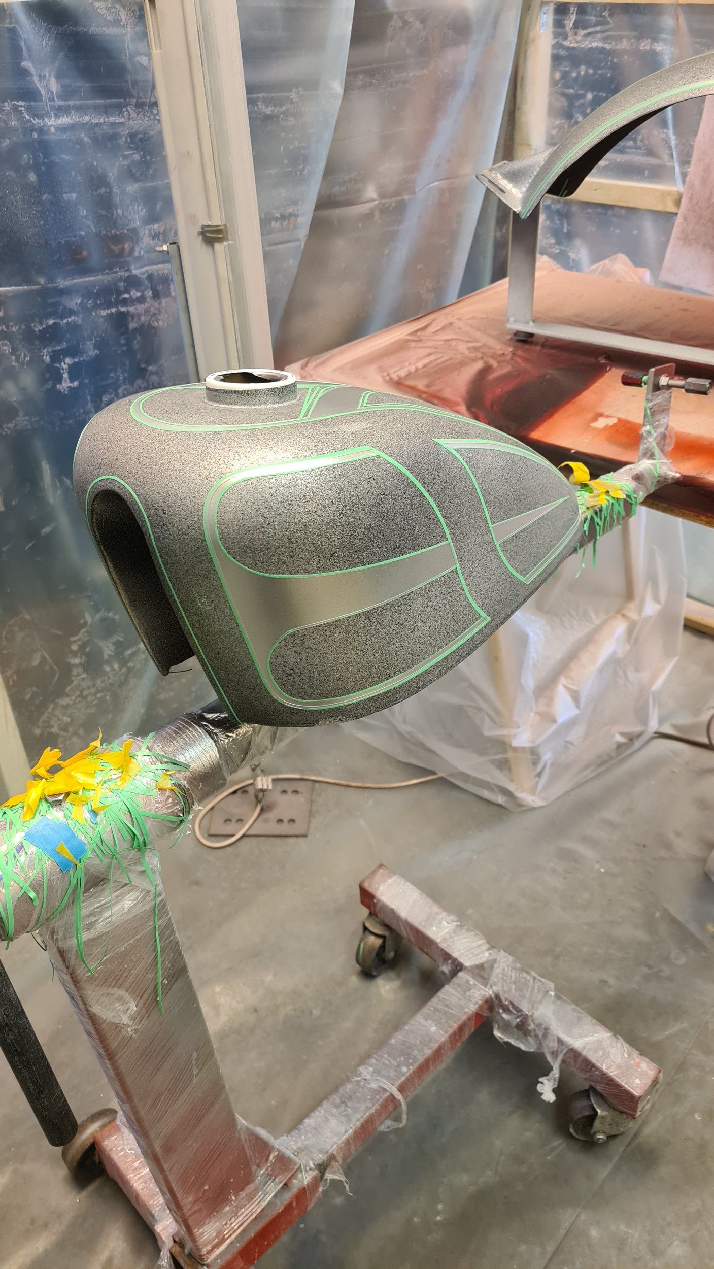

Här är sista sakerna jag lackade i våras/somras...tank och skärm till en av mina hojar.
Primad och påbörjat teststripning för att hitta "designen".
Svart bas och flake i mängder som bas under all candy!
Nermattad och designen börjar ta sej...
Silverbas som bas på ett fält.
Lite "mönster" på andra fält innan först candyn.

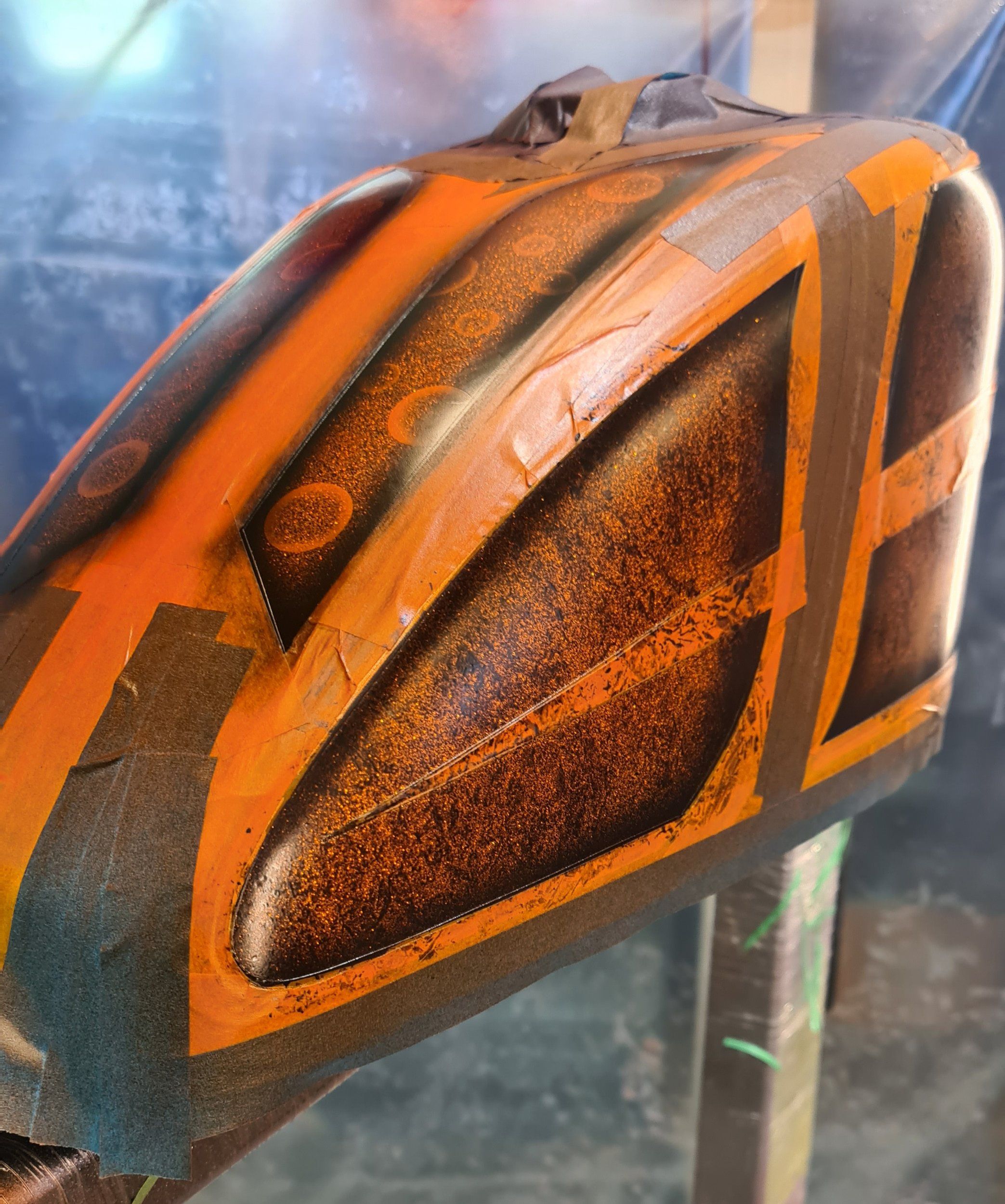

Orange candy lagd över "mönstret"
Dags för röd candy.

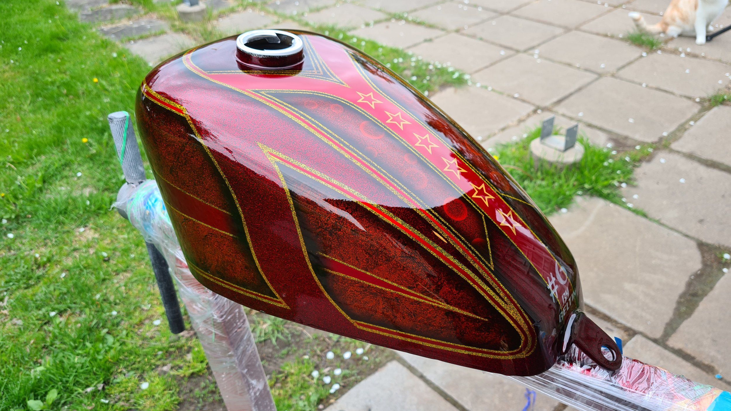

Slutresultatet...efter avmaskering,gul candy med airbrushen i dom tunna stripsen,6st guldstjärnor lackerade,(ett för varje barnbarn),sen totalt 8lager klarlack med mellanslipningar.
Går att få slätt och dammfritt i ett garage också!! ?
Visa bilaga 583016
Visa bilaga 583017
Visa bilaga 583018
Visa bilaga 583019
Visa bilaga 583020
Visa bilaga 583021
Visa bilaga 583022
Dags för röd candy.
Visa bilaga 583023
Riktigt snyggt. Både tank och kruka. ?

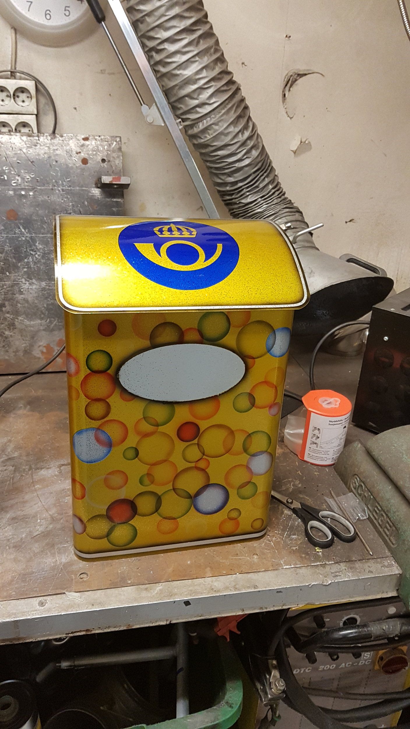

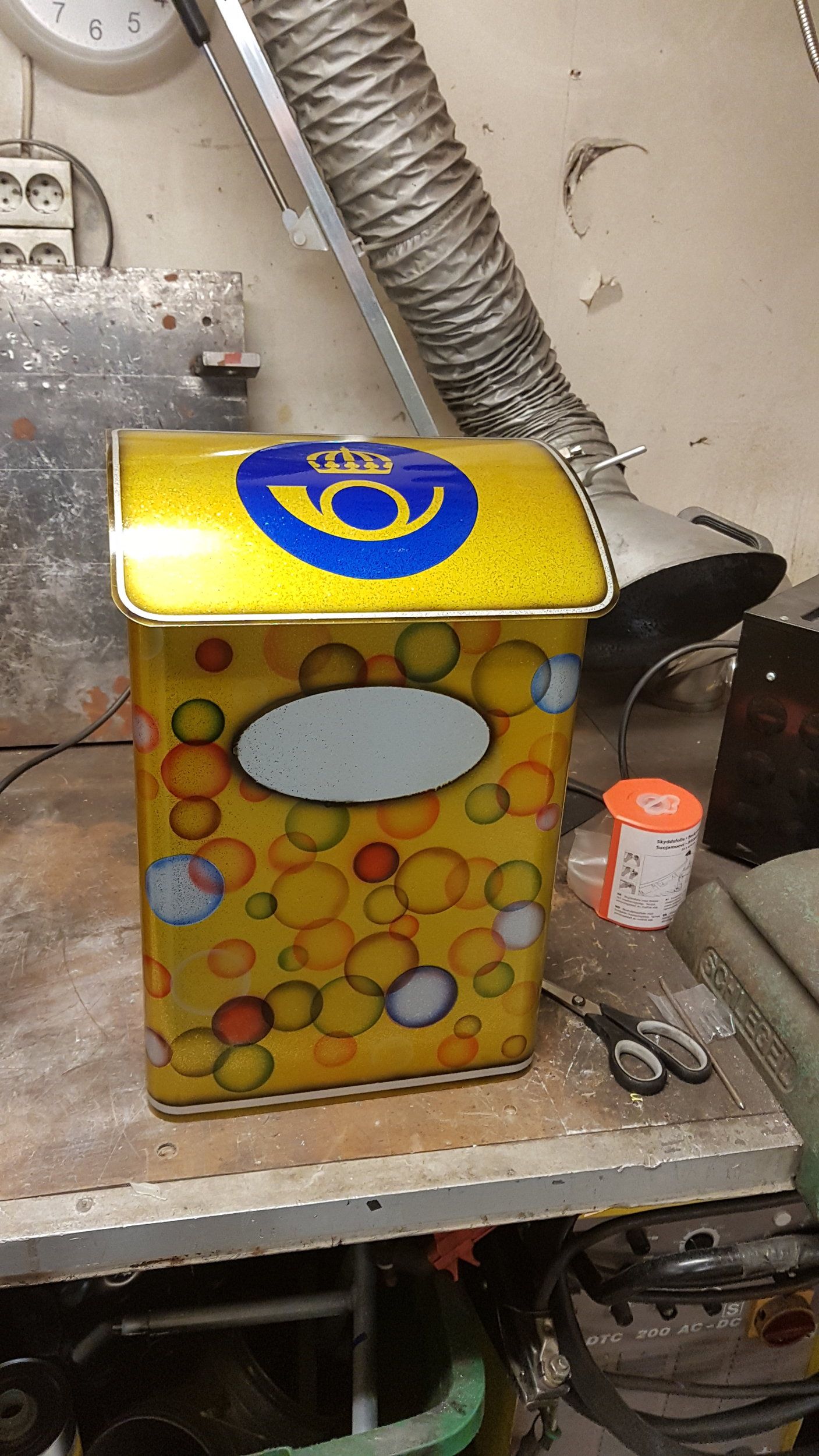

Ett tips...gör en annorlunda brevlåda så brevbäraren vaknar till.???
Passade på när ändå sprutorna var framme.
Stencil för postloggan,och urklippta hål i olika storlekar till "bubblorna"...inget svårt eller hightech.
Visa bilaga 583034
Kul! Ja, vår låda är rätt trist faktiskt, så kanske blir så. Synd att man aldrig får någon post nuförtiden. ?

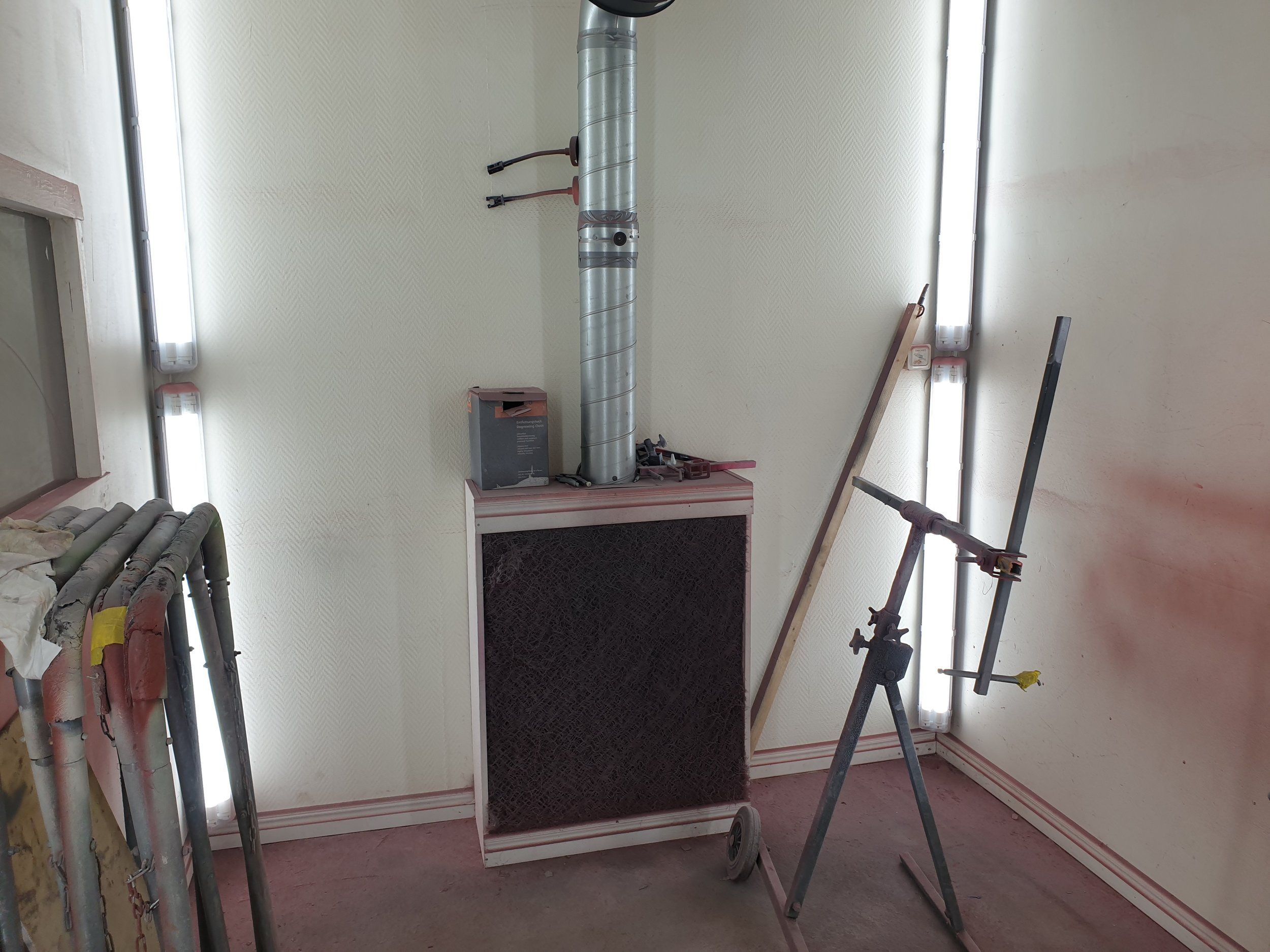

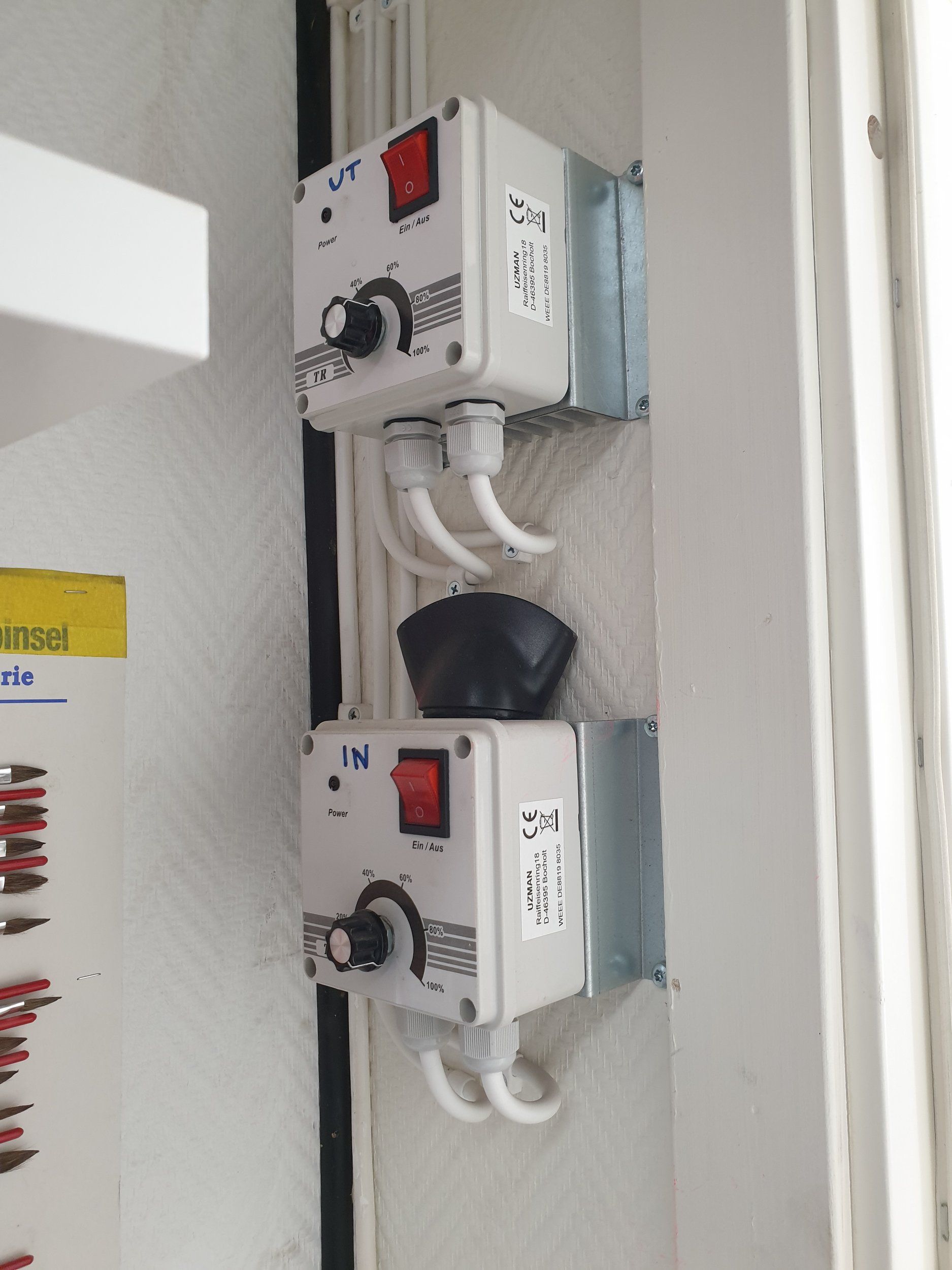

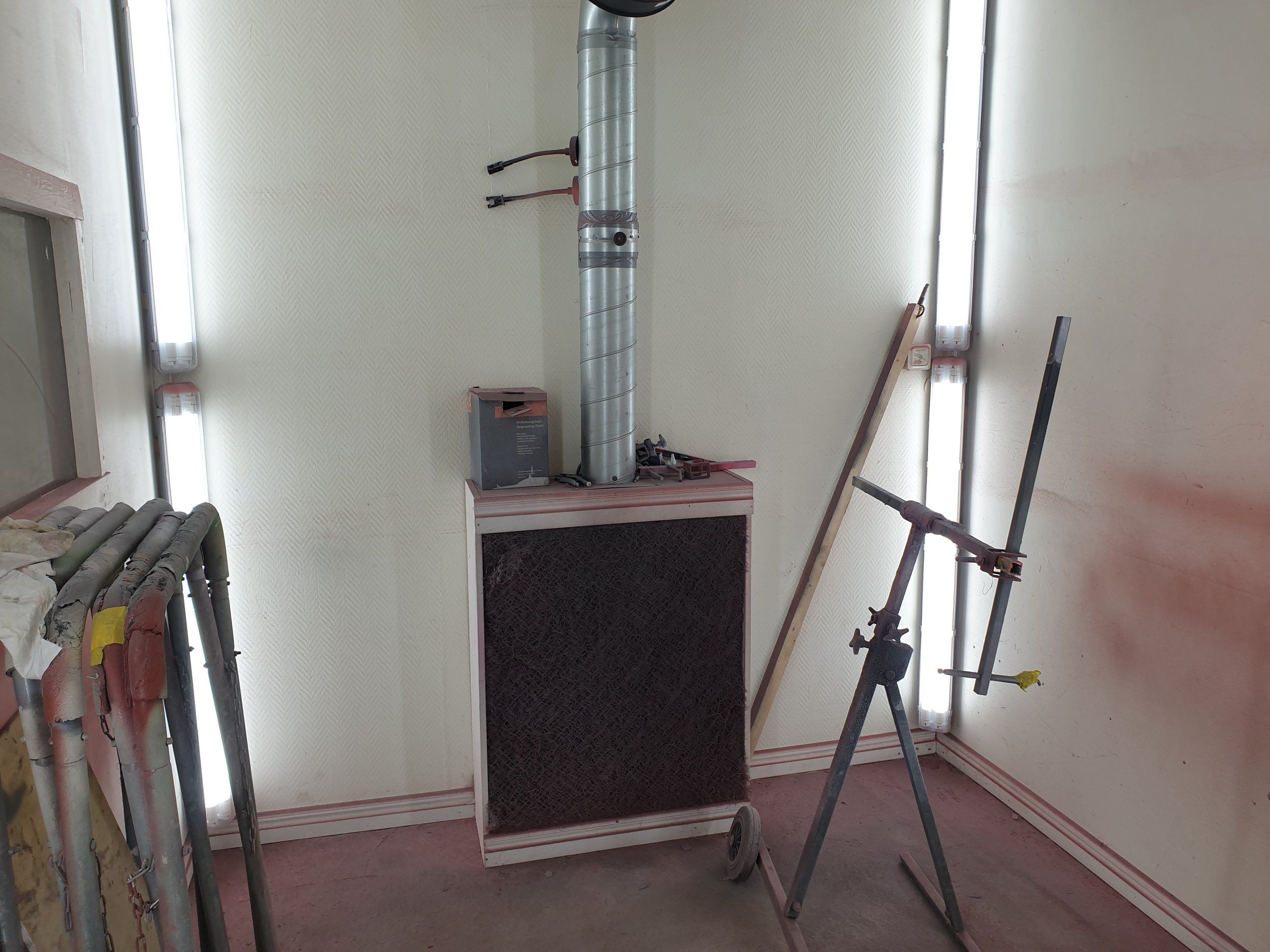

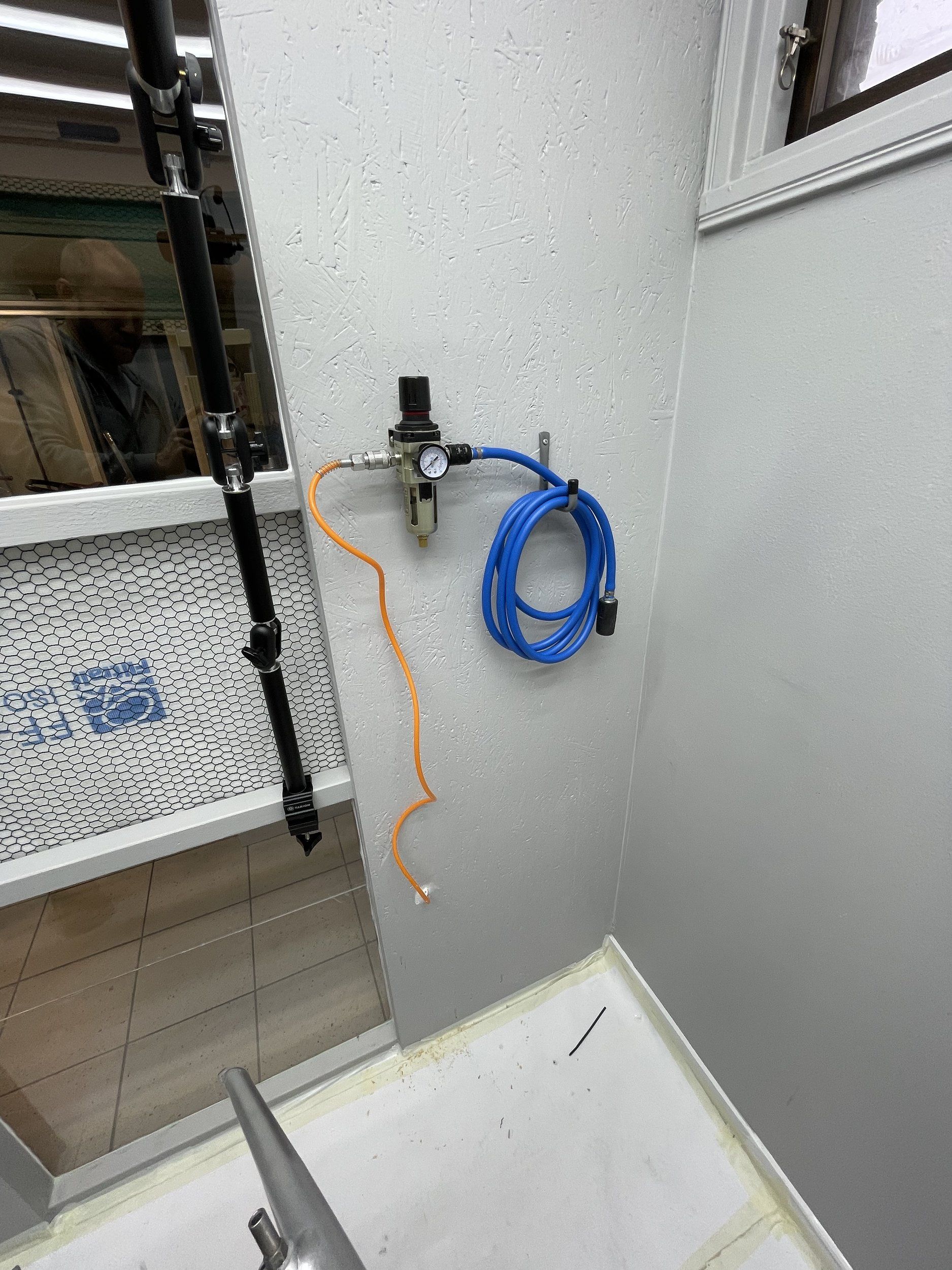

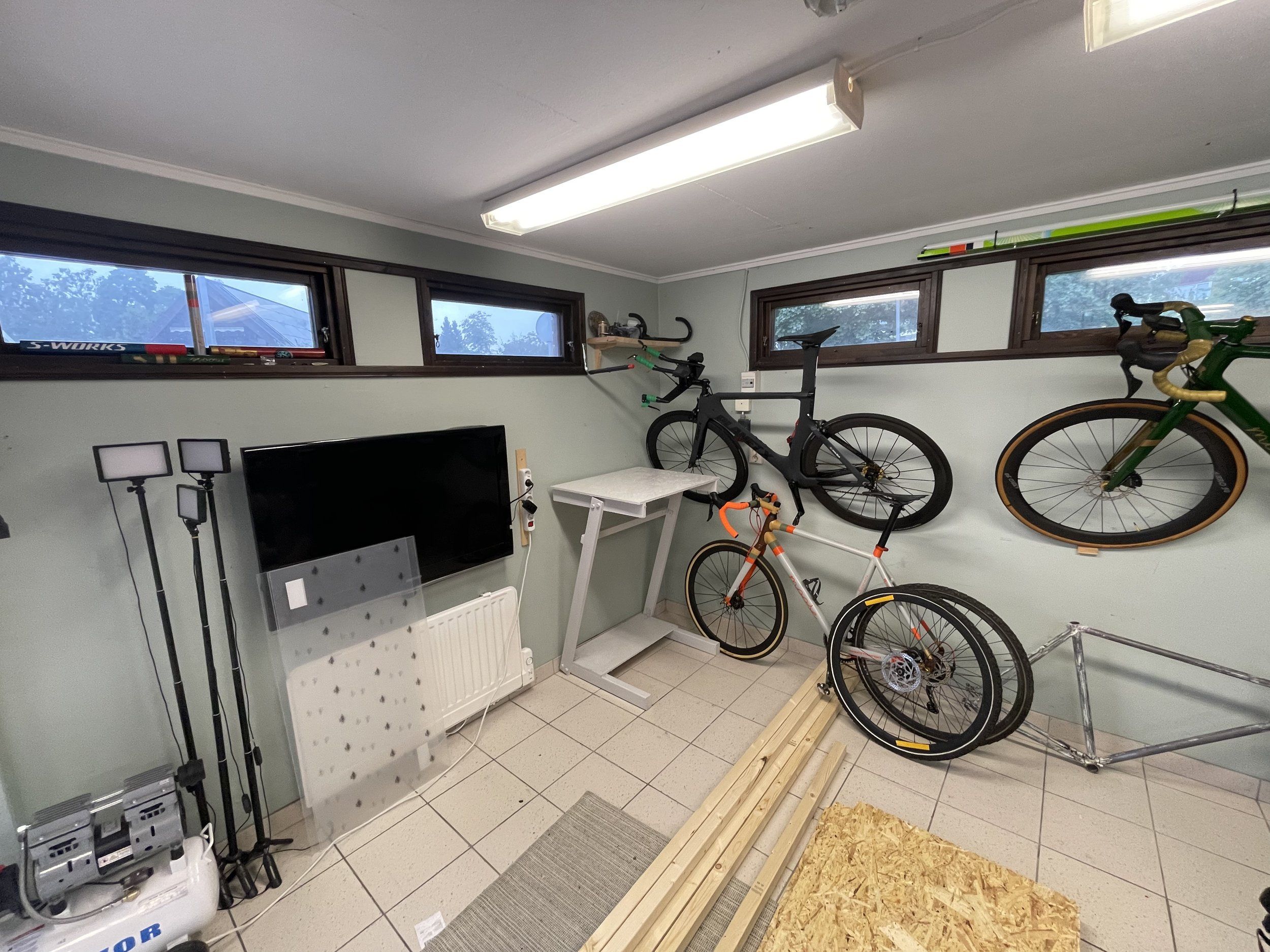

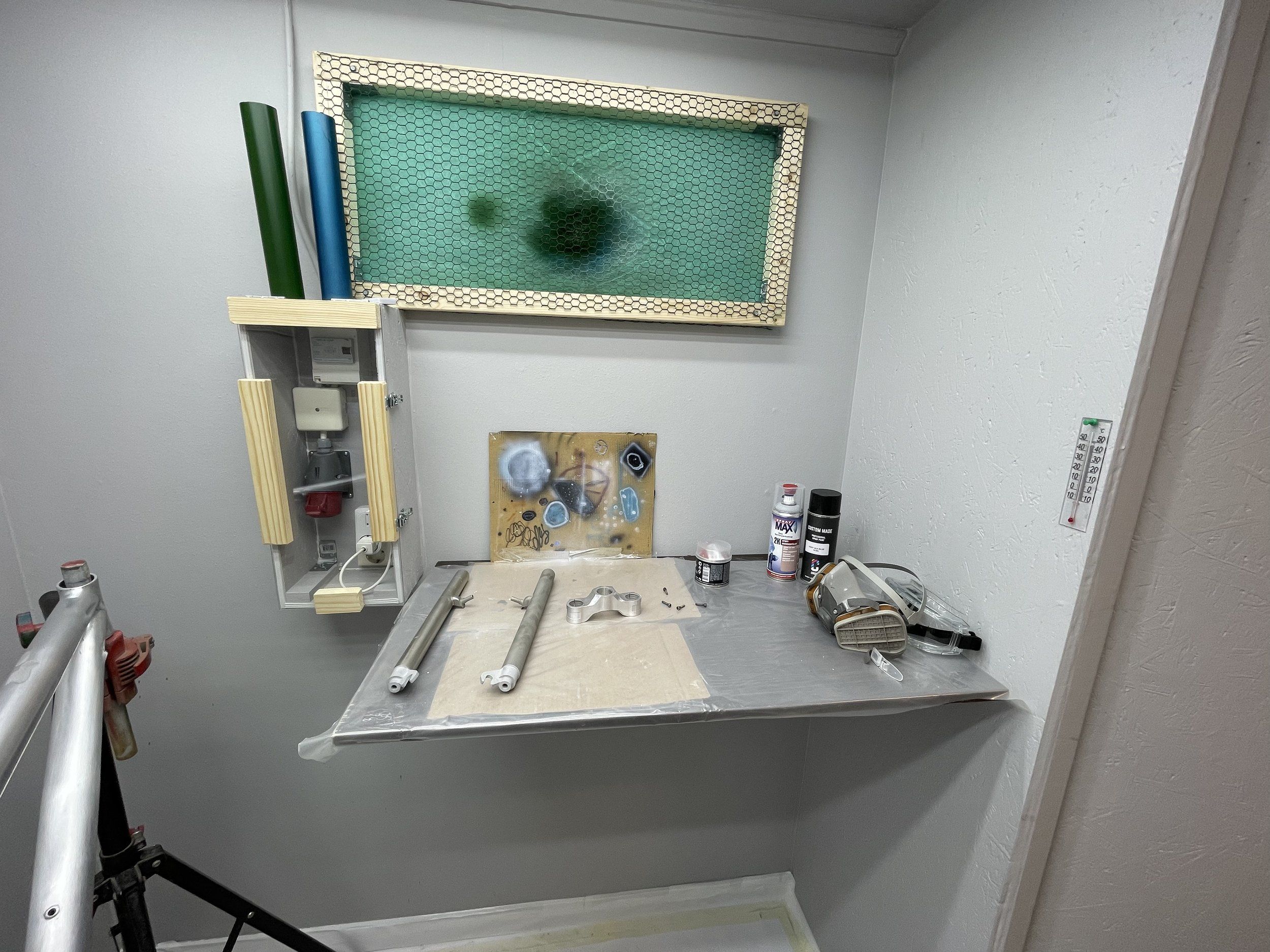

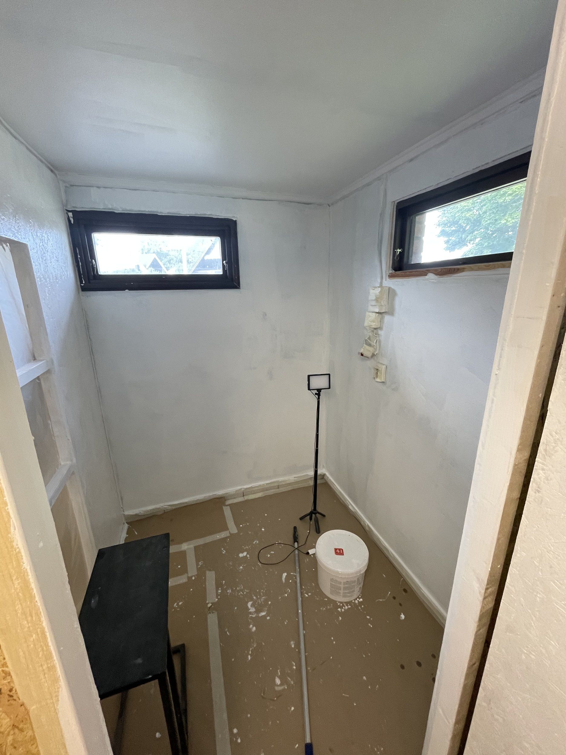

Nu börjar inredningen komma på plats med. Preppat för airbrush och så ett arbetsbord som går att fälla ner. ??
