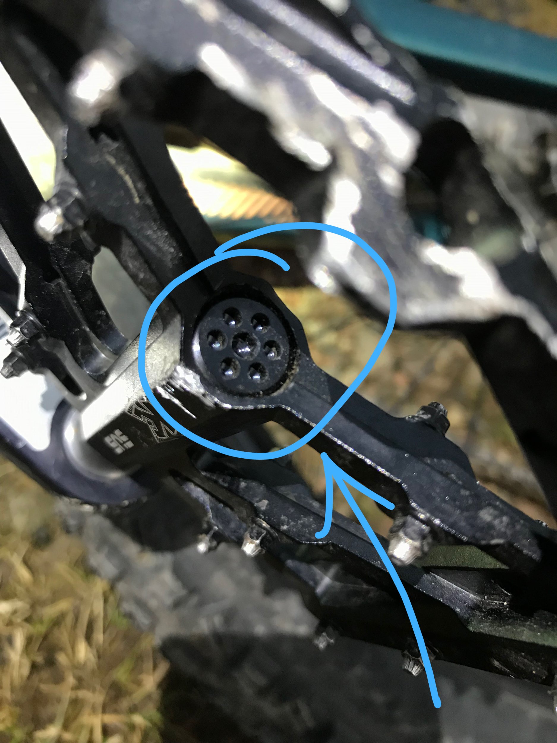

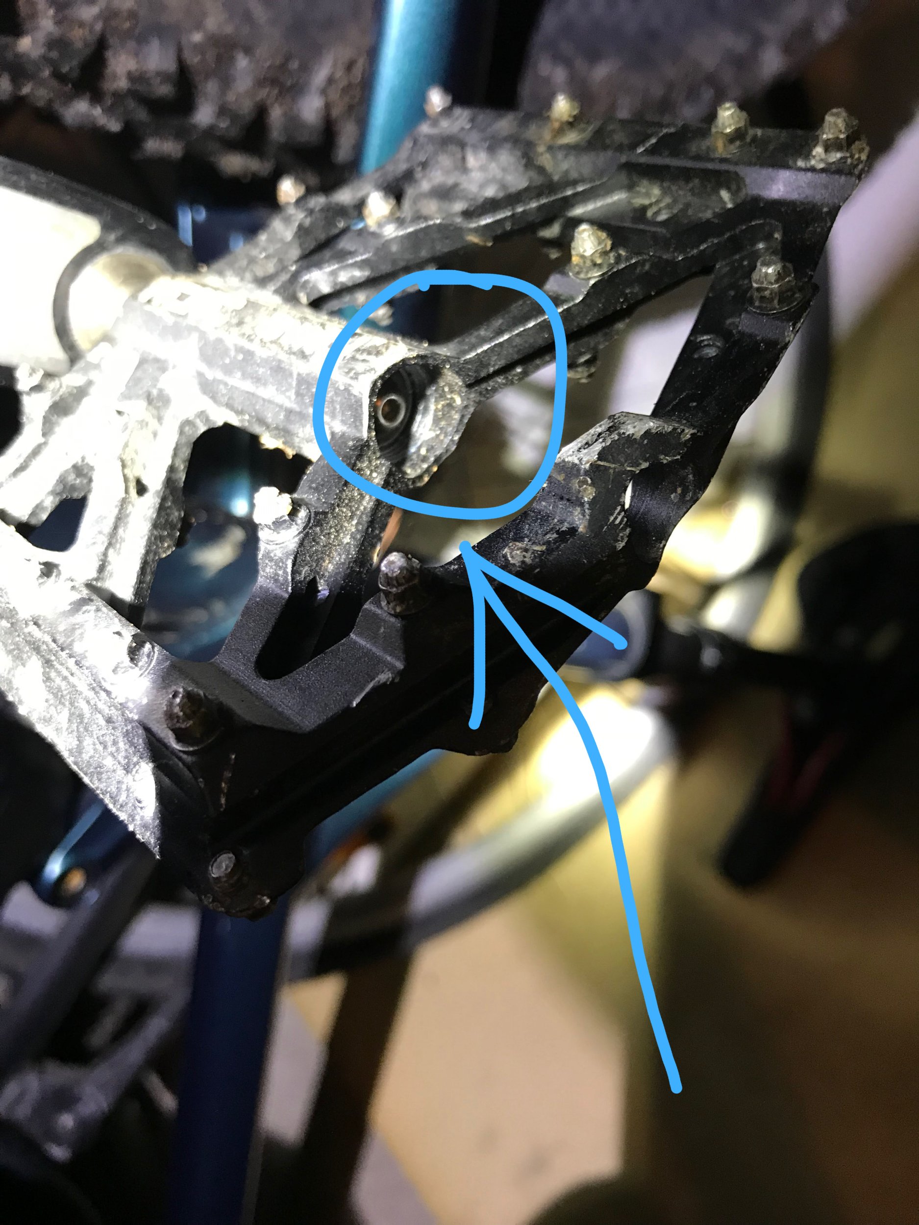

Är det onesize fits all för endcaps till pedaler. Hittar dessa på ebay:
Har aldrig tidigare varit så noga med hur jag drar åt mina skruvar och muttrar men på ett par KCNC, Pedia 2 Slim för mtb/bmx verkar det vara fisnoga. Har nu tappat två stycken endcaps på ett förlopp av tre år. KCNC har givetvis inga i reserv.
Vilket sitter bäst och håller i gängorna mån tro? Titanium eller Alu?
Mvh J

Nej det är specifikt för pedalen så kolla vad det är för mått du har och jämför. En droppe locktight är att rekommendera så dom inte skruvar ur sig också.

Kemi är säkrare än metall
Jag använder Biltemas skruvlåsning, den minskar även risken för att korroderade gängor.

Inte enbart på pedalendcaps utan på de flesta skruvar på cykeln som du vill skall sitta kvar.
